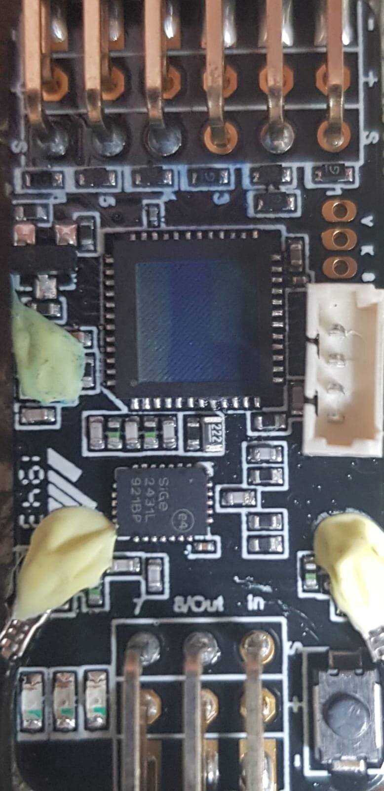

oki188 Opublikowano 1 Lipca 2025 Opublikowano 1 Lipca 2025 Jeśli Franek ma jeszcze ten odbiornik, bo od postu gdzie mu to naprawiałem mineło kilka lat. Można by zrobić pomiar z której nogi procesora odchodzi sygnał do tego kondensatora. Jesli są to odbiorniki na tym samym procku to wtedy byłby to jakiś puknk zaczepienia do pomiarów.
amatorsky Opublikowano 1 Lipca 2025 Opublikowano 1 Lipca 2025 Dzieki za odpowiedz-musial by mi przeslac fotki z zaznaczeniem ktory to element. wiem ze na githabie byly fotki ale nie ma dostepu .

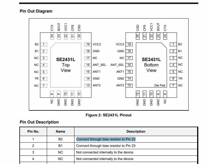

ksdl Opublikowano 1 Lipca 2025 Opublikowano 1 Lipca 2025 Proszę bardzo, w załączniku materiały z mojego archiwum. Ten element to ten z trzema 2 - 222. Ale jeżeli twoja płytka wygląda inaczej to prawdopodobieństwo że ma ten sam błąd jest znikome, w tamtym przypadku to był raczej jednorazowy błąd, ktoś włożył na produkcji niewłaściwy element do maszyny montującej i poszła taka seria.
amatorsky Opublikowano 3 Lipca 2025 Opublikowano 3 Lipca 2025 Dzieki wszystkim za informacje-sprawdzilem w moim odb. wedlug podanej aplikacji ze sa w moim te opisane rezystory.Ale to nie dalo mi namiarow dlaczego moj odbiornik ma tak krotki zasieg telemetrii. Zmienialem progi alarmowe w radiu ale to nic nie zmienilo.Pozdrawiam
