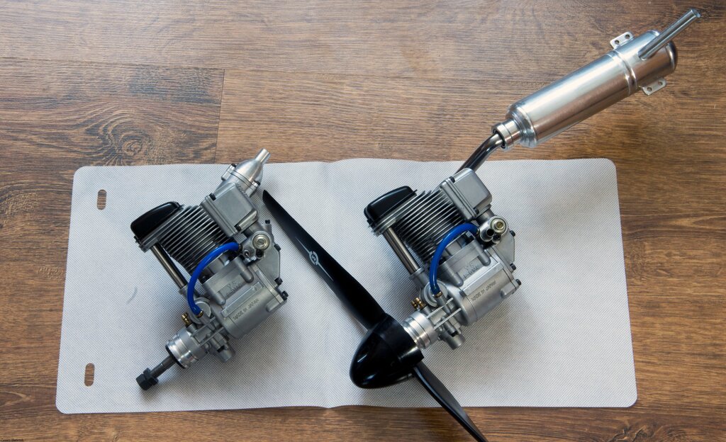

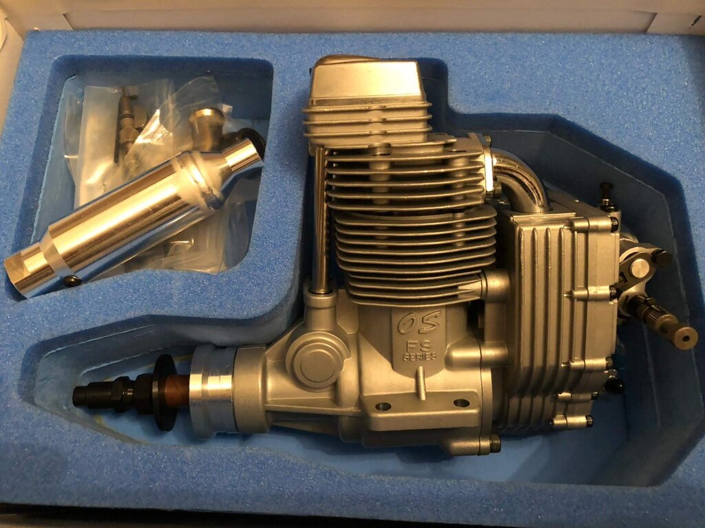

czarobest Opublikowano 21 Października 2020 Opublikowano 21 Października 2020 O jak mogłem zapomnieć o tym OSie , a nawet kiedyś Jarek @jarek996 mi go podsyłał, ale musiałbym chyba sprzedać nerkę . No i przecież mam nawet już dwie Yamady z kolejnym sposobem na doładowanie, o którym nawet nagrałem film i nikt mnie za niego nie powiesił więc może nie taki zły, kto chce znajdzie :
pfm80 Opublikowano 21 Października 2020 Autor Opublikowano 21 Października 2020 Na czym polega doładowanie w tym silniku OS? Z tego co widzę to jest na pewno rura rezonansowa, co zwiększa moc silnika.

Qzyn Opublikowano 21 Października 2020 Opublikowano 21 Października 2020 Godzinę temu, pfm80 napisał: Na czym polega doładowanie w tym silniku OS? Z tego co widzę to jest na pewno rura rezonansowa, co zwiększa moc silnika. Hej,, To w pudełku to nie rura rezonansowa, to zwyczajny tłumik. Rezonans w 4suwie to chyba nie bardzo ma sens ....? Za zwiększenie mocy odpowiada to, co na plecach silnika zamontowane, czyli prawdziwa mechaniczna sprężarka rootsa,, tylko w miniaturze. W porównaniu do zwykłego os max 120 bez takiego doładowania moc rośnie abt 30 procent Takie silniki byly kiedyś stosowane w f3a, jak istniał limit pojemności dla 4suwa., 20 ccm Robił to os max i tak jak wyżej w poście kolegi , ale w trochę inny sposób yamada Nie wiem, czy jeszcze jakiś inny producent seryjnie produkował silniki z doładowaniem turbo bądź kompresorem. Seryjnie, a nie jako aftermarket......... Jd 2
pfm80 Opublikowano 21 Października 2020 Autor Opublikowano 21 Października 2020 Niezła maszyna z tego silnika OS. 3 minuty temu, d9Jacek napisał: nie ma czegos takiego jak " acetylen tlenu" tlen to pierwiastek , acetylen to związek chemiczny A kolega dalej się mądrzy zamiast napisać konkretnie co to za gaz. 1
