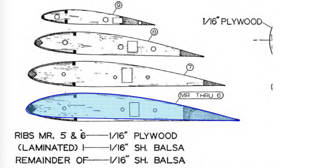

Witam,koledzy mam takie pytanie,czy ten profil nada się, do dolnopłata rozp.1100,cięc.180?Model będzie tzw.mieszany,balsa,styro,napęd elektr.(MISS LOS ANGELES).Właśnie takie skrzydła mi się walają i nie wiem,czy w to się się bawić,czy wyciąć orginalny profil z planów.
MISS LOS ANGELES to chyba racer.moim zdaniem Clark Y nie za bardzo
Taka jest różnica pomiędzy Clark Y a profile z planów z OZ
1010277257_Zrzutekranu2020-11-26o10_28_30.thumb.png.0bb7f13b0b2019cea096f8f2801cdbe8.png
Moim zdaniem najlepszy byłby NACA 2412, lub ten z planów.

Ja na Twoim miejscu wyciąłbym oryginalny profil z planów. Wtedy masz pewność co do własności lotnych modelu .

Dobra,dobra,to będzie eksperyment?,i tak zacznę od kadłuba,tak jak pisałem będzie to mieszanka z różnych materiałów,skrzydła styrodur,kadłub balsa,styro,depron.Plany to tylko podstawa.A,skrzydełka wytnę z orginalnym profilem,tamte były przeznaczone do górno płata, typu piper.
