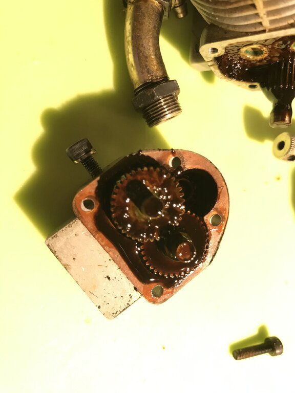

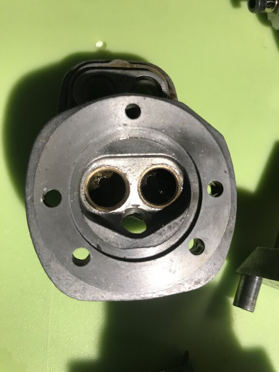

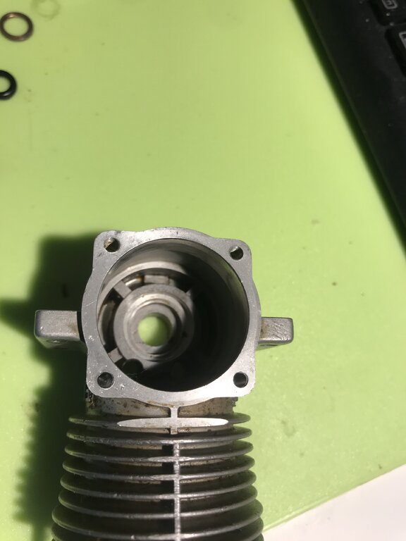

Renowacja kolejnego silnika , ktory dotarl do mnie tydzien temu . Silnik w niezlym stanie zewnetrznym , zakupiony za 80 EUR ,  ale zalany jakim smolistym smarem , ktory odparowujac resztki swojej "wilgoci" zamienil sie w prawie stala substancja smolista . Silnik na ile sie dalo rozkrecilem , jeden zawor dalej siedzi i nie chce sie ruszyc . Pomoczylem troche w roznych  plynach , ale musze go chyba  popodgrzewac opalarka w celu rozlozenia w 100% . Nie wiem czy podgrzewanie te smole rozpusci , czy jeszcze bardziej wysuszy. Silnik po myciu i odtluszczeniu wysoduje , bo porobil sie troszke  "matowo-brzydki"  w kilku miejscach .

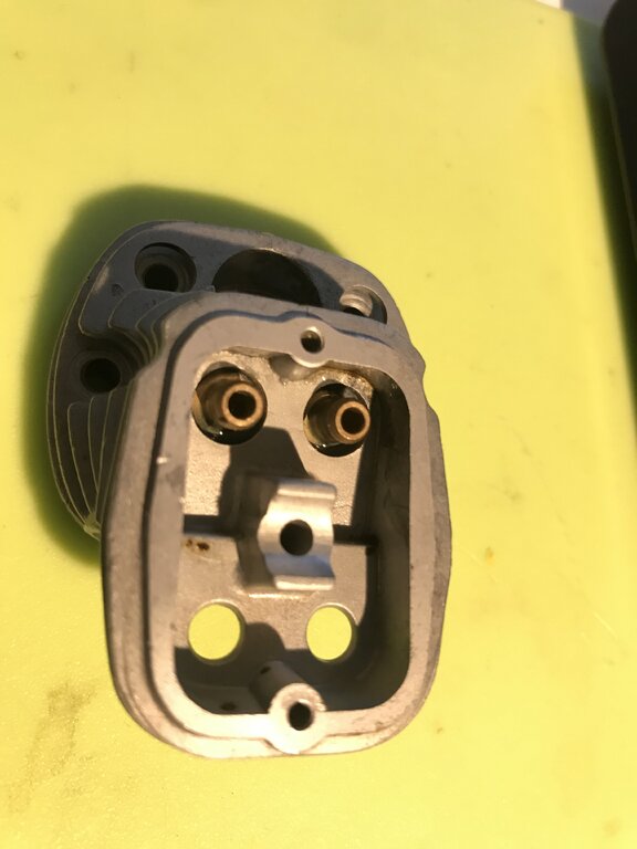

Po glowicy widac , ze silnik nie ma zbyt wielu godzin ( moze i godziny nie ma ) , a reszta wyglada jak wyglada ?
Trza byc Panie czujnym ?     Ten akurat z Niemiec. Facet mial jakies modele i kilka silnikow i chcial sprzedac w kupie , ale mu sie nie udawalo ( zreszta nie dziwne , bo to wszystko "wialo zlomem" ). Zaczynalismy sie targowac od 120 EUR , i jak  jak na koniec napisal , ze ma nakrecone smiglo , ale NIE chce sie to smiglo przekrecic , to napisalem ze biore w ciemno , tyle ze za 80 . Zgodzil sie ?
Trzy dni temu byla prawie nowa ENYA 90 -4C ( nie dal ceny ) , zaproponowalem 120 , ale mialem troche na glowie i o niej zapomnialem. Okazalo sie ze odpisal szybko , ze cena OK , ale niestety jak to odczytalem , anonsu juz nie bylo ☹️  Bardzo nie plakalem , bo 90 mam w domu kilka .

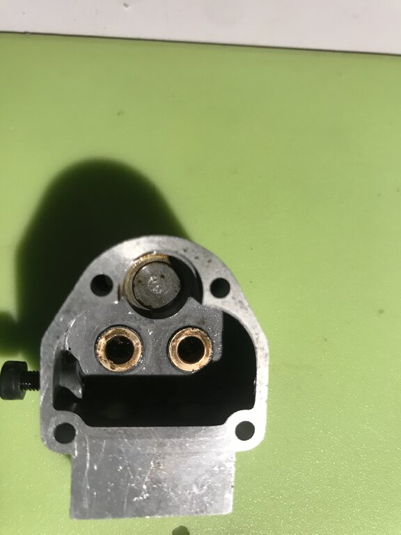

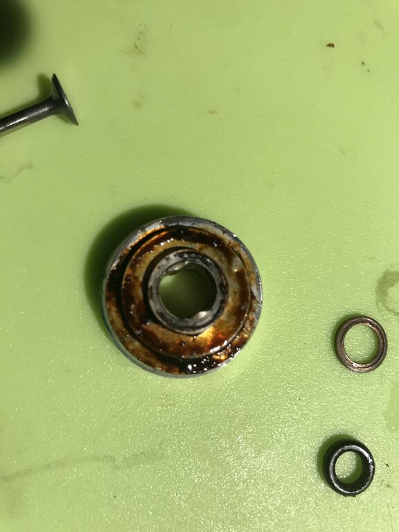

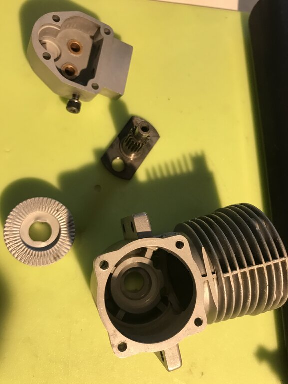

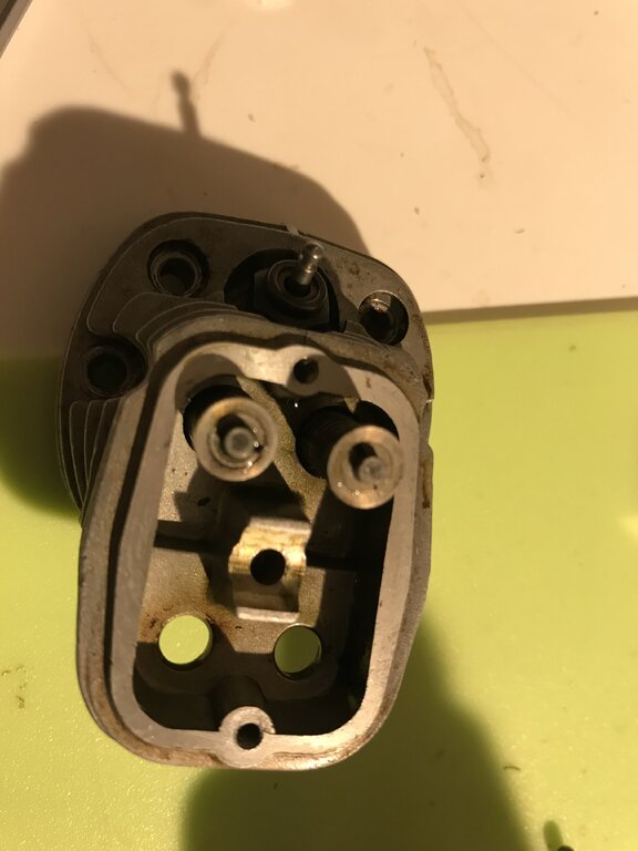

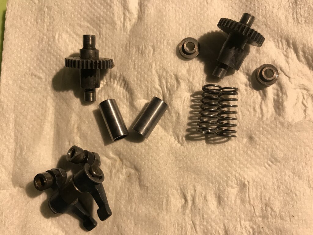

Dzisiaj udalo mi sie rozebrac silnik do najmniejszej czesci , choc przyznam , ze nie bylo to latwe. Przednie lozyska byly TOTALNIE zaklejone smola , ale podgrzewanie i drewniany mlotek zrobiy z czasem swoje . Zawor ktory nie chcial wyskoczyc , tez zostal wyjety. Co najlepsze , ze odzyskalem w calosci wszystkie uszczelki ?  . Wal i inne stalowe czesci potraktuje jakims plynem do czyszczenia grilla , a stopy aluminium bede musial czyscic  inaczej (no chyba , ze wysoduje po prostu ten caly klejacy syf ) .
  Nie dziwie sie teraz , ze smiglo nie chcialo sie krecic . Lozyska na wale sa doslownie ZALANE  tym wyschnietym syfem i zamawiam za chwile nowy zestaw .
 Gdyby ktos kiedys potrzebowal to lozyska do silnika ENYA 53-4C sa nastepujace
Lozyska tyl (przy rozrzadzie)   :           5x10x3   i  8x16x4
Lozyska walu                              :         12x28x8  i   8x22x7

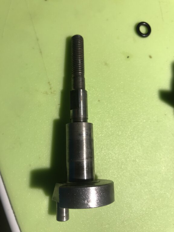

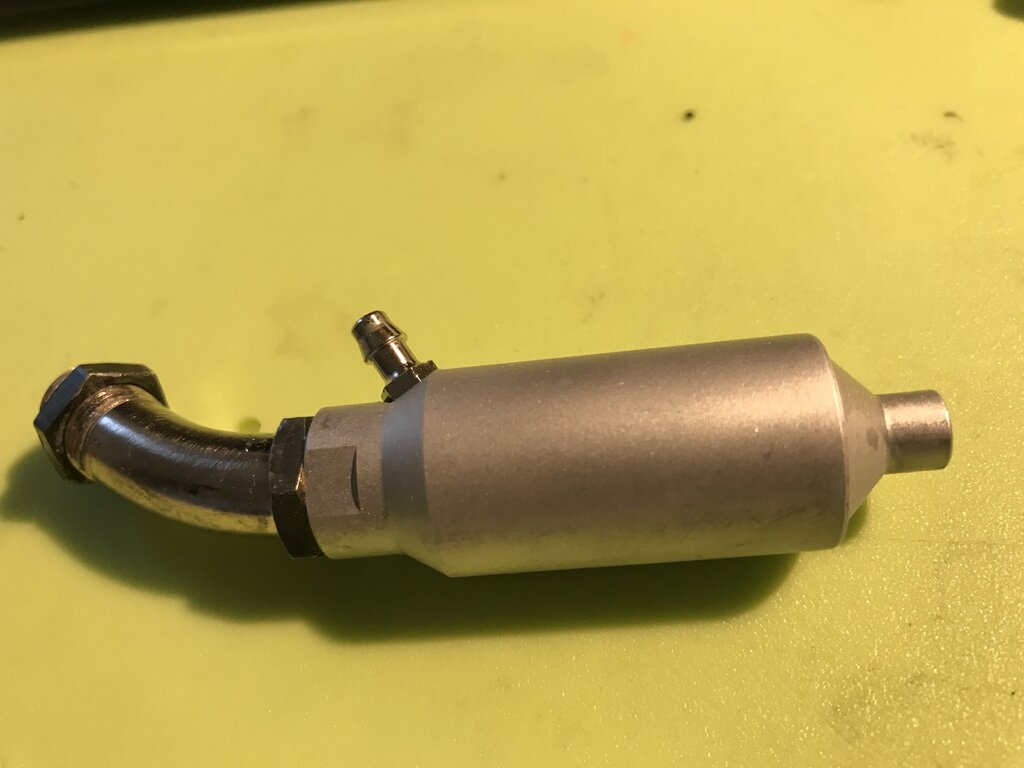

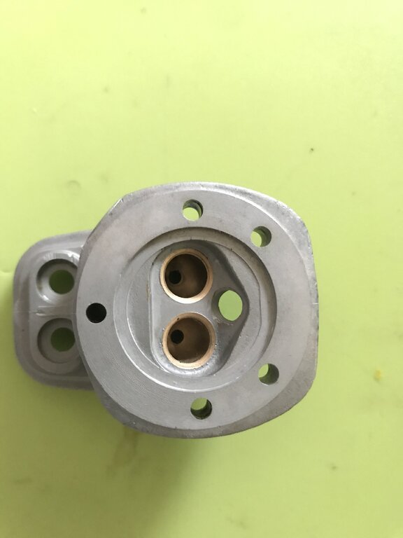

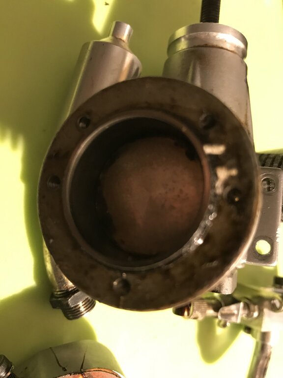

Na ponizszych zdjeciach widac wstepnie oczyszczone elementy ( nie wszystkie ) , Wal przelecialem na razie miekka "szczoteczka" mosiezna na wiertareczce.

Dzisiaj dzieki Panu Nedimowi ( Bosniak ) , podlaczylem swoj pistolet do sodowania do jego kompresora i posodowalem to co mialem posodowac.
Na dole efekty.
