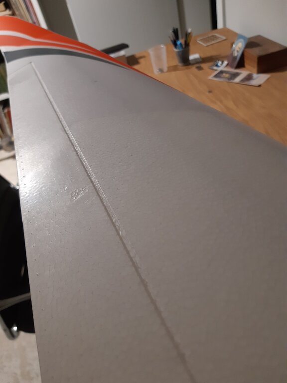

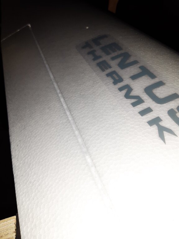

Marcin83 Opublikowano 14 Października 2022 Opublikowano 14 Października 2022 Witam. Rober, wielkie dzięki ale jakbyś mógł zrobić zdjęcie lotek i klap. Ster kierunku widziałem ze jest wyczekiwany.
robas69 Opublikowano 14 Października 2022 Opublikowano 14 Października 2022 Tak, zapomniałem że jest wyczepiany. Na zdjęciu lotka i klapa.
Marcin83 Opublikowano 15 Października 2022 Opublikowano 15 Października 2022 Dzięki Robert. Kurczę ale dalej nie mam pojęcia jakie to zawiasy są na tych lotkach i klapach. Tam jest taśma czy coś innego między lotka a skrzydłem?
robas69 Opublikowano 15 Października 2022 Opublikowano 15 Października 2022 Marcin, napisałem wcześniej że jest to przetłoczenie w materiale elapor (zawias jest wyciśnięty).
Marcin83 Opublikowano 15 Października 2022 Opublikowano 15 Października 2022 Oj. Już teraz rozumiem. Sorki Robert. Wszystko już wiem. Pozdrawiam Marcin
