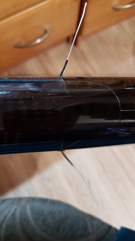

Witam. Musze wymienić w odbiorniku gr12L antene. Na chińskim allegro znalazłem anteny niby uniwersalne. Jak uważacie, czy nadadzą się. Czy ktoś juz takie założył w swoim odbiorniku i czy ma jakieś zastrzerzenia. 8480e36a55962d83155e860af6fab755.jpg

Lutowałem takie do odbiorników Turnigy i działały. W odbiornikach spectrum wlutowywałem "gorącą żyłę" i też działało bez zarzutów. Najważniejsze żeby długość odsłoniętego przewodu była taka jak w oryginale.

Zamówiłem. Cena nie zabija, dla tego spróbuję i się przekonam. W celach doświadczalnych zainstaluje taki hybrydowy odbiornik w modelu łatwonaprawialnym.

Ja na tych antenkach latam na 1,5-2km. Stosuje je w odbiornikach Futaby. Jeszcze nie miałem ani jednego problemu z zasięgiem.
Ponieważ cena nie zabija zamówiłem bodaj 10 par i zostały mi jeszcze chyba ze dwie. Powymieniam na wiosną i też zamówię kolejną partię.
U mnie niestety najczęściej łamią się w transporcie.
O, to świetnie. Oryginalne anteny ciężko dostać w Polsce a na zagranicznych serwisach trochę drogie. Chyba postąpię podobnie do ciebie Konrad i zamówię w większej ilości na "zaś ".

Sam podobnie jak Konrad podmieniłem w odbiorniku Futaby i nie widzę żadnych problemów -oryginał czarny, szary "podróba"
Odbiornik siedzi w Toxicu który czasem lata wysoko i szybko .

Witam. Własnie przyszly anteny. Idealnie pasują. Trochę słabo, że chińczykom zajęło kilka dni aby znalazły się w Polsce, krajowy przewoznik potrzebował na dostarczenie aż 2 miesiące. Już zwątpiłem, że przyjdą i tydzień temu zamówiłem ponownie. Teraz będę miał zapas anten na lata.
