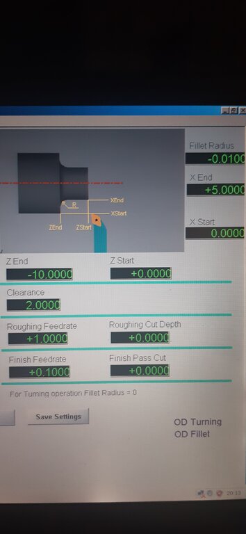

Grzesiek Opublikowano 24 Stycznia 2021 Autor Opublikowano 24 Stycznia 2021 Marek napisane jest sterownik to chyba powinno być jasne że chodzi o elektronike.Postawiłem jednak na macha po lpt.I prośba vzy moze mi ktoś wytłumaczyć łopatologicznie jaka jest zależność tych wartosci ze screena.Prójąc wygenerować gkod z kreatorów to zawsze coś nie pasuje z wartościami

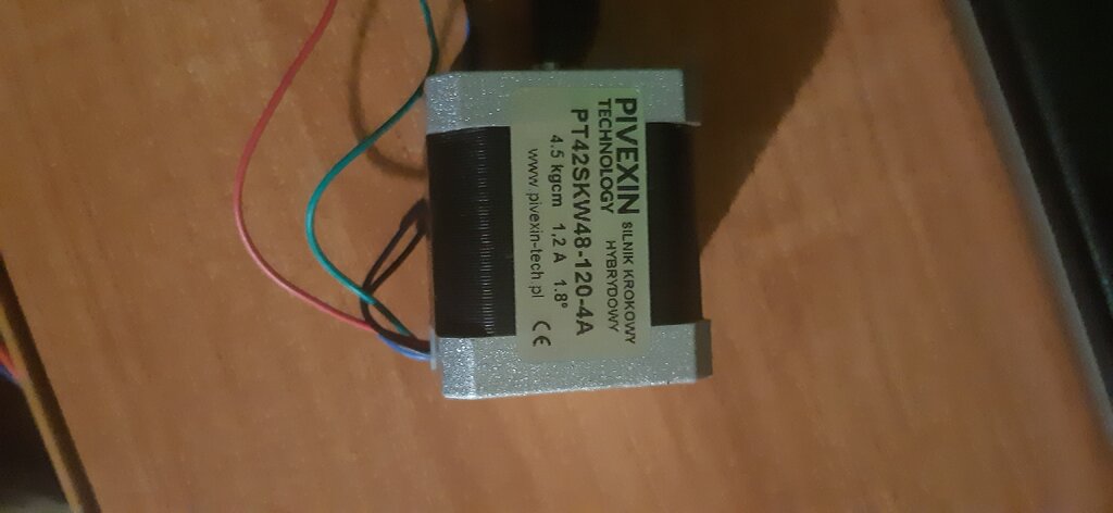

Grzesiek Opublikowano 24 Stycznia 2021 Autor Opublikowano 24 Stycznia 2021 2osie X Z Silniki takie.Nie wiem czy nie będą za słabe ale to sie zmieni.Narazie traktuje to jako nauke.
maxiiii Opublikowano 24 Stycznia 2021 Opublikowano 24 Stycznia 2021 To tak po taniości 3 osie 5A, TB6600HG https://pl.aliexpress.com/item/32271519334.html https://pl.aliexpress.com/item/32613336182.html taniej już chyba się nie da. W zestawie oprogramowanie. Ale na legalność nie masz co liczyć. (Mach 3) Reszta należy do ciebie.
