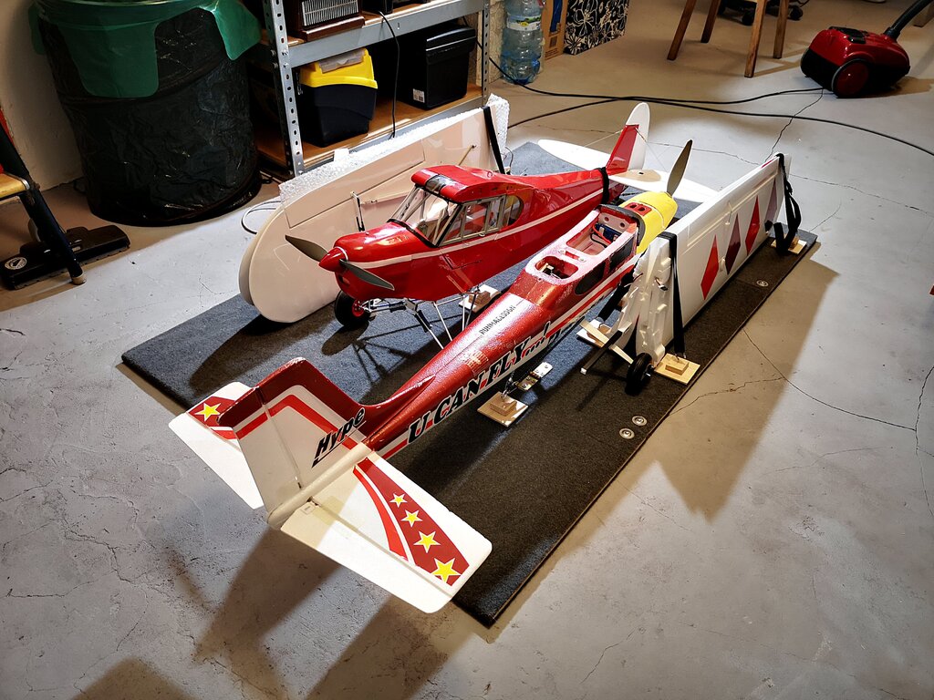

Cześć,

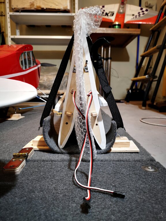

Przewożenie modeli samolotów samochodem zawsze było dla mnie i dla moich modeli wyzwaniem. Samoloty i elementy wyposażenia umieszczałem w bagażniku tak, aby w miarę możliwości nie przesuwały się,  puste przestrzenie bagażnika wypełniałem kocem lub innymi rupieciami. Po dojechaniu na lotnisko  zawartość bagażnika zazwyczaj była przynajmniej trochę poprzesuwana, nawet jeśli w czasie jazdy nie było gwałtownego hamowania. Wobec tego postanowiłem zrobić platformę, ułatwiającą taki transport i zabezpieczającą modele przed ich uszkodzeniem.

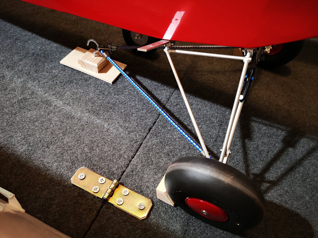

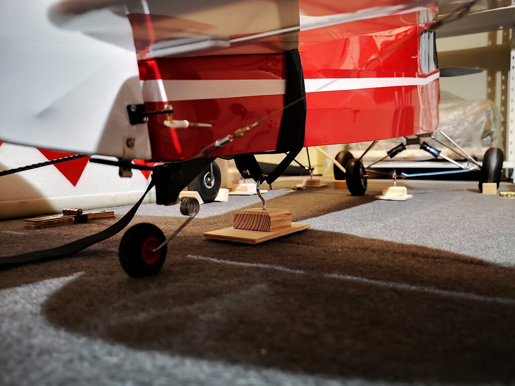

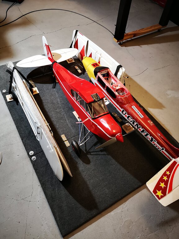

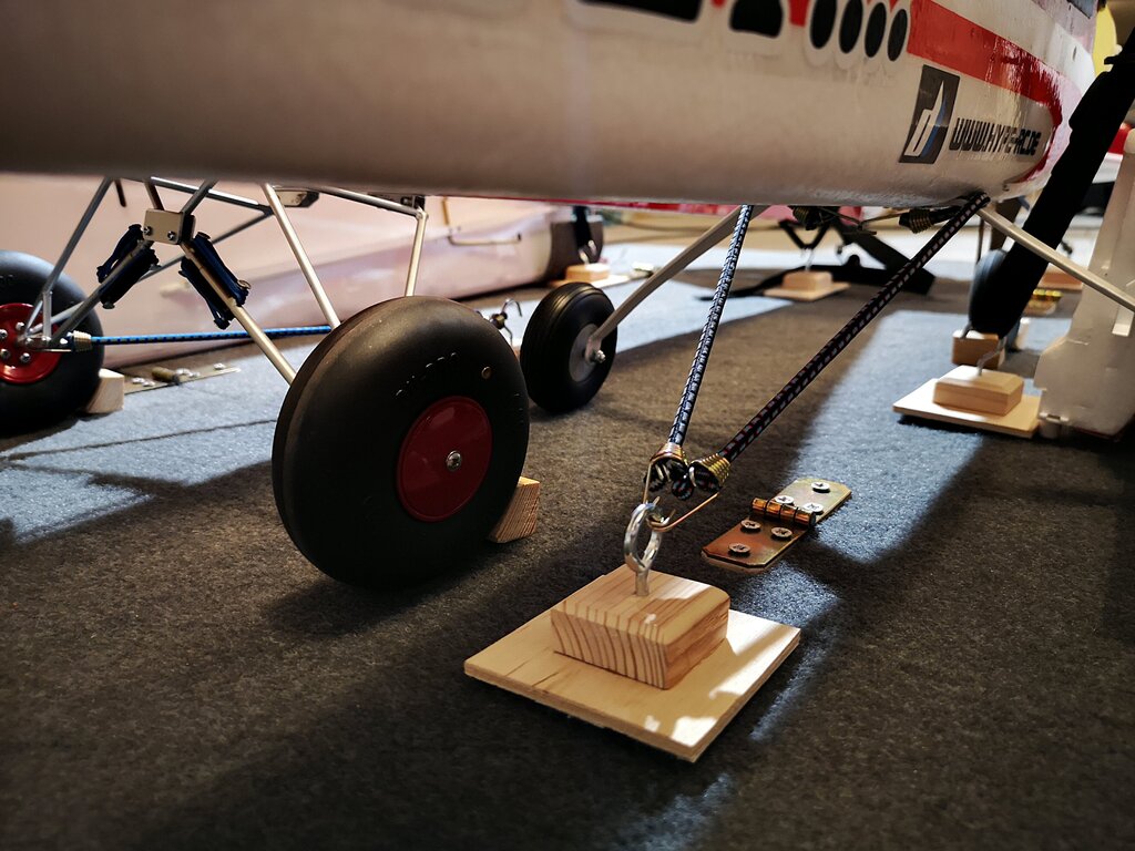

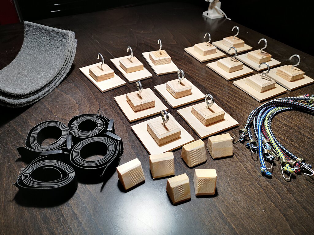

Platforma ma wymiary 94 x 146cm, po złożeniu 94 x 61cm. Składa się z 3 płyt OSB o grubości 9mm połączonych ze sobą 4 zawiasami. Płyty oklejone są wykładziną welurową o grubości 5mm. Platforma przeznaczona jest do umieszczenia w bagażniku Toyoty Auris TS 2016 r. w którym platforma zajmie większą część dostępnego miejsca, pozostawiając kilkanaście centymetrów przestrzeni z przodu oraz po bokach bagażnika (modele będą mogły nieznacznie wystawać poza obrys platformy). Do platformy dorobiłem zestaw haczyków na drewnianych podstawkach na spodzie podklejonych rzepem. Haczyki mogą być umieszczone w dowolnym miejscu platformy łącząc się z wykładziną na jej powierzchni. Samoloty lub inne elementy wyposażenia mocowane są do haczyków przy pomocy elastycznych taśm lub elastycznych gum. Dodatkowo samolot można zabezpieczyć drewnianymi klinami (także z rzepami) podkładając je pod koła. Haczyki trzymają się platformy wyjątkowo dobrze, właściwie uniemożliwiając samoistne odczepienie się.
Chodzi mi po głowie zrobienie także mocowań, które będą trzymały koła modelu i tym samym przyspieszały proces mocowania go na platformie. Platforma złożona i testowana w warunkach domowych, sądzę, że w bagażniku w trakcie jazdy sprawdzi się równie dobrze :)

Fajny pomysl. Do mocowania kół można zastosowac drukowane bloczki - płaskie na spodzie z półokrągłym wycięciem od góry. W środku byłaby wdrukowana szczelina na rzep i mocowanie odbywałoby sie jak samochodu osobowego na lawecie - pasami za koła.
Niestety widzę tylko jeden problem całej tej platformy. Jak sam napisałeś zajmuje większość powierzchni bagażnika- czyli nie mozesz w bagażniku mieć absolutnie nic. Osobiście miałem w życiu taką sytuację tylko kilka razy: gdy kupowalem, odkurzałem i sprzedawałem auto :) chyba ze platformę wkladasz do środka na pusto a po wyjęciu modeli bagaznik użytkujesz normalnie - bez wyjmowania platformy.
Odnośnik do komentarza
Udostępnij na innych stronach
@japim Bardzo dobry pomysł z uchwytami ma koła. Myślałem o tym ale stwierdziłem że na razie zrobię płaską podstawę z rzepem, ponieważ mam 3 różne średnice kół modeli a półokrągłe wycięcie ma sens tylko jeśli będzie pasowało idealnie do koła.
Jeśli chodzi o platformę to zakładam jej użytkowanie tylko na czas przewożenia modeli. Po lataniu, platformę będę składał a fotele stawiał z powrotem do pionu. Ostatecznie, platforma może zostać w środku i nadal można będzie korzystać z przestrzeni bagażnika zmniejszonej tylko o wysokość platformy i jej zawiasy :)
