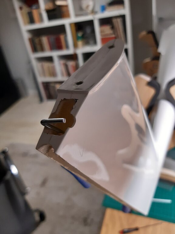

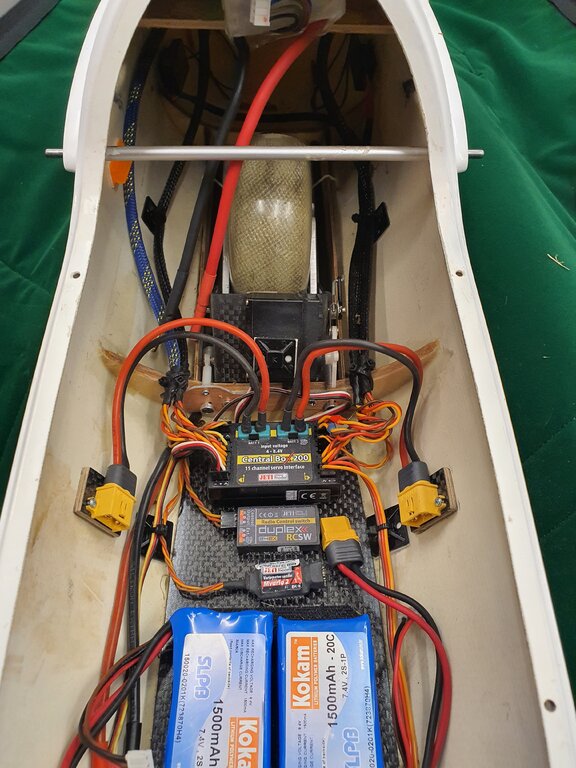

robas69 Opublikowano 19 Lutego 2022 Autor Opublikowano 19 Lutego 2022 Trochę udało się zrobić przy modelu. Nie wiem czy delikatnie wypiłować łapki /zawiasy/ trzymające ster kierunku, bo po wciśnięciu w nie steru siedzi w nich na zabój i pewnie prędzej je wyrwę z balsy w stateczniku niż wypnę ster. 1

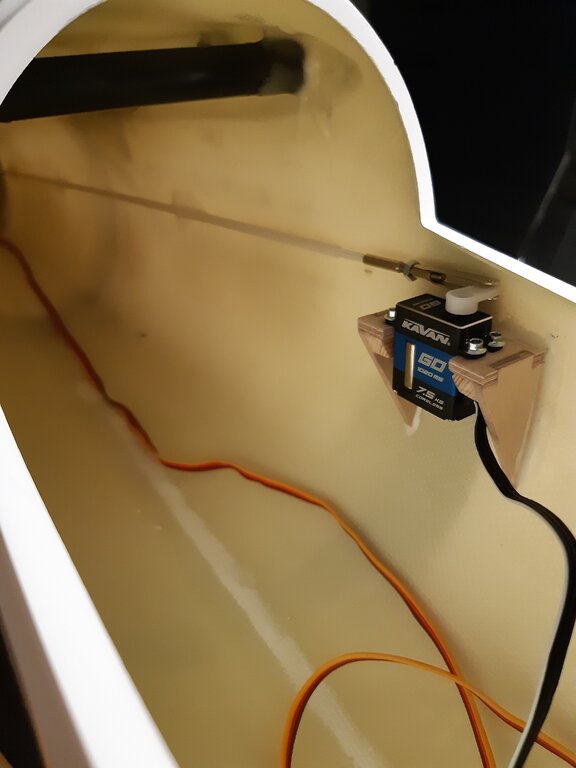

robas69 Opublikowano 25 Kwietnia 2022 Autor Opublikowano 25 Kwietnia 2022 Kończę model i montuję półkę pod serwo. Niestety wyważenie akumulatorem napędowym wyszło w nieszczególnym miejscu bo nad wręgami podwozia. Zobaczcie proszę czy dla aku o masie 245 g wystarczy wkleić półkę na pióro i wpust do dwóch skrajnych wręg i na styk z wręgami podwozia. Wszystko na żywicę z balonem lub Distal. To zielone to imitacja półki.
