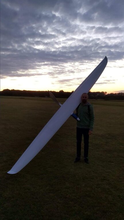

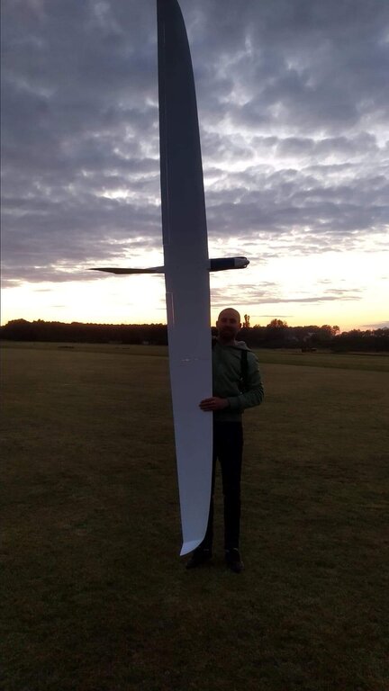

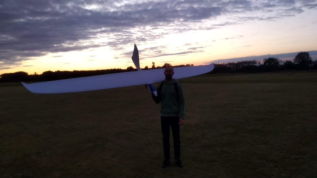

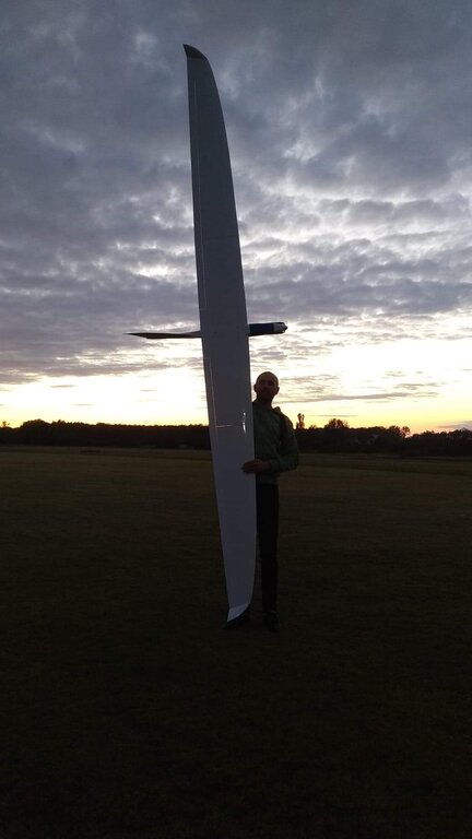

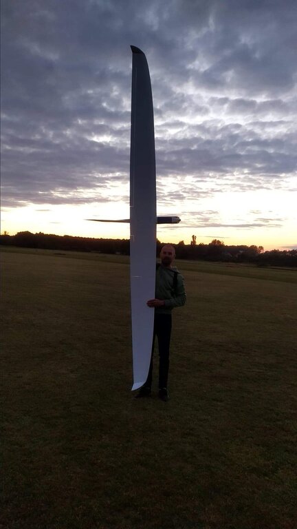

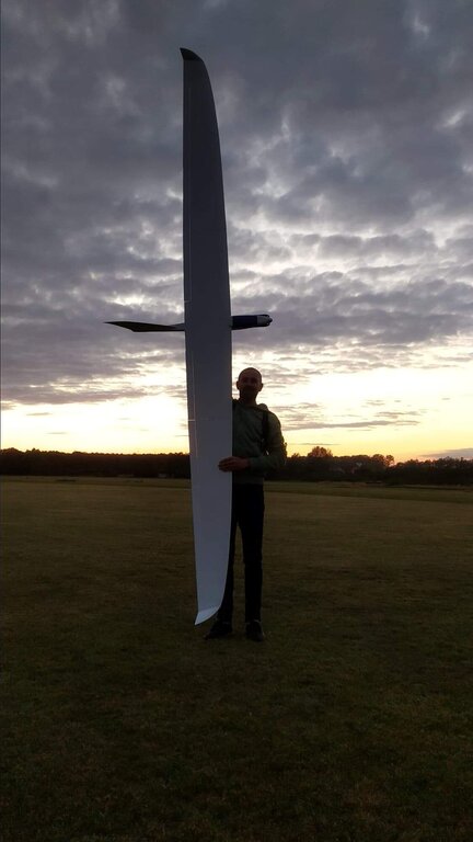

Ta odpowiedź cieszy się zainteresowaniem. awiator Opublikowano 25 Lutego 2021 Ta odpowiedź cieszy się zainteresowaniem. Opublikowano 25 Lutego 2021 Witam. Chciałbym przedstawić motoszybowca w układzie bezogonowca HAI-4, autorstwa WolwgangaWerlinga. Model zbudowany własnoręcznie z planów zamieszczonych w FMT. Sory za kiepskie fotki. 5
Konrad_P Opublikowano 25 Lutego 2021 Opublikowano 25 Lutego 2021 Nie no Przemek nie rób se jaj. Kurde pisz tu szybko jak go budowałeś z czego, co w nim siedzi no i jak lata.
awiator Opublikowano 26 Lutego 2021 Autor Opublikowano 26 Lutego 2021 Technologia wykonania to tradycyjna stolarka, przenoszenie rysunków na drewno, wycinanie piłką włosową, szlifowanie i klejenie. Powierzchnia skrzydeł to skorupa z balsy. Wszystko oklejone folią. Napęd to SK3 4250 500,sterownik prędkości obrotowej silnika to Jeti 66a.serwa Corona CS-239MG.Model do spokojnego latania w termice, bardzo tolerancyjny na wybryki pilota, super stateczny, z spokojną charakterystyką przeciągnięcia, a do tego dobrą doskonałością.
Konrad_P Opublikowano 26 Lutego 2021 Opublikowano 26 Lutego 2021 No to teraz tylko poprosimy o jakiś filmik z lotu. PS Długo go budowałeś? Może masz jakieś foki z etapu budowy i wstawiłbyś tu na forum.
