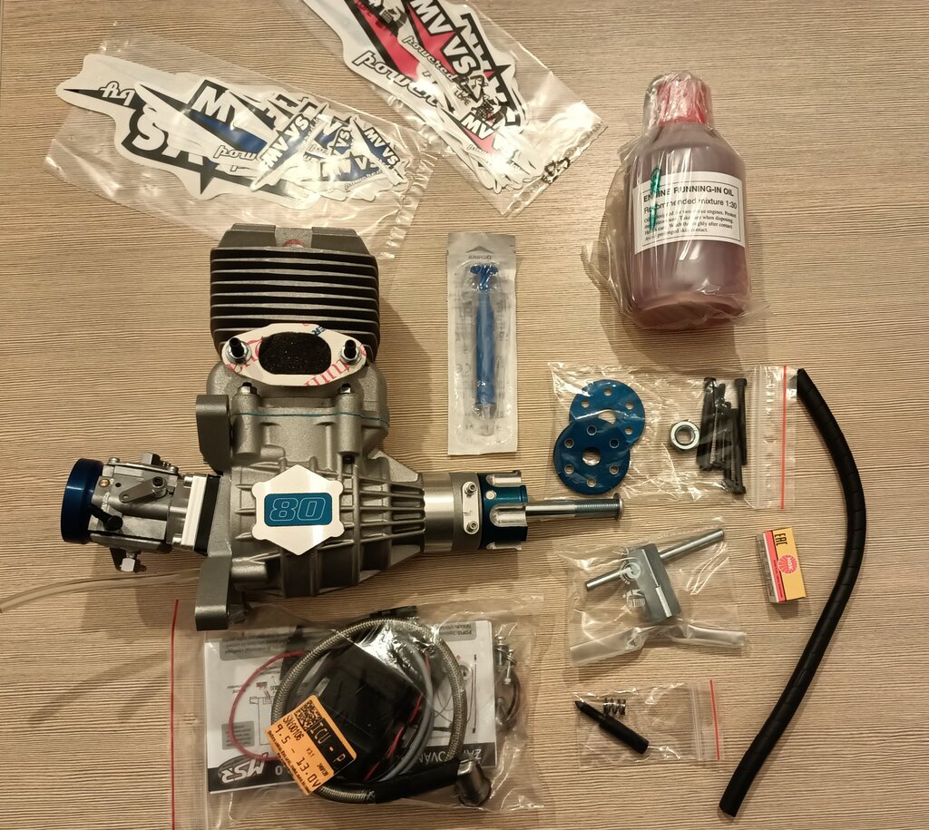

Elvis Opublikowano 10 Marca 2021 Opublikowano 10 Marca 2021 Jako że ostatnio stałem się posiadaczem silnika 80 ccm tego producenta z fajnym wydechem i zrobił on na mnie bardzo pozytywne wrażenie - zobaczymy na jak długo ?, zrobiłem w tzw. wolnej chwili tłumaczenie instrukcji dla aparatów zapłonowych oraz samego silnika - może komuś się przydadzą. Zaznaczam, że każdy korzysta z nich na własną odpowiedzialność. Jeśli ktoś zauważy jakieś lapsusy itp. to proszę o wiadomość na priv - z góry dziękuję za każdą merytoryczną informację. Jeśli wprowadzę jakieś poprawki/uaktualnienia w plikach to będę informował. mvvs _58_irs_manual_pl_v1,0.pdf mvvs _80_irs _manual_pl_v1,0.pdf mvvs _116_irs_manual_pl_v1,0.pdf mvvs _116_np_manual_pl_v1,0.pdf mvvs _152_irs_manual_pl_v1,0.pdf mvvs _152_np_manual_pl_v1,0.pdf mvvs _175_np_ts_manual_pl_v0,1.pdf mvvs_190_cn4_manual_pl_v1,0.pdf mvvs_ICU-L_manual_PL_v_2,0.pdf mvvs_ICU-S-ICU-P_manual_PL_v_2,0.pdf 4

Elvis Opublikowano 1 Września 2021 Autor Opublikowano 1 Września 2021 Jako że bardzo przypadły mi do gustu mvvsy to mam kolejną 80 ?Wykonanie silnika klasa + bardzo dobre osiągi zwłaszcza z długim tłumikiem. Zestaw rzekłbym że ma wszystko co potrzeba. Gdzieś kiedyś była dyskusja dot. wagi mvvs-a więc poważyłem swoją 80-tkę i tak: - goły silnik (z gaźnikiem, bez modułu zapłon.) 2203 g, - uzbrojony silnik (świeca+śruby i podkładki śmigła, z gaźnikiem, bez modułu zapł.) 2276 g, - moduł zapłonowy icu-p 180 g
