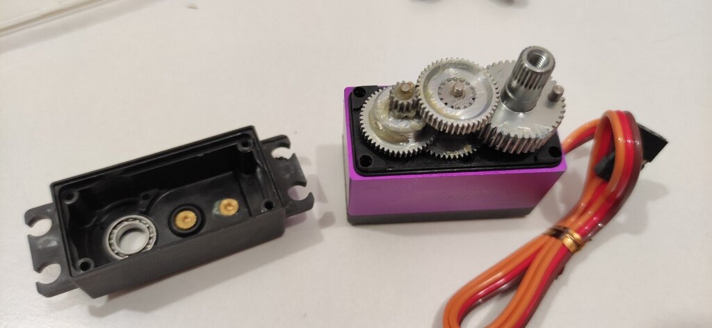

Ciężko coś doradzić , Hitec nigdy nie miałem więc nie wiele o nich wiem , ale nie lubię krętaczy więc na ich serwa się nie zdecyduję, na zdjęciu kawałek metalowej przekładni z HS 5685MH , to taki metal jak moja dola.

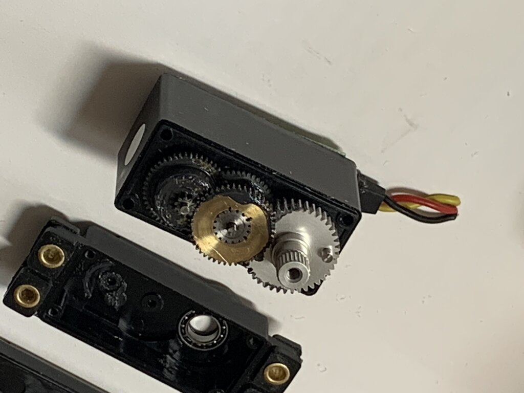

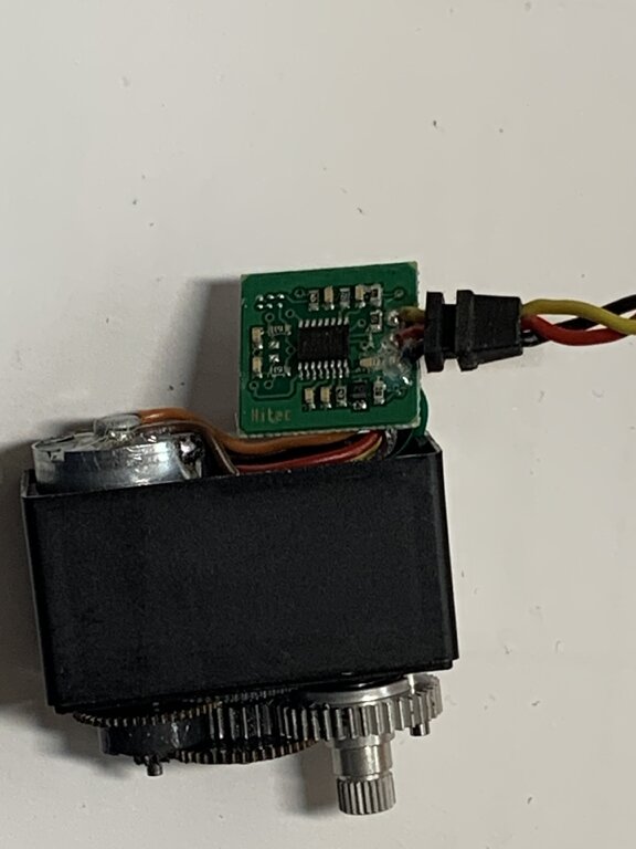

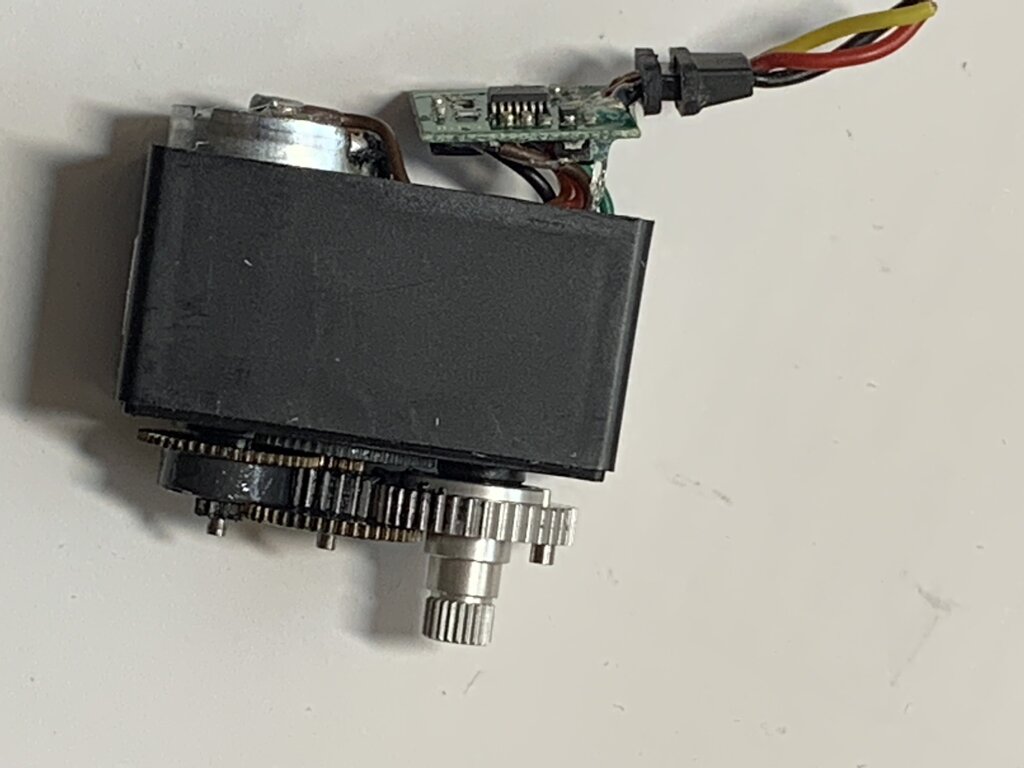

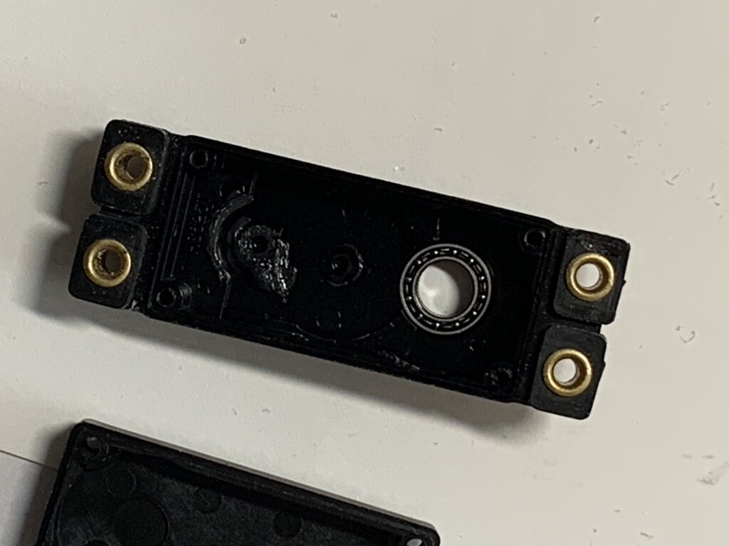

Rozkręciłem serwo, które latało na lotce dwa sezony w modelu z napędem spalinowym, typ: HS625 MG. Nie nadaje się już do użycia ponieważ zaczęło się trząść w okolicach neutrum, to chyba najsłabszy element w Hitecach tzn potencjometr.
Ale poza tym OK, co widać na zdjęciach. Luty poprawne, tryby metalowe są metalowe, łożysko w dobrej formie. Na oko nie ma się do czego przyczepić co nie zmienia faktu, że aktualne Hitec'i są gorszej jakości niż te sprzed kilku lat.

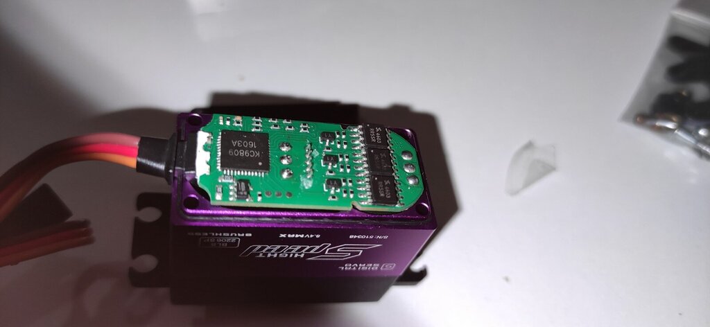

Serwo BLS2206SP na zdjęciach wygląda bardzo przyzwoicie, ciekawe jaka jest jakość elektroniki i lutowania. Mam wrażenie, że to kopia serw FrSky.

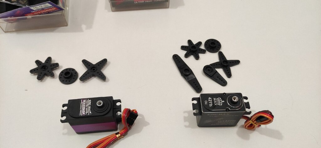

No i dotarły,
na skrzydła, ster wysokości oraz gaz będę wykorzystywał serwa KINGMAX BLS2206SP, natomiast na ster kierunku przewidziałem KINGMAX CLS4211S. Wszystkie serwa wydają się być bardzo starannie wykonane. Nie zauważyłem żadnych niedoróbek. Części plastikowe obudowy 'miłe w dotyku'. Przewody miękkie, silikonowe, nie sprawiają wrażenia jak by miały zaraz popękać. W środku zębatki przesmarowane, nie zauważyłem żadnych zimnych lutów na płytce ani 'paprochów'. Zobaczymy jak będą spisywały się w modelu. Mam nadzieję że posłużą.
