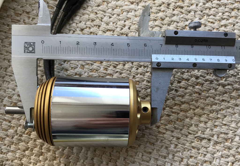

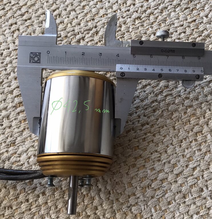

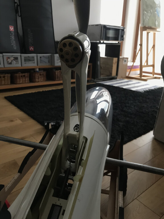

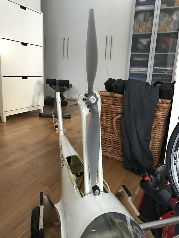

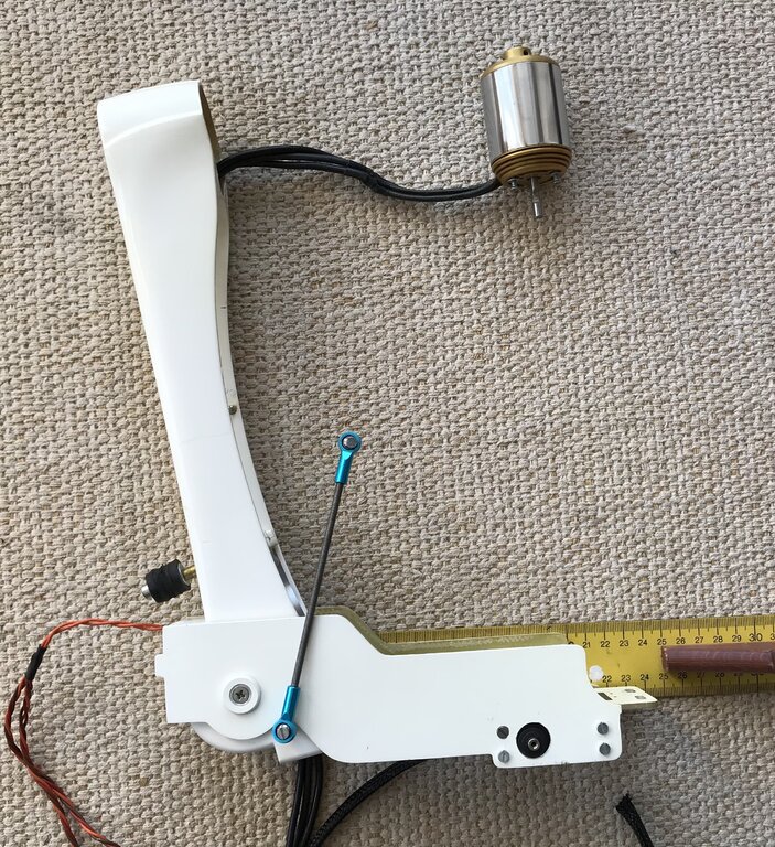

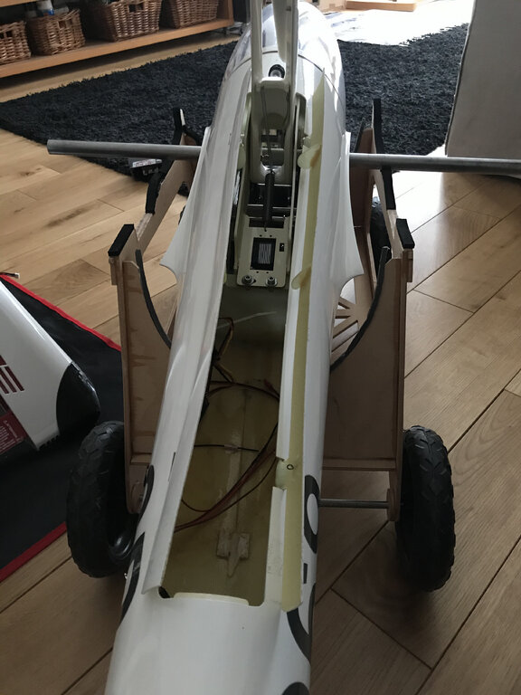

kwiekjan Opublikowano 29 Marca 2021 Opublikowano 29 Marca 2021 Model przeleżał od ostatniego wypadku prawie dziesięć lat. Wypadek w linku poniżej. Teraz zakupiłem nowy silnik, ten poprzedni miał około 800W ten nowy może dać 1200. Ciąg z poprzednim to około 3kg a obecny lekko powyżej 4.5kg. Niestety to ciagle za mało i model co prawda wystartował po raz pierwszy sam z trawy ale wznoszenie jest bardzo słabe. Jeśli nic nie znajdę to będę dalej próbował z tym silnikiem albo kompletna przeróbka i silnik z przodu. Jednak to sporo roboty i trzeba inne podwozie albo start z wózka a ta wieżyczka już jest wiec chce powalczyć. OGRANICZENIA: Srednica silnika 45mm. Może na styk wszedłby 47mm. srednica śmigła 16 cali. dlugosc silnika 110mm. Z tego co czytałem to dobrze mieć 150 W na kg masy, absolutnie minimum to 100 a pełny komfort to 200. Ten model w wersji 7 metrów wazy 14,25 kg czyli potrzebowałbym 2137 W. Jeśli znacie taki silnik BEZ przekładni to dajcie znać, proszę o BEZ przekładni bo boje się ze śmigło nie będzie się kręcić od prędkości a musi się kręcić aby wieżyczka mogła się zamknąć. (na zdjęciach jest ten stary silnik) ufff, sporo pisania mam nadzieje ze jest to zrozumiałe, pozdrawiam Janusz

kwiekjan Opublikowano 30 Marca 2021 Autor Opublikowano 30 Marca 2021 Dzięki wielkie! Rzeczywiście Hacker z serii A50 na pewno by dał radę ale tutaj właśnie jest problem ze średnicą - one wszystkie mają 51.5 mm średnicy i to jest zdecydowanie bez szans dla mojej wieżyczki. Władek masz rację - na razie nie chcę robić tej demolki :-) Dodatkowo wtedy trzeba by zmienić podwozie na wysokie albo startować z wózka (a tego chciałbym bardzo uniknąć - nie podoba mi się to bardzo ;-) ). I to podnosi koszty plus dodatkowy czas i kolejna zadyma z szukaniem pasującego podwozia - zwłaszcza, że to jest stary model. Chyba LET model ma takie podwozia ale pewien nie jestem. Natomiast ten Mega to jest BARDZO ciekawa opcja, myślę że dostanę dodatkowo 30-50% mocy i mam nadzieję też podobnie więcej ciągu na śmigle a to by myślę już było całkiem komfortowe. Jak nikt niczego nowego nie zaproponuje to na 99% wchodzę w Mega. Dzięki wielkie za wsparcie! Janusz

Jacek Walenciak Opublikowano 30 Marca 2021 Opublikowano 30 Marca 2021 Też miałem Megę 22/45/3 i ledwo dawała radę w moim 3,6m motoszybowcu Vampire o wadze startowej ok.3100g. Po spaleniu silnika wymieniłem na Phasora i było git. Też skłaniałbym się w kierunku napędu typu FES. To w tej chwili najtańsza opcja. Druga opcja to silnik z przekładnią. Trzecia opcja - poszerzyłbym, ale tylko w miejscu wysuwania wieżyczki silnika - otwór i przerobił klapkę w tej części. Widzę ze zdjęć, że jest to możliwe. To przesunięcie tylko zawiasu. I można zastosować wtedy silnik Hackera Turnado.

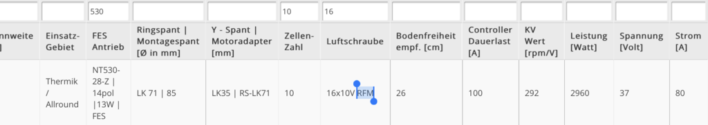

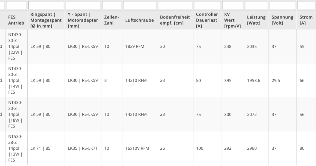

kwiekjan Opublikowano 30 Marca 2021 Autor Opublikowano 30 Marca 2021 Na dzień dzisiejszy skłaniam się do FES. Znalazłem chyba dokładnie mój model u Torcmana (patrz poniższe zdjecie - szybowiec to Nimbus 7m rozpiętości i 16 kg). Musze tylko znaleźć wyższe podwozie. No chyba ze coś się jeszcze wymyśli ale w sumie jak patrzę na możliwe moce przy tak małej średnicy to chyba rzeczywiście nie ma sensu kombinować i ciagle mieć tej mocy na styk. w każdym razie na razie pomyśle o takiej opcji i poszukam podwozia, jak ktoś zna namiary na producentów to bardzo chętnie zobaczę. Znalazłem nawet więcej opcji na ten (albo bardzo podobny model).

kwiekjan Opublikowano 5 Kwietnia 2021 Autor Opublikowano 5 Kwietnia 2021 Decyzja podjęta. Silnik Torcman 530-28, śmigło 16x10. Będę tez próbował 3-łopatowe 15 cali. do tego 10 ogniw. Znalazłem podwozie prawie identyczne jak moje na LET model i tam maja takie które jest wyższe niż moje o 2,5 cm wiec powinno być ok nawet na 16 calach. Planuję też dodać hak aby mieć możliwość startu z gumy tak jak sugerowaliście. Zobaczymy jak to będzie w realu, dam znać jak wszystko poskładam ale to mi „chwilę zajmie, PYTANKO: Czy ktoś ma sprawdzony typ haku holowniczego do mocowania nie w dziobie ale w dole/boku kadłuba? Znalazłem coś takiego i takie by, planował robić - rurka i drut w środku tak 2mm. http://f-schleppontour.de/html/schleppkupplung.html Wszystkie doświadczenia i porady bardzo miłe widziane,
