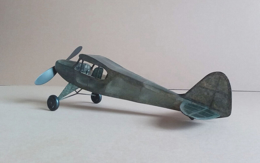

Pomalutku ale do przodu.
Samolocik z oklejoną kabiną i naklejkami jakie były w zestawie. Czas na zamontowanie skrzydeł i jakąś próbę
czy to coś poleci z napędem jaki zamontowałem.

Troszku casu minęło od ostatniego wpisu.
Tak na  zakończenie relacji z budowy a by temat był zakończony.
Model  gotowy.
Końcowe dane modelu:
Rozpiętość -   510 mm        Długość - 330 mm
Zestaw napędowy Silnik  7x16 z  przekładnią i śmigło 5x4,5
