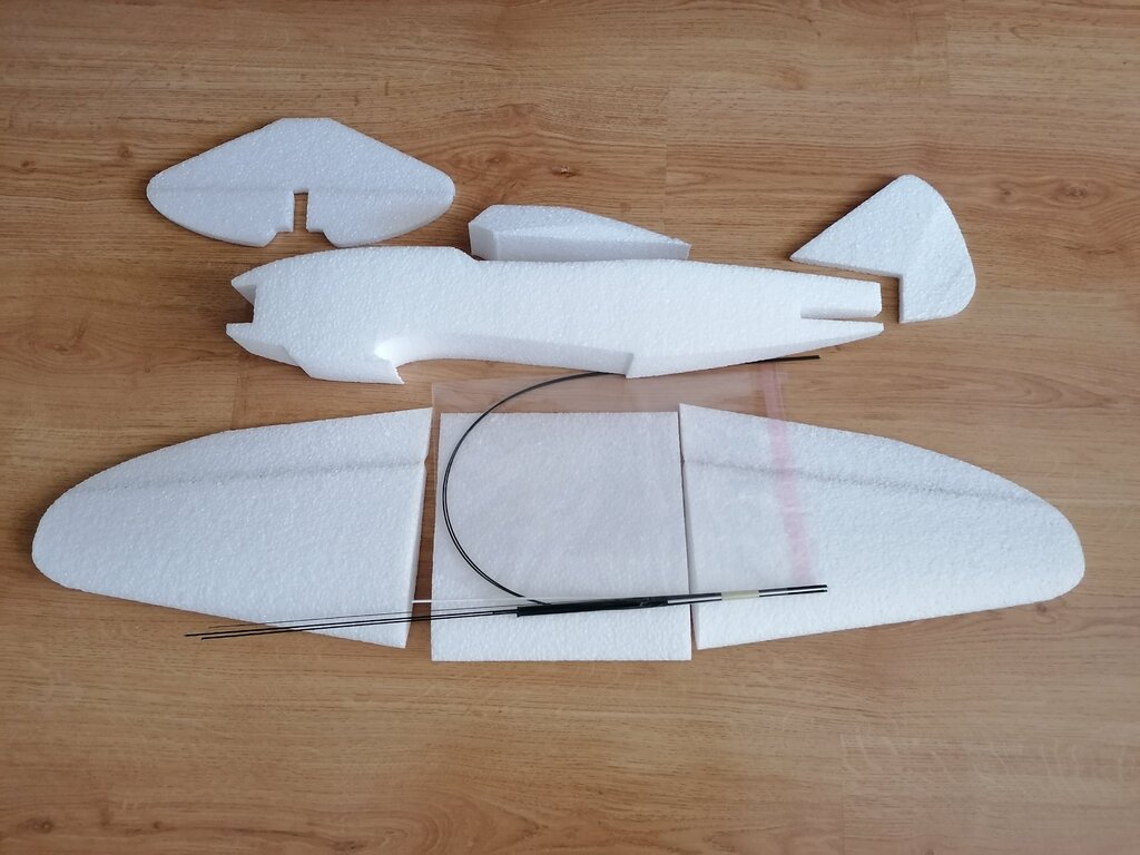

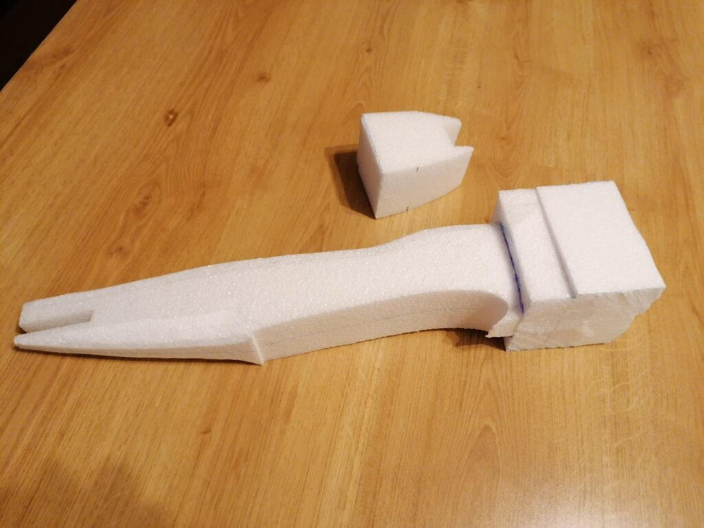

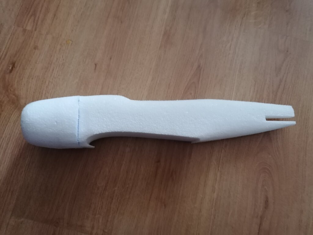

Odnośnie Re. 2005 wyczytałem również, że jeden dywizjon tych samolotów od końca 1944r stacjonował pod Berlinem, jako ochrona powietrzna stolicy i doskonale sobie radził z samolotami sojuszników, zwłaszcza na małych wysokościach. Niestety, a może na szczęście było ich za mało i nie miało to wpływu w ostatecznym rozrachunku. Czyli seria tych myśliwców zasługuje na ich popularyzacje-przypomnienie. Wszystko to spowodowało, że poprosiłem Marka o wypalenie dla mnie pianek Falco. Chyba trafiłem w upodobanie Marka, bo pianki przyszły bardzo szybko jak na prototyp. Tylko, że.........jak będziecie umawiali się z Markiem, to dokładnie określcie o co Wam chodzi. Poprosiłem o "Falco" nie mówiąc  którego "Falco" chciałbym mieć. Marek wypalił piękne pianki, ale "Falco II" słusznie rozumując, że chodzi mi o ostatni model tego "Jastrzebia"
a mnie chodziło  o Rr. 2000 Falco, tak sobie wymarzyłem.

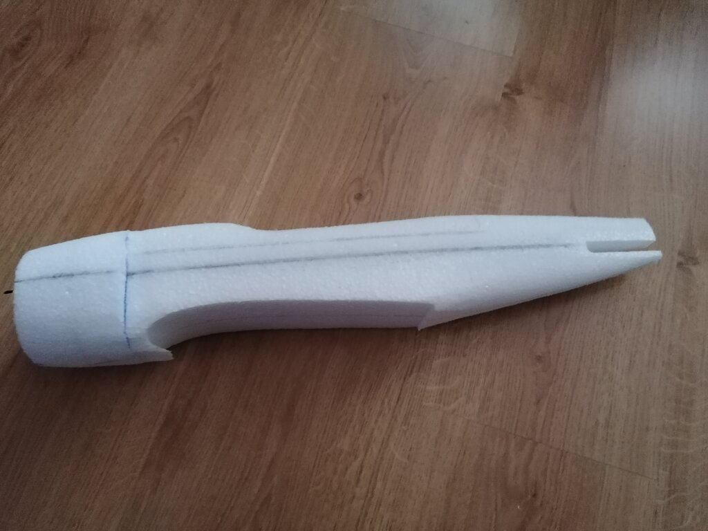

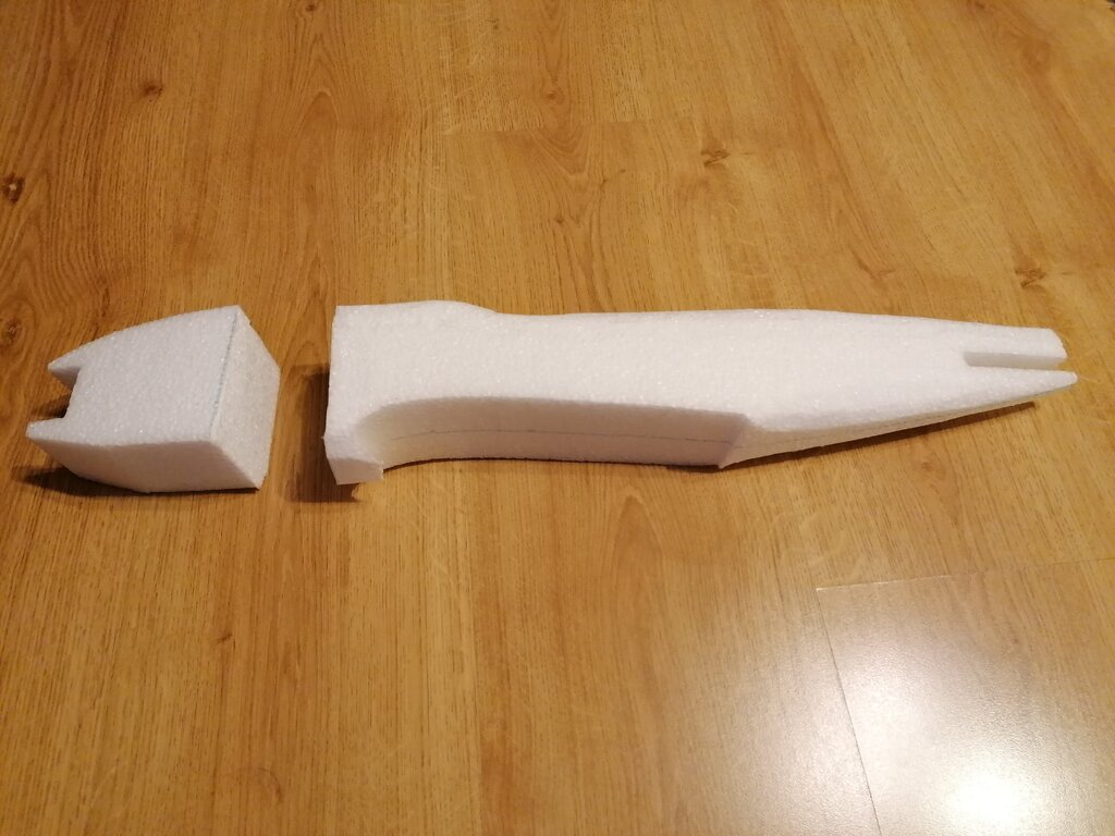

Praktycznie te dwie wersje różnią się tylko silnikiem, choć  parametrami technicznymi silniki te  specjalnie od siebie nie odstają. Wymiary kadłuba i skrzydeł również są podobne więc -SORKI MAREK - realizując swoje marzenie odciąłem przód kadłuba,
ze ścinek epp-e dokleiłem brakujący kawałek, obrobiłem trochę i tak mogę spokojnie budować mojego Re.2000

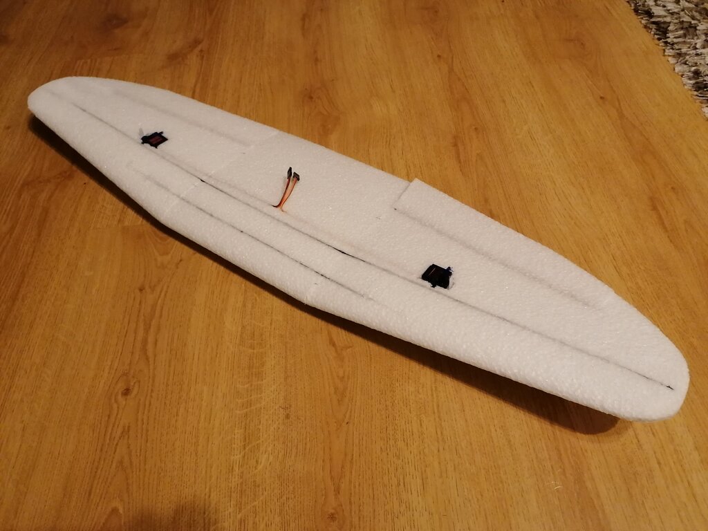

Waga pianek jest obiecująca, więc będzie fajny samolocik.
To dolnopłat, szybko będzie skończony.
No i zepsułeś najlepszy myśliwiec na świecie i zrobiłeś mniejszego brata Thunderbolta :)

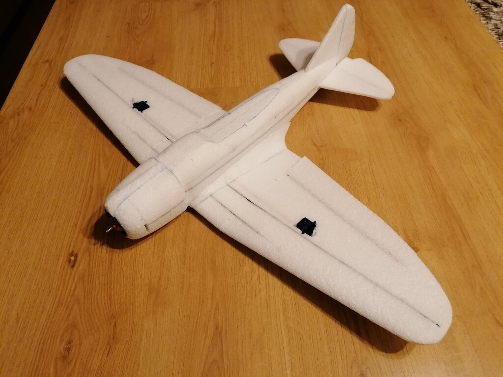

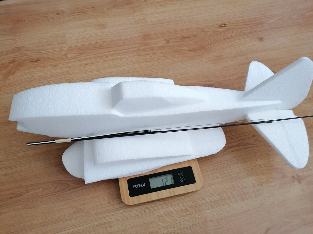

Zupełnie niepotrzebnie, ale z rozpędu wkleiłem pręty węglowe w kadłub.

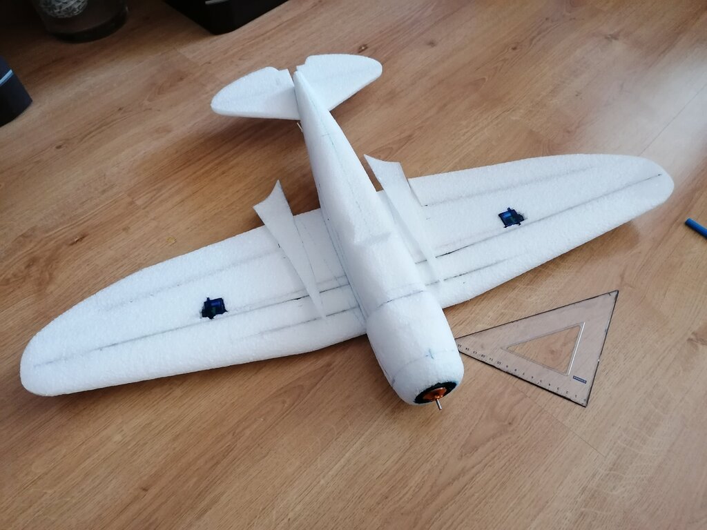

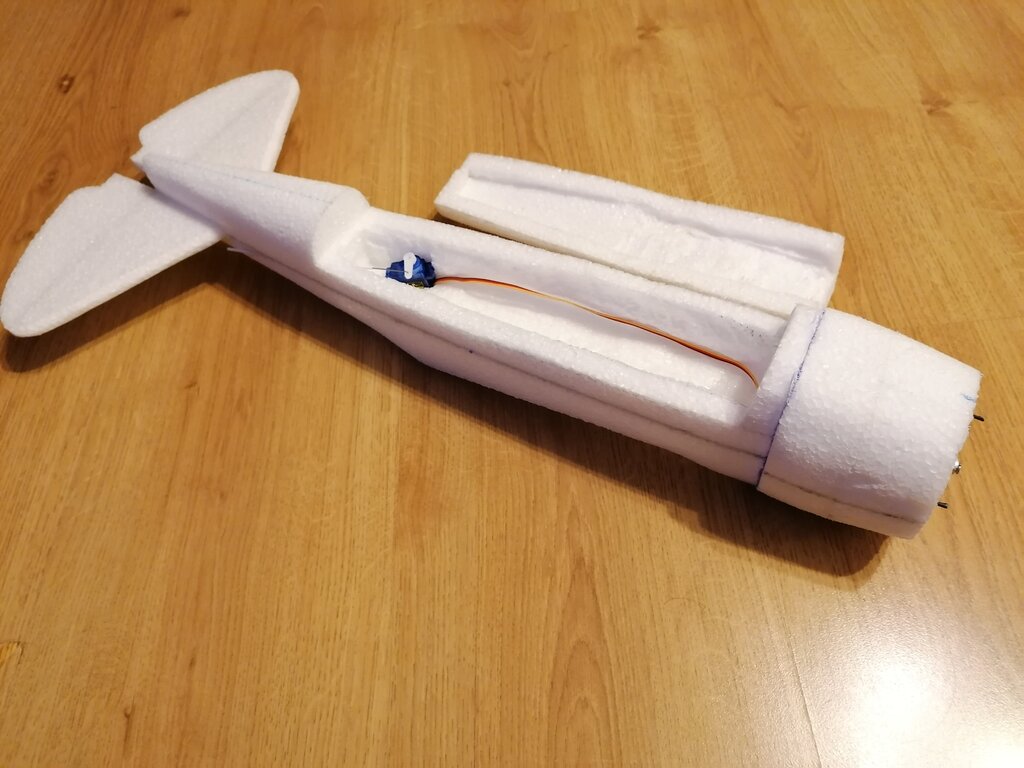

Usunąłem nadmiar pianki, będzie dużo miejsca na elektronikę i regulację środka ciężkości za pomocą baterii, dołożyłem silnik.

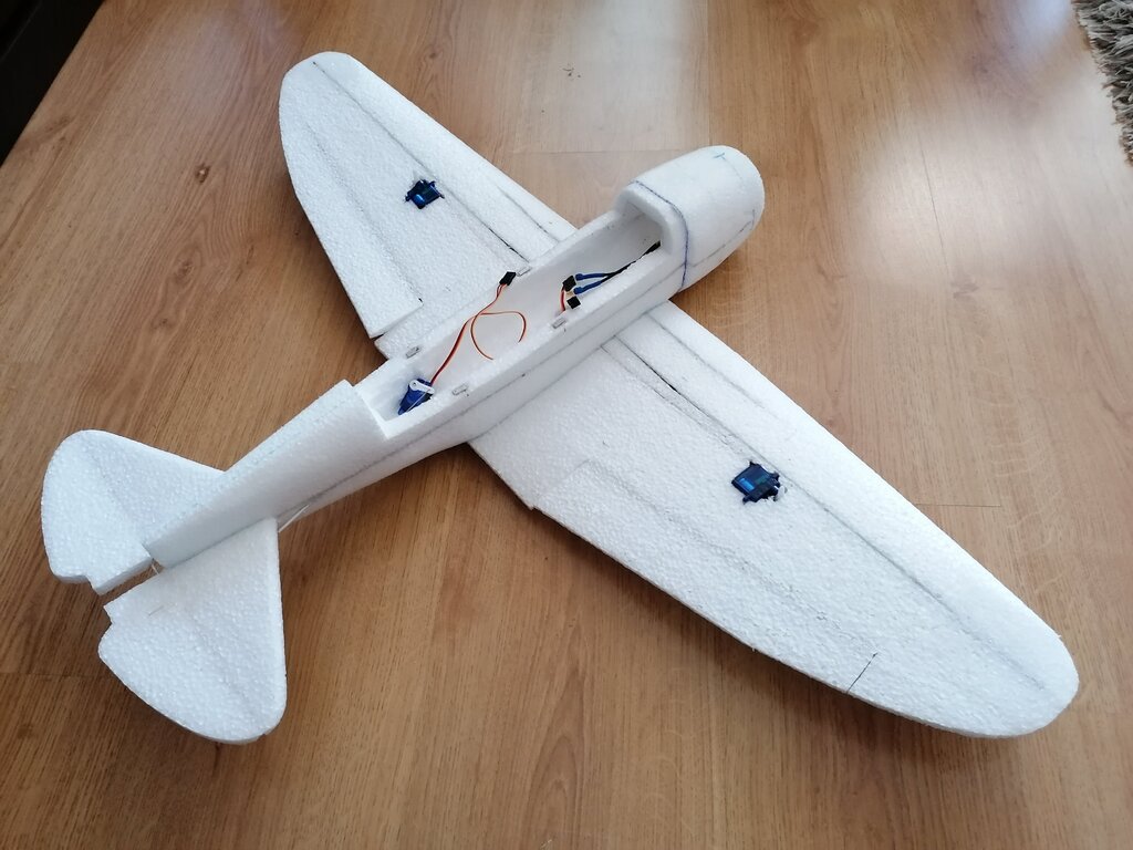

Skrzydła bardzo szerokie, całość prezentuje się obiecująco.
Dołożyłem łączenie skrzydło-kadłub i
jeszcze tylko kabinka i malowanie. Model będzie trochę "damski", ale nie mogę dyskutować z moim doradcą kolorystycznym, /wnuczka lat 8/ która jednoznacznie określiła w jakim kolorze musi być ten samolocik.

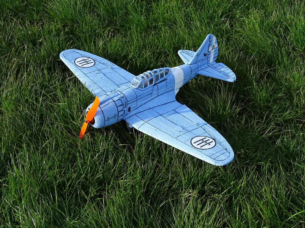

Reggiane Re.2000 Falco- rozpiętość 85 cm, kadłub 56 cm, gotowy do lotu waży 395-414 gram zależy od baterii/. Jest  podobny do CA-12"Bumeranga" ze względu na wielkość. Jest lżejszy, a zasadnicza różnica to ukształtowanie skrzydła. Będzie się działo przy oblocie, na szczęście jest dużo miejsca na regulację środka ciężkości za pomocą baterii. Model wygląda ciekawie i prawdopodobnie jest to oryginalne malowanie, tyle tylko, że nie koniecznie będzie dobrze widoczny na tle nieba.
Zobaczymy jak ten model poradzi sobie w powietrzu.

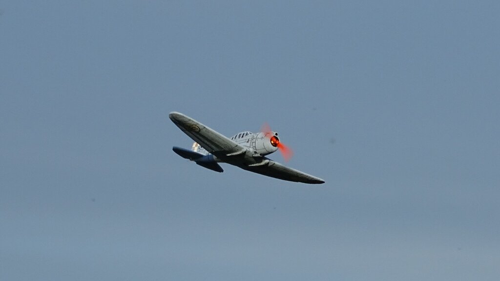

A co tam się stało podczas lądowania, widać jak śmigło się zatrzymało w pionowej pozycji.
W moich modelach, trochę większych bo rozpiętość 1,2m takie lądowanie to albo kończy się wyrwaniem silnika z mocowania, połamaniem śmigła albo samym uszkodzeniem silnika (wygięta oś) w związku z czym trzeba ją wymienić na nową, albo na kowadle prostować...
Śmigło było połączona na stałe z osią czy jakieś zabezpieczenie gumką?
Nie stało się nic, tylko zadziałał hamulec uprzednio nastawiony. Tak dokładnie, to był mój pierwszy zakupiony regulator z ustawionym hamulcem  przez producenta. Wszystkie moje kombaty latają mając śmigła założone na prop saver co nie powoduje uszkodzeń silników. Jasne, że co innego model o rozpiętości 1.2m , chociaż chyba i tam można takowe zainstalować.
