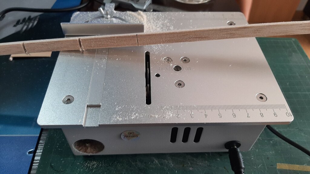

PiotrSzmagier Opublikowano 22 Sierpnia 2021 Autor Opublikowano 22 Sierpnia 2021 zabrałem się ostro do pracy, w tym tygodniu plan jest zrobić skrzydła. Fantastyczna mini pilę sobie sprawiłem
tytan12 Opublikowano 22 Sierpnia 2021 Opublikowano 22 Sierpnia 2021 Godzinę temu, PiotrSzmagier napisał: zabrałem się ostro do pracy, w tym tygodniu plan jest zrobić skrzydła. Fantastyczna mini pilę sobie sprawiłem He,he ,fajna piłka,gdzies to nabył i za ile?
PiotrSzmagier Opublikowano 22 Sierpnia 2021 Autor Opublikowano 22 Sierpnia 2021 1 godzinę temu, tytan12 napisał: He,he ,fajna piłka,gdzies to nabył i za ile? tu kupiłem: https://allegro.pl/oferta/mini-pilarka-pila-stolowa-krajzega-diy-96w-3xtarcz-10838556639

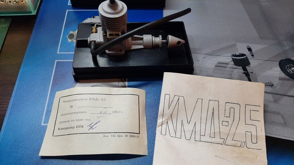

PiotrSzmagier Opublikowano 5 Stycznia 2022 Autor Opublikowano 5 Stycznia 2022 Dla zainteresowanych, temat nie umarł, lecz będzie zmiana napędu, mianowicie trafiła mi się klasyka samozapłonowa, funkiel nówka Pytanie mam, bo mnie pamięć zawodzi, te silniki przed pierwszym odpaleniem trzeba rozebrać i umyć w nafcie z konserwacji, dobrze kojarzę ? 1
Robert Tomzik Opublikowano 5 Stycznia 2022 Opublikowano 5 Stycznia 2022 Hej Piotr piekny klasyczny silniczek, nie było raczej z nimi problemu, jak popracowały trochę jako samozapłon późnie przereabiało się je na żarowe i dalej pracowały Tylko jak będziesz trzymał w miejscu zamieszkania to eterem i naftą będzie czuć wszędzie, a o ubraniach nie wspomnę Jak tam model?
PiotrSzmagier Opublikowano 5 Stycznia 2022 Autor Opublikowano 5 Stycznia 2022 16 minut temu, Robert Tomzik napisał: Tylko jak będziesz trzymał w miejscu zamieszkania to eterem i naftą będzie czuć wszędzie, a o ubraniach nie wspomnę Akurat ten zapach uwielbiam 17 minut temu, Robert Tomzik napisał: Jak tam model? A model się robi, powoli, bo brak czasu doskwiera.
Grzesiek Opublikowano 6 Stycznia 2022 Opublikowano 6 Stycznia 2022 Silnik jak każdy nalezy umyć.Przynajmniej ja stosuje tą praktyke.Mialem KMD 2sz w latach 90.Jeden udana jednostka drugi jakiś fabryczny bubel.Resurs mu się skończył po 1,5godz. pracy 1

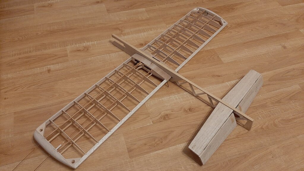

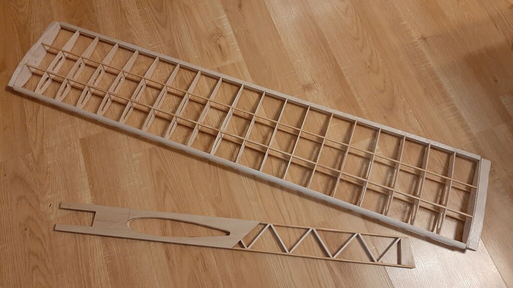

Grzesiek Opublikowano 4 Lutego 2022 Opublikowano 4 Lutego 2022 Bardzo dobrze ze wkleiłeś statecznik pod listwe
PiotrSzmagier Opublikowano 4 Lutego 2022 Autor Opublikowano 4 Lutego 2022 3 minuty temu, Grzesiek napisał: Bardzo dobrze ze wkleiłeś statecznik pod listwe Pamiętałem Twoją radę
Robert Tomzik Opublikowano 5 Lutego 2022 Opublikowano 5 Lutego 2022 Nooo już coś widać, jeszcze statecznik pionowy, imitacja kabinki i oklejać fajnie, jakby Ci wyszedł gotowy do lotu maks 500-550 g
PiotrSzmagier Opublikowano 5 Lutego 2022 Autor Opublikowano 5 Lutego 2022 W tym stanie ze zdjęcia waży 296g, kryty będzie papierem japońskim i impregnowany preparatem EZE dope
