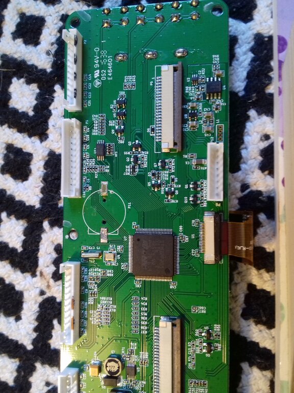

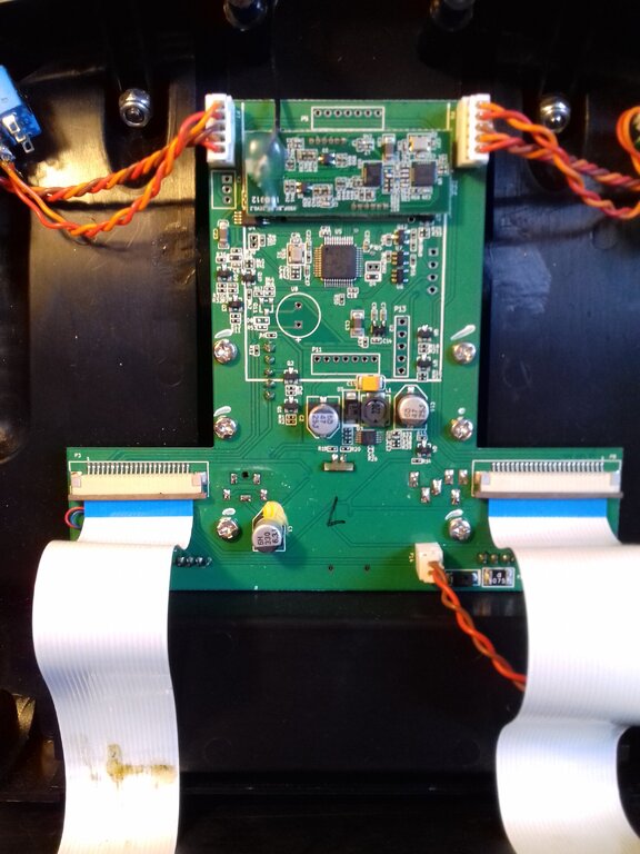

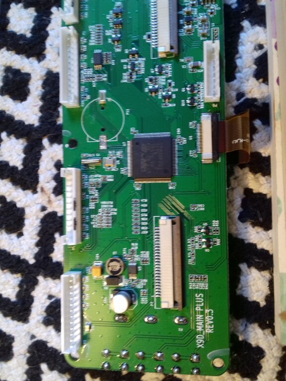

pjk11 Opublikowano 29 Czerwca 2021 Opublikowano 29 Czerwca 2021 Witam. Oto co zrobiłem: Nie chciało mi sie łazic ani przeplacac (za przesyłke) za baterie RTC CR2012. Wpadlem wiec na genialny pomysl aby podlaczyc szergowo dwa paluszki AAA i wsadzic to do radia zamiast CR2012. Jak pomyslalem tak zrobilem tylko jak idiota pomyliem bieguny. Po wlaczeniu zaczal brzeczec glosniczek i LCD nie ozyło. Co moglo pasc - plyta główna, XJT czy wszystko? Co teraz moge zrobić? Zdjecia pacjenta:

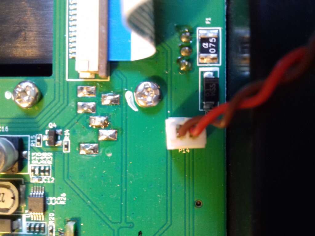

pjk11 Opublikowano 29 Czerwca 2021 Autor Opublikowano 29 Czerwca 2021 3 godziny temu, Shock napisał: Dla bezwzględnego bezpieczeństwa innych i przy okazji swojego - do kosza Wiem że są magicy elektronicy ale ja zaufania do radia po "przejściach" nie odzyskałbym nigdy... Czemu? Jak padl bezpiecznik (na zdjeciu F1), to czemu produkowac nastepne elektrosmieci? Jak zatrzesz w motocyklu sprzeglo ,abstrahujac (oczywiscie ja to zrobilem z glupoty), to zmieniasz motocykl?) Pozdrawiam 2 godziny temu, Marek_Spy napisał: Niby dlaczego ? Podejrzewam że procesor też umarł, nie wiem czy to się opłaca Wysłane z mojego CPH2021 przy użyciu Tapatalka Chyba ze tak. No niestety musze kupic nowa plytke.

d2f Opublikowano 29 Czerwca 2021 Opublikowano 29 Czerwca 2021 1. Czy w procesorze jest dziura przed A w ARM?2. Czy po wlaczeniu/wyłączeniu power jest jakaś zmiana?
pjk11 Opublikowano 29 Czerwca 2021 Autor Opublikowano 29 Czerwca 2021 2 godziny temu, d2f napisał: 1. Czy w procesorze jest dziura przed A w ARM? 2. Czy po wlaczeniu/wyłączeniu power jest jakaś zmiana? 1) Tego ci mistrzu nie powiem na 100% ale na 99% NIE 2) Brzeczy glosnik i LCD sie nie wlacza. Z tego co wyczytylalem to spieprzylem STM32FXX?? NO CÓŻ

pjk11 Opublikowano 30 Czerwca 2021 Autor Opublikowano 30 Czerwca 2021 Są 2 plytki: MB i XJT. Zasilanie jest akurat podlaczone do XJT, natomiast bateria RTC w MB. Nie wiem co padlo. Ceny: XJT: 249+KW MB: 309+KW Razem jakby co: 558+KW Pozdrawiam

d2f Opublikowano 4 Lipca 2021 Opublikowano 4 Lipca 2021 1) Tego ci mistrzu nie powiem na 100% ale na 99% NIE 2) Brzeczy glosnik i LCD sie nie wlacza. Z tego co wyczytylalem to spieprzylem STM32FXX?? NO CÓŻPotwierdzam. Jest dziura w procesorze.

d2f Opublikowano 4 Lipca 2021 Opublikowano 4 Lipca 2021 Nie no w x9d+ wiadomo co jest wgrane. Wgrany jest opentx z bootloadetem opentx.A nawet jak wgrasz jakaś durnotę to masz możliwość wgrać z dfu to co potrzebujesz albo jeszcze inną durnotę.A dziura jest fizyczna. Wypalony procek jest na wylot.
