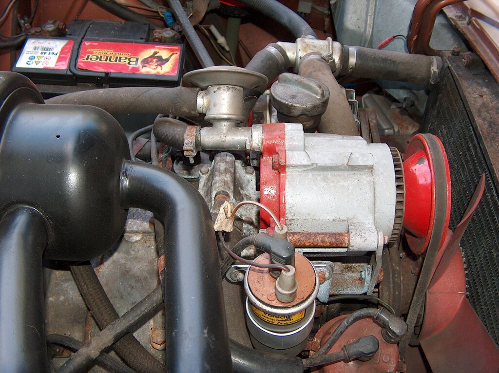

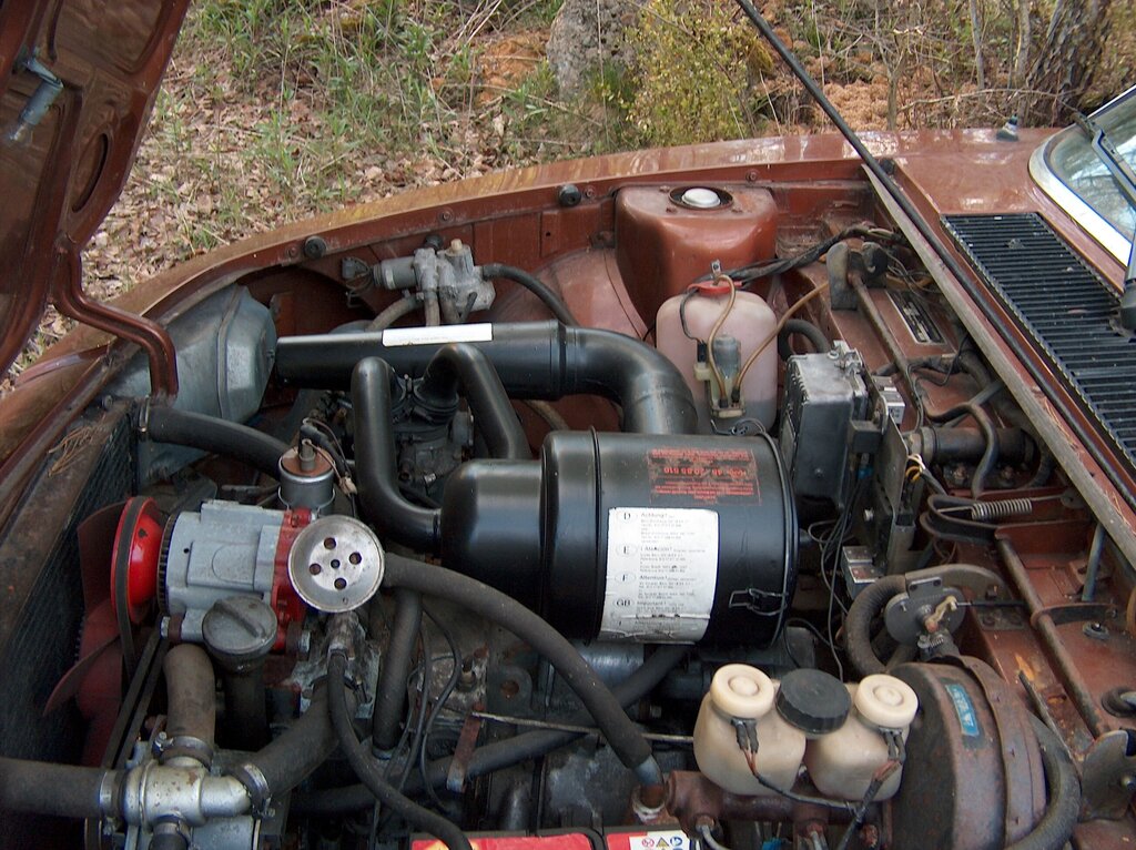

A po co ci to ? Interesuje mnie stan tego silnika bo w hondzie Wankle wytrzymywały tak około 100kkm i niestety się wycierały. Jeżeli zużyły się uszczelniacze to pół biedy gorzej jak gładzie cylindra tak że czasem lepiej było kupić nowy silnik który chyba jeszcze produkują.
