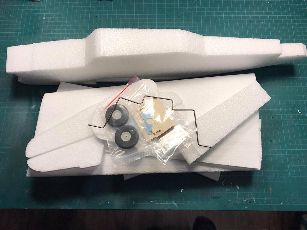

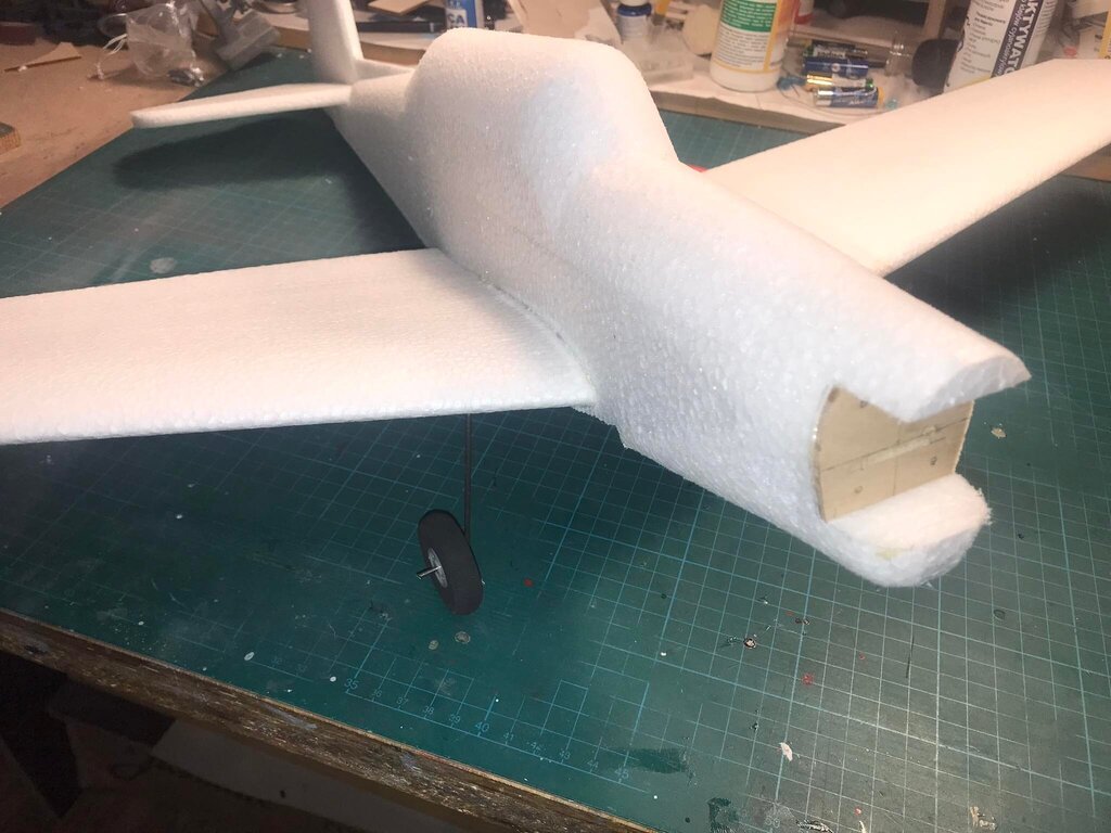

Rozpoczynam relacje z budowy samolotu ZLIN 526F wersja rc mini ?

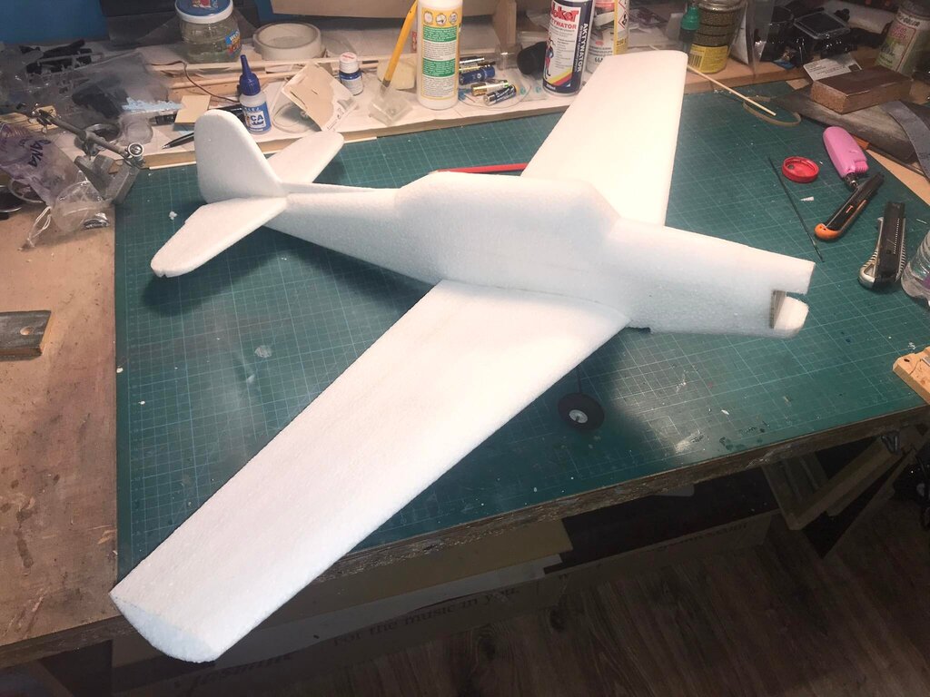

To co widać poniżej zostanie zamienione w model samolotu
245316258_891263044848539_3106589438283774022_n.thumb.jpg.58f0a968789e962a955ab4e8b2c88640.jpg

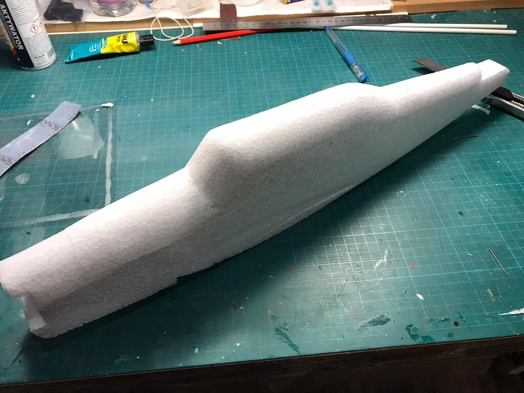

Na razie troszke wyokrągliłem kadłub
245117264_394593952309477_6356138167311027823_n.thumb.jpg.0e9bbd567ad324436b80f98c64b509f7.jpg

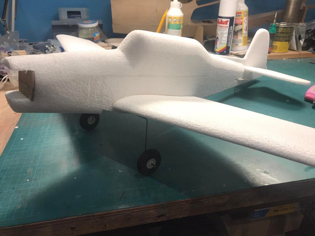

Model posklejany i gotowy do malowania. Musze jeszcze skorygować statecznik poziomy.
249465999_901716887115823_4259938690128798398_n.thumb.jpg.436d5bba2edc1aa37c4a1b9960673388.jpg
249131715_403119644617148_468383491465313771_n.thumb.jpg.c2780802fb0d0470ac7a489c34c89ed8.jpg
249204989_372850434313979_4138331299272345957_n.thumb.jpg.e69e5d09222fc62ae6ac0cd39a1da675.jpg
249386740_619202172438607_416777019057960397_n.thumb.jpg.2ee3b64f5b53bc8476fffbe5cb11458e.jpg

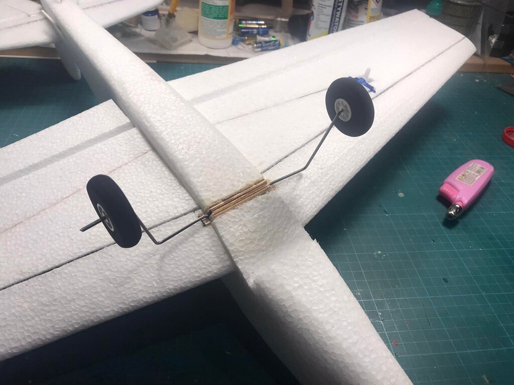

A tak wygląda stojąc na podwoziu ?

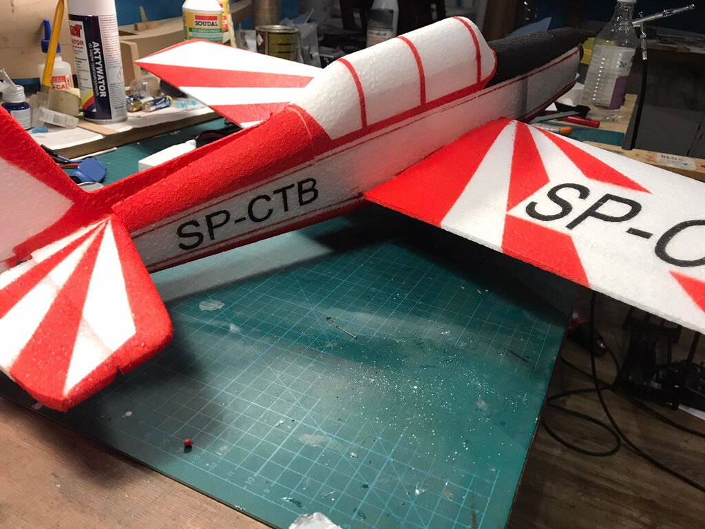

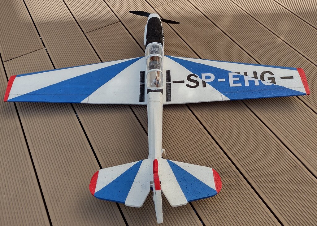

No to pomalowany. Zostało uzbroić
Rozpiętość 840mm
ESC 30A
silnik 1400KV 170W
wagę podam jak skończę

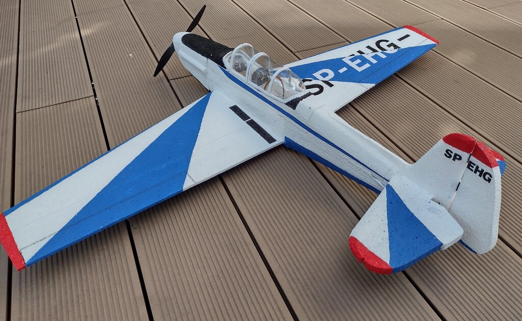

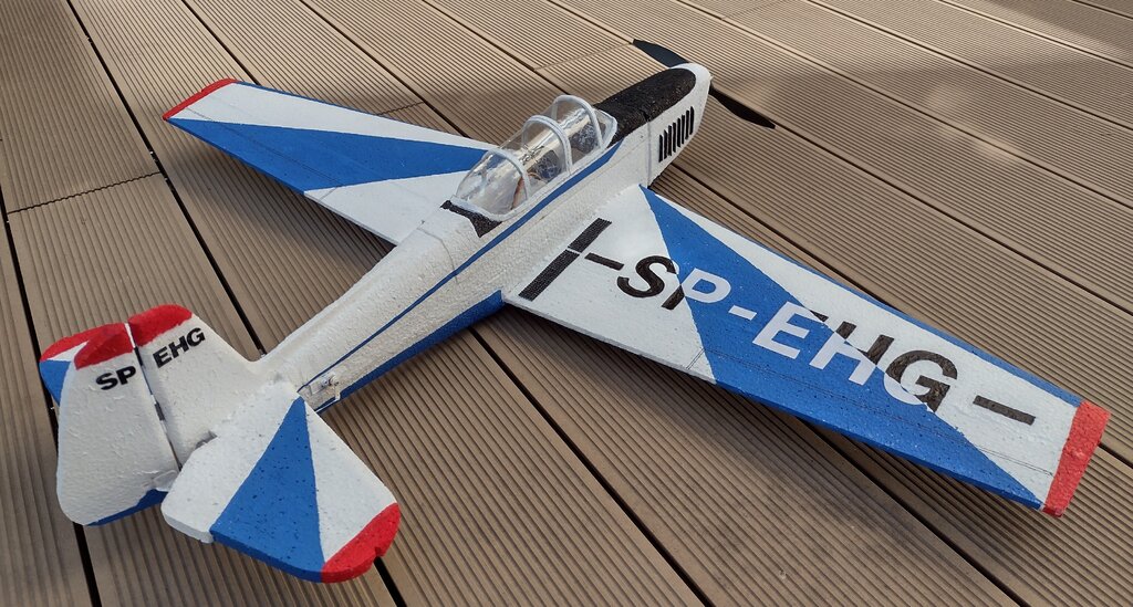

Sorki Tomasz, że dopisuję swoje spostrzeżenia na temat budowy samolociku "Zlin 526F" w Twojej relacji, ale nie chcę produkować następnego wątku na ten sam temat. Zachęcony Twoja relacją postanowiłem również zbudować taki sam model pochodzący z pracowni Marka. Jednak mam kilka  uwag co do tego modelu i jego budowy. Najważniejsze, Marek zamiast przysłać nam model Zlina 526F, dostarczył Zlina Z-26 Trener. Te dwa samoloty różnią się między sobą zasadniczo. Zlin Z-26 ma stałe podwozie / nie chowane/, zupełnie inny ster wysokości i kierunku, oraz zasadniczo inne przeszklenie kabiny pilotów.
Ty zorientowałeś się i tak jak napisałeś skorygowałeś /poprawiłeś/ statecznik poziomy, zostawiając pionowy w takiej formie jak w Zlinie Z-26. Ja zorientowałem się, że coś nie jest tak, jak policzyłem środek ciężkości .

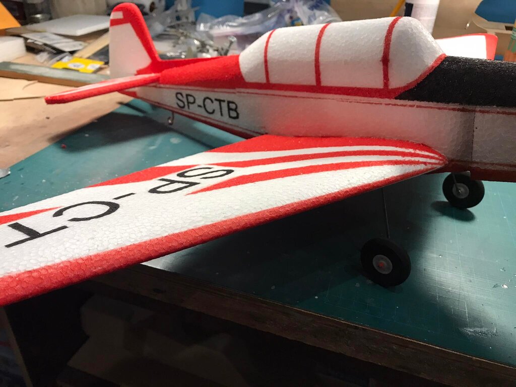

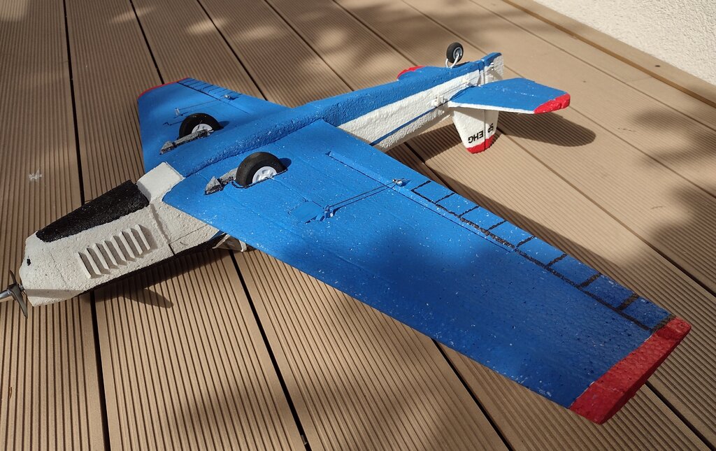

Niestety cały model już miałem skończony, a ponieważ w założeniu miał to być akrobat, więc zrezygnowałem z podwozia zostawiając je w formie złożonej, licząc na to, że zyskam na prędkości i zwrotności modelu.

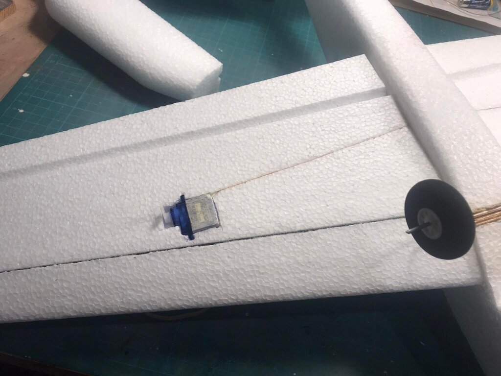

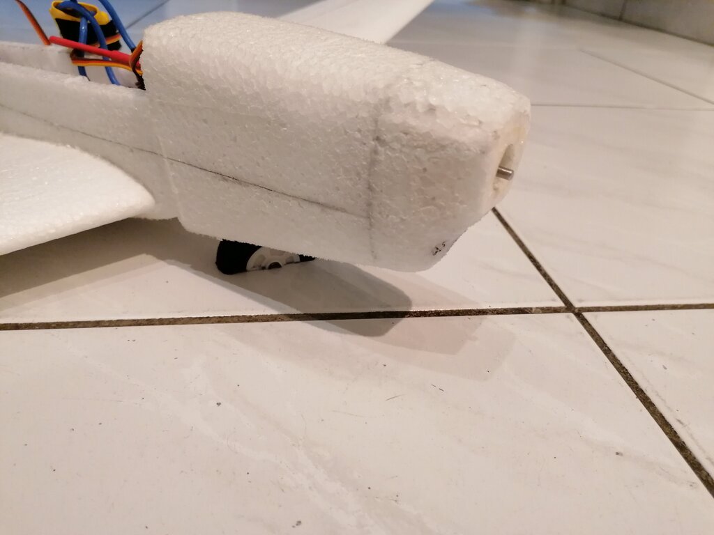

Nie bardzo podoba mi się pomysł Maraka z nacinaniem skrzydeł na całej długości, to raczej my powinniśmy decydować gdzie zamieścimy zawiasy i na jakiej długości zrobimy lotki. Obudowałem również silnik chcąc bardziej przybliżyć sylwetkę tego pięknego samolotu.

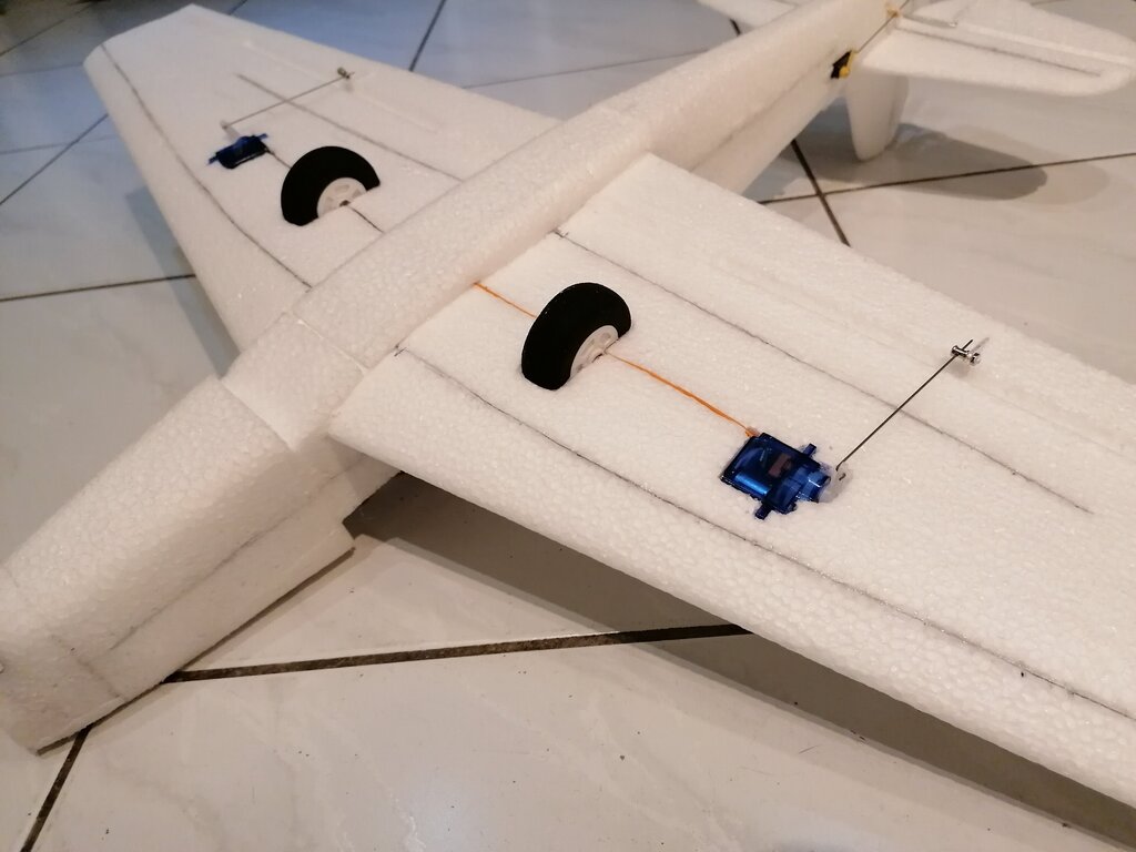

Tomek, zauważyłem że w Twoim modelu włożony jest jeden węgiel w skrzydło /może się mylę/. Czy nie jest to za mało? W moim modeliku mam w skrzydle trzy i nie wydaje mi się, aby skrzydło było dostatecznie sztywne.

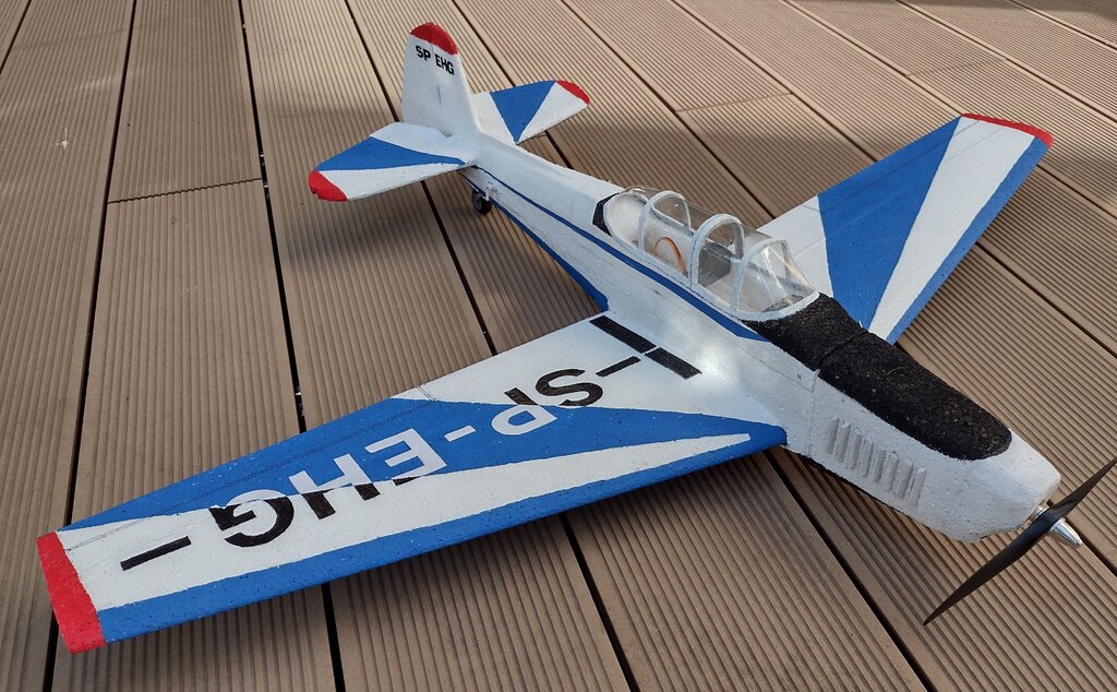

Jednym słowem mam Zlina 526F/ Z-26. Jak będzie latało to połączenie dwóch samolotów okaże się na lotnisku.
Mój  model ma wymiary : rozpiętość 84cm, długość 65cm i waży około 450 gram, zależnie od baterii, a wygląda tak.
Ciekawe czy Twój model poleciał i jakie masz wrażenie odnośnie jego sprawności.
Pozdrawiam
Marek

Przesadzasz Marek, nie jest tak źle i nikomu taki szczegół nie przeszkadza. Swoją drogą, jak zauważyłeś że to Zlin Z-26,  dlaczego nie dorobiłeś mu podwozie i byłoby ok. Przecież przodami one się nie różniły, a oszklenie kabinki zawsze można dorobić. Ciekawe jak będzie latał. Będę na majówce w domu, to poczekaj z oblotem chciałbym go zobaczyć w powietrzu. Jedynie za co mogę Cię pochwalić to malowanie, które dodało mu lekkości.

Nie zrobiłem podwozia bo to co zaproponował Marek jest zbyt delikatne, a mocowanie w kadłubie jest za słabe. Pamiętasz do mojego Ju-87 zrobiłem takie podwozie jak proponował Mirek / mirolek/ i choć to jest doskonały pomysł i fajne rozwiązanie, a i tak po kilkunastu niefortunnych lądowaniach Ju-87 lata bez podwozia /za to znacznie zwiększyła mu się prędkość/.

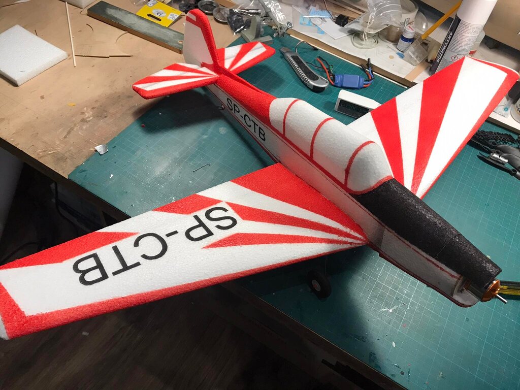

Wszystkie moje modele maluję wodnymi pigmentami lakierów samochodowych " Autovawe Sikkens" doskonale kryją , a komputerowo dobrany kolor jest taki jak sobie wymarzyłeś. Niestety mają jedyną wadę są bardzo drogie.

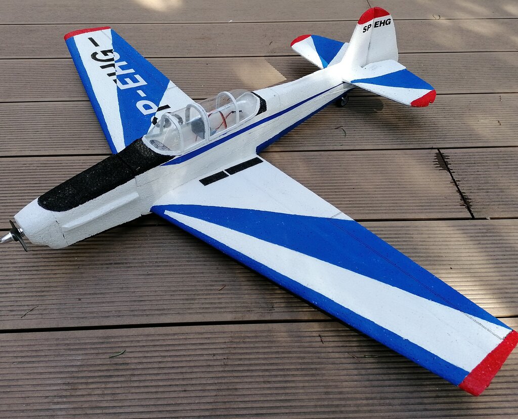

Poleciał.
Czy polecam? I tak i nie. Jeżeli ktoś oczekuje rasowego akrobata, to niekoniecznie  będzie zadowolony . Gdyby dodać inny silnik, śmigło, zwiększyć ster kierunku, może ten Zlin dałby radę, a tak jest poprawnie latającym niskobudżetowym samolotem rekreacyjnym i jeżeli ktoś szuka takiego samolotu, to polecam. Dodam, że gdyby moje kombaty miały ruchome stery kierunku prawdopodobnie latałyby sprawniej od  tego Zlina. Zaletą tego samolociku jest jego stabilność i przewidywalność. Lata szybko i wolno, oraz bardzo ładnie potrafi szybować.
