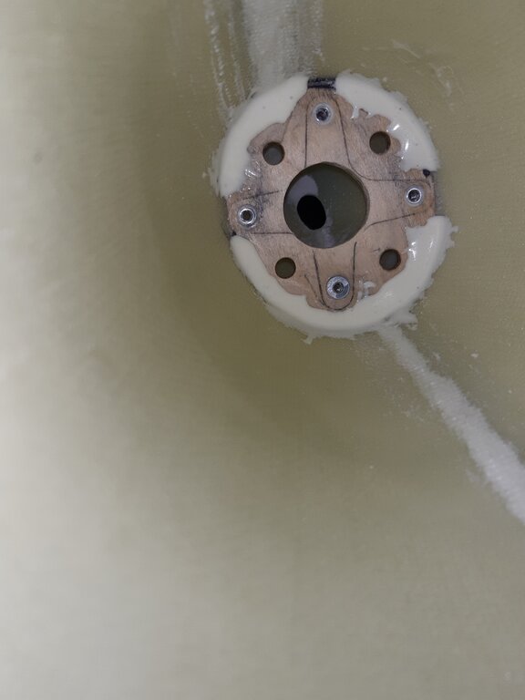

robas69 Opublikowano 29 Stycznia 2022 Opublikowano 29 Stycznia 2022 Witam Was. Wkleiłem wręgę silnikową w modelu szybowca na tą żywicę https://modelemax.pl/pl/zywice-szybkoschnace/30404-p30404-kavan-epoxy-30min-2-50g plus aerosil. Niestety po dwóch dniach jest jeszcze taka, że można w nią wcisnąć wkrętak imbusowy i zostaje wyraźny ślad. Można coś zrobić żeby uzyskała większą twardosc? Może podgrzać opalarką?
Grzesiek Opublikowano 29 Stycznia 2022 Opublikowano 29 Stycznia 2022 Wszystkie takie wynalazki jak ten kawan,poxipol i inne non name żywice i kleje mozna wsadzić w d.... Najlepsze i sprawdzone żywice to:havlaLG,HG,epidiany 5 i 53,oraz L285 ,MGS 285.Z klei epoksydowych to distal.Jeżeli chodzi o Twój problem to już nic nie da się z tym zrobić.Zywice takie własnie badziewiaste mają to do siebie że sieciują do konsystęcji elastycznej.
Artur Lis Opublikowano 29 Stycznia 2022 Opublikowano 29 Stycznia 2022 4 godziny temu, robas69 napisał: Witam Was. Wkleiłem wręgę silnikową w modelu szybowca na tą żywicę https://modelemax.pl/pl/zywice-szybkoschnace/30404-p30404-kavan-epoxy-30min-2-50g plus aerosil. Niestety po dwóch dniach jest jeszcze taka, że można w nią wcisnąć wkrętak imbusowy i zostaje wyraźny ślad. Można coś zrobić żeby uzyskała większą twardosc? Może podgrzać opalarką? Pozostało , to wszystko usunąć nożem (skrobakiem ) potem umyć powierzchnie po tej żywicy rozpuszczalnikiem Nitro lub Acetonem na świeżym powietrzu . W pomieszczeniu nie zalecam bo trochę będzie trzeba bawić się w zmywanie . Chyba ze w masce lakierniczej . Na nowo kleić już żywicami jak kolega Grzesiek wspomniał .

robas69 Opublikowano 31 Stycznia 2022 Autor Opublikowano 31 Stycznia 2022 Tak jak radziliście usunąłem nie utwardzoną żywicę w pachwinie pomiędzy wręgą, a powierzchnią kadłuba. Żywicy, która trzyma wręgę nie dało się usunąć nie wyrywając wręgi. Następnie w tych miejscach gdzie mogłem/ kolizja z krzyżakiem silnika/ zrobiłem warstwę Distslu z mikrobalonem. Siedzi mocno, a żywica jest twarda jak szkło. Nie wiem czy po dzisiejszym doświadczeniu nie będę w innych modelach kleić również wręg silnikowych Elastosilem E43. Na próbę przykleiłem na kawałek sklejki 5 mm na sztorc do innego kawałka. Klej nie spływa i ręcznie nie da się oderwać jednego elementu od drugiego. Nie wiem jak by było przy klejeniu sklejka/laminat.
