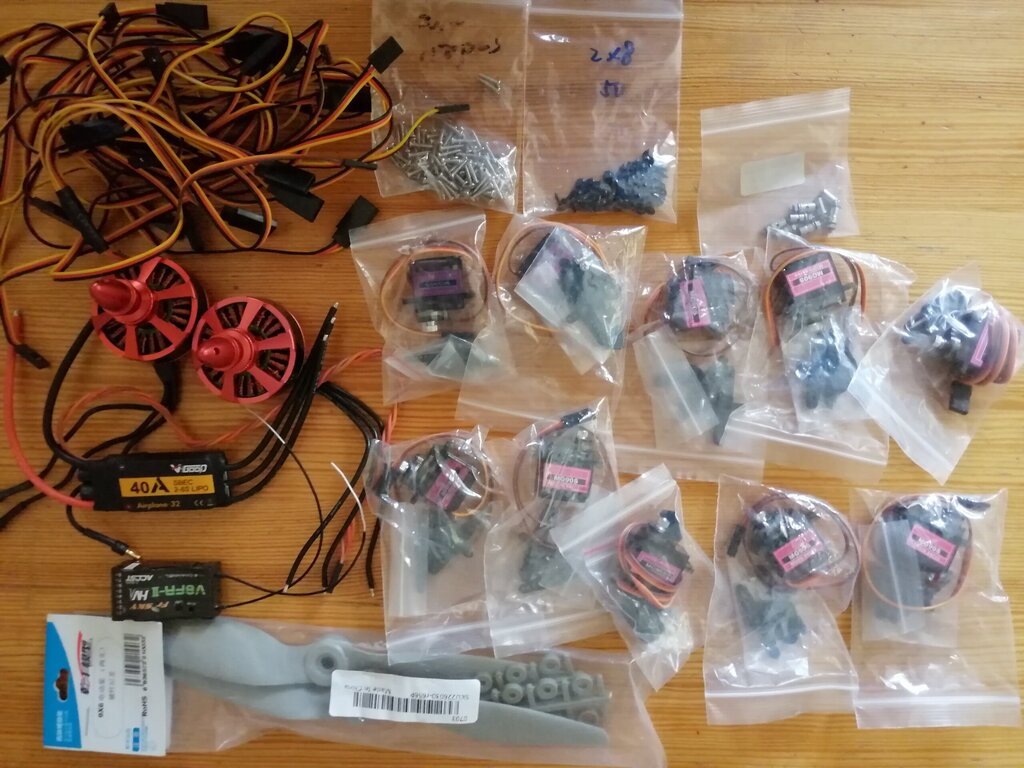

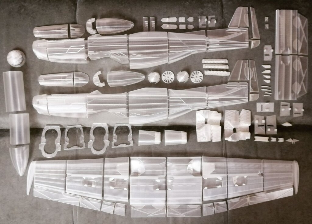

Ta odpowiedź cieszy się zainteresowaniem. japim Opublikowano 6 Marca 2022 Ta odpowiedź cieszy się zainteresowaniem. Udostępnij Opublikowano 6 Marca 2022 Razem z Konradem robimy kolejny model. Robimy - tzn ja projektuje, Konrad drukuje i składa P82 Twin Mustang. Skala 1:12 Rozpiętość 1.3m 10 serw - wszystkie funkcje: lotki, stery kierunku i wysokości, klapy, chowane podwozie.... Obecna przewidywana masa do lotu 2.5kg przy powierzchni nośnej 28dm2... Napęd 2 x BR4108 na pakietach liion 6s i śmigłach 9x6 Będzie szybko - baaaardzo szybko. Dlatego model dostał dźwigary z rury alu 12mm. Jest też radar 14 Odnośnik do komentarza Udostępnij na innych stronach Więcej opcji udostępniania...

Adam P. Opublikowano 24 Lipca 2023 Udostępnij Opublikowano 24 Lipca 2023 To petg? Odnośnik do komentarza Udostępnij na innych stronach Więcej opcji udostępniania...
japim Opublikowano 24 Lipca 2023 Autor Udostępnij Opublikowano 24 Lipca 2023 1 godzinę temu, Marek_Spy napisał: Oglądałem film i robi wrażenie, pokaz szczegóły Jakie konkretnie szczegoly Marku chcialbys obejrzeć? Godzinę temu, Adam P. napisał: To petg? Nie. To zwykle PLA malowane pędzelkiem farbami akrylowymi. Odnośnik do komentarza Udostępnij na innych stronach Więcej opcji udostępniania...

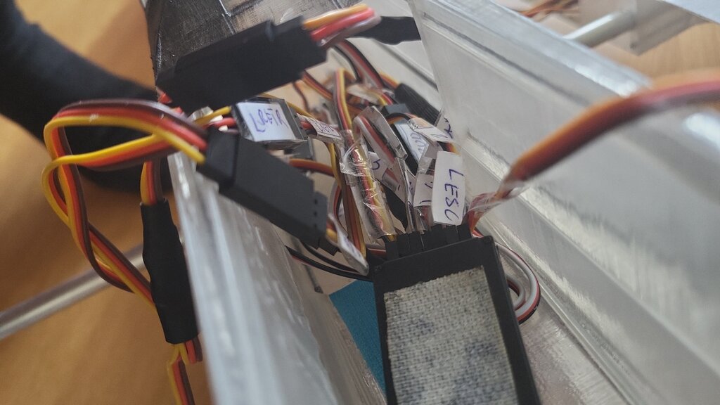

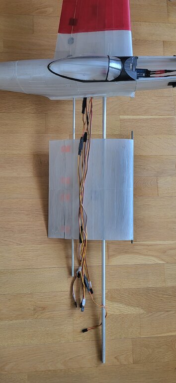

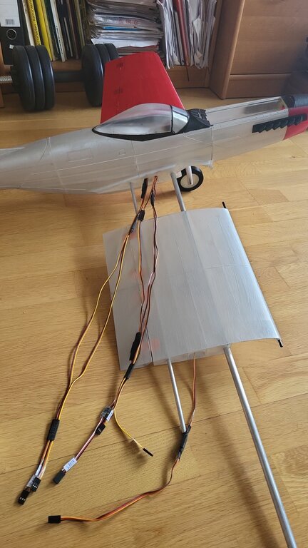

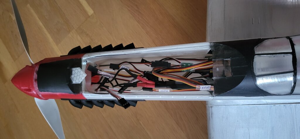

Marek_Spy Opublikowano 24 Lipca 2023 Udostępnij Opublikowano 24 Lipca 2023 A jak upchałeś bebechy no i może trochę szczegółów z drukowania bez pokazywania wiedzy tajemnej oczywiście Odnośnik do komentarza Udostępnij na innych stronach Więcej opcji udostępniania...
japim Opublikowano 24 Lipca 2023 Autor Udostępnij Opublikowano 24 Lipca 2023 Odnośnik do komentarza Udostępnij na innych stronach Więcej opcji udostępniania...
Marek_Spy Opublikowano 24 Lipca 2023 Udostępnij Opublikowano 24 Lipca 2023 A skąd tyle druciarstwa ? Odnośnik do komentarza Udostępnij na innych stronach Więcej opcji udostępniania...
japim Opublikowano 25 Lipca 2023 Autor Udostępnij Opublikowano 25 Lipca 2023 W dniu 7.03.2022 o 16:17, Autsajder1983 napisał: To wszystko muszę włożyć w drukowankę Brakuje jednego regulatora i kilku drobnostek. 5 godzin temu, Marek_Spy napisał: A skąd tyle druciarstwa ? Stąd. 10 serw. Ster kierunku w kazdym kadlubie, klapa, lotka, podwozie, regulator ESC, środkowa klapa. To wszystko musi trafic do prawego kadluba gdzie jest jeszcze ster wysokości i BEC. Regulatory dałem opto. Odnośnik do komentarza Udostępnij na innych stronach Więcej opcji udostępniania...
