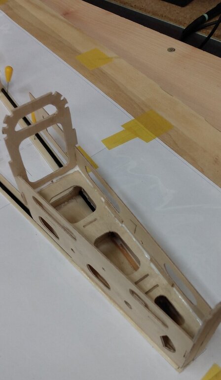

Witam.Wstawiam kolejny etap w budowie kadłuba,tj.czesć mocowania statecznika poziomego.Elementy są rysowane i wycinane na bieżąco jak widać.To prawda  Wiesław ,coś tam się zaczyna wyłaniać i do wiosny mam nadzieję poleci.
Witam.Kadłub zdjęty z deski montażowej.Całosc sztywna i stabilna.Waga 394g.troche za dużo moim zdaniem,może wytnę coś z boków ,ale to zrobie jak kadłub będzie kompletny.Chciałbym uzyskać 600g ,ale..zobaczymy.Pozdrawiam
Ładnie idzie ta budowa, a z tą wręgą silnikową nie przesadziłeś trochę? Może to złudzenie ale tak patrząc na zdjęcie to wygląda że bez problemu poradziła by sobie z GP-178
Na zdjęciach rzeczywiście ta wręga tak wygląda jak do GP 178,ale to są tylko dwie 2 mm sklejeczki plus 1,5mm GFK i do tego ażurowane .Można było też pominąć te nakrętki  kłowe,ale ...jak już są ,to nie zaszkodzi myślę. Mocowanie dzielonego statecznika udało się całkiem nieźle ,jest ono dość pewne i bez skłonności do poddawania się zniekształceniom.Statecznik, jeszcze będę próbował lekko ażurować ,bo jednak te nakładki na żeberkach są nieco przy duże.Generalnie odchudzanie jakieś będzie ,kiedy już model nabierze kształtu.Pozdrawiam.

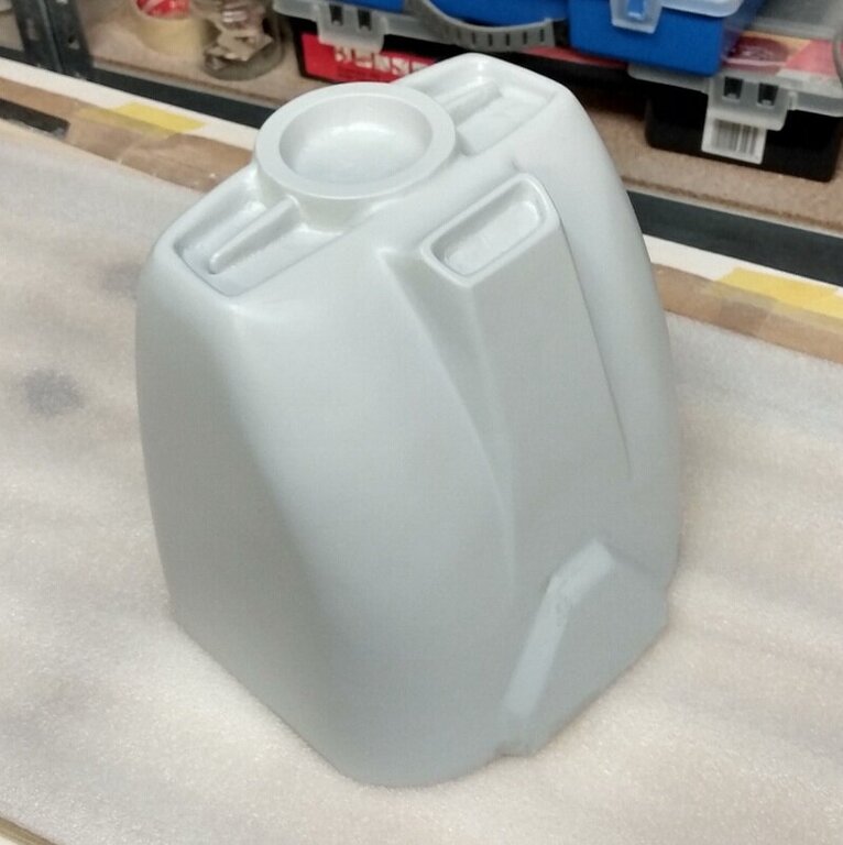

Kopyto maski silnika gotowe .Teraz tylko zrobienie formy.Ze względu na skomplikowany przód maski ,muszę formę podzielić na trzy części .Forma będzie zrobiona metodą tradycyjną tj.z laminatu.Do wykonania złożonych form można by użyć silikonu ,ale koszt chyba nieopłacalny w tym wypadku.

19 minut temu, enter1978 napisał:
Ładna maska , czas budowy  też masz niezły , mi osobiście bardzo sie twój model podoba.
Najnowsza Extra p.Waltera może zauroczyć chyba każdego pilota akrobacyjnego i modelarza .Maska wyszła mi trochę nieudolnie ,ale  ...zostanie,może w przyszłości zrobię ładniejsza .

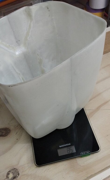

Witam.Wstawiam moje zmagania z budowy formy i maski silnika.Efekt nie jest jakiś rewelacyjny,ale ...uważam za zadowalający.Pozdrawiam.
  • Lubię to 3
No Waldek , to się narobiłeś z ta maską!. Wygląda bardzo dobrze . Kolejny krok bliżej  finału ?.Wiosenny oblot  się zbliża .........
