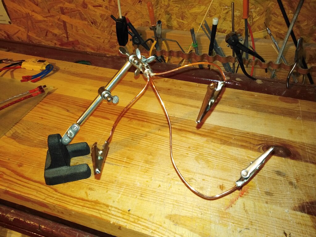

Ares Opublikowano 31 Maja 2022 Opublikowano 31 Maja 2022 Ostatnio podczas sprzątania modelarni znalazłem statyw z lupą który kiedyś podarował mi ojciec. Nie używałem tego bo na szczęście dobrze widzę i z lupy nie korzystam ale pomyślałem ,że po jej zdemontowaniu sam statyw wykorzystam do zrobienia takiego oto urządzenia: Krokodylki są przylutowane do miedzianych drutów aby można było to wyginać do woli a całość jest wlutowana w statyw. Pomysł nie jest mój bo coś podobnego widziałem lata temu w którymś "Modelarzu" Może komuś sie spodoba , bo myślę ,że do lutowania przewodów w modelach RC będzie jak znalazł.
Marek_Spy Opublikowano 31 Maja 2022 Opublikowano 31 Maja 2022 To nie jest dla ślepców a dla tych co lutują np smd a pomysł ciekawy bo takiego pająka można ze wszystkiego zrobić
Ares Opublikowano 31 Maja 2022 Autor Opublikowano 31 Maja 2022 41 minut temu, Marek_Spy napisał: To nie jest dla ślepców a dla tych co lutują np smd Jasne , ale dla mnie lupa nie miała zastosowania: w elektronikę sie nie bawię a do lutowania modelarskich konektorów lupy nie trzeba. Fajne jest to ,że podstawa tego statywu jest metalowa i ciężka przez co jest bardzo stabilny i nie przesuwa się na gładkim stole.
