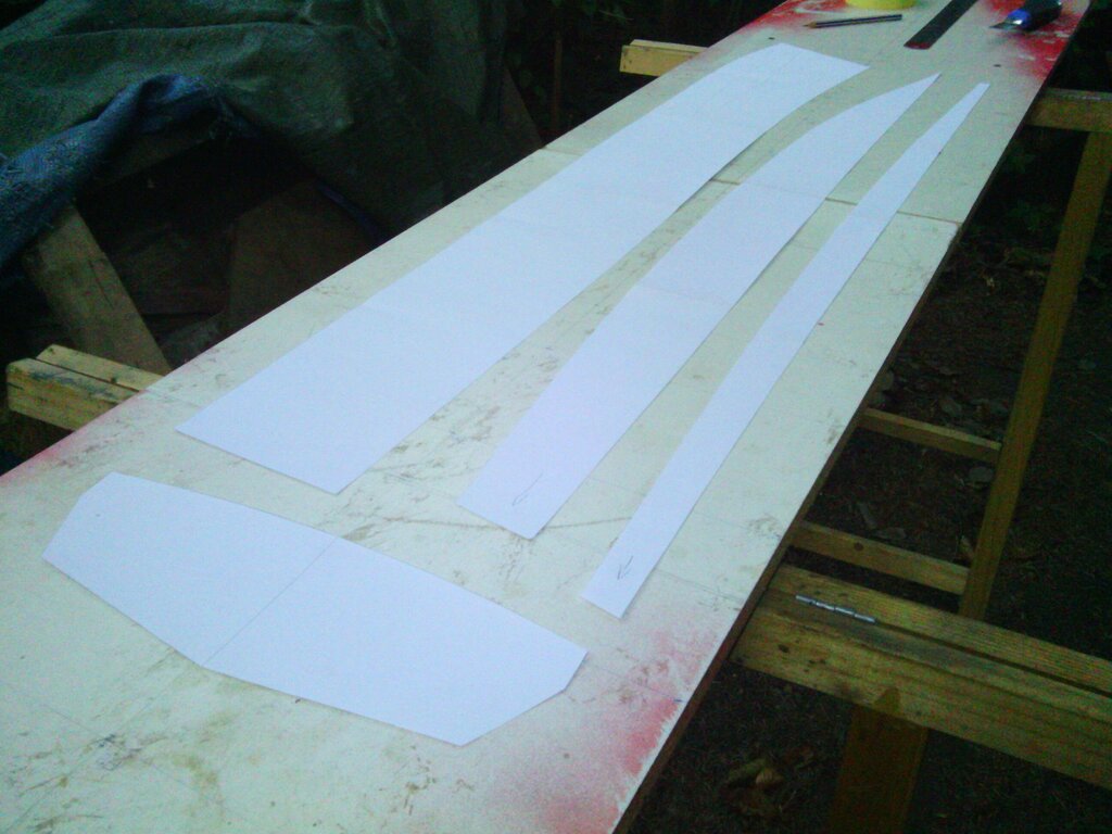

Klasycznie powinna być sklejka 0,8 mm, ale nie mam tyle, a nie chce mi się czekać na dostawę.
Mam trochę podkładu pod panele, pianka z polistyrenu o grubości 5 mm, nadaje się do tego jak ulał.
https://www.bricoman.pl/podklad-pod-panele-max-pod-5mm-20131580.html
Nie wiem jak się ułoży (czy nie pęknie podczas wyginania) na dziobie. Można temu zaradzić przyklejając ją do cienkiego laminatu ułożonego na płaskiej i gładkiej płycie - formie. W ten sposób, po sklejeniu, jest błyszczący laminat na zewnątrz kadłuba, tylko ze spoinami klejowymi (na łączeniu płatów) do obróbki. Teoretycznie. Zbudowałem tak parę lat temu model Dziewanny, który trzyma fason do dziś. Tkanina szklana i epoksyd oraz to samo w środku.
Technologia "szycia i klejenia", tutaj zamiast szycia będzie przytrzymanie taśmą samoklejącą. Dzisiaj popróbuję.
