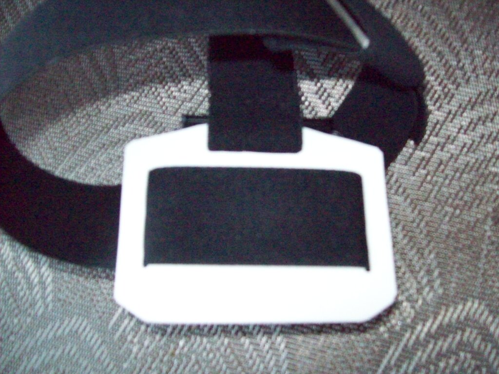

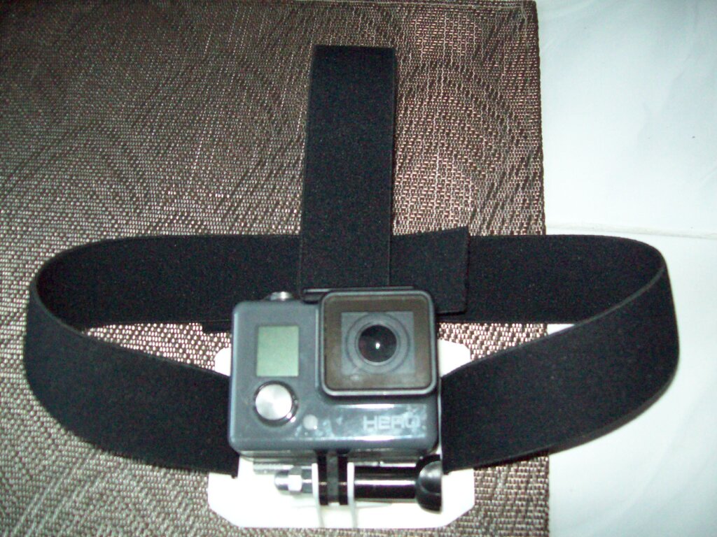

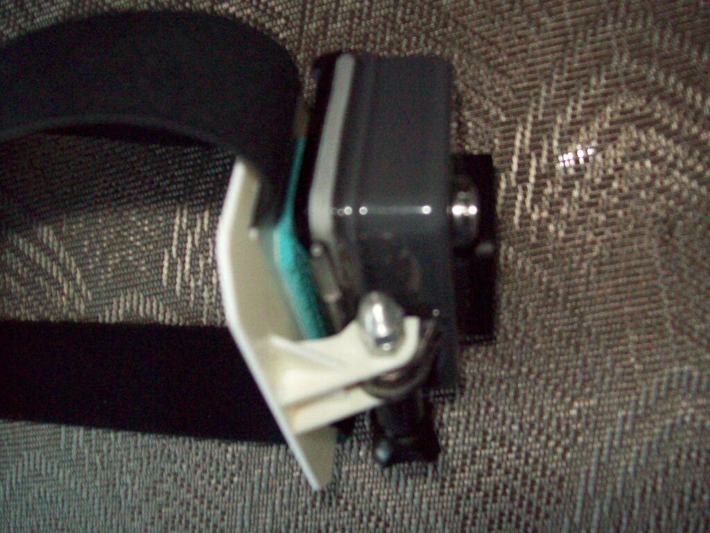

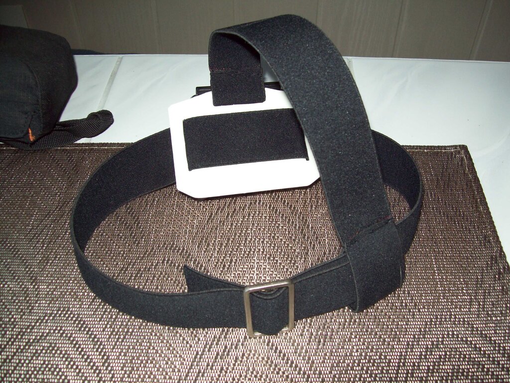

Skoro jest tutaj wszystko związane z kamerami postanowiłem podzielić się jak prosto można zrobić mocowanie kamerki na głowie. Kamerką jest podarowana mi  Go pro Hero i nie jest to nowość ale akurat dla mnie OK.  Co prawda takie mocowanie kosztuje niecałe 20 zł, ale postanowiłem zrobić sam.Podstawą do mocowania kamerki jest 1.5 m/m płytka ABS-u docięta do wymiarów kamerki  z naddatekiem na wpusty dla gumy.Sama guma,  to  mocna guma szer .35m/m.Do regulacji wokół głowy zastosowałem metalową klamerkę,natomiast taśma górna jest bez regulacji i przyszta jak na zdjęciu.Samo jażmo to dopasowane kawałki także z ABS-u przyklejone na żadki CA- klejenie jest na tyle mocne że bez problemu utrzymuje kamerkę.Mocowanie kamery jest na orgyginalnej śrubie.Dałem dodatkową podkładkę z mikrogumy aby nie porysować kamerki.Mam możliwość regulacji kąta ustawienia kamerki a przede wszystkim wygoda.Koszt żaden bo dysponowałem wszystkim co potrzeba/ guma i klamerka ze skrzyneczki krawieckiej żony.

W tym wypadku taśma górna jest dopasowana i nie regulowana , każdorazowo ustawia się tak samo i podtrzymuje podstawę przy czole.

Wiesiu ta górna guma jednak jest potrzebna, ona mi ustala głębokość naciągnięcia opaski na czoło i przeciwdziała ruchowi podstawy kamerki w pionie.
