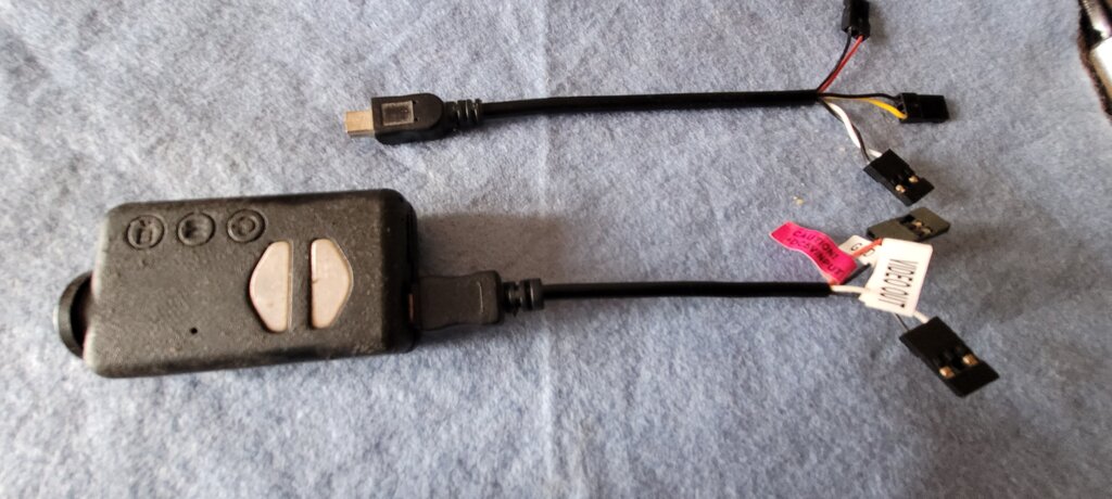

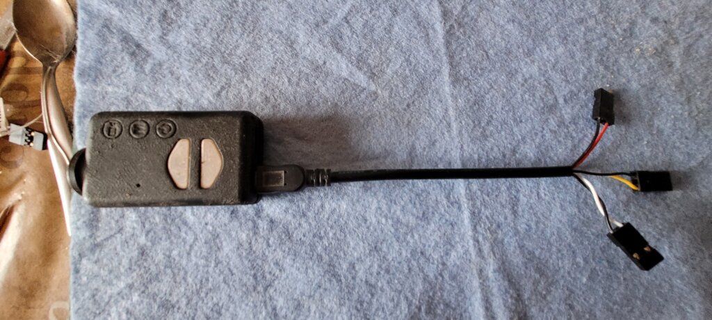

Na fotkach prezentuję dwa zestawy przewodów do fpv. Rozumiem, że Mobius posiada własne zasilanie więc przewody napięcia czerwony nie wykorzystuję. W takim razie powinienem podłączyć z kamerą tylko czarny, żółty i biały z wiązki z trzema wtyczkami czy biały i czarny z wiązki dwu wtyczkowej? A może jeszcze inaczej? Między kamerą , a nadajnikiem będzie jeszcze osd. chodzi o to by mieć podgląd na wysokość, prędkość i kierunek lotu.
W/g mnie  biały + masa (zresztą masz go opisany jako VIDEO wyjście)
Zółty to raczej będzie AUDIO.
Czerwony - zasilanie też bym radził podpiąć - zależy jak długo jednorazowo będziesz latał .

Wczoraj udało się odpalić, zadziałało na żółtym i czarnym z wiązki z 3 wtyczkami. Na opisanym Video out białym i czarnym nie zadziałało.
