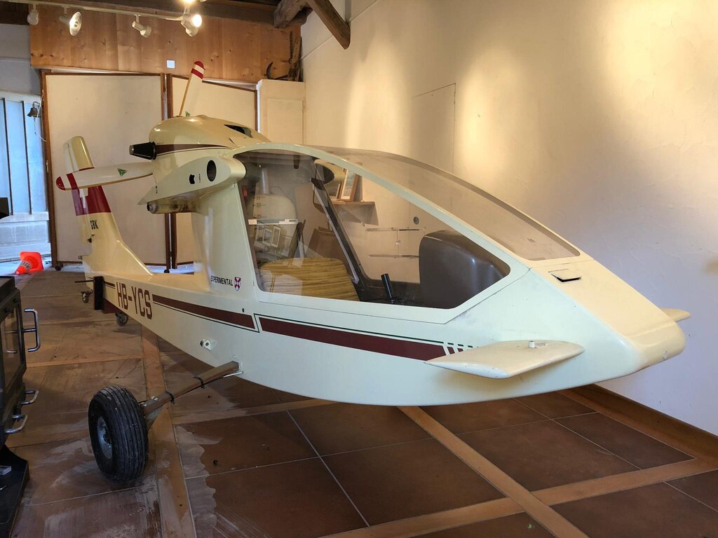

Tu sa plany modeli Przasniczka I Polonez.  Przasniczka kiepsko lata bo ma statecznik poziomy zbyt blisko skrzydla i jest niestatczna wokol wszystkich 3 osi.  Ma takze za nisko polozony statecznik poziomy co powoduje trudnosci z oderwaniem sie od ziemi etc.  Byc moze Polonez bedzie lepszy.  Mozesz tez latwo przerobic Przasniczka na J3 Eagle uzywajac obu planow.  Albo nawet zrobic z niej canard jak to zrobil pewien Szwajcar; czemu nie zawsze cos innego.
