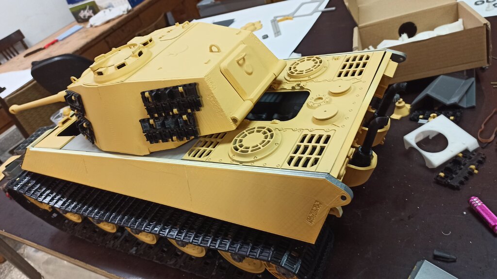

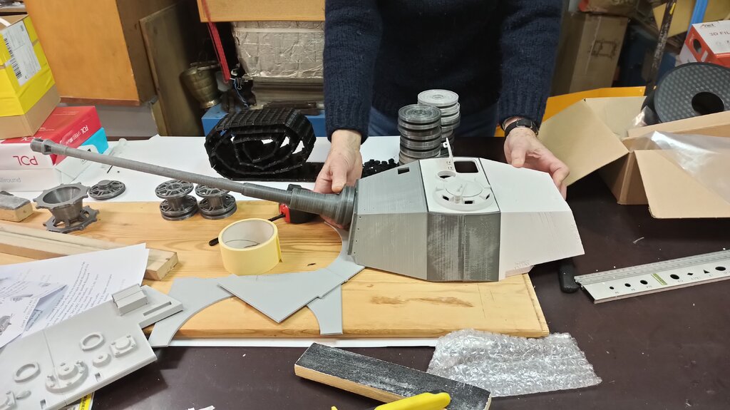

Ta odpowiedź cieszy się zainteresowaniem. Francka Opublikowano 22 Grudnia 2022 Autor Ta odpowiedź cieszy się zainteresowaniem. Opublikowano 22 Grudnia 2022 Przymiarka wieży z lufą -potega. 8 1

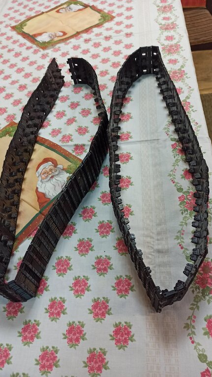

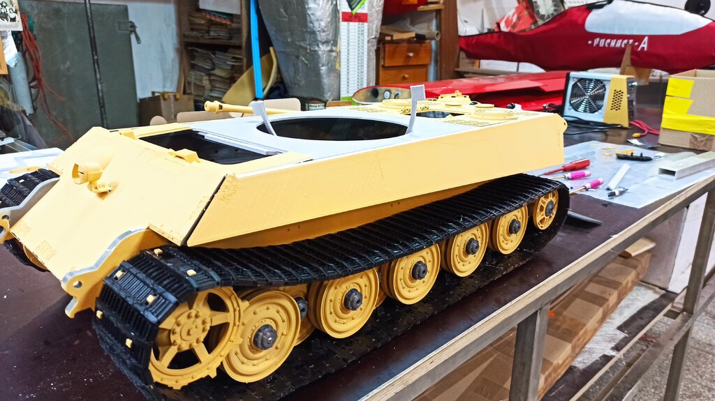

Ta odpowiedź cieszy się zainteresowaniem. Francka Opublikowano 30 Grudnia 2022 Autor Ta odpowiedź cieszy się zainteresowaniem. Opublikowano 30 Grudnia 2022 Koniec roku gąsienice gotowe. Przekładnie czekaja na silniki i regulatory Częsci weży pomalowane Podsumowałem 1031 części drukowanych 134 wkrety m3 16 wkrety m2 8 wkręty m2,5 184 prety mosiężne 75 mm dlugości 12 łożysk 10/15/4 44 łożysk 15/21/4 No i wszystkim Szczęśliwego Nowego Roku resza relacji za rok . Jutro spotkanie sylwestrowe w modelarni . Stoły już przygotowane widać już obrusy na stole żadnych prac modelarskich. 5

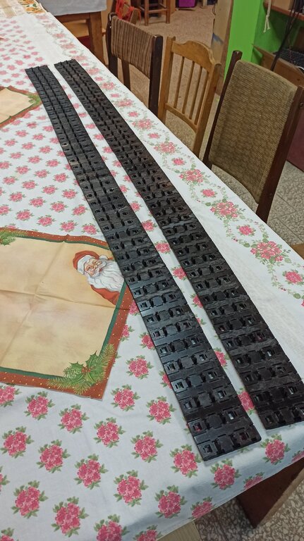

Francka Opublikowano 31 Grudnia 2022 Autor Opublikowano 31 Grudnia 2022 Z pomoca kolegów uruchomiłem generator dymu VID-20221231-WA0003.mp4 A to gąsienice w pełnej krasie . Puzle do składania 3

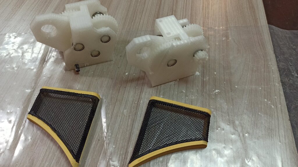

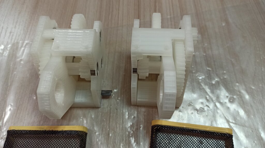

Ta odpowiedź cieszy się zainteresowaniem. Francka Opublikowano 8 Stycznia 2023 Autor Ta odpowiedź cieszy się zainteresowaniem. Opublikowano 8 Stycznia 2023 Ruszyły przekładnie napędowe VID_20230108_115833.mp4 6
Granacik Opublikowano 8 Stycznia 2023 Opublikowano 8 Stycznia 2023 Daj tego smaru na przekładnie https://termopasty.pl/produkty/smar-tf/ Sprawdzony z PLA i ABS'em.
Francka Opublikowano 8 Stycznia 2023 Autor Opublikowano 8 Stycznia 2023 Dałem niewiele to zmienia przekładnia nie ma obudowy . wiec wszystko wylatuje przy obrotach . Będe docierał na małych obrtach .

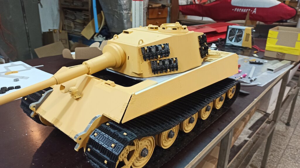

Ta odpowiedź cieszy się zainteresowaniem. Francka Opublikowano 12 Stycznia 2023 Autor Ta odpowiedź cieszy się zainteresowaniem. Opublikowano 12 Stycznia 2023 Poskładałem części które mam gotowe i wyglada to tak : Test napedu gąsienic i podnoszenia lufy . Jutro biorę się za obrót wierzy . VID_20230112_115554.mp4 VID_20230112_172029.mp4 Obrót wierzy działa IMG_5426.mp4 8
przemo Opublikowano 13 Stycznia 2023 Opublikowano 13 Stycznia 2023 Jakie to jest duże !!! wychodzi super kibicuje dalej ten kolor to już docelowy czy to podkład ?
Francka Opublikowano 13 Stycznia 2023 Autor Opublikowano 13 Stycznia 2023 To podkład , ale taki kolor zostawie dam na to bezbarwny mat. Teraz musze zaprogramować regulatory i połączyć z aparaturą . Prawde mówiac to duży ukłon dla tego co to rysował , wszystko super dopasowwane .

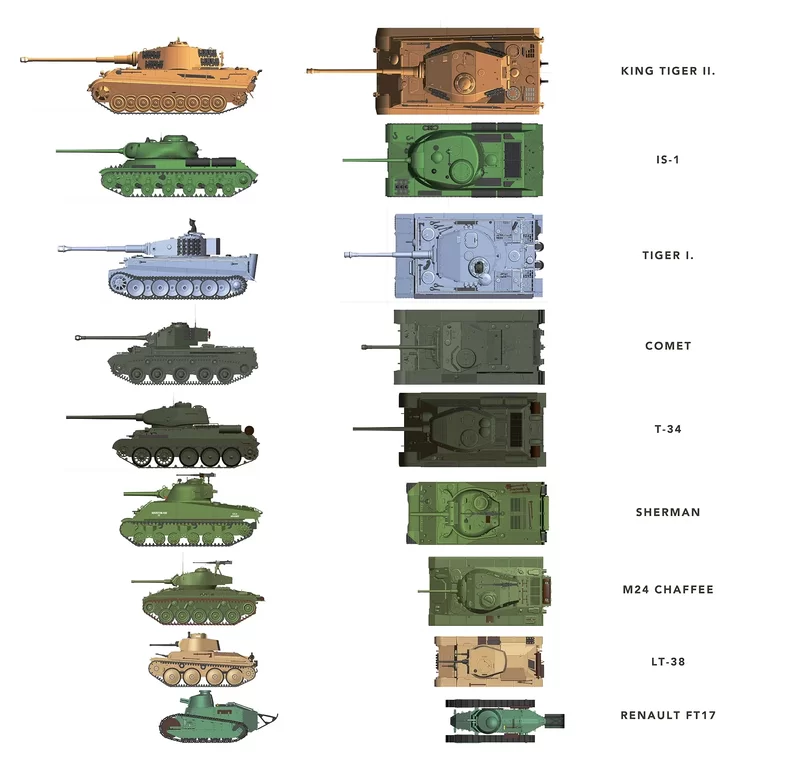

przemo Opublikowano 13 Stycznia 2023 Opublikowano 13 Stycznia 2023 Ile kg filamentu poszło ? Jest potęga jak na to patrzę tygrysa królewskiego
Francka Opublikowano 13 Stycznia 2023 Autor Opublikowano 13 Stycznia 2023 Przemek około 5 kg pisze projektant , ale zawsze coś się zepsuje ,albo się odklei od płyty , albo słabe wypełnienie tak mi się rozpadła przekładnia . Kilka części drukowałem po 2 razy bo pamięć nie ta ? . Przekładnie są o zębach skośnych , wiec ważne co prawe co lewe , ale za to mam zapas zębatek. Porównanie tych modeli masz na zdjęciu : 1

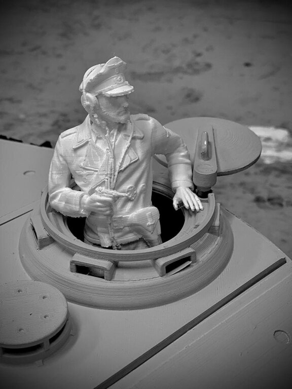

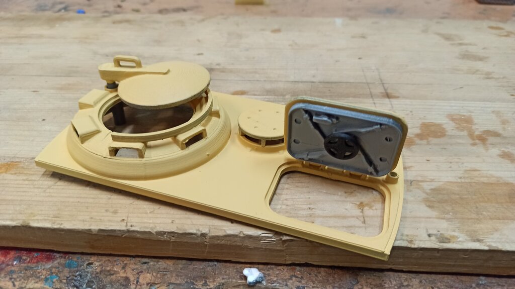

Francka Opublikowano 17 Stycznia 2023 Autor Opublikowano 17 Stycznia 2023 Wydrukowałem Tank Commandera pojechał do kolegi na malowanko .
