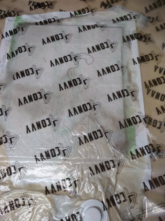

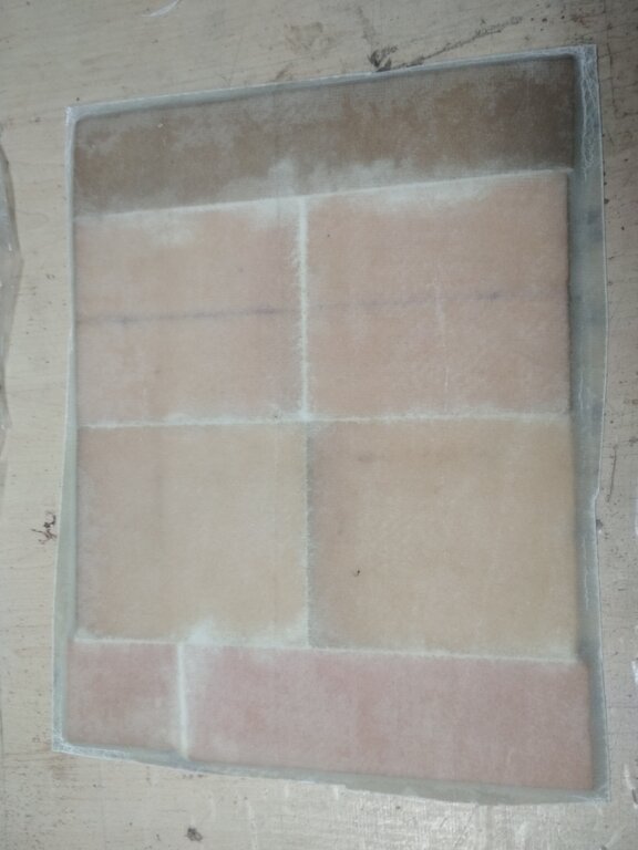

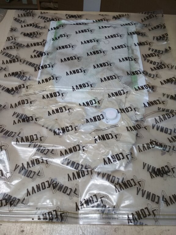

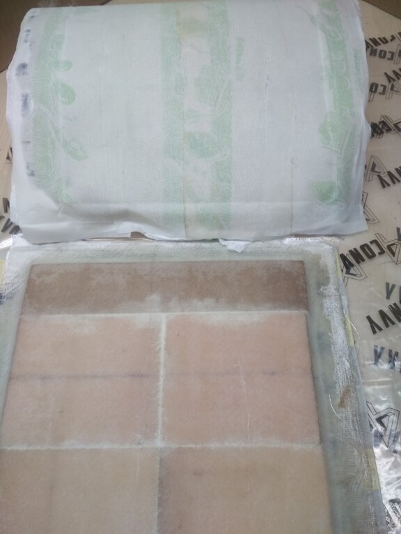

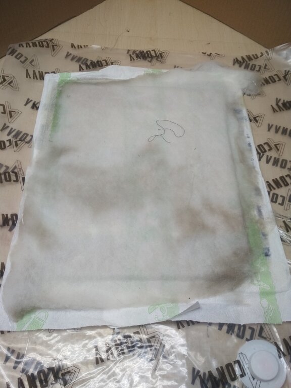

W moim przypadku poszła szyba pokryta taśmą, która umożliwiła utrzymanie powierzchni płaskiej. Na to przekładka - delaminaż, szkło i herex (miałem kilka mniejszych kawałków, więc na łączeniach nałożyłem żywicę z mikrobalonem) . Na ten stos dałem ręczniki papierowe, by wciągnęły nadmiar żywicy i na koniec poszła ocieplina, która umożliwiła dokładne odessanie powietrza z worka.
IMG_20221215_170338.thumb.jpg.ef6c6e29c5e27e66a0615859fc92f91f.jpgIMG_20221216_104911.thumb.jpg.d3ade5b1986bc4714bf06e1dc899c2fb.jpgIMG_20221216_105051.thumb.jpg.05a79e59e5b823b0343979598fa383fe.jpgIMG_20221216_111152.thumb.jpg.685a08c54c11a47269eb2f38df594b72.jpg
Rezultat jest zadowalający. Uważam, że to wystarczająco dobra metoda jeśli sporadycznie robimy małe elementy.
