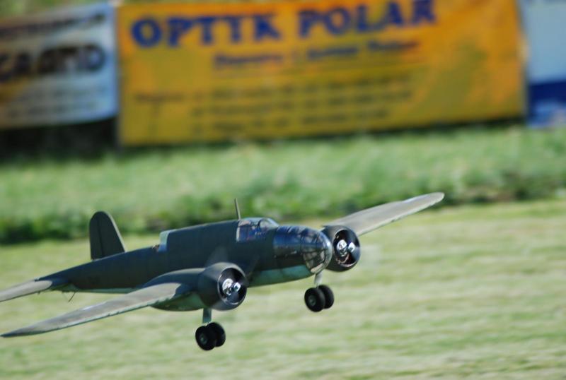

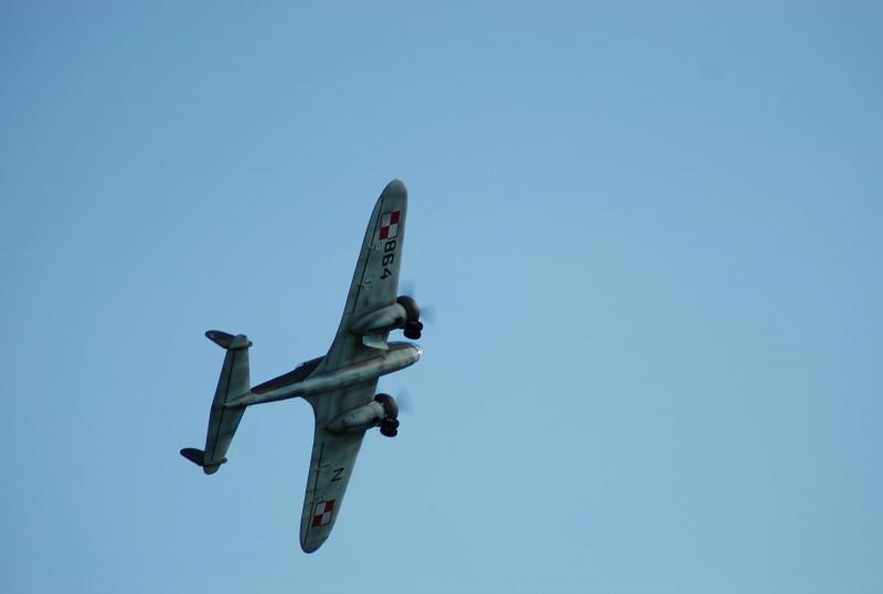

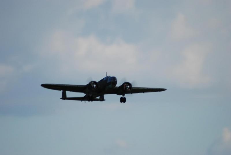

Tomek Opublikowano 30 Grudnia 2014 Autor Opublikowano 30 Grudnia 2014 Na pikniku w Biłgoraju latał Łoś w eskadrze co prawda spitów, ale w polskim malowaniu. Widok dech zapierał. Naprawdę wyglądało to bardzo realistycznie. ( A mi nogi trzęsły się jak galareta, ale to już inna historia)
Lech Mirkiewicz Opublikowano 31 Grudnia 2014 Opublikowano 31 Grudnia 2014 Na pikniku w Biłgoraju latał Łoś w eskadrze co prawda spitów, ale w polskim malowaniu. Widok dech zapierał. Naprawdę wyglądało to bardzo realistycznie. ( A mi nogi trzęsły się jak galareta, ale to już inna historia) Trzęsących się nóg nikt nie zauważył ale Łosia wszyscy
Emhyrion Opublikowano 31 Grudnia 2014 Opublikowano 31 Grudnia 2014 Piękny... To z tego zestawu? To ponawiam pytanie - ma ktoś możliwość pociąć to jakoś tanio na laserze?

Tomek Opublikowano 31 Grudnia 2014 Autor Opublikowano 31 Grudnia 2014 O kurcze nigdy nie widziałem tych zdjęć. Mógłbym prosić o jeszcze? Tak, to model z tego zestawu. Ale ten w Lublinie to zdecydowanie ładniej zrobiony. Mój był robiony na szybko celem przetestowania konstrukcji i własności lotnych. Ale wierze ,że wasze będą dopieszczone nie tak jak mój. Co do kątów , profili itd to ja już nie pamiętam , mogę kąty pomierzyć na planach ale co to za profil to nie mam pojecia, pamiętam tylko ,że profil wybrał Bogdan z Artexu, miał być bardzo nośny i wiele wybaczać ,ale nazwy nie pamiętam.
