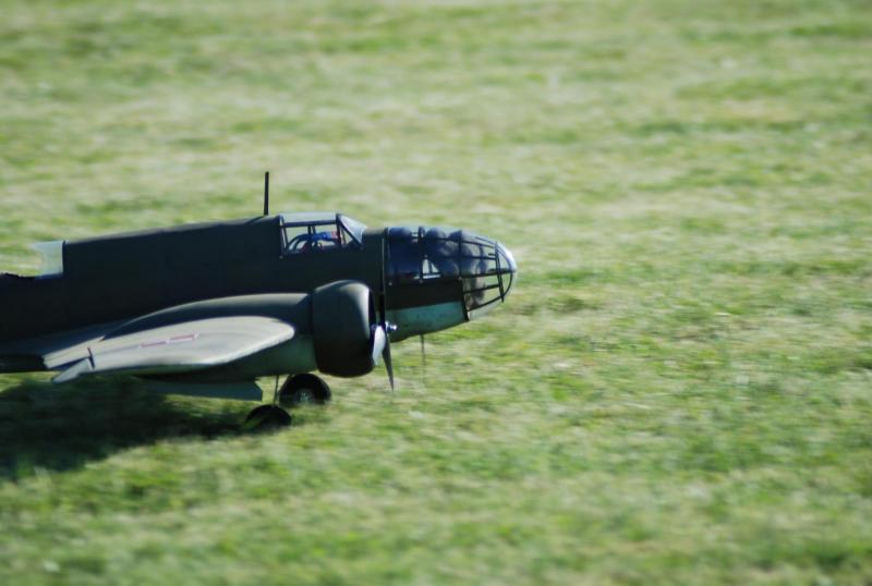

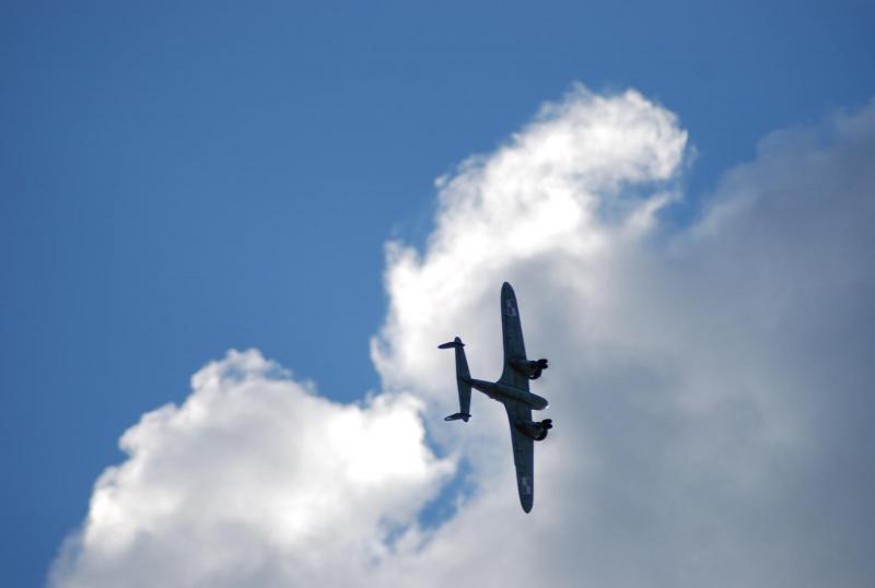

Znalazłem ładne zdjęcie mojego Łosia w locie , wpadłem w sumie na nie przez przypadek :)
Niestety to bardzo rzadkie zdjęcie z jakimś Łosiem w locie :(
