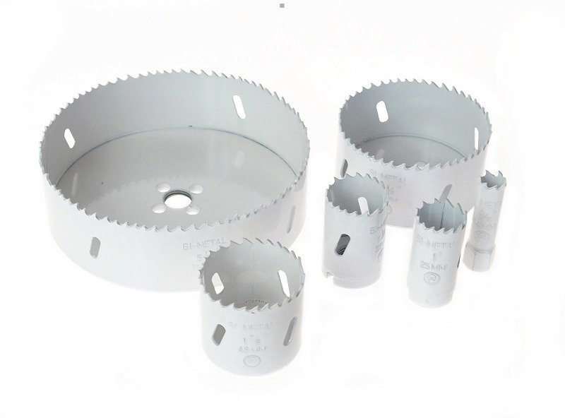

RomanJ4 Opublikowano 28 Stycznia 2023 Opublikowano 28 Stycznia 2023 Aby pospawać np taki kształt z rurek (lub prętów), trzeba je odpowiednio wyciąć, można tego dokonać za pomocą jarzma do mocowania masztów antenowych zamocowanego w imaku tokarki (lub do sanek poprzecznych przy większych średnicach), lub takiego przyrządu, i otwornicy bimetalowej w oprawce (bez wiertła pilotowego), lub wiertła trepanacyjnego o średnicy rurki/wałka do którego chcemy przyspawać obrabianą rurkę(nie musi być tej samej), osadzonej w uchwycie tokarskim (lub bezpośrednio bez oprawki). Otwornica do drewna się nie nadaje, musi być bimetalowa która ze stalą sobie poradzi. Podobne działanie. https://www.youtube.com/watch?v=RW-wME3dgEY 2

rcnitros Opublikowano 29 Stycznia 2023 Opublikowano 29 Stycznia 2023 Plus taki że mozna ciąć pod odpowiednim kątem powtarzalnością. Wiec sposób jak najbardziej na plus
TomTech Opublikowano 29 Stycznia 2023 Opublikowano 29 Stycznia 2023 Można użyć frezów palcowych zamiast wierteł koronkowych.
RomanJ4 Opublikowano 29 Stycznia 2023 Autor Opublikowano 29 Stycznia 2023 3 godziny temu, TomTech napisał: Można użyć frezów palcowych zamiast wierteł koronkowych. Ale to już większe opory skrawania (frez musi brać materiał całą średnicą), i przy cienkościennych rurkach może rwać gdyż ma mniejszą ilość ostrzy na obwodzie niż otwornica, a to tak jakby chciał ciąć cienką blaszkę "grubozębnym" brzeszczotem maszynowym..
TomTech Opublikowano 29 Stycznia 2023 Opublikowano 29 Stycznia 2023 U mnie w firmie robili to frezami palcowymi, a robili tego setki.
