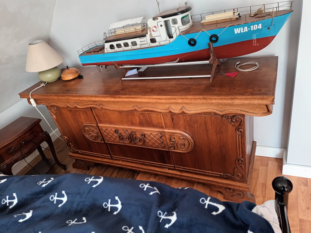

Fedi Opublikowano 12 Lutego 2023 Autor Opublikowano 12 Lutego 2023 W dniu 10.02.2023 o 20:49, Grifon napisał: Czy to Twoje skarpety na zdjęciu? też mi się podobają W dniu 10.02.2023 o 21:13, sebka34 napisał: U panie tymi silnikami to pawęż wyrwiesz z nadmiaru mocy. Ciężko wysterować te silniki na płynnych niskich obrotach . Przy 7,4V masz 25900obr/ min no faktycznie jest moc ? podłączyłem do na szybko i nieźle się kręcą. myślę że na początek ograniczę moc przez radio a potem zobaczymy jak będzie na wodzie. przewiduję śruby x2 40mm. model będzie dość ciężki - szacuję ok 3 kg. Na razie muszę rozkminić jak wywiercić otwory po wały i jak ustawić kąt wału a potem się zobaczy

Fedi Opublikowano 13 Lutego 2023 Autor Opublikowano 13 Lutego 2023 no i wystrugałem coś takiego ... niestety z góry nie polecam tych planów już widzę błędy, które będzie trzeba korygować albo oczywiście to moja wina przy wycinaniu . Mam także spore obawy co do linii wodnej. Zgodnie z planami powinna być pod listwami które są na burtach rufowych. Mam takie złe przeczucie, że ze względu na profil dna, które jest za płytkie - faktyczna linia wodna będzie powyżej nawisu rufowego i tych wzdłużnych listew. Jak porównałem rzuty z planów z faktycznym rozmieszczeniem wręg to są przesunięcia o kilka mm. niby ogólnie się zgadza ale ... przerobiłem także forpik na taki jak w oryginale, jedynie chyba wysokość leżanki będzie za nisko - no ale mi się podoba W tym projekcie nie ma forpiku. 1
