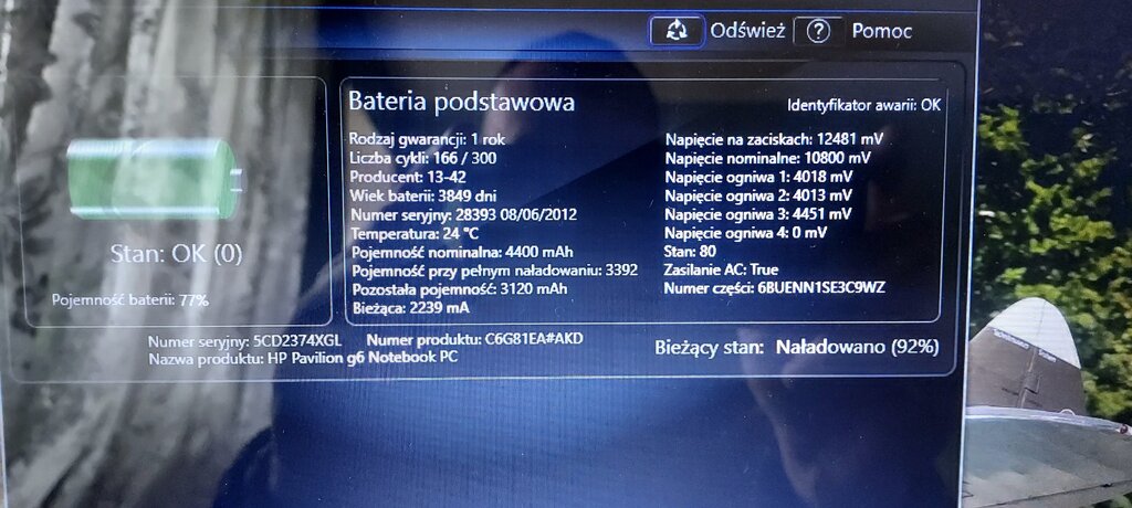

Grzesiek Opublikowano 19 Lutego 2023 Autor Udostępnij Opublikowano 19 Lutego 2023 Zainstalowałem HP battery Check.Tak to wygląda.Nic poza testem nie można zrobić. Odnośnik do komentarza Udostępnij na innych stronach Więcej opcji udostępniania...
Bodzioch Opublikowano 19 Lutego 2023 Udostępnij Opublikowano 19 Lutego 2023 Jak dla mnie na foto wyraźnie widać 3 ogniwo przewoltowane a 4 ogniwo 0 Volt. Wiek baterii 10 lat to już chyba pora na wymianę. 2 Odnośnik do komentarza Udostępnij na innych stronach Więcej opcji udostępniania...
Grzesiek Opublikowano 19 Lutego 2023 Autor Udostępnij Opublikowano 19 Lutego 2023 2 godziny temu, Bodzioch napisał: Jak dla mnie na foto wyraźnie widać 3 ogniwo przewoltowane a 4 ogniwo 0 Volt. Wiek baterii 10 lat to już chyba pora na wymianę. Tez tak myślę, ale czy w tej baterii są 4 ogniwa? Odnośnik do komentarza Udostępnij na innych stronach Więcej opcji udostępniania...
Bodzioch Opublikowano 19 Lutego 2023 Udostępnij Opublikowano 19 Lutego 2023 A na akumulatorze jest jakaś naklejka z danymi. Odnośnik do komentarza Udostępnij na innych stronach Więcej opcji udostępniania...
Adam P. Opublikowano 19 Lutego 2023 Udostępnij Opublikowano 19 Lutego 2023 41 minut temu, Grzesiek napisał: Tez tak myślę, ale czy w tej baterii są 4 ogniwa? Jest pewnie 6 ogniw, 3s2p, to bateria 10,8V, napięcie "ogniwo 4" prawidłowe. Widać że trzecia sekcja już straciła pojemność i bateria się rozjechała. Odnośnik do komentarza Udostępnij na innych stronach Więcej opcji udostępniania...
