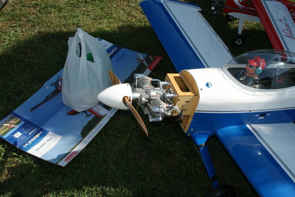

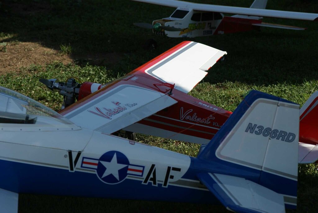

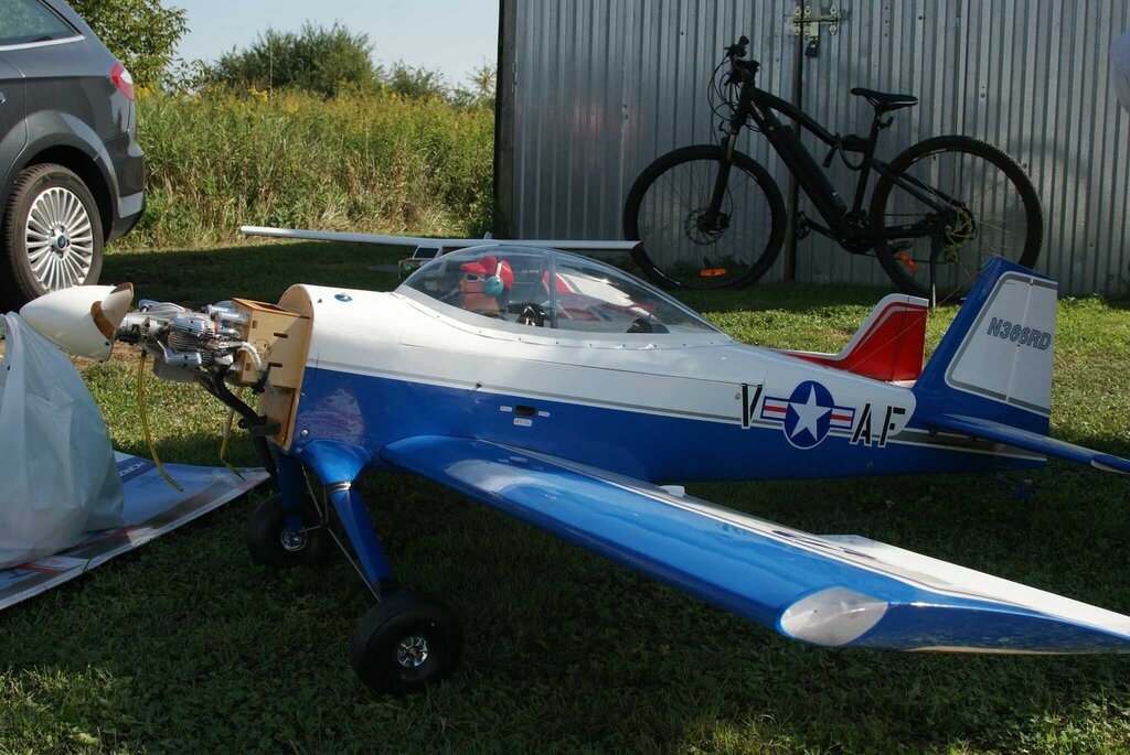

Valiant 10 cc Hangar 9
*zainstalowany napęd spalinowy Saito FG-14C + śmigło APC 13"x8" - model  wykazuje zadowalające właściwości lotne  //** zainstalowany silnik elektryczny AXi 4120/14 + regulator Dualsky 80A V2 + śmigło drewn. Kavan 14"x7"EA lub APC 13" x8"
masa modelu spalinowego* gotowego dolotu 4.240 g + paliwo ok. 250 g razem z paliwem ok. 4.490 g // masa modelu elektrycznego** gotowego do lotu 3.090 g + pakiet optymalny ok. 600 g + stabiliz. SBEC 30 g + adapter Y równoległy (masa?)

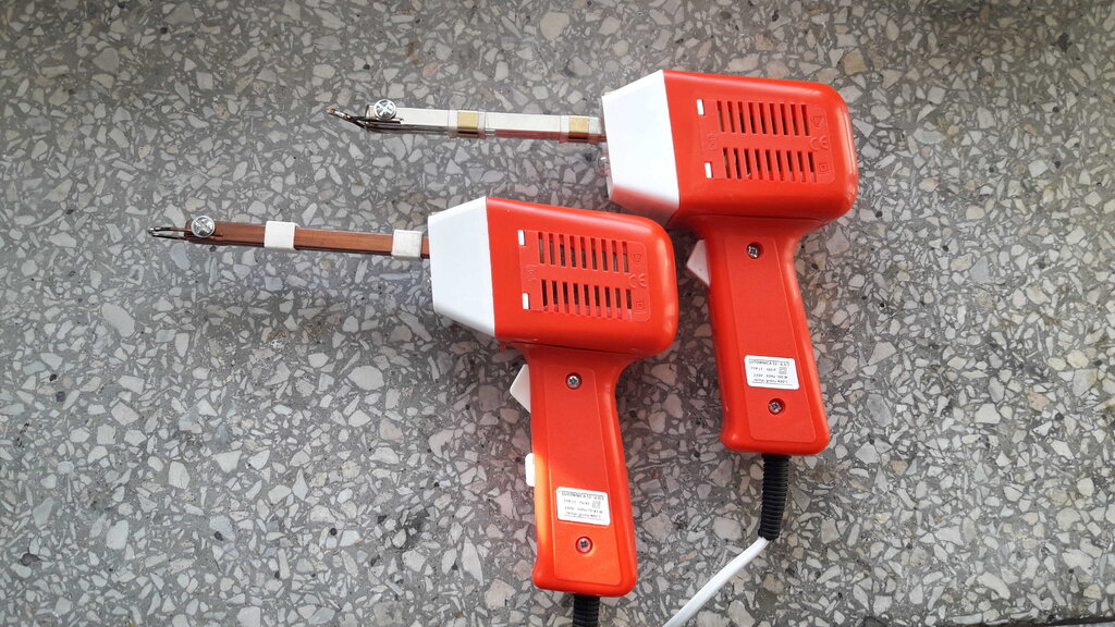

W dniu 8.03.2023 o 14:14, latacz napisał:
jeśli przewody do posiadanego adaptera mają odpowiedni przekrój -ja bym po prostu odciął (lub odlutował) te żeńskie  wtyczki xt60, podobnie wtyczki męskie od regla i od stabilizatora i polutował bezpośrednio przewód do przewodu nie zapominając, żeby najpierw nałożyć możliwie daleko od lutowanego miejsca  odpowiednią koszulkę termokurczliwą .
co do lutownic -może być trochę trudno 2 grube przewody -mocy masz w lutownicy chyba max 100W...  ja lutuję  wtyczki czymś takim  "Lutownica transformatorowa LED 200W TEX polska"  (wklej w wyszukiwarkę lub w allegro) -taka daje radę. Identyczna jak Twoje dawała radę 1 przewód4mm2  + ewentualnie cieńszy rzędu 1mm2 do układu s-bec.      -ale już jeden 6mm2  raczej nie szło... podobnie bez szans 4mm2 i 2mm2 do jednej wtyczki. musi być mocna lutownica żeby szybko zagrzać. i ważne -wtyczkę xt lutujesz złożoną w komplet samiec-samica -nigdy oddzielnie pojedynczej. Ta druga przytrzymuje piny w czasie gdy w lutowanej wszystko jest gorące a plastik miękki.
Dziękuję bardzo, Witku - dzień dobry!
Choć mógłbym nabyć w kwietniu lutownicę transformatorową LED 200W TEX Polska (dostępna w ofercie) - niezbędną do tej operacji, nie podejmę się chyba, przynajmniej na razie lutowania grubych przewodów kabli regulatora Dualsky 80A V2 i stabilizatora Jeti SBEC parami, po 2 przewody do każdego trzpienia wtykowego we wspólnej męskiej wtyczce prądowej XT90. Obawiam się przegrzania elektroniki stabilizatora SBEC i regulatora Dualsky 80A V2 przy tym lutowaniu z powodu braku doświadczenia! Gdyby okazało się w praktyce (miejmy nadzieję - bez uszkodzenia/zniszczenia modelu), że zastosowany adapter wywołuje jakieś problemy, to wtedy zdecydowałbym się na lutowanie równoległe ww. przewodów do wspólnej wtyczki.
Pozdrawiam Cię serdecznie
Adam
przewód do przewodu dobrze lutuje się bezpośrednio małym "ołówkowym" palnikiem na gaz od zapalniczki. w modelarstwie jest łatwiej bo przewody mają zwykle silikonową -czyli odporną na wysoką temperaturę izolację.
Przewód do przewodu lutuje się też łatwo dużą lutownicą kolbową -duża masa gorącego grotu załatwia żeby bardzo szybko rozgrzać lutowane miejsce -jednak to tylko przewód z przewodem bo do wtyczki tym "nie podejdziesz"

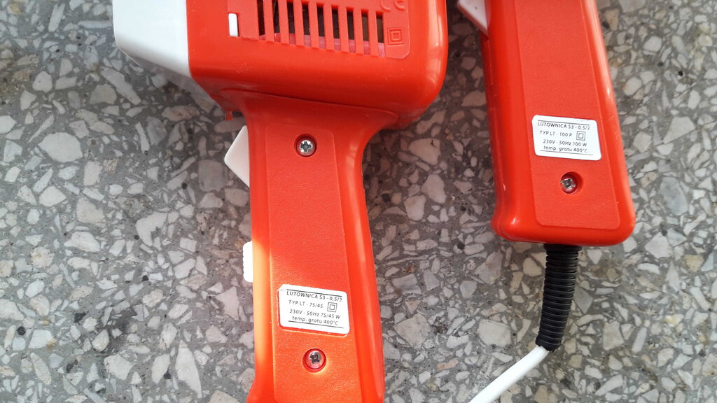

podziwiam Twoją kolekcję... piękne modele,
                                                          a Prezenterka jeszcze piękniejsza
Dobry wieczór, Witku,
dziękuję za dalsze wsparcie i kontynuowanie tematu!

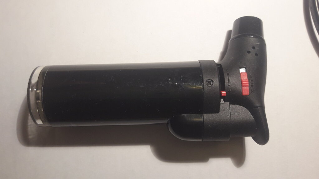

Posiadam coś w rodzaju palnika na gaz od zapalniczki (jak w załączeniu) - nie wiem, czy jest to palnik mały "ołówkowy" ... Używałem go do grzania kółka zębatego - osadzonego na wałku silnika krajalnicy elektrycznej (do chleba) - przy operacji ściągnięcia. Wydaje mi się też, że posiadam gdzieś w zasobach piwnicznych dużą lutownicę kolbową 200W. Gdyby nie była sprawna, zakupiłbym w razie potrzeby tę:
LUTOWNICA GRZAŁKOWA LG-200 ZDZ
https://ogrod24.com/pl/p/LUTOWNICA-GRZALKOWA-LG-200-ZDZ/1650?utm_source=ceneo&utm_medium=referral&ceneo_cid=863ba7e2-617a-7a8a-0e2c-e9192706f7dd20230310_214911.thumb.jpg.ddfd88ec2db80f199464e9e416e89998.jpg
