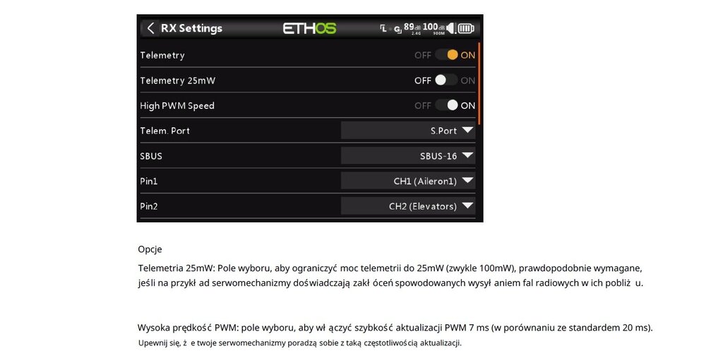

robert.pilot Opublikowano 8 Marca 2023 Opublikowano 8 Marca 2023 Witajcie. Mam pytanie co do ustawień nadajnika FrSky X20. Miałem wczoraj przypadek, przez który prawie spaliłem model. Wyposażenie w modelu: 2 pakiety 2s LiIon PowerBox Serwo, które zapaliło się to SAVOX SERWO SH-0255MG DIGITAL. Serwo było od ssania w silniku DLE55. W nadajniku zmieniłem ustawienia w opcjach odbiornika, zaznaczyłem opcję High PWM Speed, czy ta zmiana mogła spowodować spalenie się serwa? Znalazłem informację, że serwa analogowe mogą nie wytrzymać tej konfiguracji, to było serwo cyfrowe ale mikro.
mar_io Opublikowano 8 Marca 2023 Opublikowano 8 Marca 2023 Wydaje mi się że nie mogło spowodować to takiego efektu, ale mogę się mylić. Czytałem kiedyś o podobnej sytuacji (nie umiem w tej chwili znaleźć tego postu) że po zmianie prędkości sygnały PWM na ten właśnie wysoki w serwach analogowych powoduje to ciągły ruch serwa - drganie silnika, które może spowodować spalenie. Po prostu serwo cały czas jakby chce się ustawić. Ale to tak jak napisałem kiedyś ktoś chyba na jakiejś grupie na fb o tym pisał.
robert.pilot Opublikowano 8 Marca 2023 Autor Opublikowano 8 Marca 2023 Zastanawiam się jeszcze, czy nie przekombinowałem z trymem na serwie plus wysoki PWM i nie wytrzymało.
