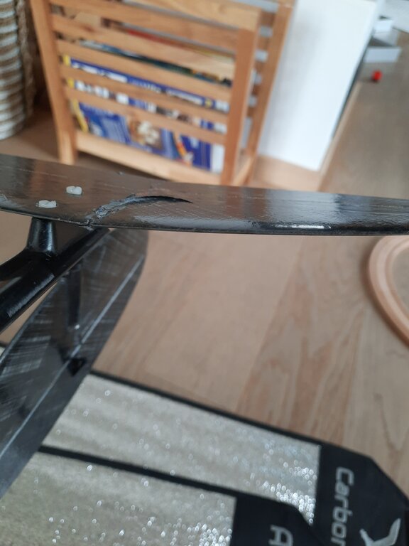

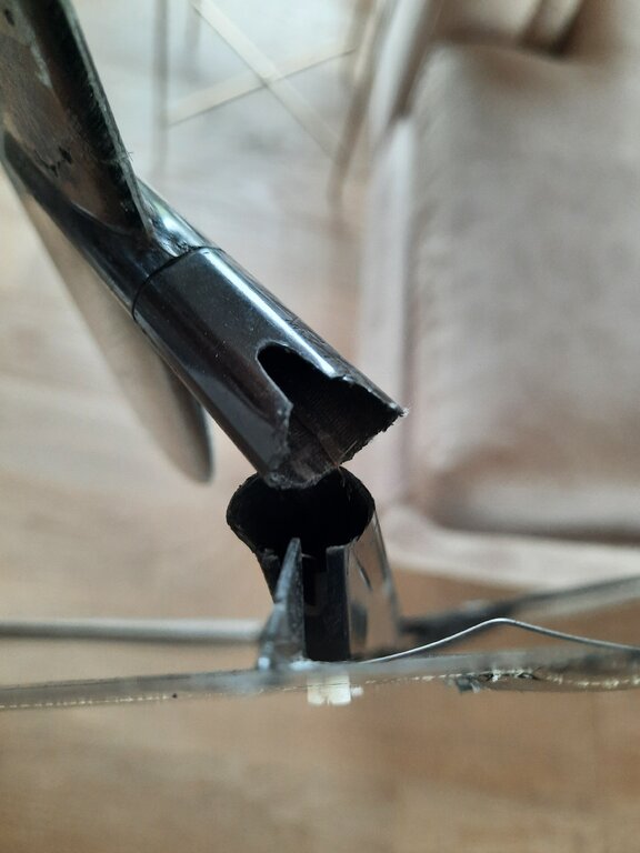

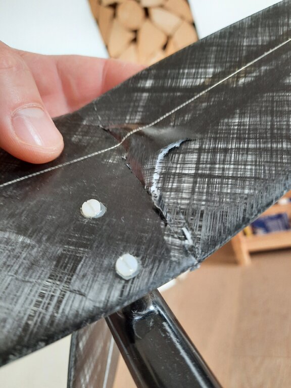

Cześć,
dzisiaj przy wyrzucie modelu DLG złamała się belka ogonowa i uszkodziła statecznik poziomy - wydaje mi się, że w tej kolejności, nie odwrotnie :)  W sumie to dziwna sytuacja, nie rzucałem jakoś bardzo mocno, a model raczej nie był wcześniej uszkodzony, ale to inna sprawa.
Czy macie jakieś sprawdzone sposoby na naprawę poniższych elementów? Jakieś tam pomysły mam, ale nie wiem jak to się robi zgodnie ze sztuką w modelach DLG.
Z tego co kojarzę to mam pod ręką trochę rowingu węglowego i tkaniny szklanej chyba 24g i 200g.
Chyba, że ze statecznikiem poziomym nie ma sensu walczyć i trzeba zamówić nowy :)

To Albatros? Mamy na forum budowniczego, więc jego podpowiedzi powinny być najbardziej właściwe.
Ja bym wszystko reanimował. Bo czemu nie?
Kadłub zmatowić po 20mm z obu stron od złamania.
Skleić na CA zachowując geometrię.
Przeszlifować nadmiar kleju.
Zalaminować tkaniną - najlepiej jakbyś miał klasyczny węgiel 68, uciął na skos i rozciągnął formatkę, tak żeby więcej włókien było wzdłuż belki. Od biedy może być cokolwiek węglowego diagonalnie
Odsączyć nadmiar żywicy ręcznikiem papierowym
Zrobić owijkę z paska folii stretch
Statecznik zmatowić po 5-10mm po obydwu stronach złamania
Powierzchnie, gdzie tkanina wstała od rdzenia zadziurkować.
Zalać żywicą miejsca zadziurkowane i pogmerać, tak żeby żywica wpłynęła pod kompozyt
Jeżeli w jakimś miejscu brakuje rdzenia zaszpachlować gęstym microbalonem
Wzdłuż pęknięcia zalaminować pasek cienkiego węgla diagonalnie
W okolicach pękniętego dźwigara dołożyć warstwę cienkiego węgla kierunkowego
Obłożyć stretchem, gąbką i dać docisk z książek historycznych. Być może ze względu na utrzymanie geometrii wypadałoby dociskać statecznik leżący na płaszczyźnie stołu

Ostatecznie kupiłem nowy statecznik poziomy od producenta i zgodnie z powyższą deklaracją dostałem całą paczkę wypełnioną rowingami, tkaninami i innymi gratisami do naprawy uszkodzonych elementów - wielkie dzięki, pełna profeska :) Finalnie uszkodzony statecznik też pewnie naprawię, ale to w swoim czasie :P
  • 2 miesiące temu...
Z braku czasu trochę to zajęło, ale model dzisiaj poleciał - ostatecznie skleiłem kadłub i uszkodzony statecznik zgodnie z podpowiedziami, wielkie dzięki :)
