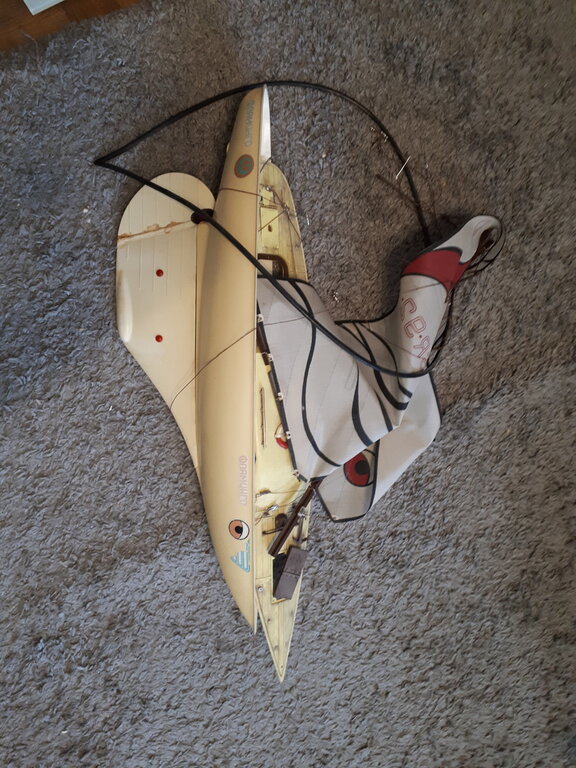

Jerzy Markiton Opublikowano 8 Maja 2023 Opublikowano 8 Maja 2023 Miałem, pływałem.... Sztagu nie dało się tym zrobić. Trzeba było wspomagać się silniczkiem. Brał wodę przez wał silniczka, steru i przez uszczelkę.... Gra nie warta zachodu ale rozumiem sentyment. Pozdrawiam - Jurek 1
Jarek1925 Opublikowano 27 Maja 2023 Opublikowano 27 Maja 2023 W dniu 8.05.2023 o 09:32, Jerzy Markiton napisał: Miałem, pływałem.... Sztagu nie dało się tym zrobić. Trzeba było wspomagać się silniczkiem. Brał wodę przez wał silniczka, steru i przez uszczelkę.... Gra nie warta zachodu ale rozumiem sentyment. Pozdrawiam - Jurek Miałem ten model, i właśnie jakoś mi ciężko nim się pływało, zraziło mnie to do żaglówek. Czy zatem warto do nich powrócić bo nie było problemu u mnie a w konstrukcji modelu?

Jarek1925 Opublikowano 28 Maja 2023 Opublikowano 28 Maja 2023 5 godzin temu, kaczma2 napisał: Wyremontuj ten model chociażby na półkę. Do pływania zbuduj od podstaw żaglówkę RG 65. Wyremontowałem, pomalowałem itd, sprzedałem ostatecznie ale właśnie dalej mam chęci na żaglówkę tylko tym modelem najprościej to się nie pływało.

Gość Opublikowano 30 Maja 2023 Opublikowano 30 Maja 2023 W dniu 28.05.2023 o 14:12, Jarek1925 napisał: Wyremontowałem, pomalowałem itd, sprzedałem ostatecznie ale właśnie dalej mam chęci na żaglówkę tylko tym modelem najprościej to się nie pływało. Ten ruski model to badziew. Do plywania sie nie nadaje i na polke tez nie, bo pod kazdym wzgledem siermiezny. Zbuduj zaglowke samodzielnie i sie przekonasz, ile frajdy potrafi robic dobrze plywajaca zaglowka. Natomiast zeby zaglowka dobrze plywala, trzeba ja wlasciwie skonstruowac pod wzgledem aero- i hydrodynamicznym, a te tematy juz doglebnie przewalkowalismy tutaj na forum - trzeba tylko wygrzebac stosowne watki. Jak juz Kazimierz wspomnial, RG 65 to wielkosc dobra na poczatek - wystarczajaco duza, by dobrze plywala i wystarczajaco mala, by dala sie latwo transportowac.

emkd Opublikowano 3 Sierpnia 2024 Opublikowano 3 Sierpnia 2024 W dniu 8.05.2023 o 09:32, Jerzy Markiton napisał: Sztagu nie dało się tym zrobić W zasadzie wątek roczny, ale się dołożę - ten jacht na problem ze sterem - w modelach ten system niespecjalnie działa. Robiłem model - co prawda ster wisiał na dodatkowej ostrodze za balastem ale był nieskuteczny. Zmodyfikowałem oryginalny projekt usuwając ostrogę i podwiesiłem częściowo zrównoważoną płetwę o większej powierzchni - zaczął skręcać i robić normalnie zwroty ...
