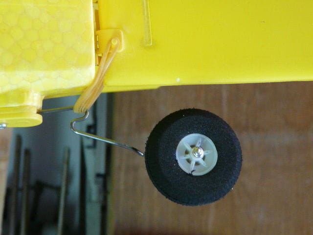

ahaweto Opublikowano 15 Września 2010 Opublikowano 15 Września 2010 Witam. Jakiś czas temu ulotniłem swojego Pittsa. Model lata jak najbardziej poprawnie i daje dużo zadowolenia. W modelu który otrzymałem dźwignia jednej z lotek była złamana, pozostałe dźwignie wyglądały bardzo delikatnie i nie wzbudzały mojego zaufania, zdecydowałem się je wymienić i zastąpić dźwigniami MPX z będącego już na zasłużonej emeryturze MinMaga (i tak został on dawcą części). Popychacze sterów wysokości i kierunku, w zestawie z drutu stalowego i przesuwające się z dużymi oporami w prowadnicach rurkowych, zastąpiłem popychaczami wykonanymi z drutu aluminiowego o średnicy 1,5mm jaki pozostał mi po Katanie VA (tam zastąpiłem je prętami węglowymi co jak pokazały doświadczenia z Ekstrą VA było jak najbardziej trafne). Po odpowiednim podgięciu przesuwają się bez wyczuwalnych oporów w prowadnicach . Zabudowa koła ogonowego wg. instrukcji powinna wyglądać tak. Po kilku lądowaniach modelem na asfalcie stwierdziłem że nie spełnia ono swoich zadań. Elastyczność zamocowania powodowała że po lądowaniu model się zataczał co z reguły prowadziło do wykonania obrotu modelu wokół końcówki skrzydła (cyrkiel). Również kierowanie modelem na ziemi sprawiało duże trudności. Koło wraz z mocowaniem z zestawu zastąpiłem kołem jakie zostało mi po rozbitej Katanie VA. Teraz wygląda to tak i spełnia jak najbardziej dobrze swoją rolę. Do zamocowania pakietu wykonałem taką skrzynkę. Pakiet siedzi w niej bardzo stabilnie a sama skrzynka jest wklejona w kadłub. Wyprowadzenie anteny. Popychacze łączące lotki górną z dolną (w zestawie drut stalowy 1,5mm) wykonałem z drutu aluminiowego. Po oklejeniu modelu folią dekoracyjną z zestawu po pewnym czasie zauważyłem to o czym pisali koledzy. Folia na krawędziach zaczęła się odklejać. Ale wystarczyło ją potraktować ciepłym żelazkiem (zwykłym do prasowania ustawionym na temperaturę ciut poniżej pierwszej kropki) aby folia całą powierzchnią przykleiła się do powierzchni. Czynność tę należy wykonywać bardzo ostrożnie do momentu aż folia będzie wyglądała jak struktura powierzchni pianki Arcel. Tak przyklejona folia jak do tej pory nie odkleiła się w żadnym miejscu. Gotowy model wygląda tak. Został wyposażony w taki silnik http://www.hobbycity.com/hobbycity/store/uh_viewItem.asp?idProduct=3884&Product_Name=TR_35-42D_1000kv_Brushless_Outrunner_eq:_AXi_2820 Regulator http://www.hobbycity.com/hobbycity/store/uh_viewItem.asp?idProduct=2165&Product_Name=TURNIGY_Plush_40amp_Speed_Controller Śmigło http://www.hobbycity.com/hobbycity/store/uh_viewItem.asp?idProduct=6389&Product_Name=APC_style_propeller_11x5.5-E Serwomechanizmy: lotki i ster wysokości http://www.hobbycity.com/hobbycity/store/uh_viewItem.asp?idProduct=662&Product_Name=HXT900_9g_/_1.6kg_/_.12sec_Micro_Servo ster kierunku http://www.hobbycity.com/hobbycity/store/uh_viewItem.asp?idProduct=9392&Product_Name=Turnigy_MG90S_Metal_Gear_Servo_1.8kg_/_13.4g_/_0.10sec Pakiety 2200mAh 3S 30C Model lata bardzo poprawnie, start jest szybki. Przy lądowaniu po dotknięciu kołami ziemi należy zaciągać ster wysokości aby uniknąć kapotażu. Umiejscowienie podwozia powoduje że model jest na to bardzo podatny
