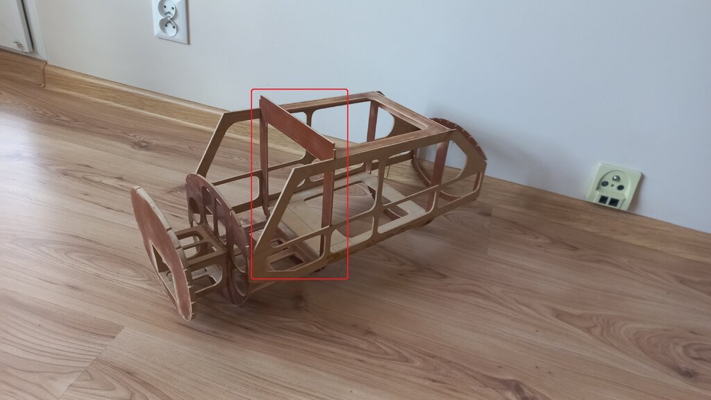

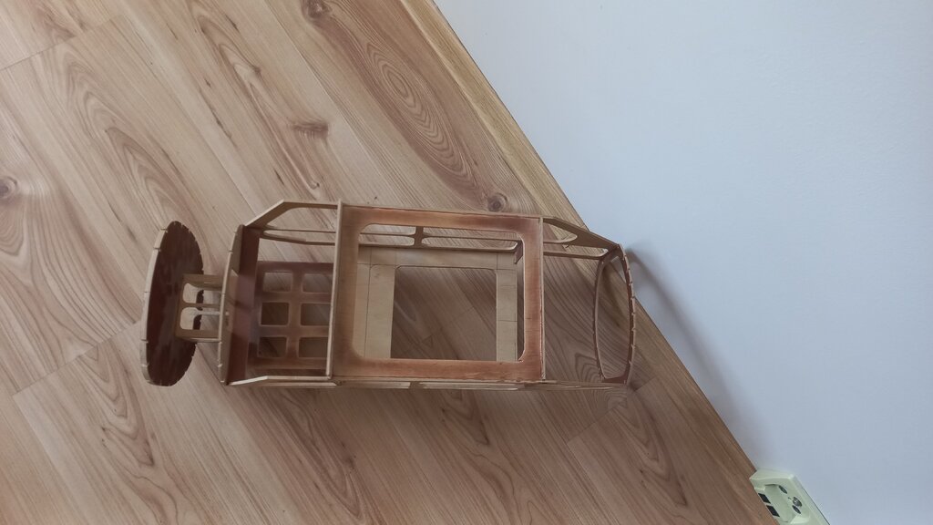

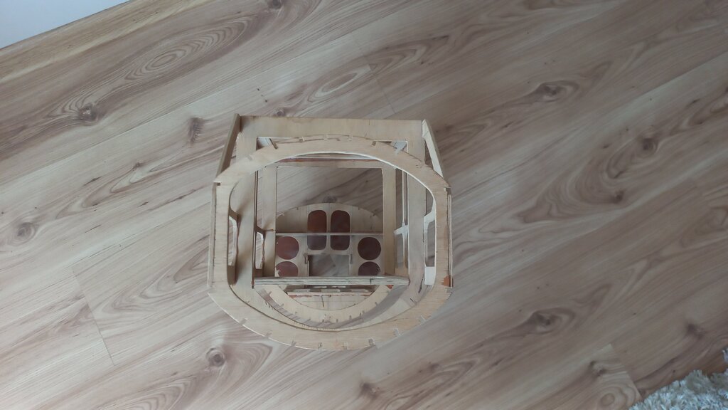

Amadi Opublikowano 4 Listopada 2023 Opublikowano 4 Listopada 2023 Witam wszystkich modelarzy. Posiadam kadłub do modelu samolotu, który został zaczęty spory kawał czasu temu i niestety nie mam do niego planów. Od jakiego modelu może być kadłub? Może znajdę w internecie plany do tego modelu, albo ktoś takowe posiada. Na moje oko kadłub może być do modelu 2m-2,5m. Szerokość kadłuba w przedniej i tylnej części to 20cm. Kształtem trochę przypomina Jaka 12A. Liczę na to, że uda się zdefiniować od jakiego samolotu to kadłub. Oto zdjęcia mojego kadłuba:
Jerzy_R Opublikowano 4 Listopada 2023 Opublikowano 4 Listopada 2023 Może Wilga? JAK za kabiną ma jednak więcej "mięsa". Chociaż dół zbyt okrągły, a może mi się tylko tak wydaje...
Amadi Opublikowano 4 Listopada 2023 Autor Opublikowano 4 Listopada 2023 47 minut temu, Jerzy_R napisał: Może Wilga? JAK za kabiną ma jednak więcej "mięsa". Wilga mi się podoba, ale z tego co porównywałem to mój kadłub jest bardziej szerszy i niższy z wilga ma bardziej kadłub wyższy a szerszy. Od jakiego modelu kadłub na zdjęciu? Jak 12A? Na zdjęciu kadłub jest węższy i wyższy z tego co mi się wydaję. Chociaż trzeba też brać pod uwagę, że jeszcze doszedł by płat.
Jerzy_R Opublikowano 4 Listopada 2023 Opublikowano 4 Listopada 2023 12 minut temu, Amadeusz_Modelarz napisał: Od jakiego modelu kadłub na zdjęciu? Jak 12A? Zgadza się. 1

zbjanik Opublikowano 5 Listopada 2023 Opublikowano 5 Listopada 2023 Ja bym chyba jednak bardziej szedł w stronę Wilgi. Może ta klatka wewnętrzna miała jeszcze być uzupełniona po bokach dla większej wypukłości, albo też ktoś zamierzał zrobić tylko coś wilgopodobnego?
Grzesiek Opublikowano 5 Listopada 2023 Opublikowano 5 Listopada 2023 Masz jeszcze jednego jaka 12 w wersi RJAK-12R NU plany.pdf
Amadi Opublikowano 5 Listopada 2023 Autor Opublikowano 5 Listopada 2023 23 minuty temu, zbjanik napisał: Ja bym chyba jednak bardziej szedł w stronę Wilgi. Może ta klatka wewnętrzna miała jeszcze być uzupełniona po bokach dla większej wypukłości, albo też ktoś zamierzał zrobić tylko coś wilgopodobnego? Może i nawet wilga z tego by była podobna. Na zdjęciu od boku widać kąt łączenia kabiny z belką ogonową i wygląda nawet podobnie. W moim kadłubie tylna wręga jest trochę spłaszczona, ale na zdjęcia wilgi też wydaję się trochę spłaszczona. Do wilgi trochę nie pasuję wysunięcie wręgi silnika, bo ta w kadłubie jest dość mocno wysunięta z tego co widać, ale może to tylko na pozór tak się wydaję, a maska by to ładnie skoponowała. Ciężko stwierdzić od czego kadłub, ale myślę, że jeszcze płat i podwozie by sprawiły, że kadłub był by bardziej wyższy niż szerszy. Może ktoś jeszcze wie od czego innego by mógłby być kadłub. Na razie mi się nie spieszy bo na tą zimę jest inny projekt, ale może w następną zimę coś się pomyśli.

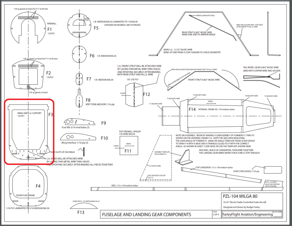

Amadi Opublikowano 5 Listopada 2023 Autor Opublikowano 5 Listopada 2023 Ma ktoś plany do wilgi 2,2m? Myślę że kadłub by pasował, i porównał bym wymiary
jarek996 Opublikowano 5 Listopada 2023 Opublikowano 5 Listopada 2023 3 godziny temu, Grzesiek napisał: Nie wiem czy nie było z tych planów klejone. Yak-12A-1440mm.pdf 2.43 MB · 20 pobrań Jaroslav Fara! Ten to sie "naplanowal". Wiekszosc jego kontrukcji poznac po powtarzalnych elementach konstrukcji. Sam mam kilka jego planow. 1

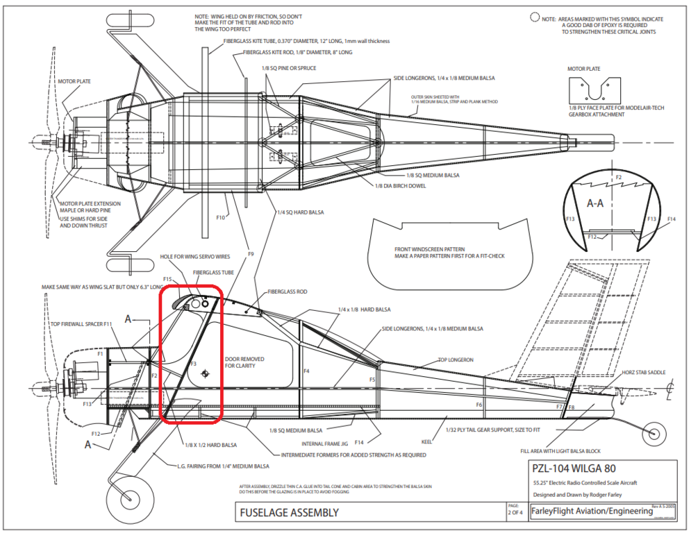

Jerzy_R Opublikowano 5 Listopada 2023 Opublikowano 5 Listopada 2023 Na szybko powiększone z 1,4 m. PZL-104_Wilga_RC_55in_oz10376_up_2200mm.pdf 1
Amadi Opublikowano 6 Listopada 2023 Autor Opublikowano 6 Listopada 2023 Dzięki. Myślę, że wilga w tego kadłuba w następną zimę może powstanie, chyba że będą inne plany. W dniu 5.11.2023 o 13:03, Jerzy_R napisał: Na szybko powiększone z 1,4 m. PZL-104_Wilga_RC_55in_oz10376_up_2200mm.pdf 1.53 MB · 20 pobrań A może ktoś jeszcze umiały stwierdzić od jakiego samolotu może być kadłub. Na pewno jest to dość stara konstrukcja, myślę że kadłub zbudowano z 20 lat temu. Może to pomoże w odgadnięciu co to może być za model. Raczej makieta lub makieto-podobne bo to właśnie te gabaryty. Może ktoś pamięta z tych czasów modele i byłby w stanie stwierdzić. W dniu 5.11.2023 o 10:20, zbjanik napisał: albo też ktoś zamierzał zrobić tylko coś wilgopodobnego? Myślę, że mogło być to coś wilgopodobnego. Wręga F3 w moim kadłubie i w wildze jest prawie ta sama, jedynie zamontowana pod innym kątem więc albo wzorował się na wildze ale to inny samolot o podobnej konstrukcji.\
