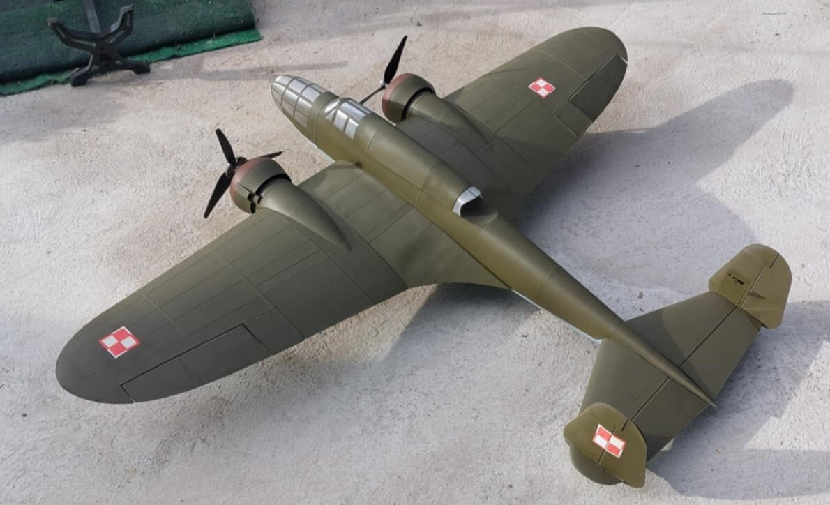

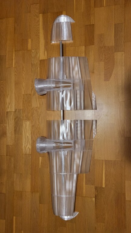

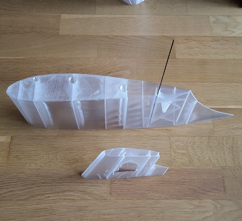

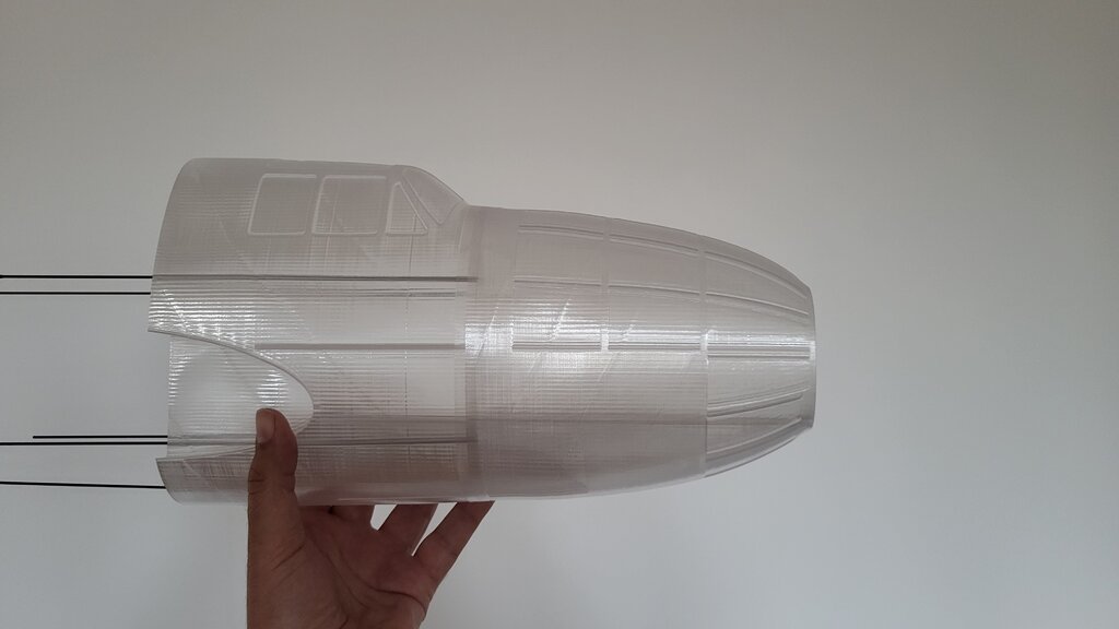

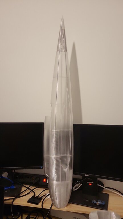

Ta odpowiedź cieszy się zainteresowaniem. japim Opublikowano 6 Listopada 2023 Ta odpowiedź cieszy się zainteresowaniem. Opublikowano 6 Listopada 2023 Powstaje taki oto modelik. Skala 1/12 Rozpiętość 1500mm Lotki, klapy, ster wysokości, ster kierunku, chowane podwozie. Obecnie drukowany z PETG. Silniki 2x 350W. Zasilanie 6s z pakietów Li-ion 2p VTC5a. Przewiduje wagę o lotu ok 3kg. 16

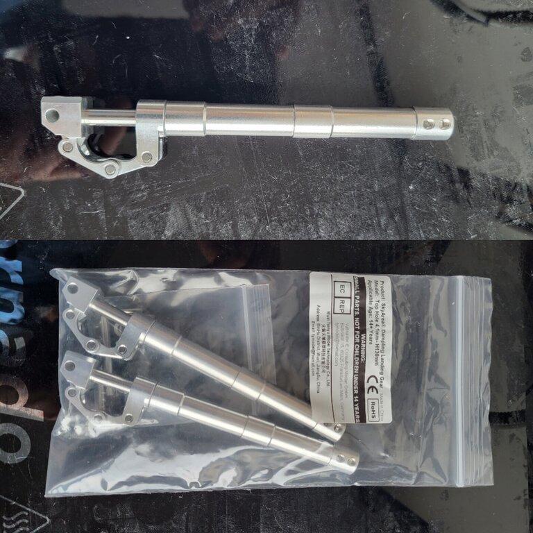

japim Opublikowano 10 Listopada 2023 Autor Opublikowano 10 Listopada 2023 Przyszly golenie do skladanego podwozia.
Andrzej Klos Opublikowano 10 Listopada 2023 Opublikowano 10 Listopada 2023 Z jakiej firme jest to podwozie?
japim Opublikowano 11 Listopada 2023 Autor Opublikowano 11 Listopada 2023 Na woreczku strunowym jest SkyArea. Kupione na aliexpress: https://a.aliexpress.com/_EwRg0Ox
