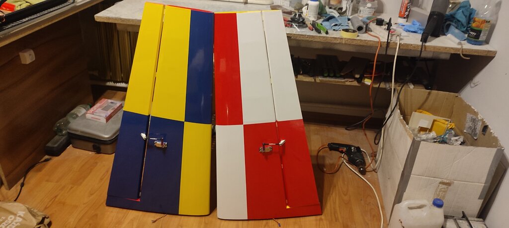

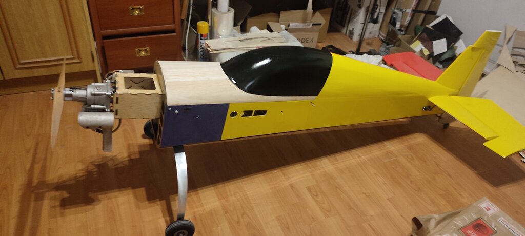

krasniybaron Opublikowano 22 Grudnia 2023 Autor Opublikowano 22 Grudnia 2023 https://youtu.be/3lOdW4PZMxI?si=LJWaxXXFVDd4DvTt https://youtu.be/aG-__phwKdk?si=EWC0xvimeQF63-Zt 3
enter1978 Opublikowano 22 Grudnia 2023 Opublikowano 22 Grudnia 2023 Silnik dość mocny, ale modelem to trzepie nie kiepsko (pisze o własnych doświadczeniach z tym silnikiem) , ale jaka to rozpiętość modelu? i jaka waga wyszła?
krasniybaron Opublikowano 22 Grudnia 2023 Autor Opublikowano 22 Grudnia 2023 Przy rozpiętości 2,2 m waga wyniesie nieco ponad 8 kg. Niestety, nie udało się tego ułatwić?. W planach jest wykonanie innych skrzydeł, takich jak w EDGE i o rozpiętości 2,3 m. I w ogóle samolot nie był jeszcze w powietrzu, a ja bym już pszerobił wiele rzeczy. 2
enter1978 Opublikowano 24 Grudnia 2023 Opublikowano 24 Grudnia 2023 W dniu 22.12.2023 o 21:46, krasniybaron napisał: Przy rozpiętości 2,2 m waga wyniesie nieco ponad 8 kg. To chyba taka normalna waga, 8 kg to jeszcze nie ma dramatu szczególnie że silnik który zamontowałeś poradzi sobie z większą wagą niż 8KG, używałem tego silnika w modelu 9KG i ciągnął jak dziki (przynajmniej jak było zimno bo w upały to stękał i nie radził sobie). No to pochwal sie co byś zmienił , bo piszesz że jeszcze nie latałeś a coś byś miał chęć pozmieniać. 1
krasniybaron Opublikowano 24 Grudnia 2023 Autor Opublikowano 24 Grudnia 2023 10 godzin temu, enter1978 napisał: co byś zmienił Przede wszystkim zrobiłbym skrzydła trochę większy, jak na taką wagę wydaje mi się trochę za mały, ale niebo pokaże. Ster kierunku również wydaje się teraz mała. Serwo statecznika poziomowego może być ukryte wewnątrz, w samym stateczniku. Domek silnika można skrócić o 1 cm. Tunel może być całkowicie zamknięty. I w ogóle drugi raz byłby lepszy niż pierwszy, każdy przez to przechodzi. 10 godzin temu, enter1978 napisał: 8 kg to jeszcze nie ma dramatu szczególnie że silnik który zamontowałeś poradzi sobie z większą wagą niż 8KG Wiem? http://youtu.be/MCkhM-q_rWQ?si=XIk-X7J8N-SvUCOx Tę był 8,8kg z paliwem. rozpiętość 2.3m. Śmigło chińskie xyz24*10th najlepsze dla niego było. Tę samolot był super zajiebistyj. Dla tego chćiał zrobić coś podobnego ale lżejszego
enter1978 Opublikowano 24 Grudnia 2023 Opublikowano 24 Grudnia 2023 6 godzin temu, krasniybaron napisał: Tę był 8,8kg z paliwem. rozpiętość 2.3m. Śmigło chińskie xyz24*10th najlepsze dla niego było. Tę samolot był super zajiebistyj. Dla tego chćiał zrobić coś podobnego ale lżejszego A to nie ten sam silnik napędza model 2,3m z filmu, który zamontowałeś w zbudowanym modelu? w 1:49 tak nie za bardzo sobie radzi z odejściem z zawisu. Ja mam model 2,34 z silnikiem gp-61 i była ta sama historia , niby wisiał na śmigle ale odejście to mu ślamazarnie szło , tu jakiś film gdzie w 0:31 widać jak ten silnik ciągnie model o wadze 9kg ,co tu dużo mówić no nie radzi sobie. Ale zdjąć wagę w takim modelu nie ma na czym , zmniejszając skalę zmniejsza się powierzchnia i jak się nie obrócę to dupa z tyłu. Czym mniejszy model tym gorzej lata , nawet jak się ma dobrze latający model 2,2m to po przesiadce na większy np 2,4m od razu widać że większy może więcej i jest lepszym modelem, a przesiadając się z modelu 2,4m na model 2,7m zaraz się okazuje że ten 2,4m nie lata tak rewelacyjnie , niby lata fajnie ale model 2,7m jest o wiele lepszym modelem. I tak się brnie w koszta od których włosy na głowie stają dęba, ale co się wybawimy to nasze?. A mając fajnie latający model 2,3m postanowiłeś coś w nim zmienić i zmieniłeś skalę, a nie myślałeś o tym aby zmienić skalę ale w drugą stronę? zbudować nie mniejszy a większy model? Większy model sam w sobie rozwiąże praktycznie wszystkie niedogodności i problemy mniejszego modelu, i paradoksalnie stworzy nowe problemy dotąd nieznane ? 1
krasniybaron Opublikowano 24 Grudnia 2023 Autor Opublikowano 24 Grudnia 2023 4 godziny temu, enter1978 napisał: A to nie ten sam silnik napędza model 2,3m z filmu, który zamontowałeś w zbudowanym modelu? Tak, ten sam 4 godziny temu, enter1978 napisał: co tu dużo mówić no nie radzi sobie. No, wiem do tych modele potrzebują śilniki 70-80cc pszykładowo GP76, ale niestety mnie nie stać na taki?
