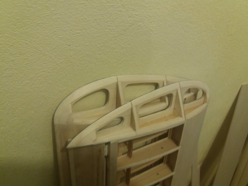

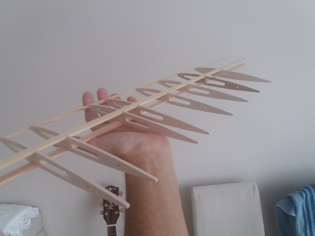

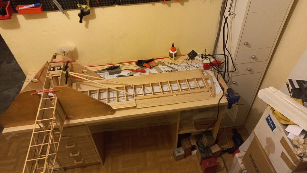

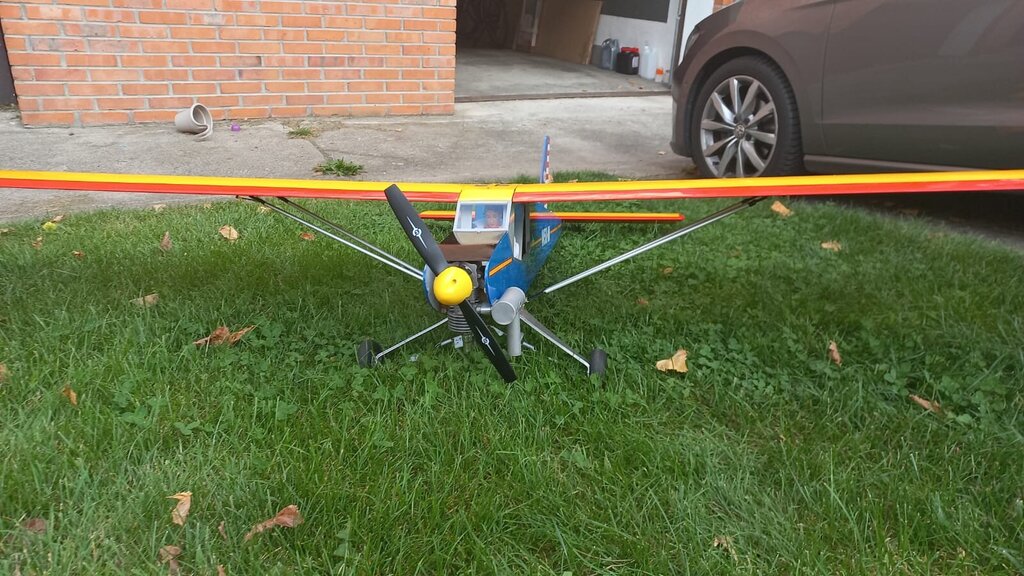

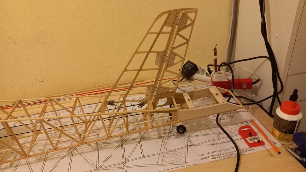

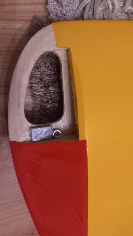

Amadi Opublikowano 25 Grudnia 2023 Autor Opublikowano 25 Grudnia 2023 Dorobienie zakończeń skrzydeł i budowa statecznika poziomego: W sterze wysokości zastosowaliśmy symetryczny profil NACA 009 2

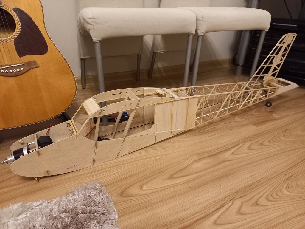

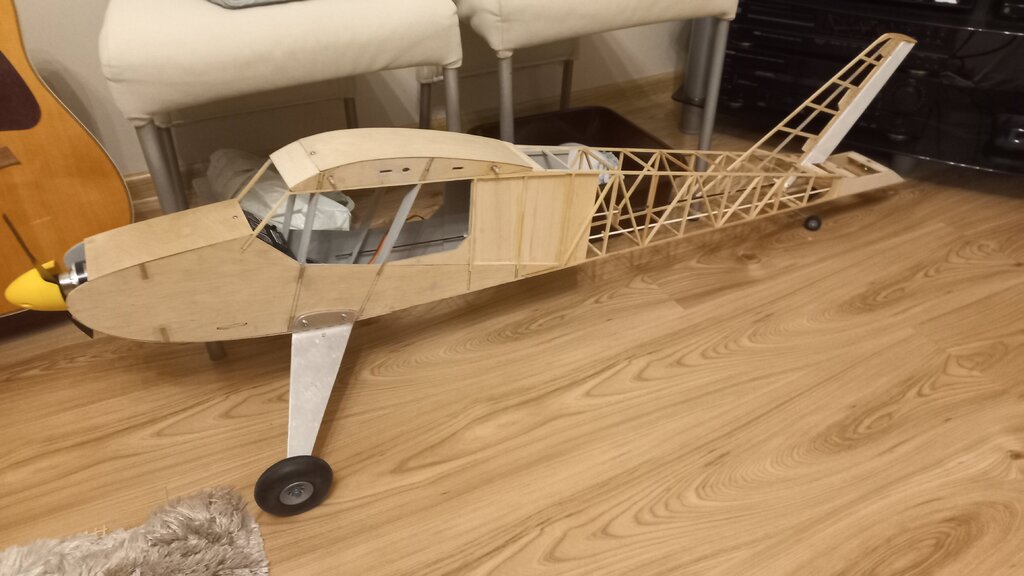

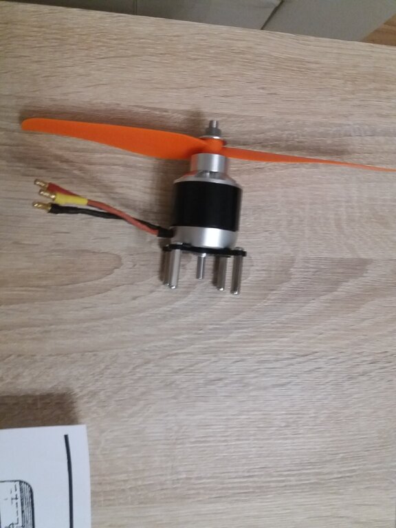

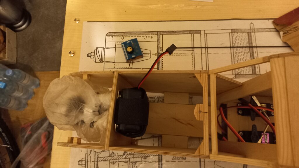

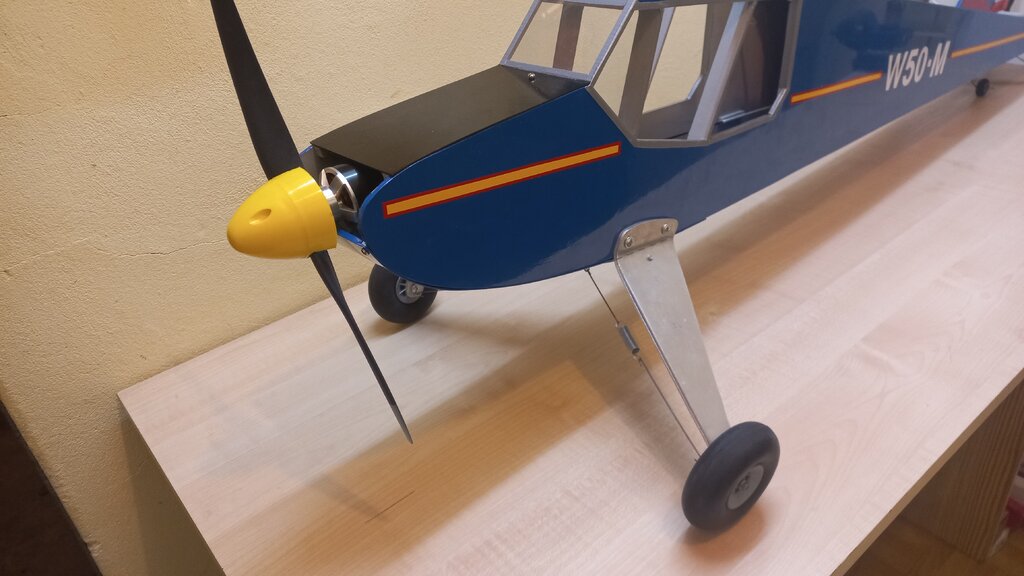

Amadi Opublikowano 25 Grudnia 2023 Autor Opublikowano 25 Grudnia 2023 Montaż kółka ogonowego skrętnego: Mocowanie silnika i serw od steru wysokości i kierunku, oraz montaż pakietu zasilającego serwomechanizmy): Serwa zamontowane w modelu są nienajlepsze, ale w planach jest zmiana serwa od wysokości na lepsze. (śmigło założone tylko do zdjęcia, normalnie lata na 13x6) Silnik to DUALSKY SILNIK 3520C V2 - 820kv Serwa to TowerPro MG 995

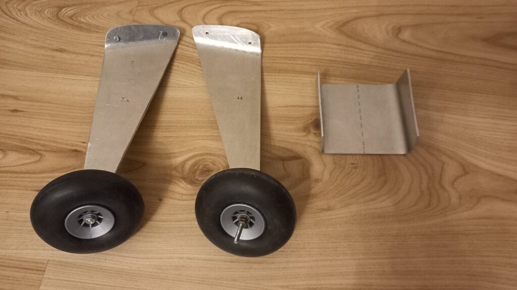

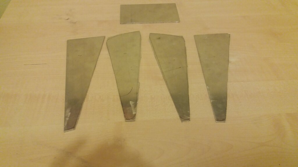

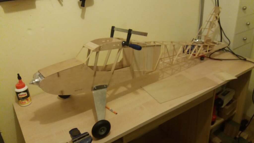

Amadi Opublikowano 26 Grudnia 2023 Autor Opublikowano 26 Grudnia 2023 Robienie zastrzałów i przymierzanie ich: (zastrzały początkowo były drewniane zgodnie z planami, ale później zmieniliśmy je na aluminiową rurkę) Złożenie modelu z napędem i zastrzałami: Budowa podwozia z duraluminium: (nie mieliśmy blachy 3mm, więc zastosowaliśmy 2x 2mm) Początkowo model miał kółka zgodnie z planami, czyli 85mm średnicy, ale w przyszłości doczekał się pewnej zmiany. 2

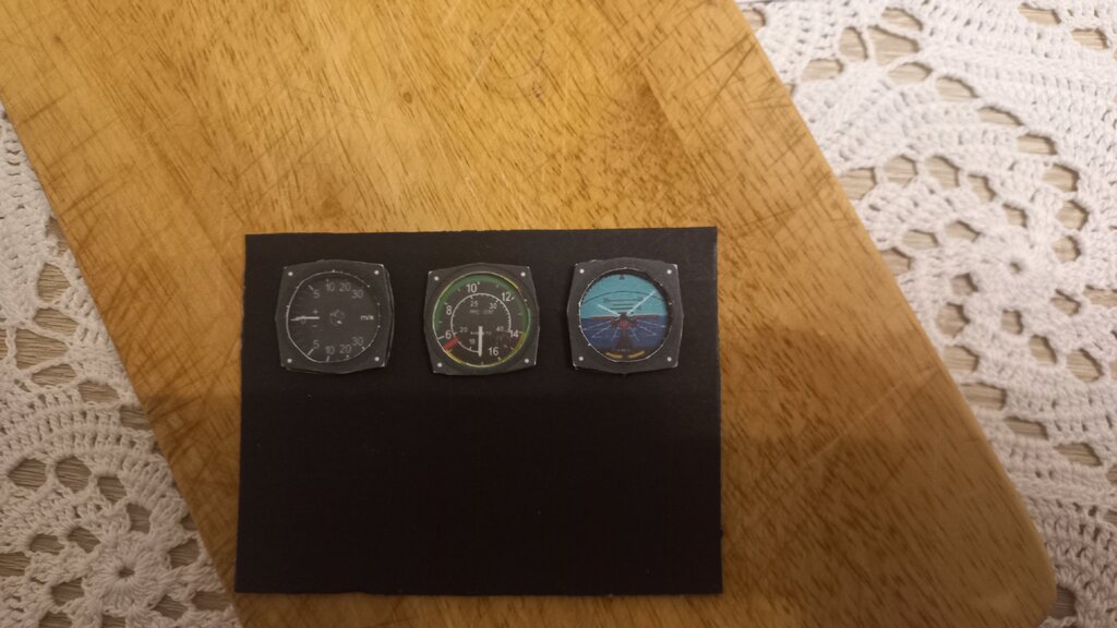

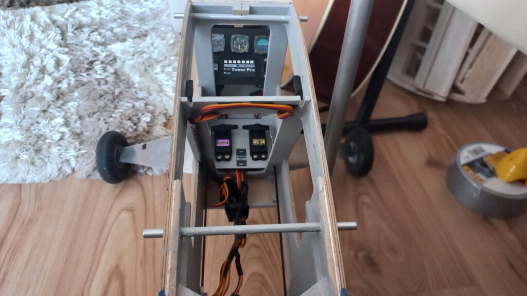

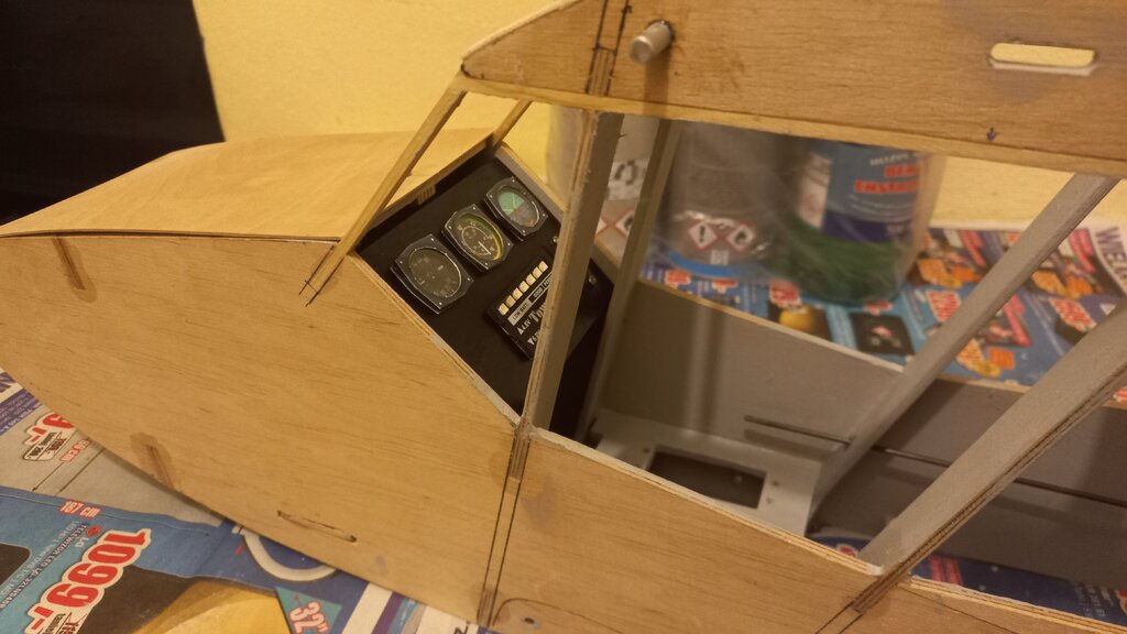

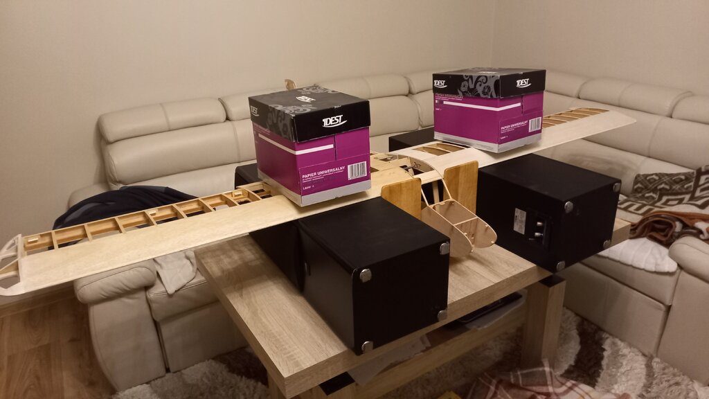

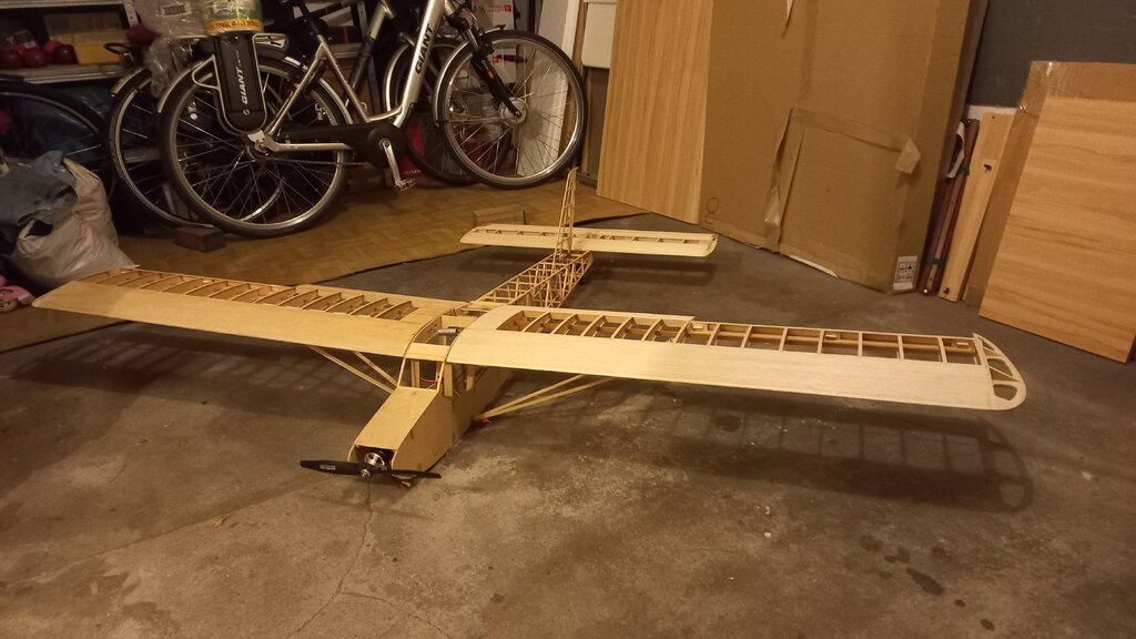

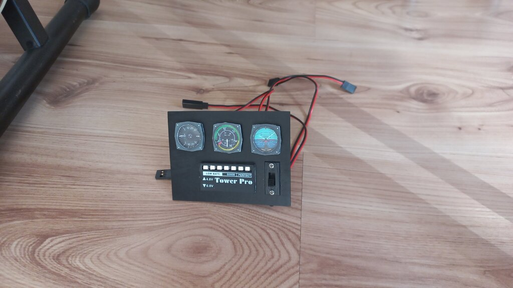

Amadi Opublikowano 26 Grudnia 2023 Autor Opublikowano 26 Grudnia 2023 Montaż obydwu skrzydeł do kadłub (skrzydła są utrzymywane przez zastrzały, a w kadłubie są złączone sprężynami, niestety nie zrobiliśmy bagnetu, ponieważ wicherek 15 dobrze latał bez, ale jednak większy model to coś innego) Człowiek uczy się na błędach Montaż podwozia do kadłuba. Budowa tablicy przyrządów, na której oprócz zegarów znajduję się wskaźnik napięcia pakietu od serw i włącznik zasilania modelu: 2

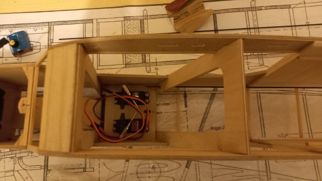

jarek996 Opublikowano 26 Grudnia 2023 Opublikowano 26 Grudnia 2023 Widze ze masz rower i gitare, wiec widac, ze jestes "swoj" ? Z "dziwnych" rzeczy jakie zobaczylem na fotkach, to regulowane snapy wpiete w ramiona serw w kadlubie. Nie robi sie tego ODWROTNIE (regulacja od strony sterow wysokosci i kierunku)? Przy serwie "zapina" sie zazwyczaj na sztywno i zabezpiecza przed wypieciem. 1
Amadi Opublikowano 26 Grudnia 2023 Autor Opublikowano 26 Grudnia 2023 8 minut temu, jarek996 napisał: Widze ze masz rower i gitare, wiec widac, ze jestes "swoj" ? Na rowerze lubię jak dla mnie "dużo" jeździć. Na gitarze gra tata, a ja nie potrafię? 9 minut temu, jarek996 napisał: Z "dziwnych" rzeczy jakie zobaczylem na fotkach, to regulowane snapy wpiete w ramiona serw w kadlubie. Nie robi sie tego ODWROTNIE (regulacja od strony sterow wysokosci i kierunku)? Przy serwie "zapina" sie zazwyczaj na sztywno i zabezpiecza przed wypieciem. Dzięki za słuszną sugestię. Regulacja jest tylko przy serwie, ale jak na razie się sprawdza. W następnym modelu już będę wiedział, aby zrobić ją przy sterze.
jarek996 Opublikowano 26 Grudnia 2023 Opublikowano 26 Grudnia 2023 1 godzinę temu, Amadeusz_Modelarz napisał: Regulacja jest tylko przy serwie, ale jak na razie się sprawdza. W następnym modelu już będę wiedział, aby zrobić ją przy sterze. To tylko taka sugestia. W sumie to nie ma ZADNEGO obowiazku, zeby bylo przy sterach, ale jak potrzeba cos SZYBKO podkrecic, to jest tam duzo wygodniej i szybciej. 1

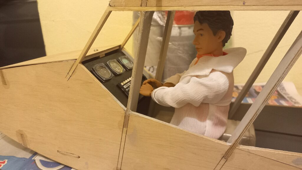

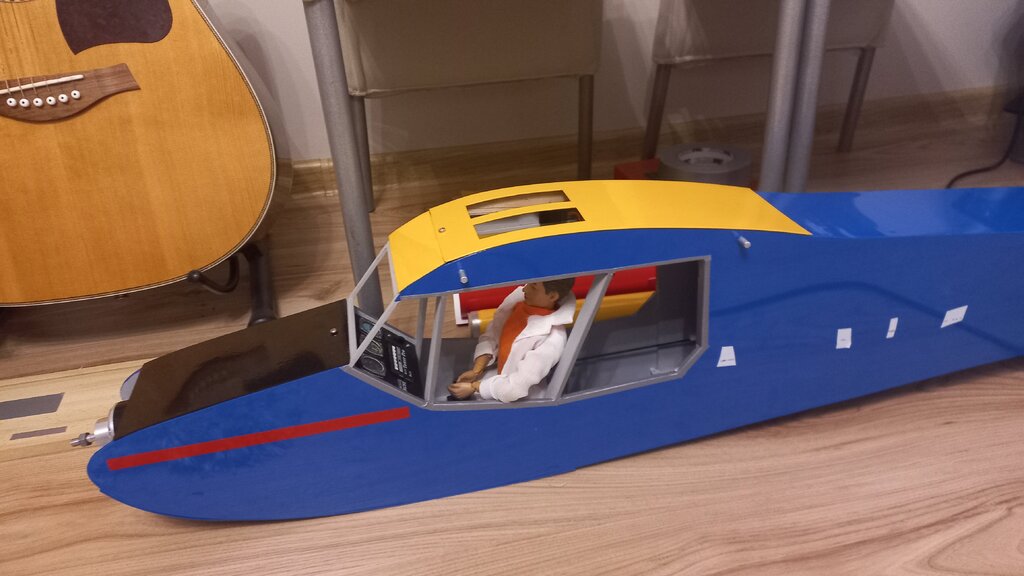

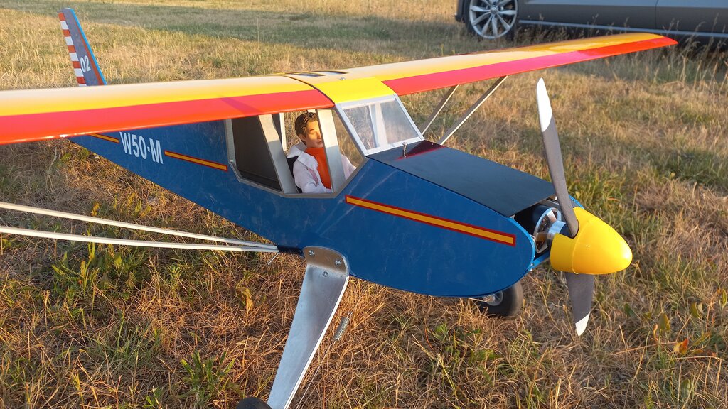

Amadi Opublikowano 26 Grudnia 2023 Autor Opublikowano 26 Grudnia 2023 Montaż tablicy przyrządów: Wnętrze pomalowane na szaro: Pilot po raz pierwszy zasiada za sterami: 3

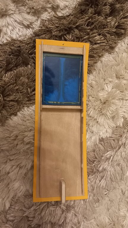

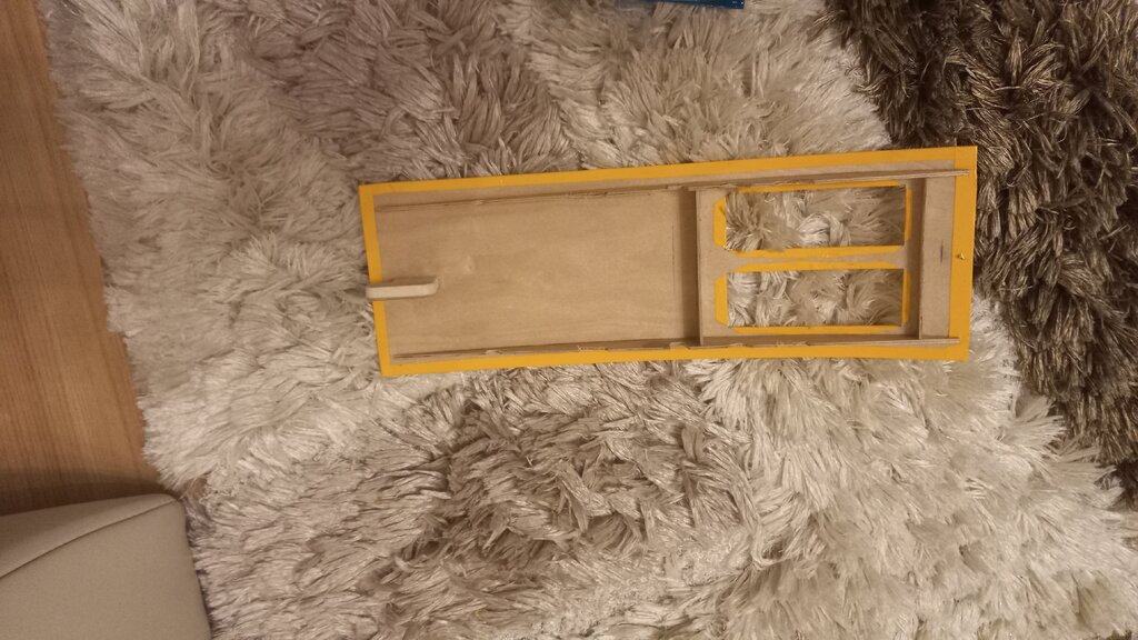

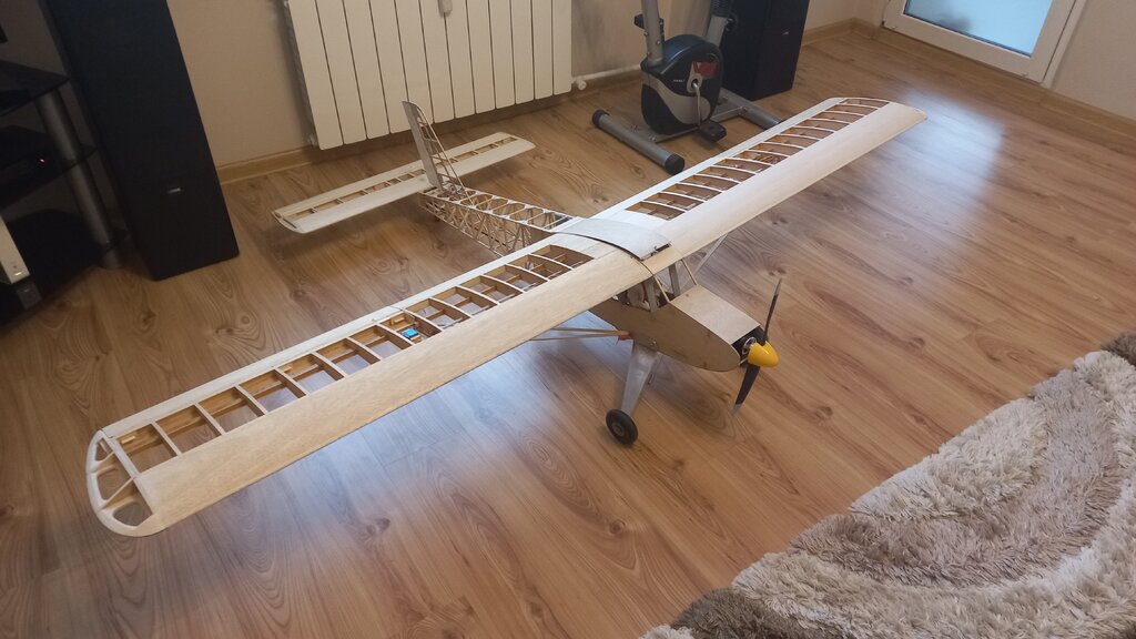

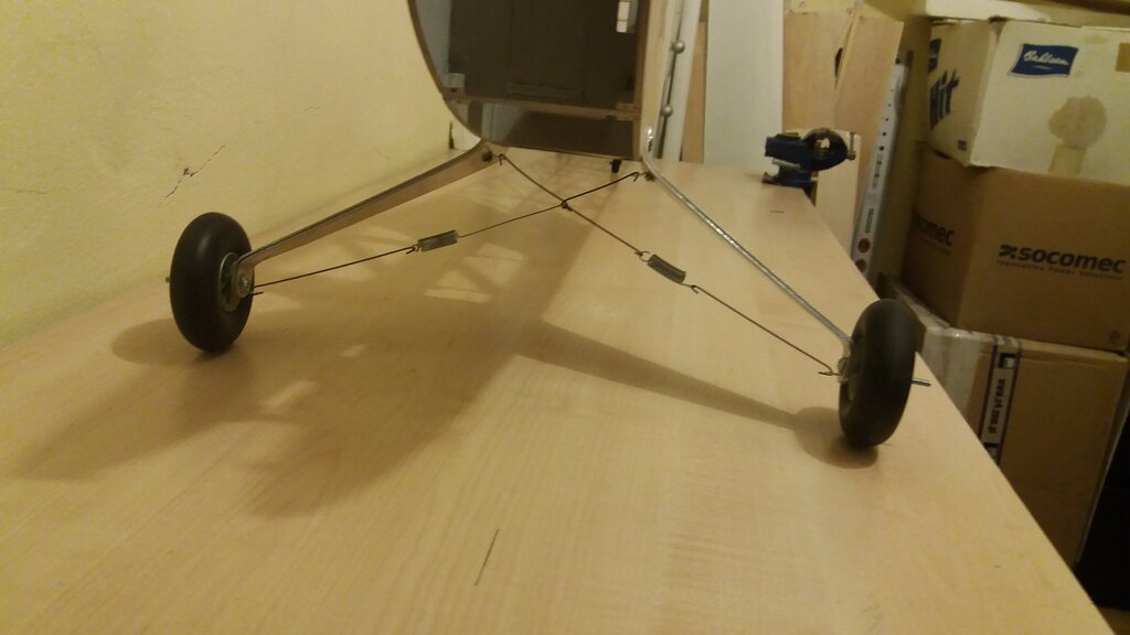

Amadi Opublikowano 27 Grudnia 2023 Autor Opublikowano 27 Grudnia 2023 Zamontowanie sprężyn amortyzujących podczas lądowania: Model gotowy do oklejania: 2

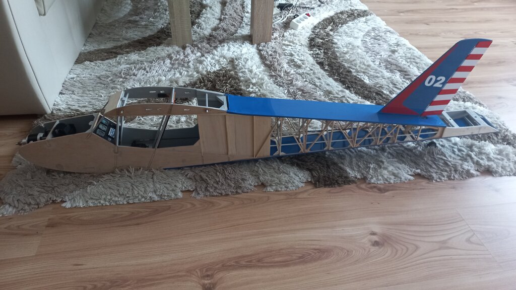

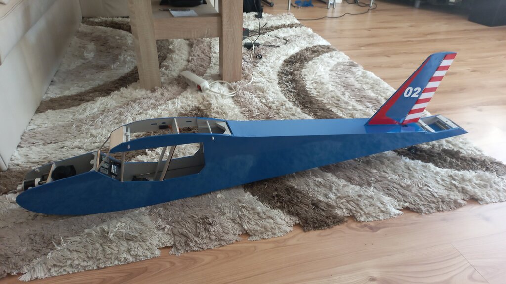

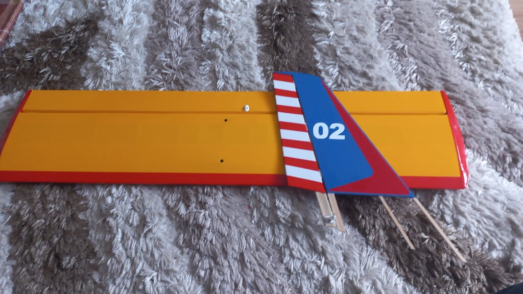

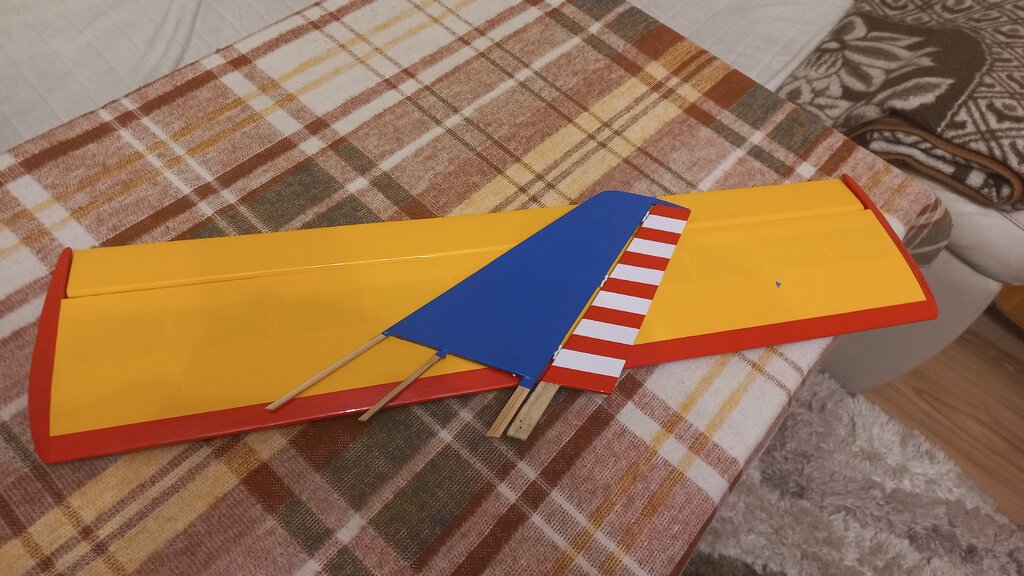

Amadi Opublikowano 27 Grudnia 2023 Autor Opublikowano 27 Grudnia 2023 Oklejenie stateczników: Przyklejenie numerów oznaczającego naszego wicherka: 4

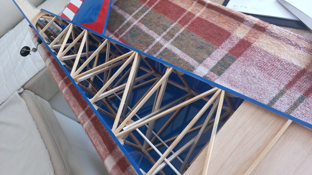

Amadi Opublikowano 27 Grudnia 2023 Autor Opublikowano 27 Grudnia 2023 Oklejanie kadłuba i przymocowanie statecznika pionowego: 2
young Opublikowano 27 Grudnia 2023 Opublikowano 27 Grudnia 2023 To nie wicherek tylko jakiś Wicher holownik ?podobają mi się te paski biało czerwone ( nie mylić z paskowym) 1

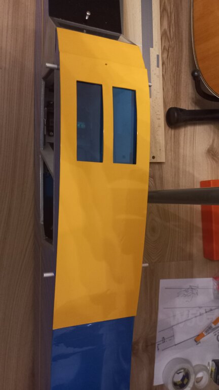

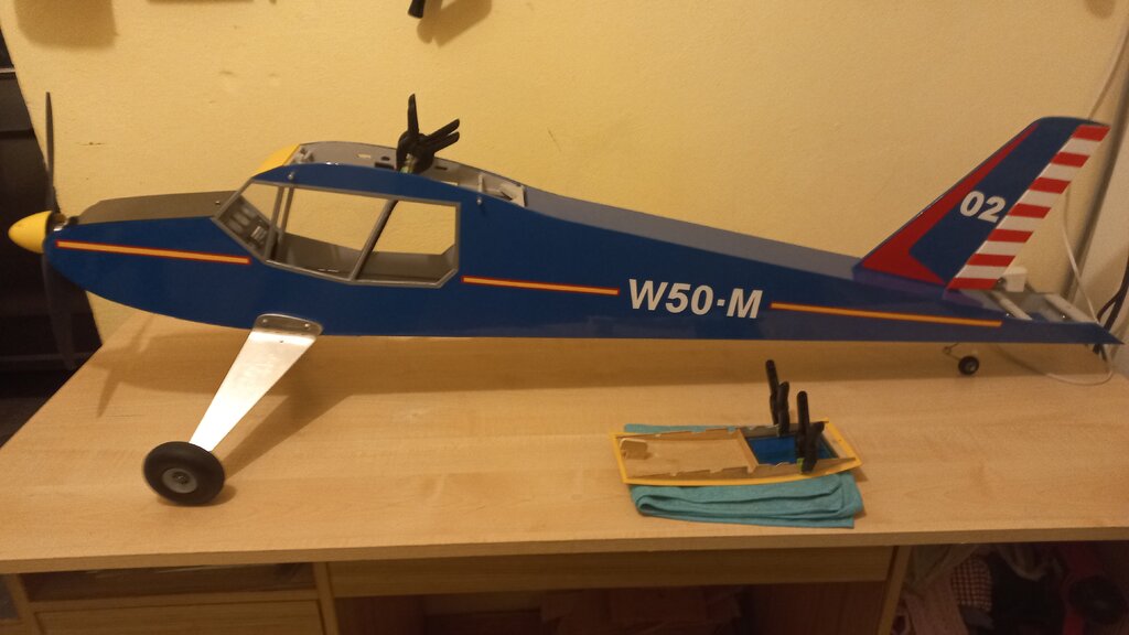

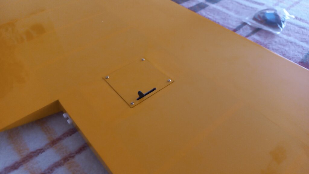

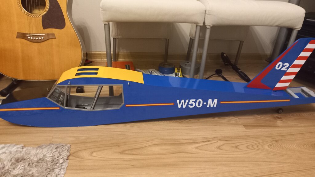

Ta odpowiedź cieszy się zainteresowaniem. Amadi Opublikowano 28 Grudnia 2023 Autor Ta odpowiedź cieszy się zainteresowaniem. Opublikowano 28 Grudnia 2023 Oklejenie klapki górnej: Naklejki ozdabiające kadłub i oznaczenia: 6

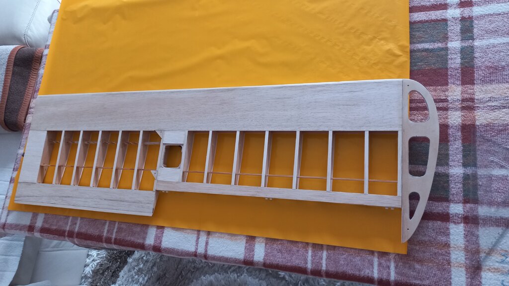

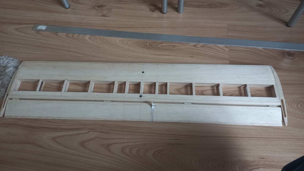

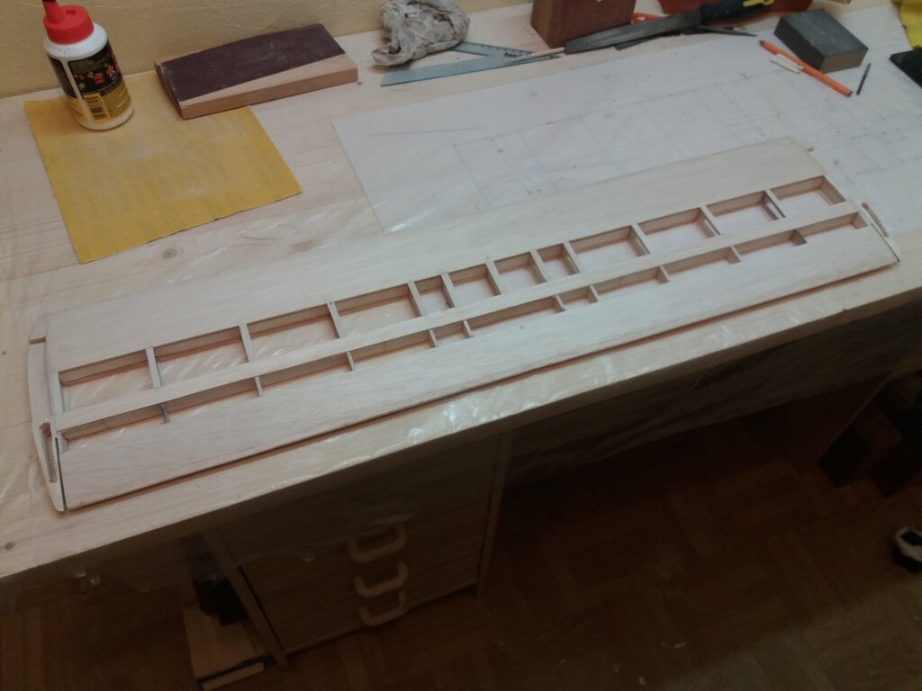

Amadi Opublikowano 28 Grudnia 2023 Autor Opublikowano 28 Grudnia 2023 Zamocowanie kołpaka i śmigła: Przygotowanie skrzydła do oklejania: 2
jarek996 Opublikowano 28 Grudnia 2023 Opublikowano 28 Grudnia 2023 W dniu 26.12.2023 o 21:57, Amadeusz_Modelarz napisał: Pilot po raz pierwszy zasiada za sterami: Niezly elegancik ten Twoj pilot ? 1

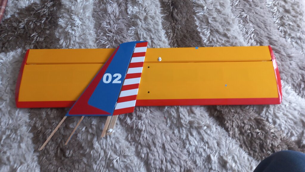

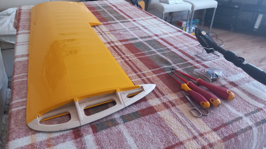

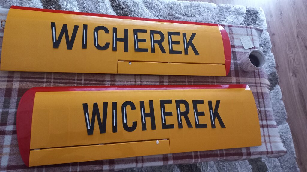

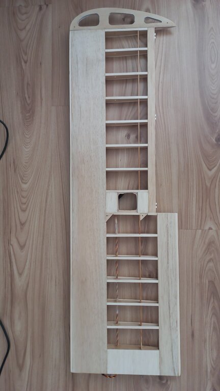

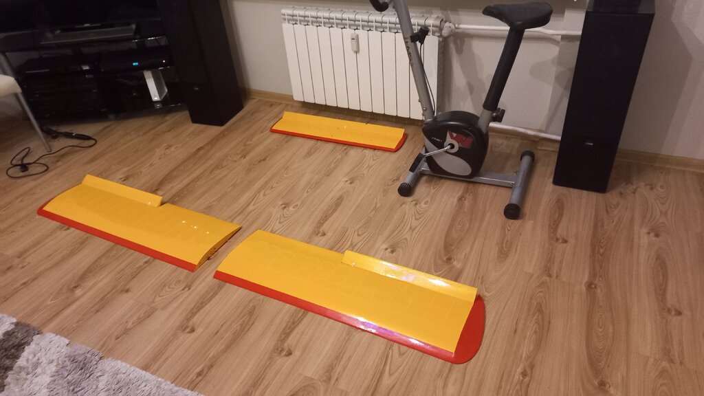

Amadi Opublikowano 28 Grudnia 2023 Autor Opublikowano 28 Grudnia 2023 Oklejenie skrzydeł: Przymierzenie napisów: 2
