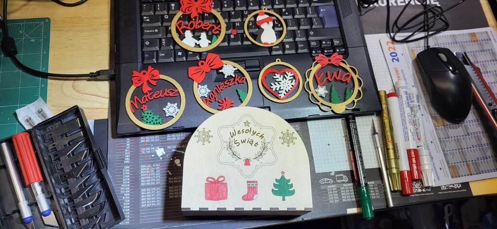

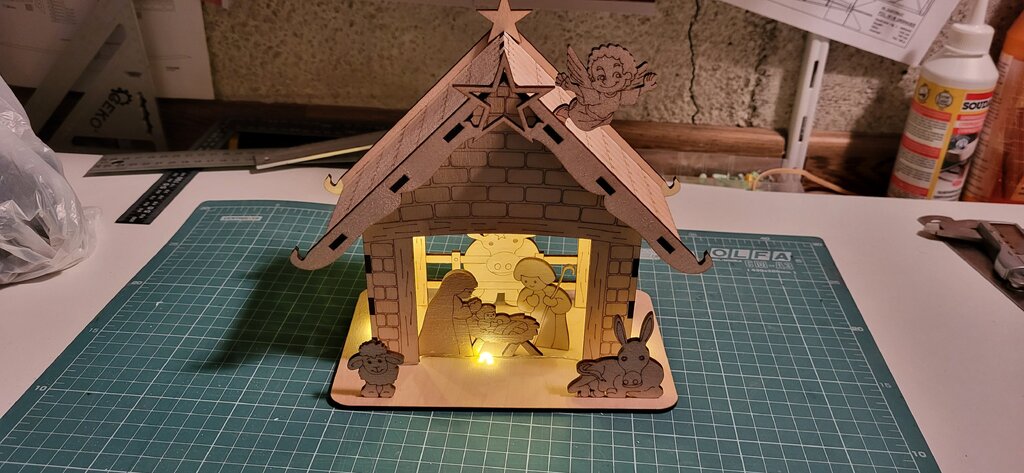

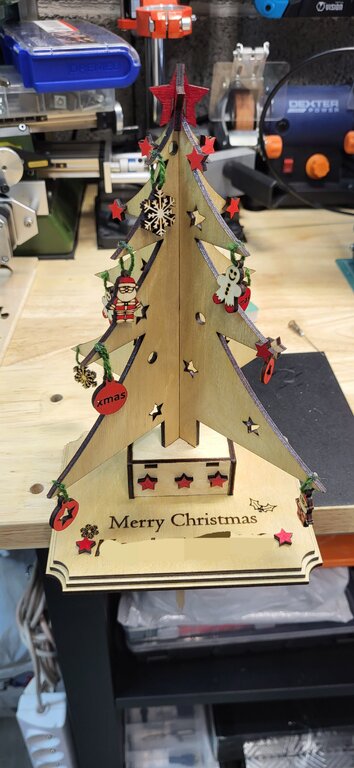

robert.pilot Opublikowano 11 Stycznia 2024 Opublikowano 11 Stycznia 2024 Witaj Kupiłem CNC 3020 z laserem na allegro, wolałem troszkę przepłacić, bo byłem zielony w temacie lasera, firma oferuje pomoc techniczną swoim klientom więc zdecydowałem się. Model, który kupiłem to CNC 3020 PLUS 500W + laser 20W 2w1. Jestem mega zadowolony, do prac modelarskich, gadżety świąteczne z lasera, super sprawa...

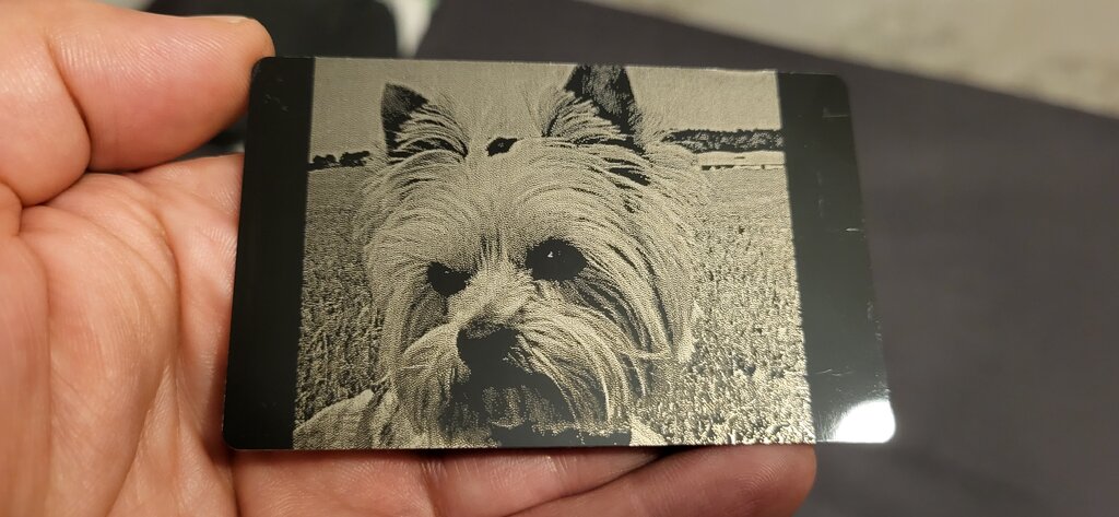

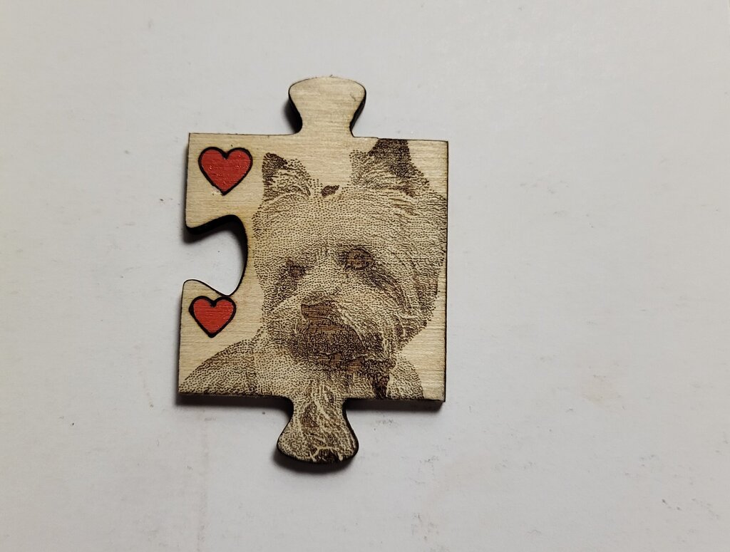

robert.pilot Opublikowano 12 Stycznia 2024 Opublikowano 12 Stycznia 2024 45 minut temu, mar_io napisał: Dzięki za informację Robert. Przy jakich materiałach próbowałeś/używałeś maszyny? napisz coś więcej na jej temat (chodzi mi o cięcie i grawerowanie) Pracowałem na sklejce sosnowej 3mm (ponoć topolowa jest lepsza, jeszcze nie próbowałem) i robiłem grawer na sklejce i płytce aluminiowej malowanej na czarno (cały czas się uczę, maszynę posiadam od października?) Ogólnie maszyna CNC 3018 jest wolna, przy większych projektach trochę czasu schodzi?, cięcie robię na trzy przejazdy + airasist i dobry efekt jest bez przypaleń. Jeżeli chodzi o grawer zdjęć to jest przeprawa... trzeba zdjęcie przerobić - przygotować i mnóstwo prób zrobić zanim coś wyjdzie.
mar_io Opublikowano 12 Stycznia 2024 Autor Opublikowano 12 Stycznia 2024 Wiesz co jak przy tej cenie lasera to i tak efekt bardzo fajny. Generalnie to laser u mnie ma być dodatkiem, także zobaczymy chyba spróbuję.
