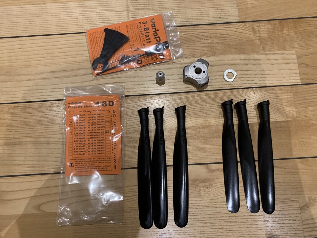

jarek996 Opublikowano 5 Lutego 2024 Autor Opublikowano 5 Lutego 2024 W dniu 3.02.2024 o 23:01, f-150 napisał: Jarek , jakie są standardowe zalecane śmigła do tego silnika? TAKIE: W dniu 3.02.2024 o 23:21, Modelarz 2123 napisał: To ewentualnie, bo nie wiem czy słyszałeś, jest jeszcze varioprop (https://www.ramoser.de/home_e/varioprop_e/body_product_information.html). Podobno bardzo dobre, widziałem, że ludzie chwalą, poczytaj sobie, zresztą na internecie jest masa filmów i zdjęć. No i możesz zawsze pokombinować ze skokiem łopat. No ale (jesli dobrze przeczytalem) to ich smigla koncza sie na wielkosci 15 cali, a moje sie wtedy dopiero zaczyna zaczynac ? W dniu 3.02.2024 o 19:27, f-150 napisał: A z jakiego powodu uparłeś się na 4 łopatowe ? Bo TEN silnik kreci takimi bez problemu i oryginal (choc to ZADNA makieta) tez latal na czterolopatowym gigancie (stad jego pozycja na ziemi),
Modelarz 2123 Opublikowano 5 Lutego 2024 Opublikowano 5 Lutego 2024 Co prawda na pierwszej stronie mają że do 15 cali. Ale w sklepie jak się wejdzie to największe jakie znalazłem to 35,9 cale ? Choć przyznaję, że sam uważam, że strona wygląda jak by miało zaraz zawirusować komputer, to i na żywo widziałem te śmigła i sam zresztą noszę się z zamiarem kupna, tylko drogo strasznie wychodzi za takie śmigiełko jakie mi potrzebne ? 1
jarek996 Opublikowano 5 Lutego 2024 Autor Opublikowano 5 Lutego 2024 3 godziny temu, Modelarz 2123 napisał: Co prawda na pierwszej stronie mają że do 15 cali. Ale w sklepie jak się wejdzie to największe jakie znalazłem to 35,9 cale ? Choć przyznaję, że sam uważam, że strona wygląda jak by miało zaraz zawirusować komputer, to i na żywo widziałem te śmigła i sam zresztą noszę się z zamiarem kupna, tylko drogo strasznie wychodzi za takie śmigiełko jakie mi potrzebne ? Ide w takim razie do sklepu! No i juz k....a wyszedlem. Jestem zbyt nerwowy zeby zrozumiec o CO im chodzi na tej ich stronie, jak sie tam poruszac i jak dobrac wszystkie komponenty do smigla. Kupie jednak gotowe, ze stalym skokiem ? OK, dalem im jeszcze jedna szanse i powoli dochodze CO i JAK. Czyli w moim przypadku piasta 16D, do niej spinner nut pasujacy do mojego gwintu i lopaty 412-16. Razem 91,80 EUR + przesylka. Jak na mozliwosc regulacji skoku,to nie jest strasznie drogo. Zasteppuje to w koncu KILKA smigiel. Pytanie tylko JAKI jest zakres regulacji? Musze sie znowu zaglebic w ich "magiczna" strone ? Dali tez tabelke do smigla 15,2 cala: 034_vp_12C_4_Blatt_DM15_2.pdf (ramoser.de)
Modelarz 2123 Opublikowano 5 Lutego 2024 Opublikowano 5 Lutego 2024 Tak ich strona jest bardzo specjalnej troski? Znalazłem, że: Size 16D is for model airplanes from ca. 2.800 to 15.000 g weight shaft diameter from 6,0 mm to 12,0 mm adjustable upward gradient from 6,0'' (152,4 mm) to ca. 25'' (635 mm) propeller diameter from16,2'' (412 mm) to 22,6'' (574 mm rozumiem, że skok można regulować od 6 do 25.
jarek996 Opublikowano 5 Lutego 2024 Autor Opublikowano 5 Lutego 2024 50 minut temu, Modelarz 2123 napisał: adjustable upward gradient from 6,0'' (152,4 mm) to ca. 25'' (635 mm) Jakos mi to "uszlo". No to w sumie sie lapie. 50 minut temu, Modelarz 2123 napisał: shaft diameter from 6,0 mm to 12,0 mm Tyle, ze to chyba do elektrykow. Do spalinowych (z gwintem) maja inne rozwiazanie. Jest otwor (w piascie 16D) 12 mm i do tego dokupuje sie spinner nut pod gwint na wale (maja wszystkie standardy).

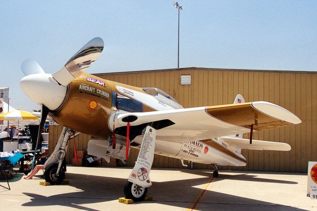

jarek996 Opublikowano 6 Lutego 2024 Autor Opublikowano 6 Lutego 2024 4 godziny temu, mr.jaro napisał: A czemu nie 422-16? Te bardziej przypominaja oryginal, a roznica srednicy w porownaniu z 412-16 niewielka. No i zapomniales dodac nalepki. ? Jarek; jeszcze NIC nie jest zamowione. To dopiero przymiarki. Ciekaw jestem JAK efektywne sa te smigla w porownaniu do "klasycznych" drewnianych. Tutaj ORYGINAL: Bing Video Grumman F8F Bearcat Propellor and Engine Stock Photo - Alamy Grumman F8F Bearcat - Propeller engined Aircraft - Britmodeller.com No a tak naprawde, to strasznie NAMIESZALEM i wracam do pkt. wyjscia: TRZY LOPATY ! To, ze Grumman mial czterolopatowe, wcale nie znaczy, ze REAR BEAR mial trez cztero. Mozna smialo powiedziec, ze REAR BEAR ma bardziej srube okretowa niz smiglo!!! No a kolpak? Ten ktory mam (z zestawu), ma za MALA srednice! W oryginale kolpak zakrywa CALA powierzchnie ?

Gość Opublikowano 7 Lutego 2024 Opublikowano 7 Lutego 2024 15 godzin temu, jarek996 napisał: Ciekaw jestem JAK efektywne sa te smigla w porownaniu do "klasycznych" drewnianych. Ramoser sa uwazane za dobre smigla, wiec jezeli cena nie gra roli, wpadki nie powinno byc. 15 godzin temu, jarek996 napisał: Tutaj ORYGINAL: To smiglo ma wrecz monstrualnie szerokie lopatki. Obawiam sie, ze identycznych do modelu nie dostaniesz. A jesli model ma byc mozliwie w skali, wowczas moznaby sie zastanowic, czy nie latwiej byloby poszukac smigla trzylopatowego drewnianego o szerokich lopatkach, wiekszej srednicy anizeli potrzeba do modelu oraz o pasujacym skoku, a potem troche skrocic koncowki lopatek nadajac im potrzebny ksztalt. Takie przerobki smigiel juz robilem i pod wzgledem wytrzymalosci oraz bezpieczenstwa nie sa one krytyczne, a sprawnosc smigla niewiele ucierpi, jezeli w ogole. Nieporownanie bardziej krytyczne sa przerobki smigiel w okolicach piasty, czyli w najbardziej obciazonym i narazonym na zniszczenie miejsu - takie rzeczy stanowczo odradzam.
jarek996 Opublikowano 7 Lutego 2024 Autor Opublikowano 7 Lutego 2024 9 minut temu, mr.jaro napisał: wiec jezeli cena nie gra roli, Nie gra, jak nie gra. Wiadomo, ze lepiej wydac kase na czesci do roweru lub wspaniale niemieckie piwo, ale to smiglo nie jest wcale wiele drozsze, jak uznane drewniane, wiec chyba zaryzykuje. Zdjecie oryginalu, czyli tej "sruby okretowej" dalem jako ciekawostke. To nie jest makieta, wiec nie bedziemy przesadzac? No ale milo bedzie, jak zastosuje 3 lopaty. 1
