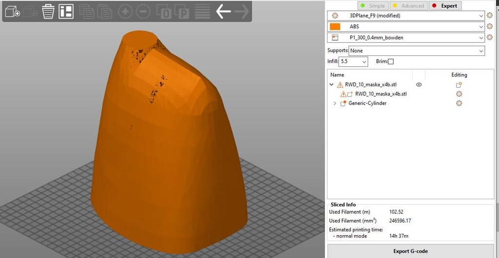

japim Opublikowano 28 Stycznia 2024 Opublikowano 28 Stycznia 2024 Przepusciłem plik przez meshmixer - darmowy program do zabawy z meshem. Udało mi się pozamykać siatkę, ale pozostały mniejsze błędy. Przy tej jakości siatki wydruk formy nie ma sensu. Będziesz musiał sobie duuuużo wyszlifować. Tu masz ustawiony projekt do druku (ale na drukarce 300x300). z 5% wypełnieniem 14 godzin - to norma. Może będziesz musiał sobie pociąć na 4 ćwiartki lub nawet 8 kawałków. Jeżeli już kupileś sobie drukarkę 3D to teraz pozostaje Ci nauczyć się kilku programów 3D (Fusion360, Blender, Sketchup, Meshmixer) bo inaczej o wszystko będziesz musiał się prosić. RWD_10_maska_x4b.3mf 1
Grzesiek Opublikowano 28 Stycznia 2024 Autor Opublikowano 28 Stycznia 2024 2 godziny temu, japim napisał: Jeżeli już kupileś sobie drukarkę 3D to teraz pozostaje Ci nauczyć się kilku programów 3D (Fusion360, Blender, Sketchup, Meshmixer) bo inaczej o wszystko będziesz musiał się prosić. RWD_10_maska_x4b.3mf 2.2 MB · 1 pobranie Dzieki za wszystko.Ale licencje na te programy to chochchco.No jak nie ogarne z tego co mam to trudno.
