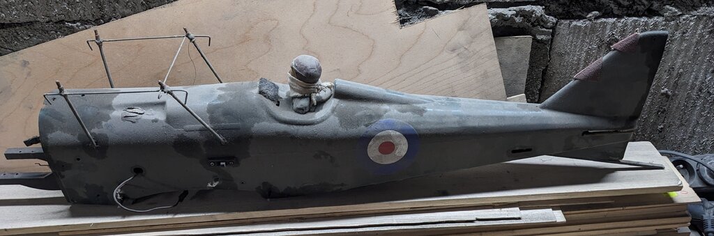

Mam takie coś:
Okleiłem już rdzenie skrzydeł - ale chyba taka technologia już jest bee.
Zrobię na pewno skrzydła konstrukcyjne - ale jestem bardzo zajętym człowiekiem - i podobno można do tego zastosować  epp.
Jak to się ma do napędu żarowego (nie przesiąknie paliwem?) - kto może takie płaty wyciąć (gdzie dobrze jest zamówić) - i może coś o technologii - żeby się nie złożyły po starcie.

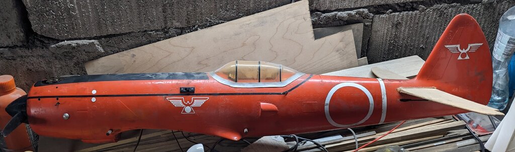

Mam też takie coś:
Czy to KI94?
Mam zdewastowane skrzydła, które spróbuję reanimować - ale czy jest miejsce, gdzie ktoś wyciąłby rdzenie do tego modelu?

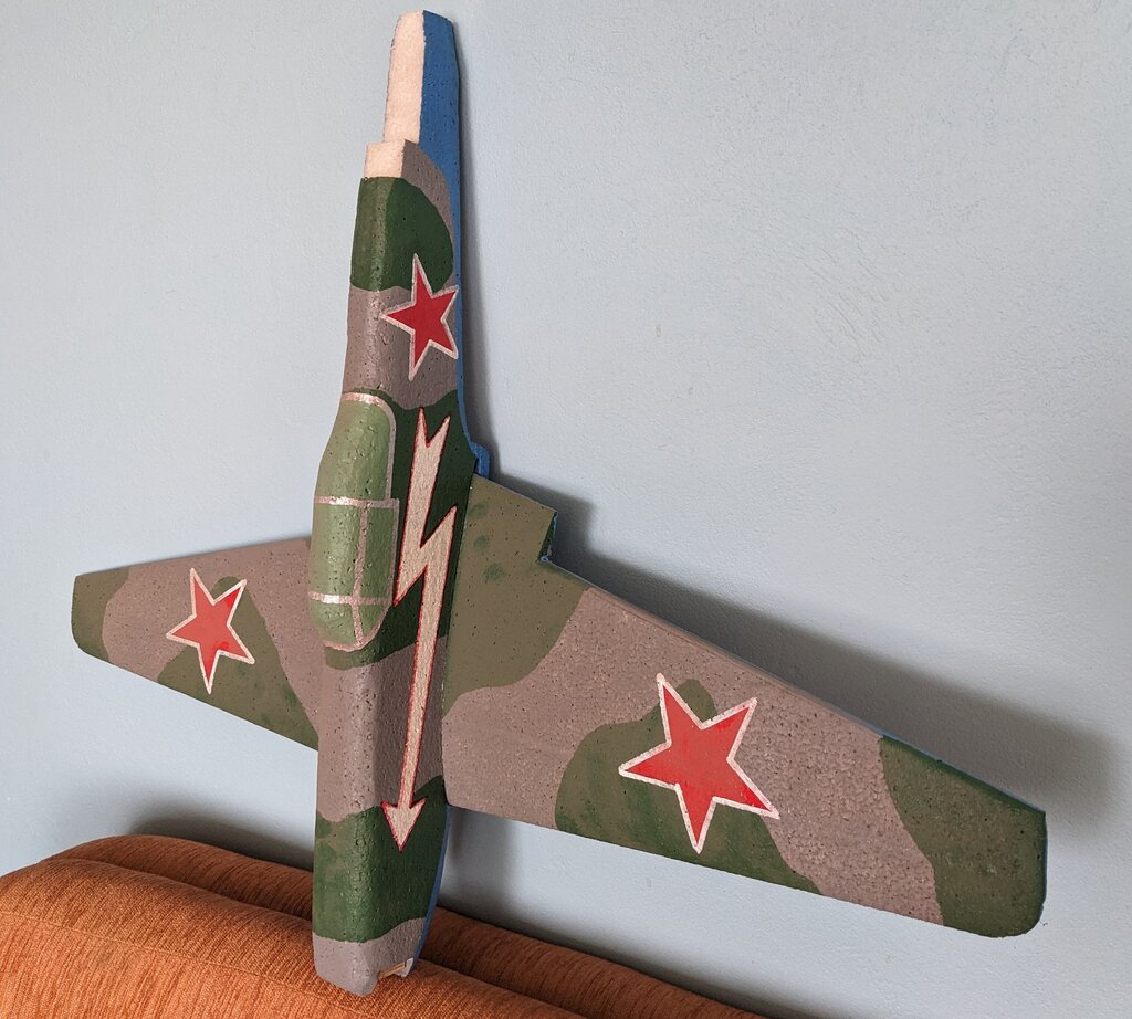

Dostałem kiedyś coś takiego:
Opisane chyba tutaj: http://www.rcclub.pl/model-jak-9-z-epp/
Ma aparycję ESA - ale jest w 1:12 - czy spełnia wymagania startu w ACES?

Witam. Aces to Piękna spraw. Rdzenie do Se5 wytnie Ci Grzegorz. Możesz wpakować do niego silnik elektryczny i spokojnie walczyć.
Pomarańczowy model to tachikawa bardzo dobrze latający model. Co do drukowanej bracia Betką latają i niszczą przeciwników w walce w całej Europie.

Jeśli napęd żarowy do SE-5 to skrzydła konstrukcyjne a jeśli skrzydła epp to zamontuj silnik elektryczny, jak radzi Sergiusz.
Jak lata taki laminatowy kadłub ze skrzydłami z epp i silnikiem na 6s możesz zobaczyć tu:
Jeśli chodzi o rdzenie do skrzydła to wycina Grzegorz albo Marek z napolskimniebie ... musisz jedynie zadać profil na jakim chcesz latać. Kadłub Tachikawy wygląda bardzo dobrze ale jak model lata zależy od skrzydeł, poszukaj jakie tam były zastosowane profile i zamów od razu dwa komplety rdzeni skrzydeł :)

SE5a był spalinowy i spalinowy pozostanie - zrobię skrzydła konstrukcyjne wzorując się na planach Timo Starkloff - trochę mi się zejdzie - ale trudno.

Nie wiem jaki profil zastosować do Tachikawy - więc wpadłem na pomysła - kupię model Przemka i wydrukuję tylko skrzydła - spróbuję dopasować do posiadanego kadłuba - w końcu skala ta sama - pokryję cieniutką warstwą  szkła i zobaczymy co się stanie. Wydrukuję z PCTG w ramach eksperymentu po wymianie łącznika na tytanowy, który kiedyś kupiłem od tdicad - nie wiem tylko jak zmusić endera żeby nagrzał się powyżej 260 stopni - ale poszukam rozwiązania.

Co do skrzydeł do Tachikawy to wiem że lepiej zrobić tak jak sugerujesz - mam uszkodzone skrzydła w tej technologii i je reanimuję - co do zamówienia rdzeni to na razie nie jestem w stanie określić profilu i zwichrzenia (mimo wychowania na miniaturowym lotnictwie) - ale poczytam :) .
