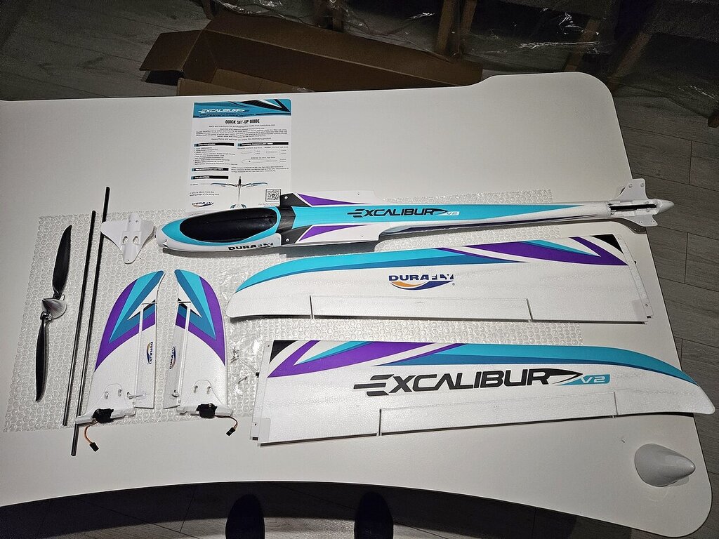

W sumie nic specjalnego i zaskakującego, model kompletny, wystarczy pakiet, odbiornik, konfiguracja i w górę.
Ah... byłbym zapomniał trzeba poskładać, co zajmuje dosłownie chwilę, cała galanteria w zestawie.

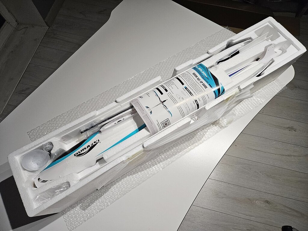

Co do samej przesyłki, opakowanie główne było zapakowane w dodatkowy karton i o dziwo dotarło
bez uszczerbku kurierem GLS.

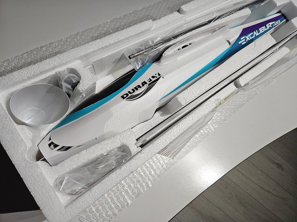

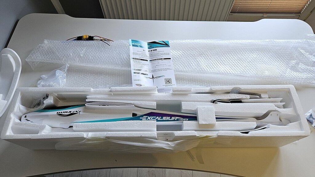

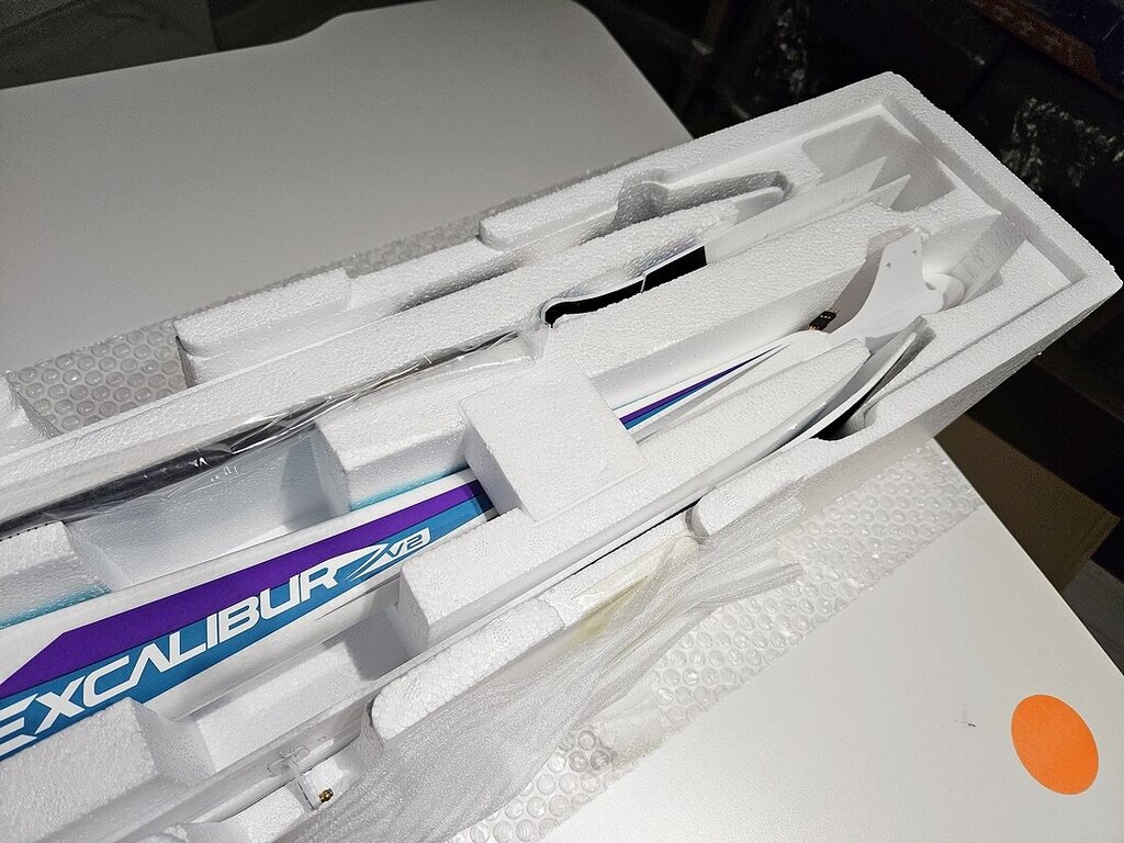

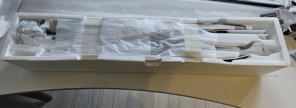

W głównym kartonie znajdowała się styropianowa wytłoczka w której były umieszczone wszystkie podzespoły i galanteria.
Skrzydła, kadłub i pozostałe podzespołu miały swoje miejsce w opakowaniu.

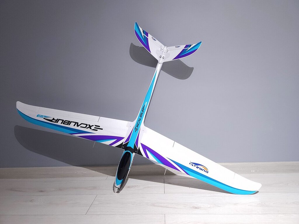

Po prowizorycznym złożeniu prezentuje się tak jak poniżej

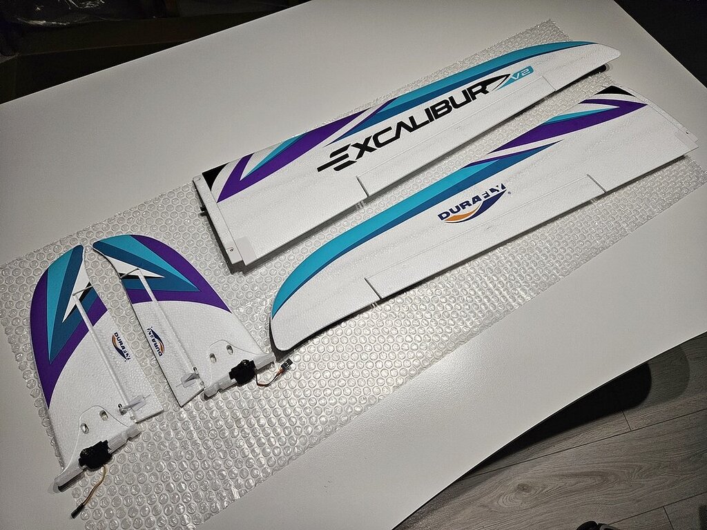

A więc wywalamy ze styropianu po kolei, to co tam zapakowali w te kieszonki ...

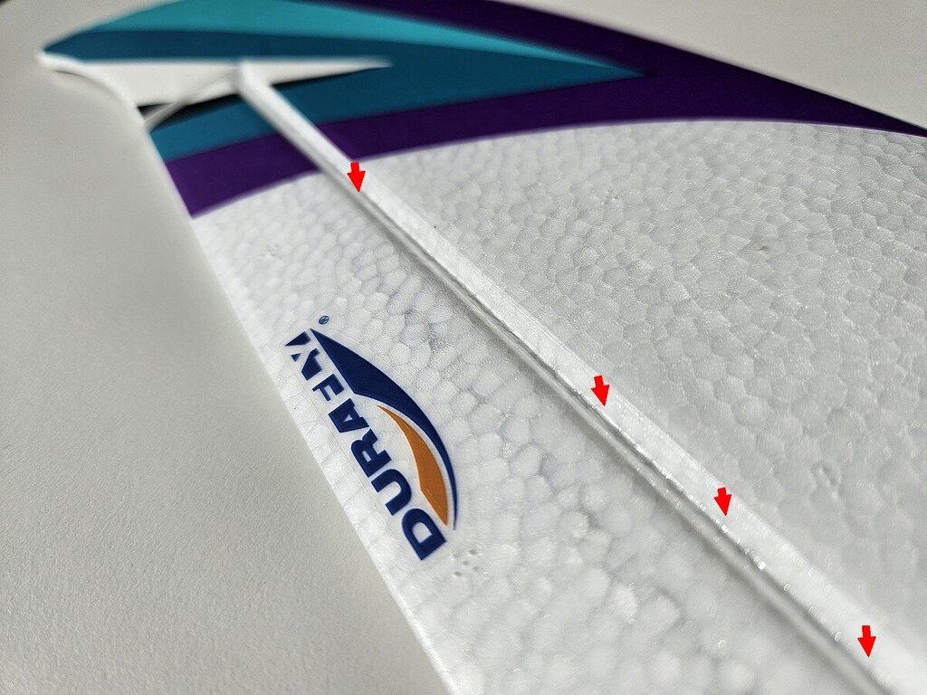

Górna powierzchni skrzydeł ładnie oklejona w miarę dokładnie,

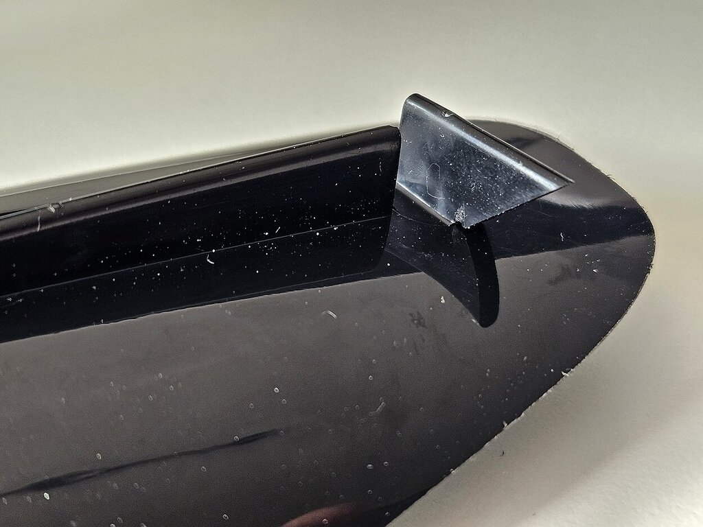

tylne usterzenie tak samo, choć trzeba było delikatnie nożykiem podciąć naklejkę która minimalnie
wystawała z boku lotki, na pierwszy rzut oka jest oka, ale organoleptycznie pod palcem czuć że coś minimalnie wystaje
tak wiec jedno precyzyjne cięcie i po bólu. wszystko gładziutkie w jednej płaszczyźnie.

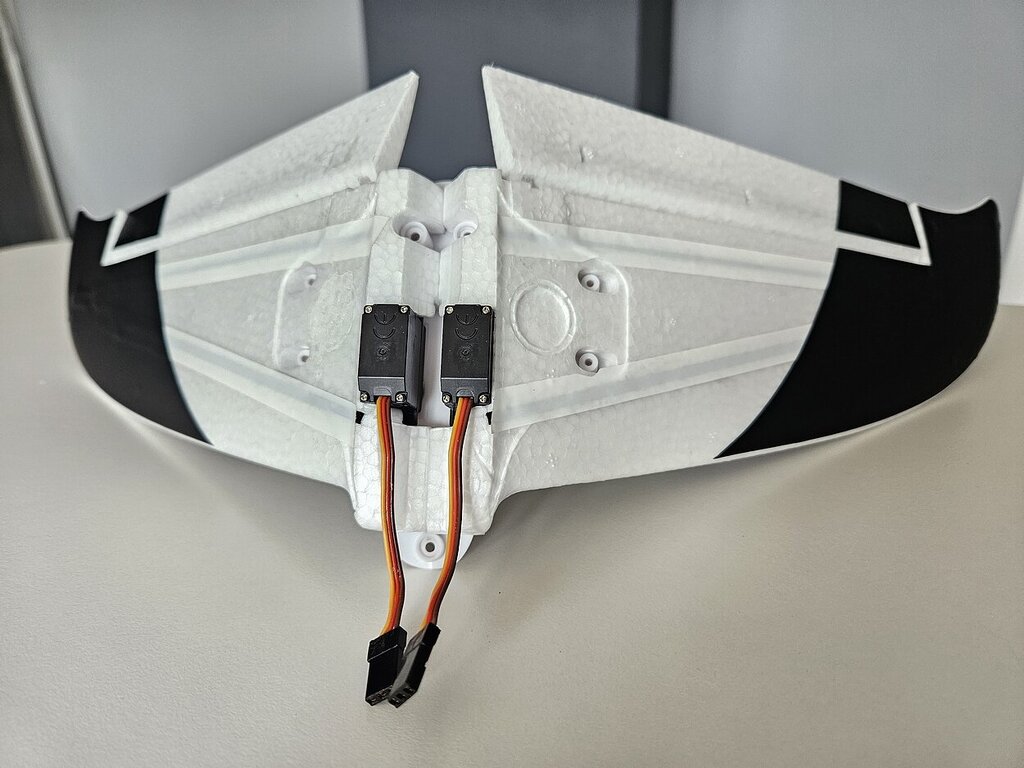

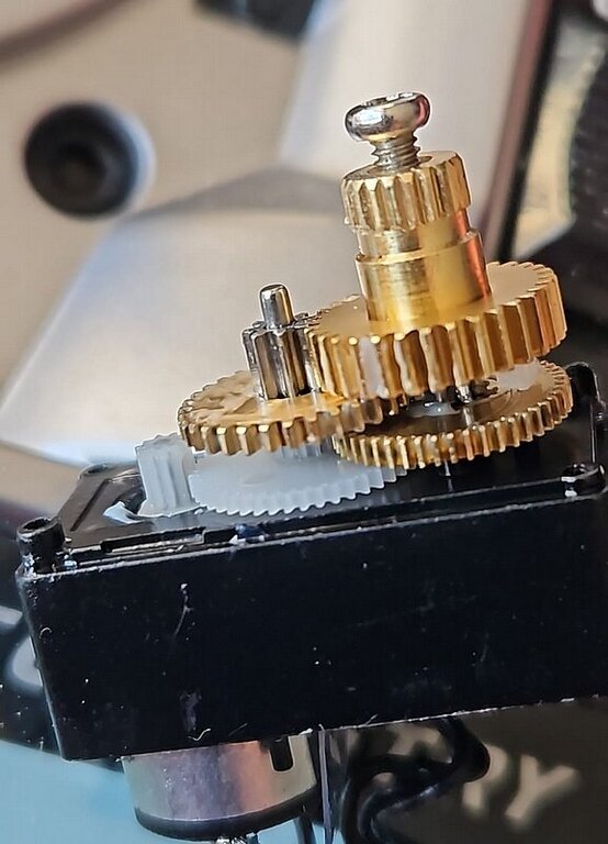

Jak widać serwa już na gotowo wklejone, powiem szczerze że wygląda to bardzo czysto i estetycznie bez zbędnych glutów.

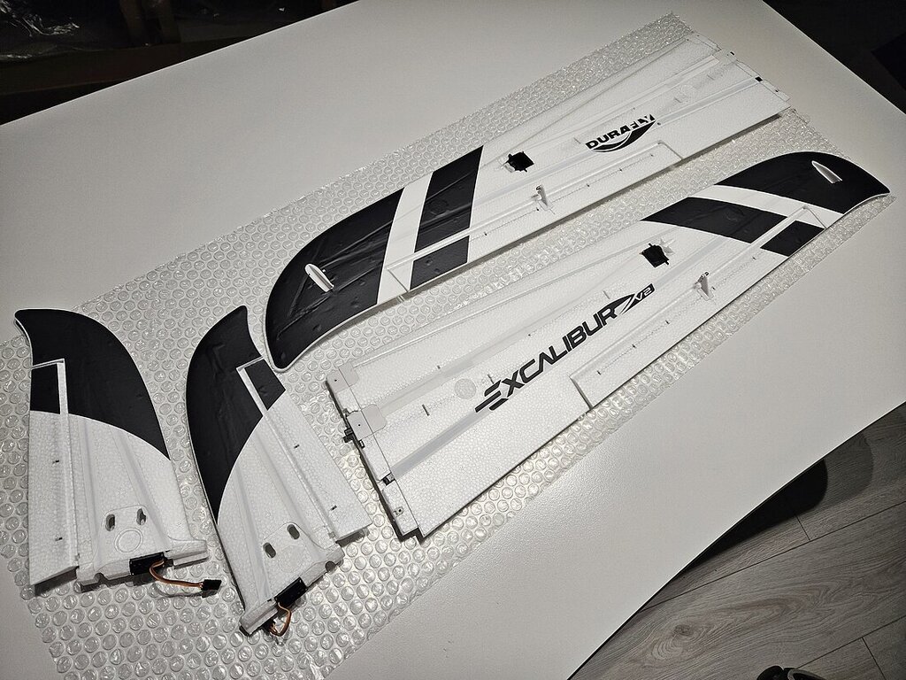

Teraz spód skrzydeł, tu już nie jest tak fajnie z naklejkami, trochę bałaganu, no ale rozumiem że jakoś to musieli zamaskować.

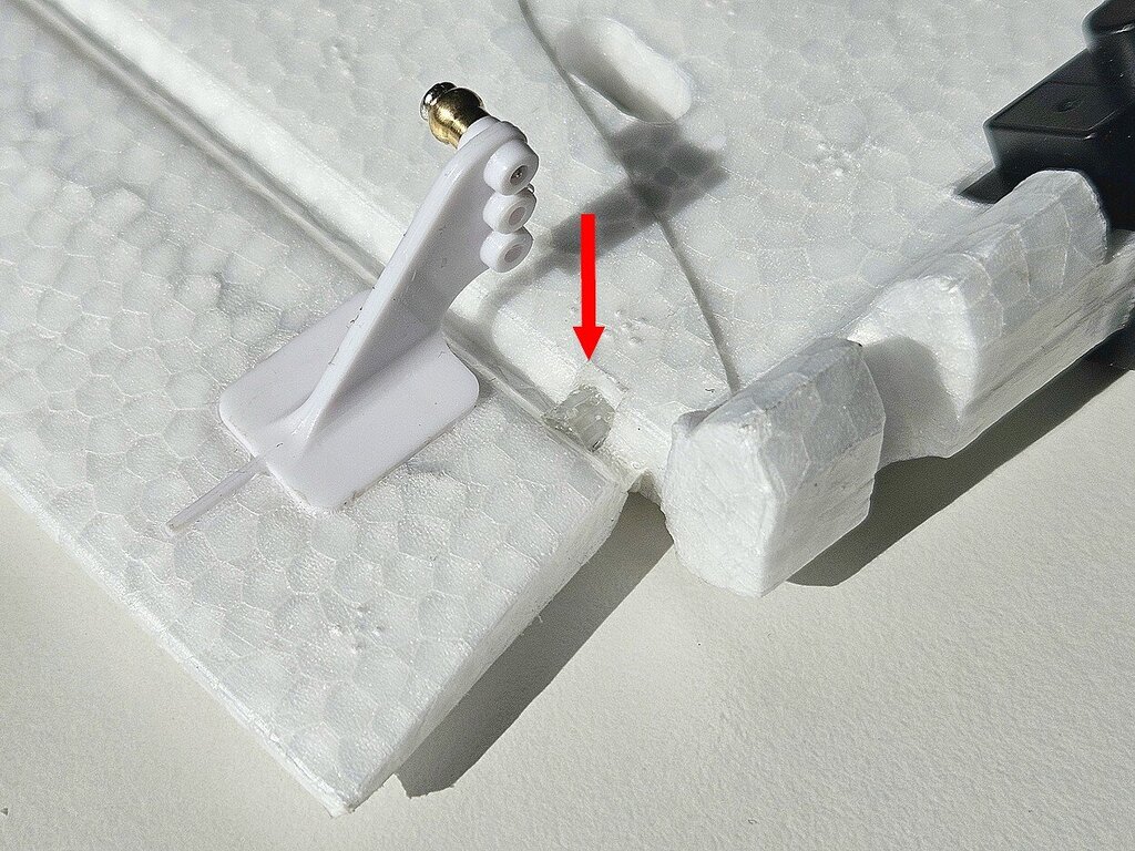

zaraz za powierzchnią natarcia praktycznie przez całą długość skrzydła wklejone jest wzmocnienie, czyli kwadratowy jakiś szklany kompozyt.
zakrywają go jedynie czarne naklejki.
zaraz za nim ciągnie się w rowku przewód serwa który zaklejony jest białą taśmą
a zaraz za nim kolejne wzmocnienie które również poprowadzone jest przez całą długość, tutaj kwadratowy profil domniemam że coś węglowego

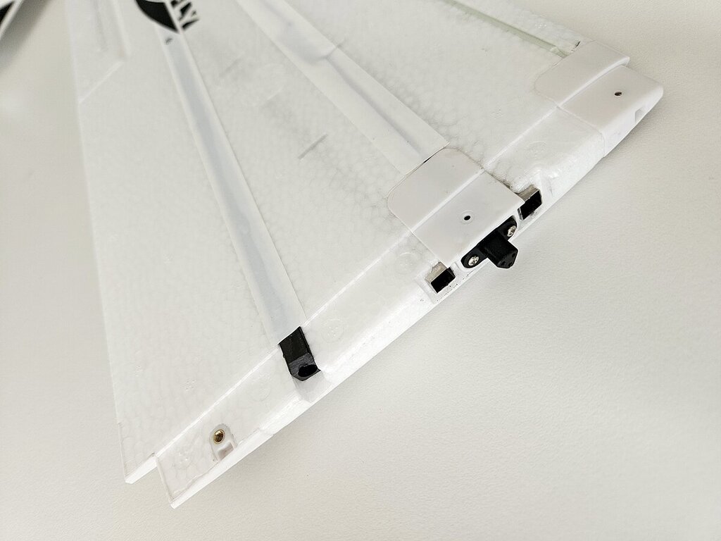

Na końcu skrzydła wklejone dodatkowe wzmocnienia po skosie obok małej płetwy.
Co ciekawe wzmocnienie przez prawie całą długość posiada również lotka i prawdopodobnie już na etapie tłoczenia zostało to wykonane
bo nie widać jakiejkolwiek ingerencji i wklejania.

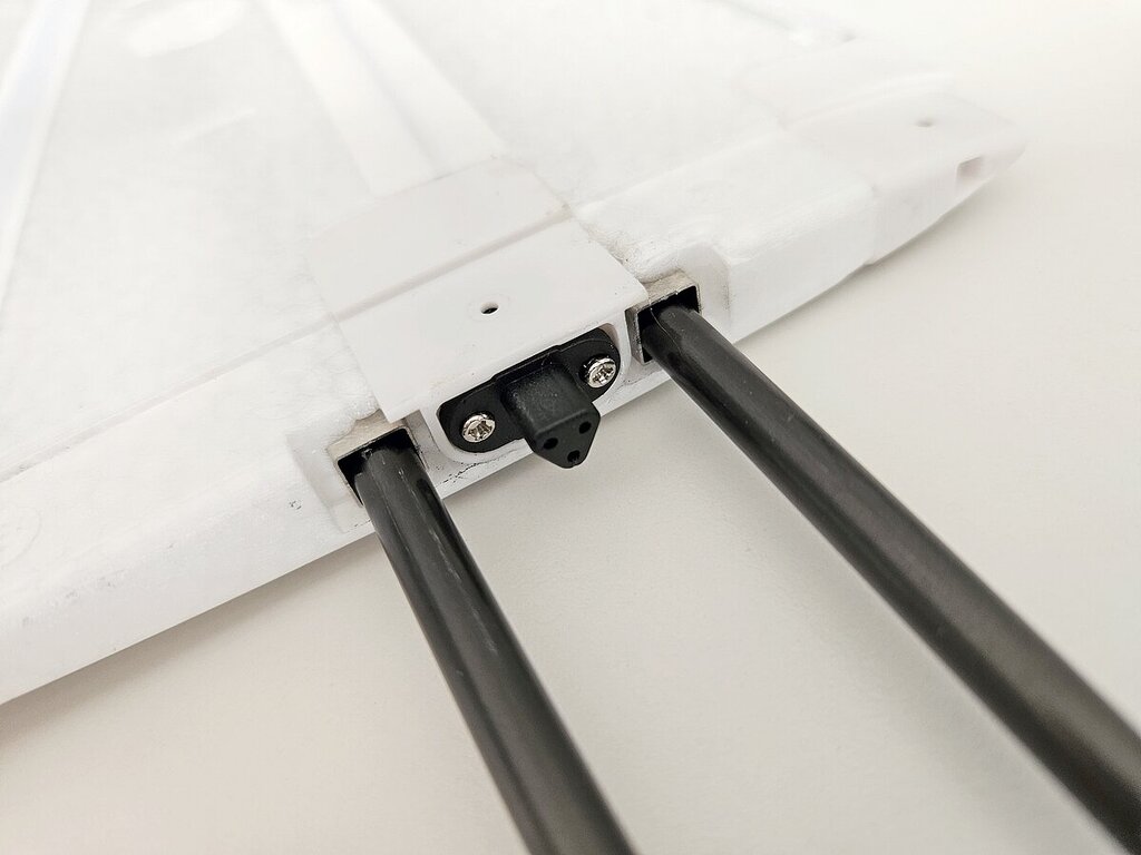

Dodam że oprócz tych wzmocnień zastosowano dwa kompozytowe okrągłe pręty które przechodzą przez kadłub a później wchodzą w skrzydła, średnica to 6 mm

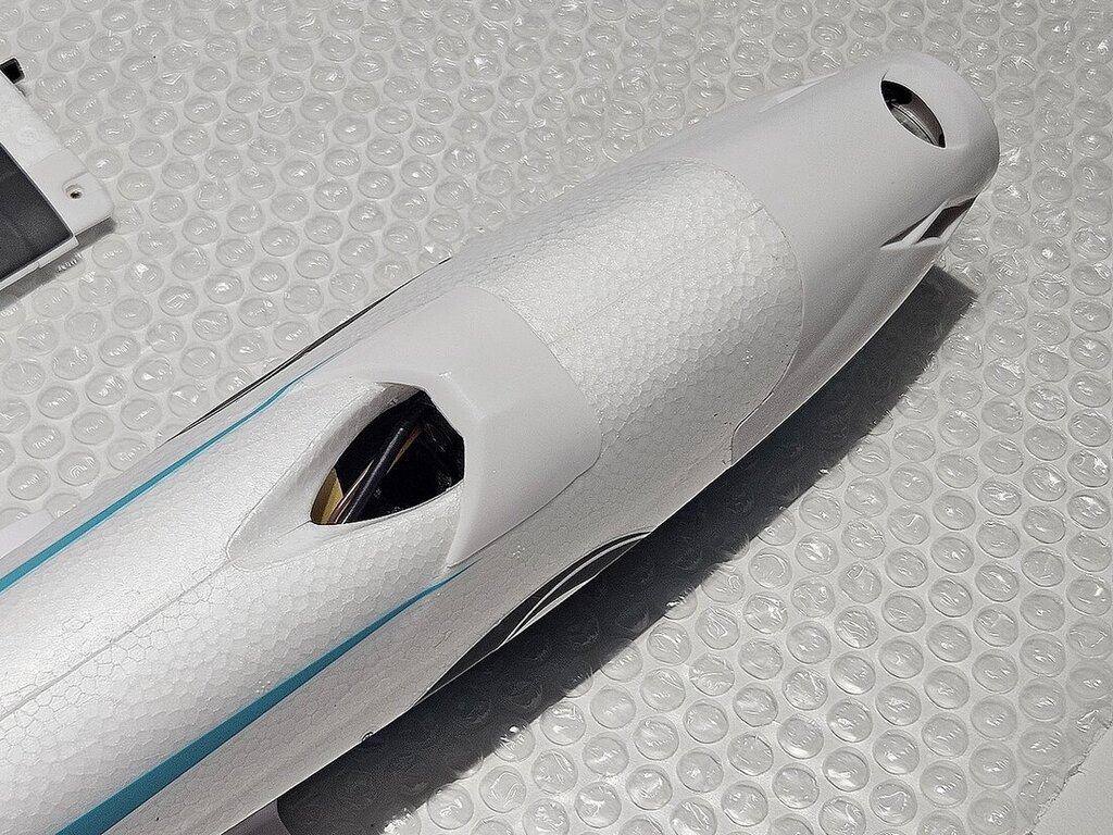

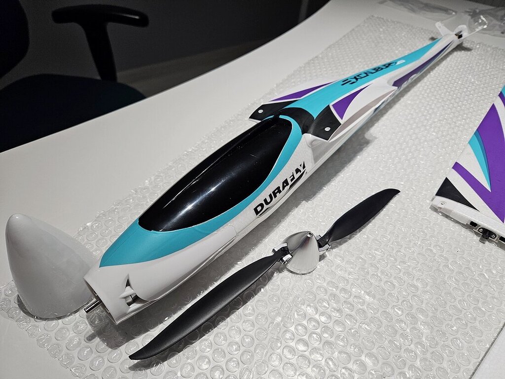

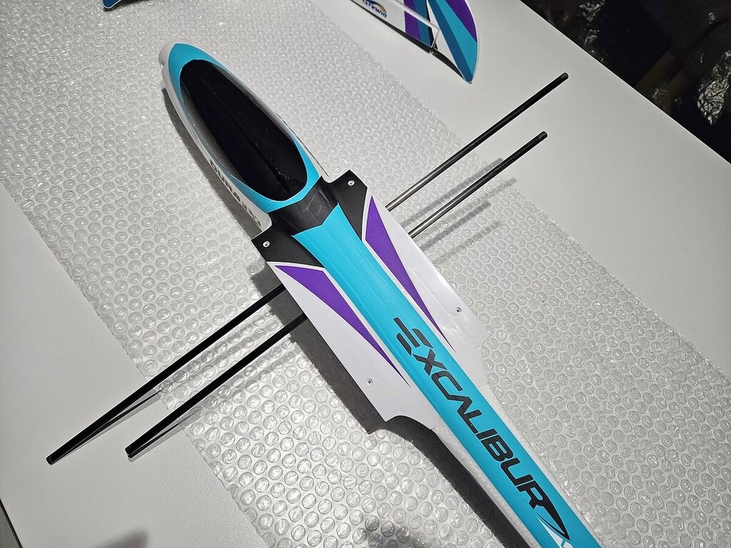

Sam kadłub wygląda solidnie i masywnie, tutaj nie ma do czego się doczepić

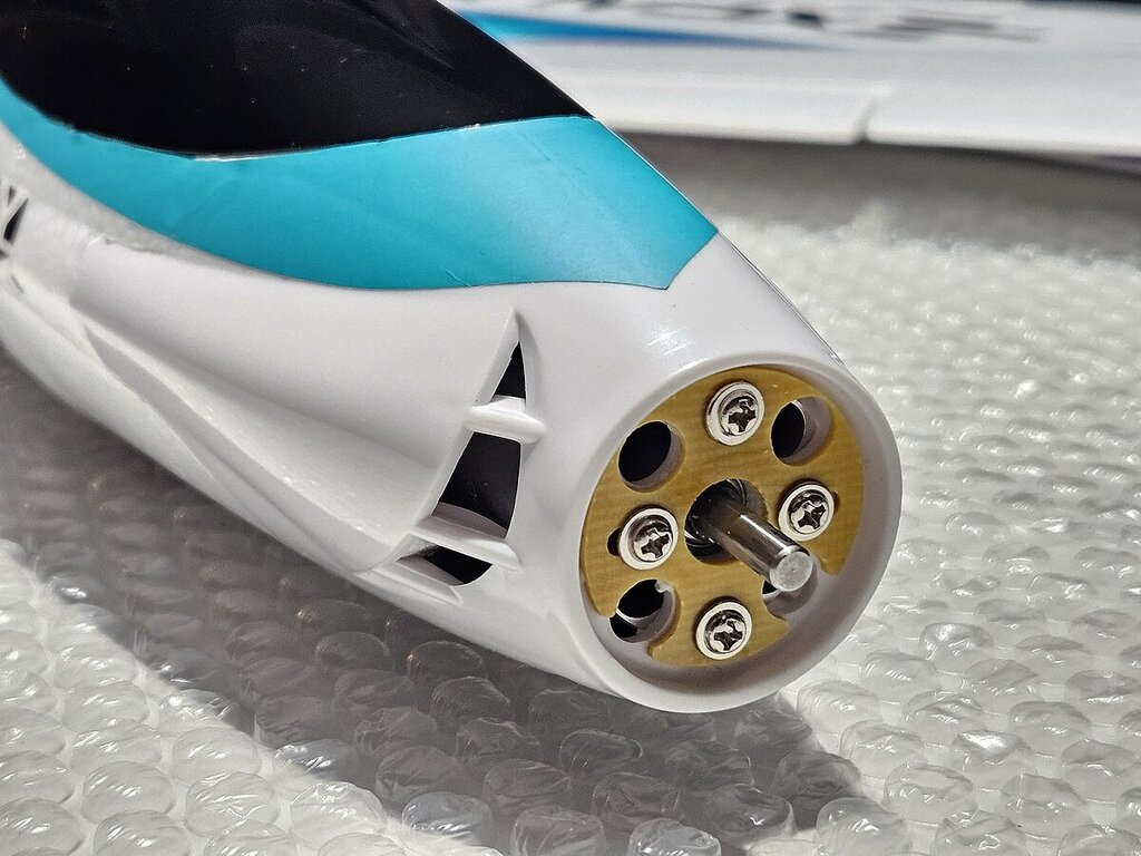

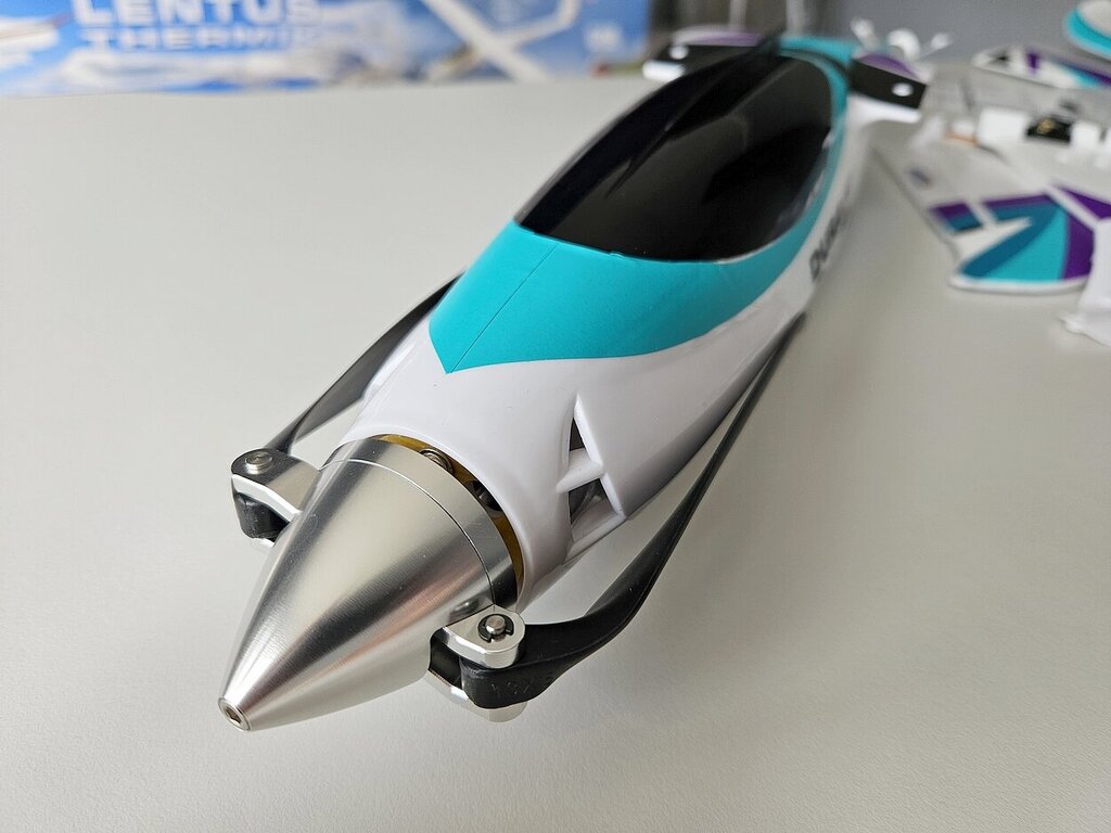

cały przód plastikowy ładnie wklejony w piankę, bok ciągnie się aż do kabinki,silnik już zamontowany
Dodatkowo dołączony stożek, prawdopodobnie jeśli ktoś zapragną by polatać bez napędu.

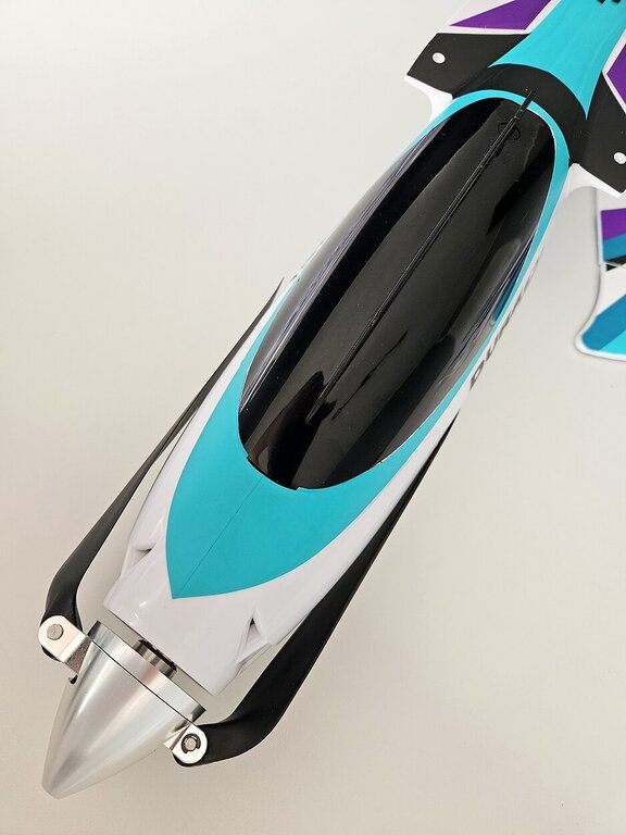

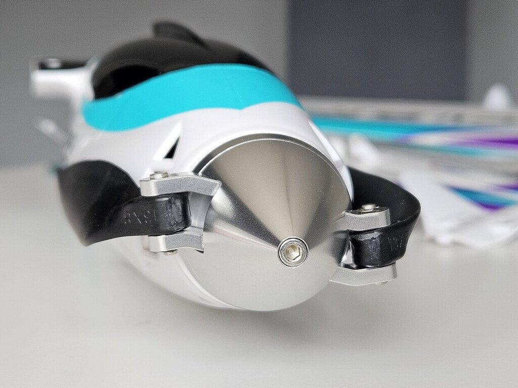

Oczywiście w zestawie nie zabrakło kołpaka który posiada mocowanie ,,Z,, oraz śmigieł 13x8
Nie ukrywam że trochę bije po oczach spory odstęp kołpaka od krawędzi kadłuba.
Nie wiem jaka idea przyświecała konstruktorom, chłodzenie ? mogli w takim razie dać kołpak turbo.
Z drugiej strony wlotów w przedniej części kadłuba jest dość sporo.
Jak widać również jest spory wykłon.

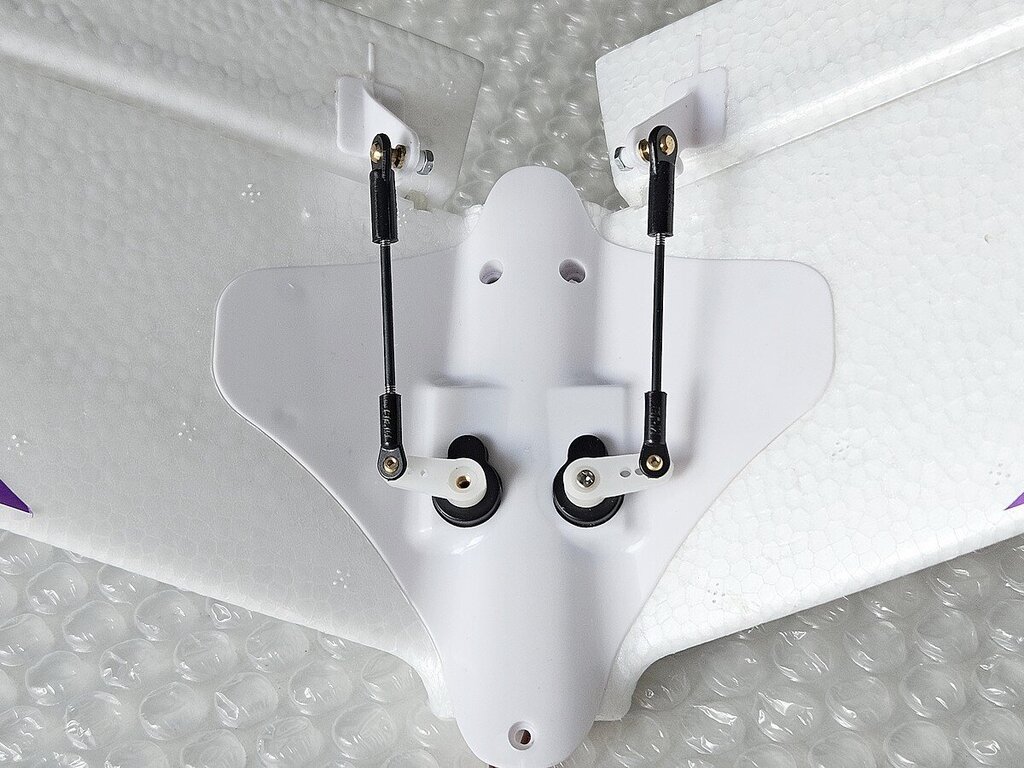

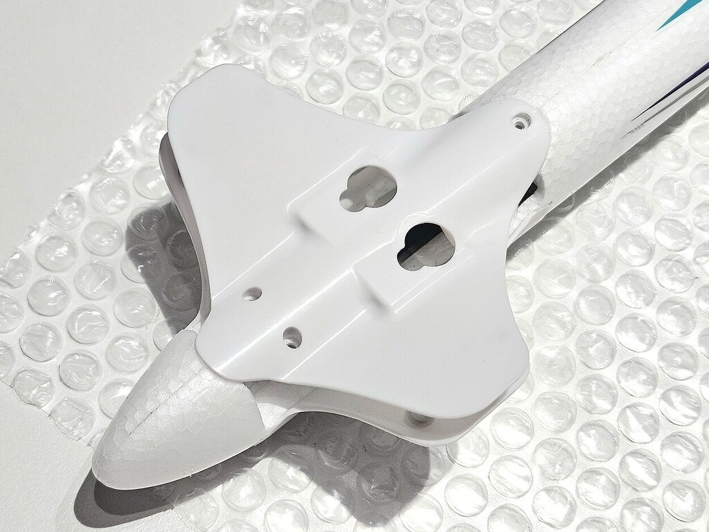

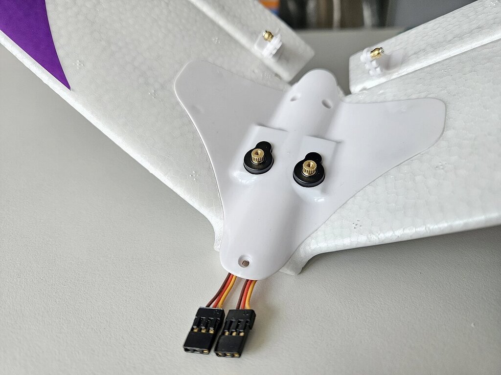

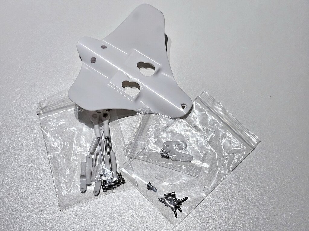

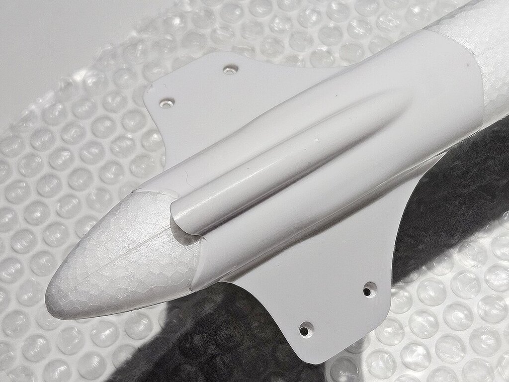

Z plastików w zestawie jest jeszcze  maskownica tylnych serw, która niejako służy do zamocowania w ,,kanapce,, tylnego usterzenia

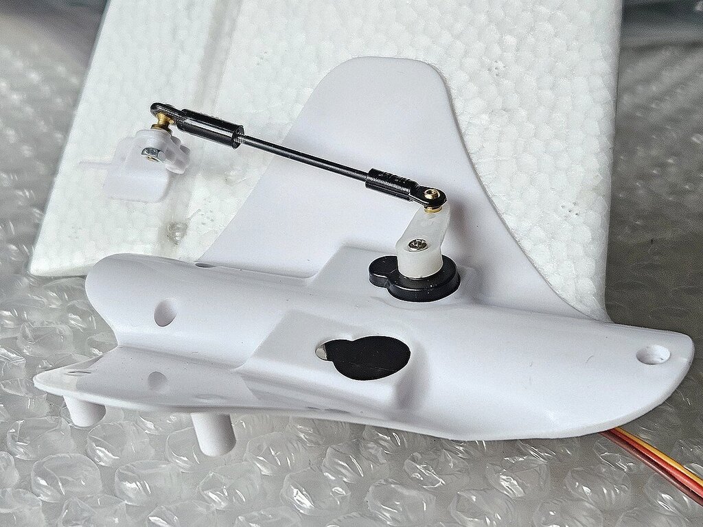

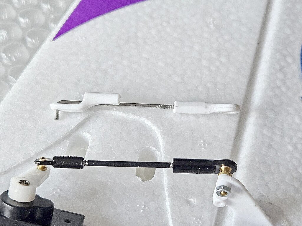

Plus śrubki wkręty i popychacze, które postanowiłem zmienić, przynajmniej jeśli chodzi o tył. Prawdopodobnie zastosuje dwa kulowe snapy.
Te oryginalne jakoś do nie nie przemawiają.

Czego multiplex nie ma, a tutaj jest to zaklejone przewody poprowadzone w skrzydle. Może to kosmetyczna dobra uwaga, ale jednak jest to różnica.
Popychacze i snapy często w takich modelach są dość słabe i warto je wymienić.
Trochę denerwuje mnie to że prawie żaden producent nie daje klapek na serwa w skrzydłach i serwa rzucają mi się w oczy.

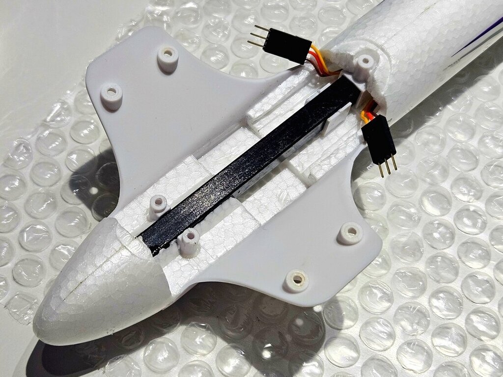

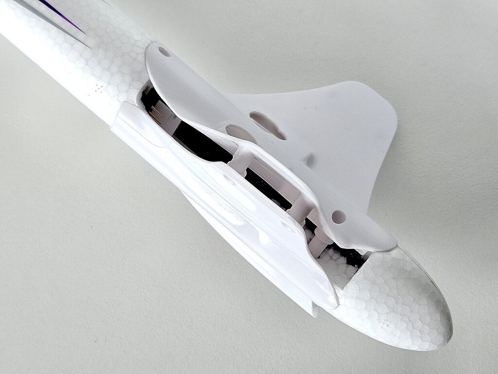

Spód modelu a raczej przednia i tylna konstrukcyjnie bardzo fajnie pomyślana ...
Spory wlot powietrza z przodu zapewnia dobre chłodzenie ESC który jest bezpośrednio przed nim,
no i tak samo wylot, z lekkim wybrzuszeniem które jest osłonięte plastikowa osłoną.
Tylna część ogonowa również zabezpieczona osłoną z wystającą płozą.

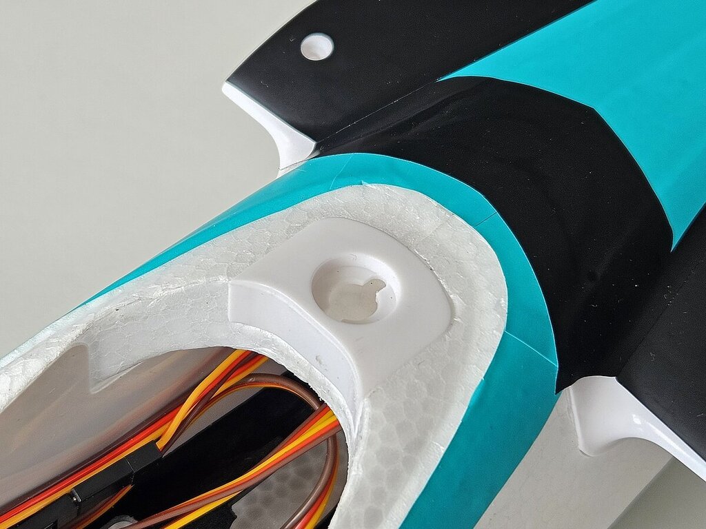

Od góry wspomniana wcześniej osłona serw a zarazem mocowanie tylnego usterzenia
Całość skręcana siedmioma wkrętami trzy z góry cztery z dołu.
Na pierwszy rzut oka wygląda to solidnie i koncepcja przemyślana, wszak mając przykład w rzeczonego Blizzarda
tam cały tył z serwami jest wklejona na amen.
Tutaj jest skręcane i na wypadek wymiany serwa jest swobodny dostęp do niego.
Aczkolwiek w sieci widziałem że ktoś oprócz skręcanie, nawalił tam kleju UHU - co w moim przekonaniu nic nie daje.

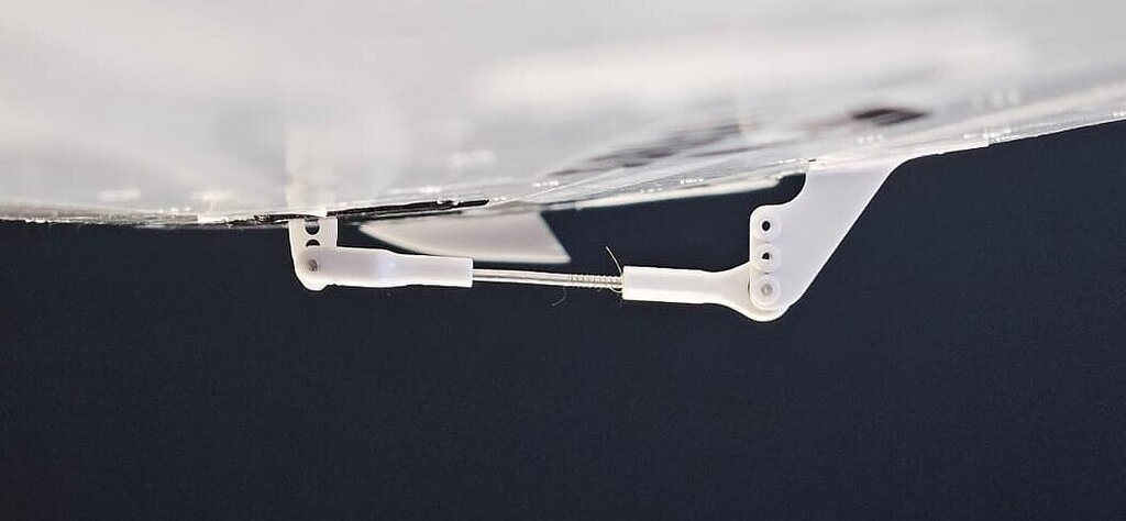

W tylnym usterzeniu dla poprawy wytrzymałości zawiasów wmontowali dodatkowy zawias walcowy
Natomiast wszystkie zawiasy tak w skrzydłach jaki w tylnym usterzeniu, są powleczone jakimś specyfikiem, można domniemać że dla poprawy wytrzymałości
Porównując zawiasy MPX vs Durafly śmiem twierdzić że DUR... wypadają lepiej i solidniej.

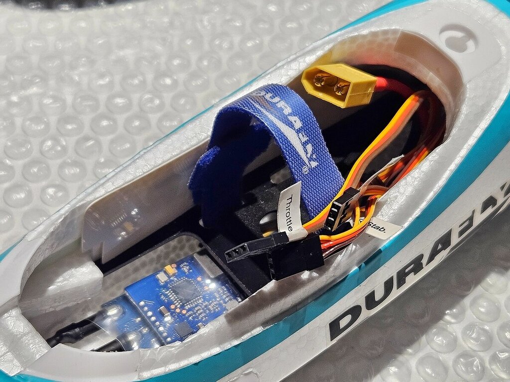

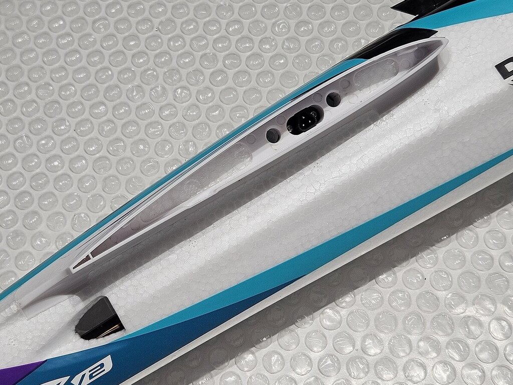

Kolejny fajny pomysł to zamykana kabinka, niby szczegół a robi robotę, zatrzaśniecie jest pewne i solidne.

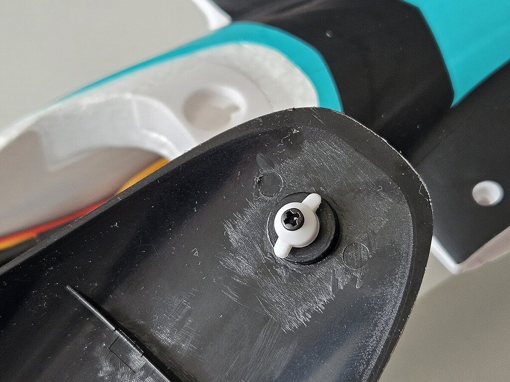

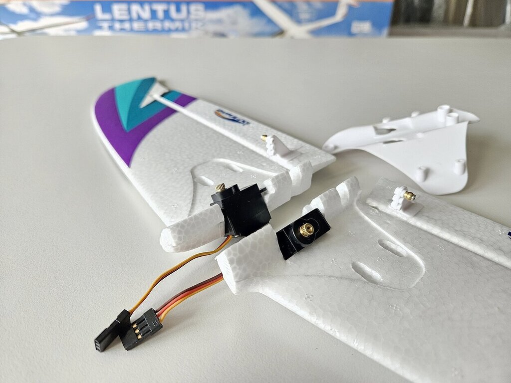

Rozwiązanie mocowania skrzydeł w kadłub jest na zasadzie kieszeni, po zamontowaniu skrzydła, dodatkowo od góry wkręca się dwie śrubki.
Trochę to upierdliwe wszak śrubeczki są naprawdę maleńkie, a składając model na lotnisku, chwila nie uwagi i śrubka ląduje w trawie.
Skrzydło na tyle wchodzi ciasno w kieszeń że zapewne wystarczyła by tradycyjnie taśma.
Złączki natomiast są zamontowane na stałe, jak dla mnie jest OK, mam podobnie w FunRay_u i Cularisie
Snapy wymienione na kulowe, tak jak wspominałem dedykowane jakoś do mnie nie przemawiały.
Pozostała kwestia dokręcenia i ustawienia usterzenia

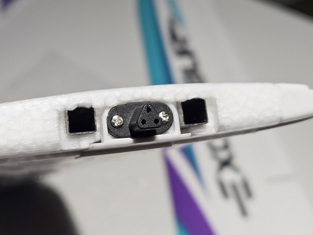

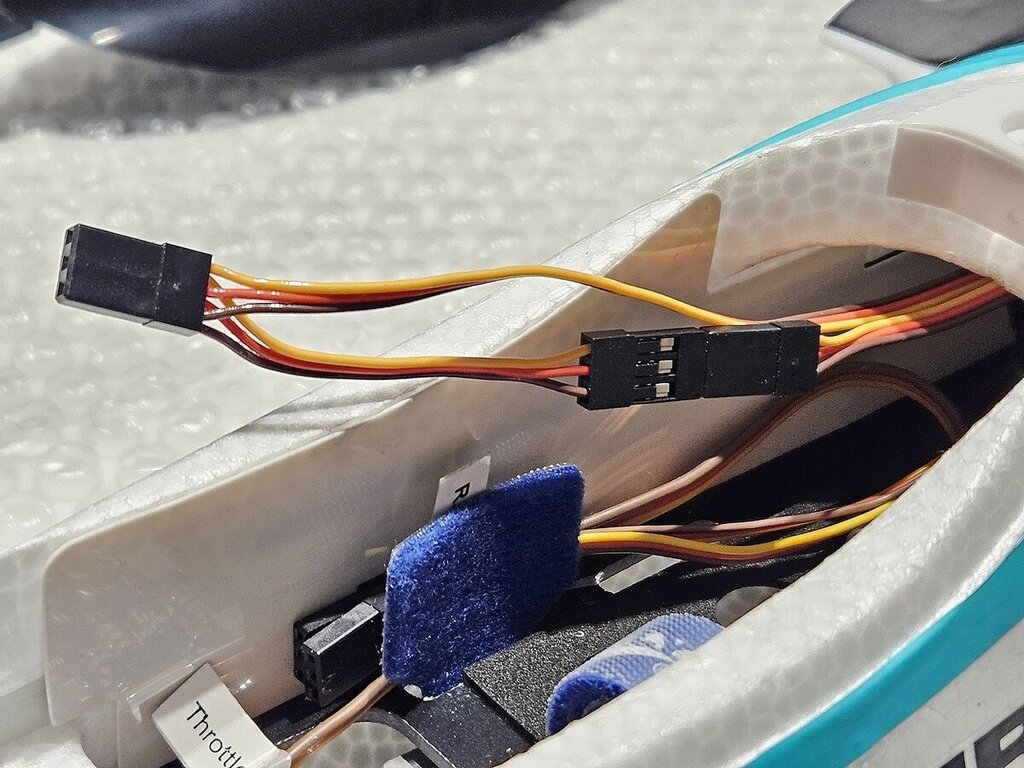

Jeśli chodzi o usterzenie lotek to podłączenie zrobili na jednym kanale czyli ,,Y,, ale z możliwością rozłączenia i wykorzystania dwóch kanałów.
Na szczęście nie ukryli tego gdzieś w kadłubie, wtyczki można łatwo rozłączy i wykorzystać wspomniane dwa kanały.
Tylne usterzenie co prawda jest na wtyczkach ale dla pewności trzeba by zabezpieczyć termokurczką ewentualnie zlutować.

To co mnie urzekło to opis na stronie :
Serwa: 4 x 9g z metalowymi przekładniami o wysokim momencie obrotowym
Fakt serwa są szybkie ale czy do końca w całości metalowe hmm ..,
Od razu dodam że na tylnym usterzeniu zrobiłem podmiankę na HITEC HS65MG
Po usunięciu w obudowie bocznych mocowań HS_y pasują idealnie.
Dlaczego wymieniłem ? bo oryginalne padły, nie doszukiwałem się przyczyny.
1965034771_WhatsAppImage2024-05-11at20_10_56.thumb.jpeg.f0fb4c74c6f37f99cccd92abae333712.jpeg
Z pewnością trzeba będzie zrobić osłonę serwa orczyka bowdena itp.
Nie podobają mi się te odstające wihajstry z dołu.
A że lubię eksperymentować istniej duża szansa że napęd przeniosę nad górną powierzchnię skrzydła.
