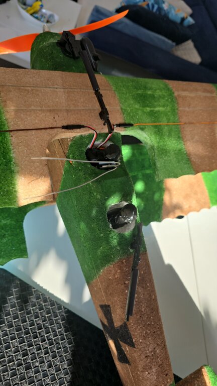

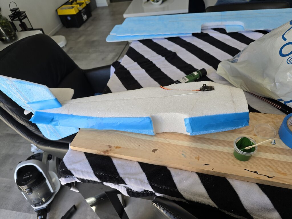

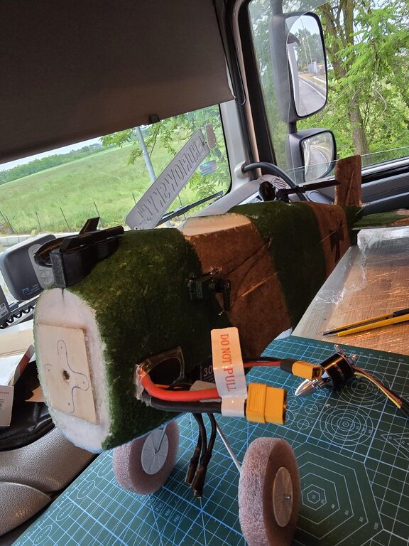

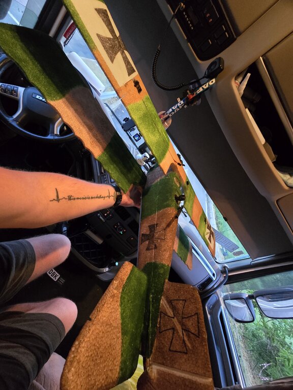

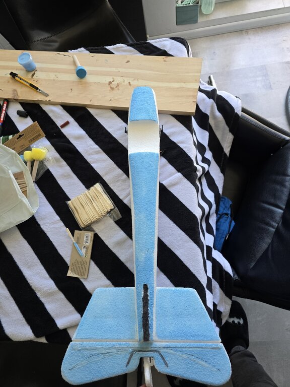

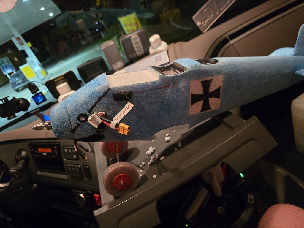

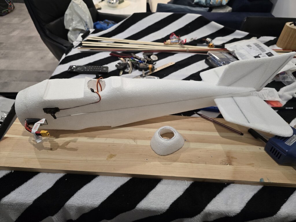

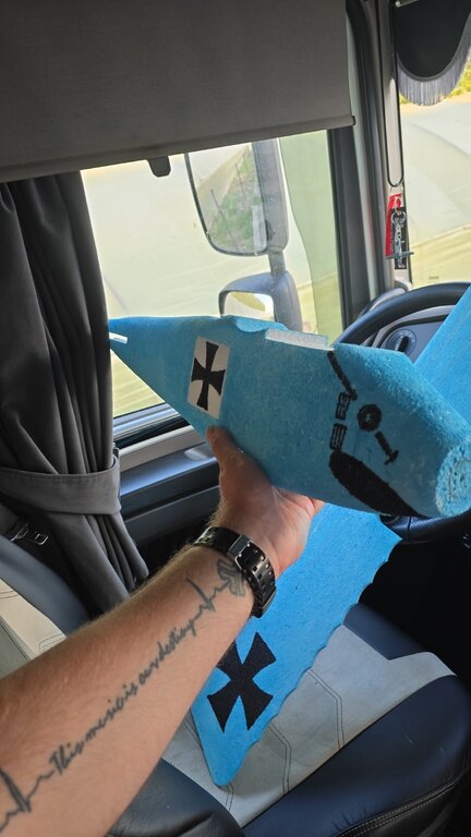

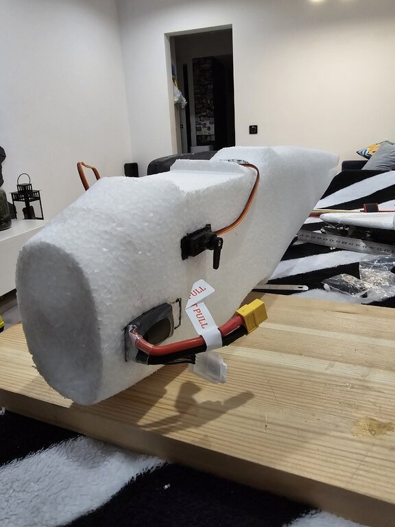

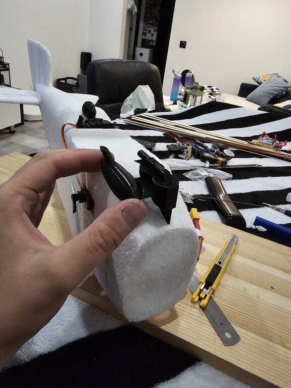

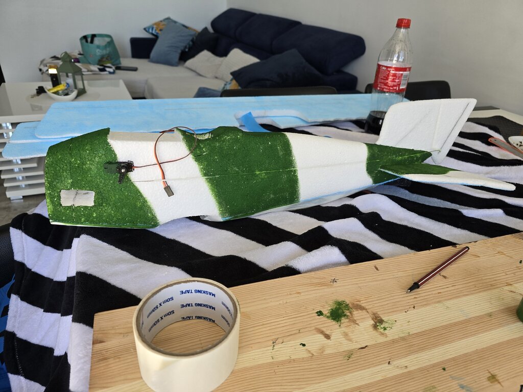

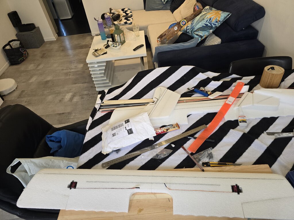

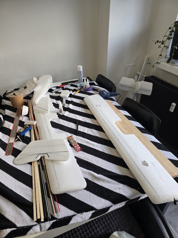

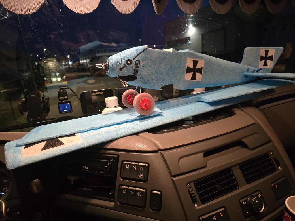

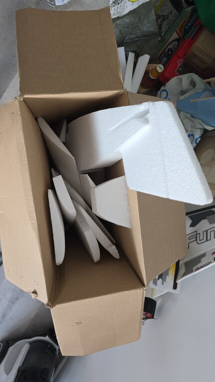

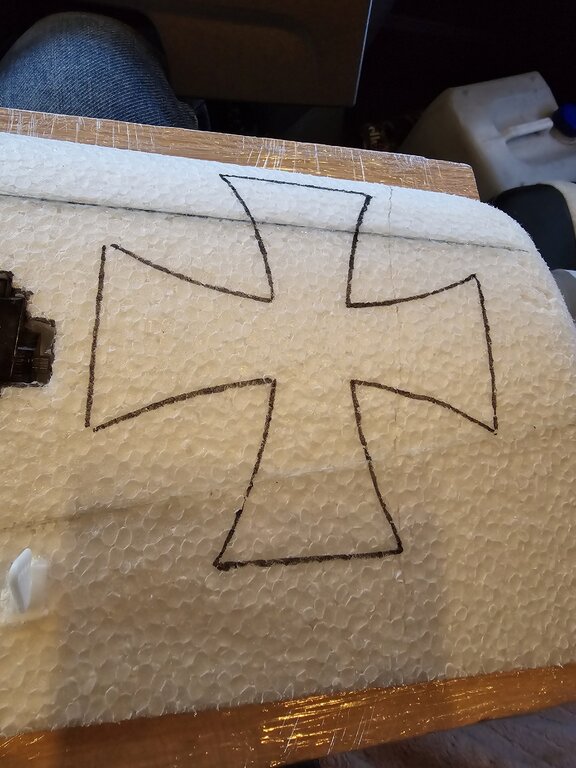

Na zawodach ESA AirCombat kupiłem zestaw modelu WW1 samolot jest tak brzydki że aż piękny. W dniu wczorajszym troszkę pogrzebałem przy nim a oto efekt.

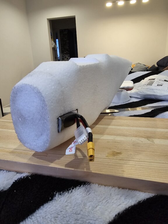

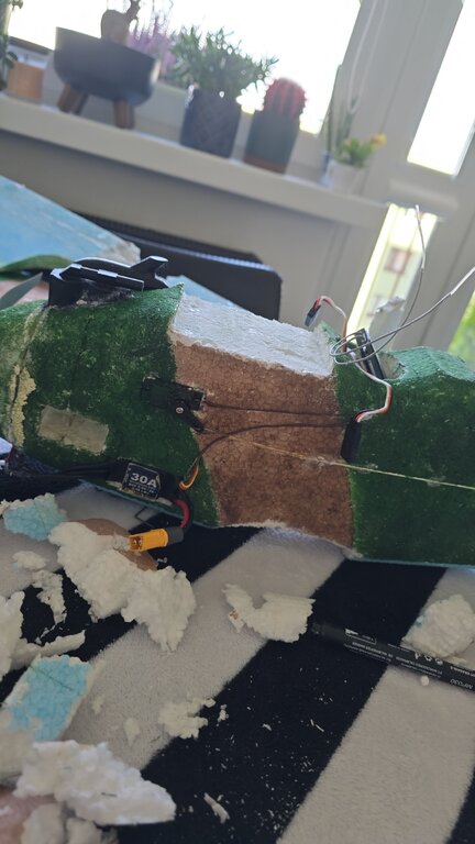

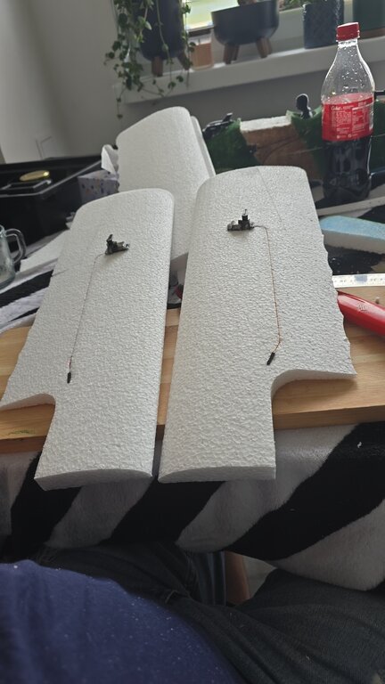

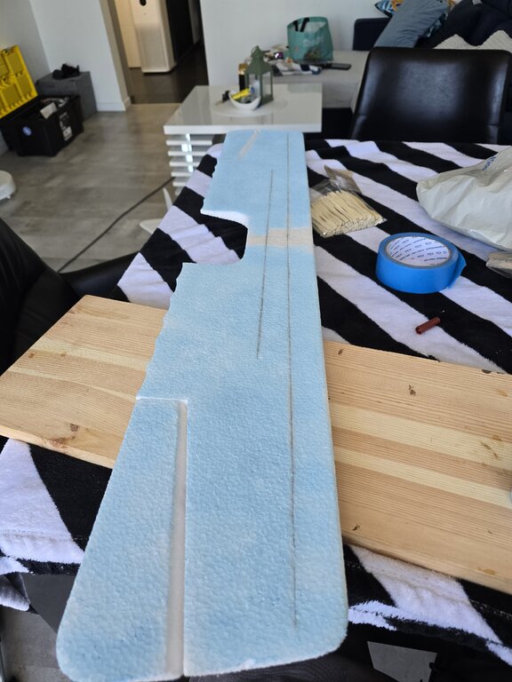

Zostały wypalone lutownica otwory na serwa (kierunek, wysokość, lotki) oraz pociągnięte bowdeny wraz z przymiarką sterów oraz otwór na pakiet Zawiasy na skrzydłach oraz kierunku zrobiłem na uhupor

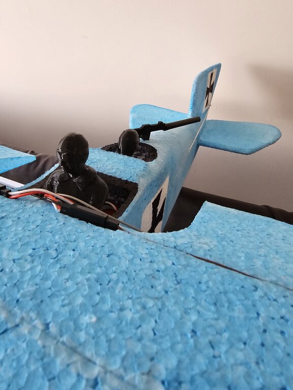

Sergiusz (POGO) wydrukował ba drukarce 3D piękne imitacje silników, karabiny oraz pilotów. ? będzie piękny samolot ww1

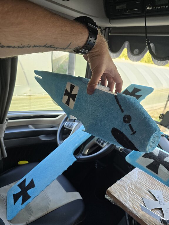

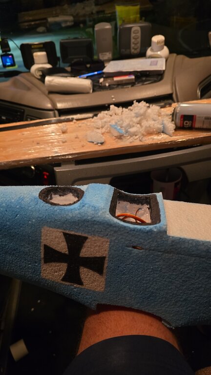

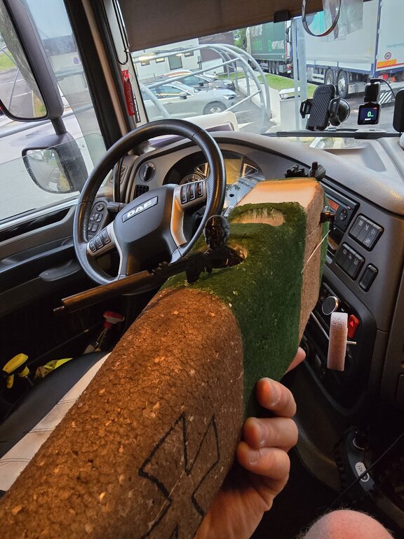

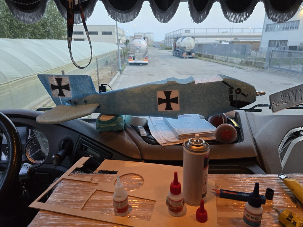

Dzisiaj troszkę podziubałem.

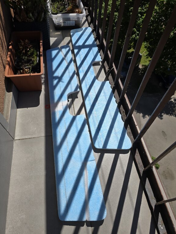

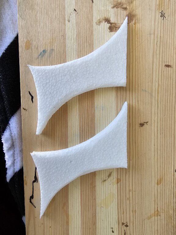

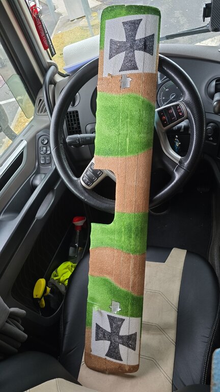

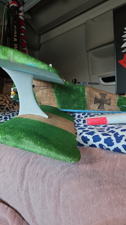

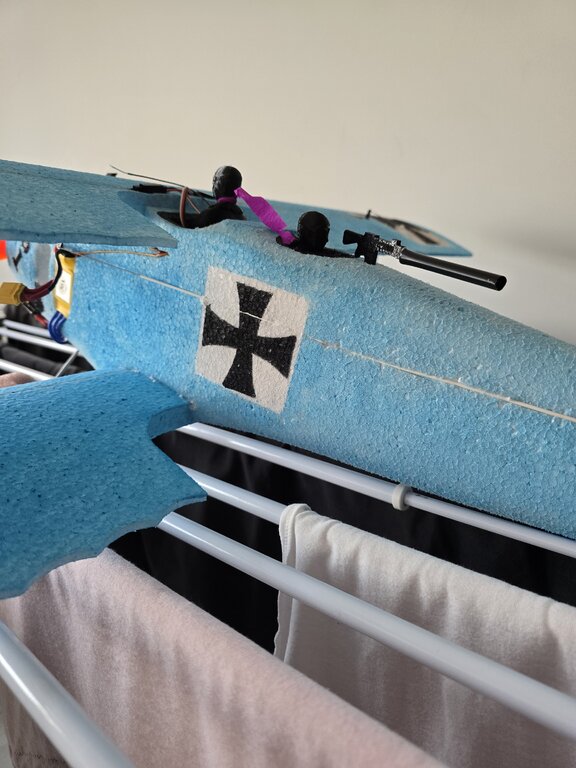

Wyciąłem podpórki między skrzydłem górnym a dolnym

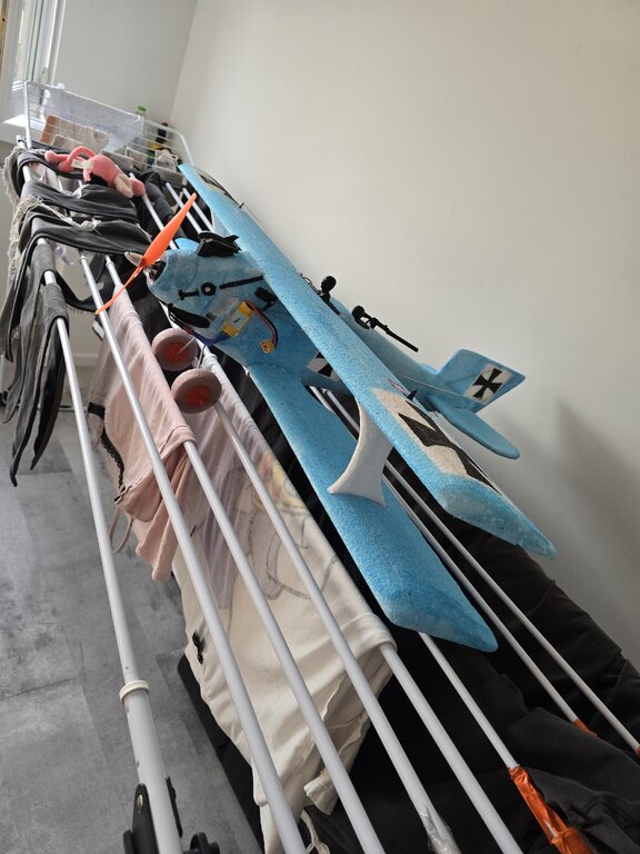

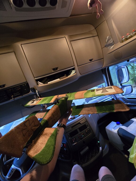

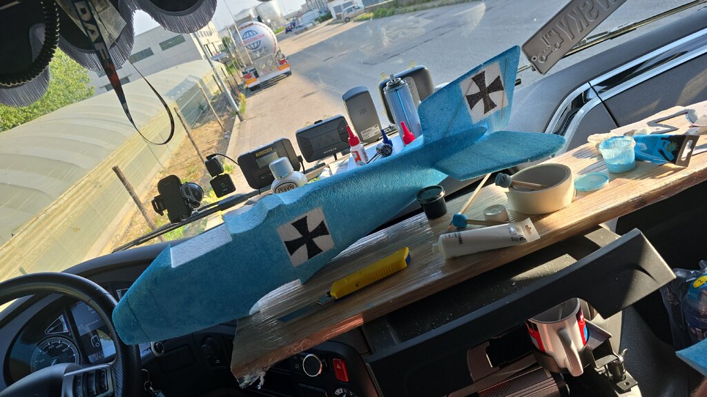

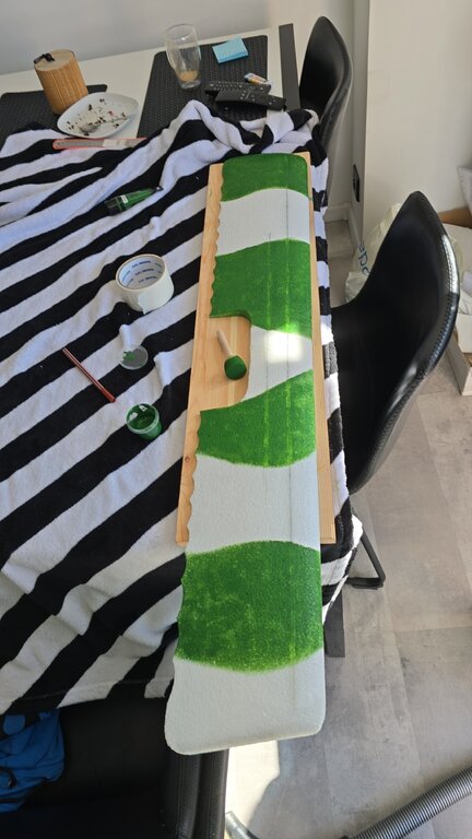

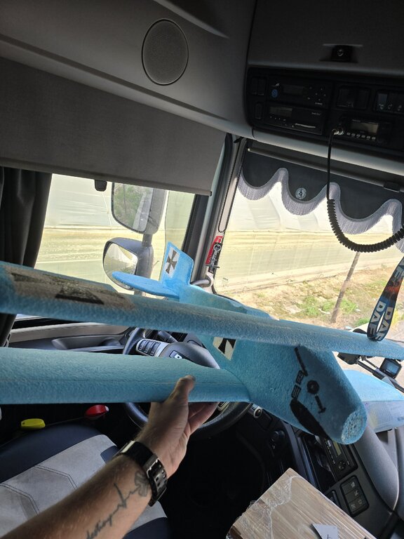

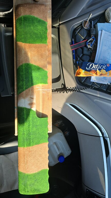

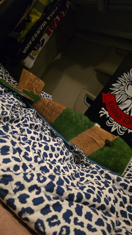

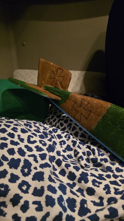

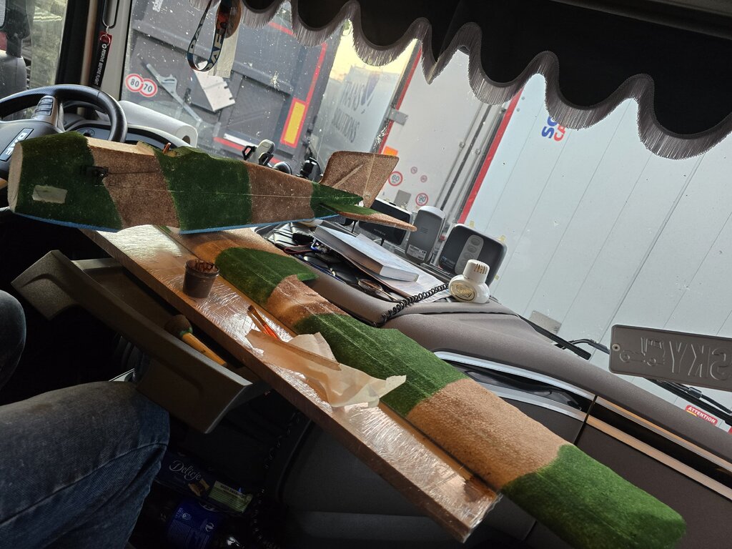

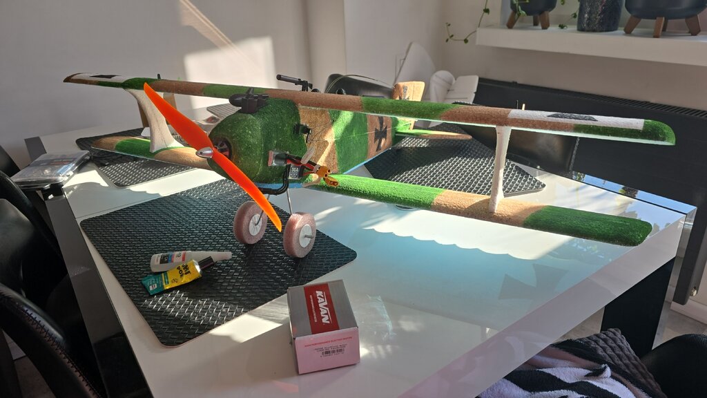

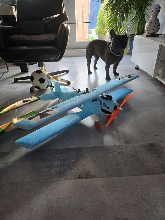

pomalowałem skrzydła oraz kadłub na niebiesko  20240512_134921.thumb.jpg.dbdb21e64151d892e640a1fe1f9f506a.jpg20240512_134905.thumb.jpg.099c436c4703c6bd42565353743de7e9.jpg

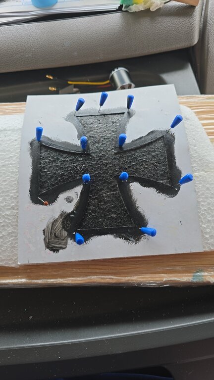

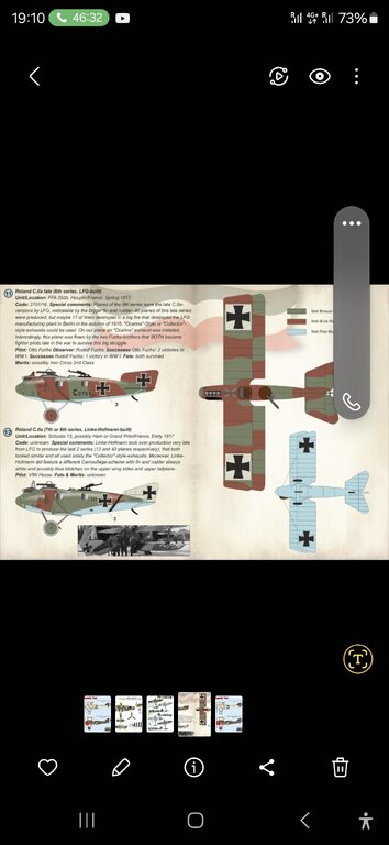

Malowanie dla Rolanda wybrane :)
Malowanko :)
20240512_144726.thumb.jpg.d57d127ff4a3c4cd772109d2d776fb73.jpg20240512_152253.thumb.jpg.2f66ccabc911603cf1a1b2671235257b.jpgIMG-20240512-WA0009.thumb.jpeg.8730a947e7a6d6e36d657d00968538c3.jpeg
Całkiem ładnie to wyszło, mocowanie górnego skrzydła na kadłubie znacznie ułatwia montaż i prawdopodobnie zwiększa trwałość całej konstrukcji ... ciekaw jestem wrażeń z pierwszego lotu

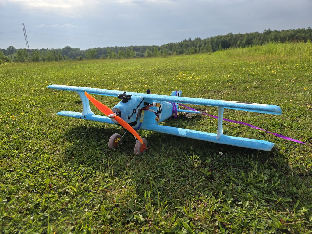

Dzieki Mirku za opinie jest dla mnie bardzo cenna. Cały urok prostoty w tym modelu że skrzydła są wsadzone w kadłub bezpośrednio. W kombacie sprawdzają się szybkie i głupie pomysły mogło by się wydawać ale  a zawodach czas jest na wagę złota. Model jest bardzo "twardy" i nie ma z nim większych problemów. Latałem już rolandem tydzień temu i powiem ze jest ro specyficzne latadło ponieważ nie ma wzniosu i lotki muszę na 0 być lekko podniesione co poprawia stabilność w locie. Kierunek 100% lewo i prawo najlepiej mix z lotkami. Więcej opowiem po oblocie + umieszczę film nie zależnie jaki będzie finał oblotu.
Ciasne ustawienie płatów a zwłaszcza duże przesunięcie do przodu górnego płata z lotkami, wywołuje turbulencje i zmiany ciśnienia powietrza między płatami. Lotki w takim modelu nie powinny mieć zbyt dużych wychyleń a tym samym nie będą zbyt efektywne. Po stronie opuszczanej lotki powstaje duży opór powietrza zamkniętego w komorze między skrzydłami a tym samym model będzie hamował jedną stroną i wykaże się tendencję do wykonywania manewru odwrotnego od zamierzonego. Zasadnicza rola utrzymania stateczności spadnie zatem na ster kierunku który chyba Grzechu w swoim projekcie powiększył względem oryginału a tym samym, ustawił model prawidłowo do lotu.
Widziałem już "Roladę" na zawodach i całkiem dobrze sobie radzi .... mam nadzieję, że model się sprawdzi i na trwałe wprowadzi Cię do ww1 ?

Ależ zbiór wiedzy w jednym wpisie ! To lotki ustawie dość delikatnie i ustawie na aparaturze  mix z kierunkiem. Na pewno wychył na 0 lotki powinny być delikatnie zaciągnięte poprawi to stabilność modelu (tydzień temu oblatywalismy rolanda kumpla i widać było roznice). Model ma za zadanie wprowadzić mnie w świat ww1 a że nie jest prosty w lataniu to tylko duzy + dla niego ;D. Powiem szczerze budując sopwitch pup miałem bardzo dużo pytań bo nie wiedziałem jak sobie poradzić z budową tego modelu, na dzień dzisiejszy mam za sobą zbudowane 3 modele ww2 I 1x ww1 doświadczenie jakieś tak zdobyłem więc niedługo będę latał również Sopwitchem

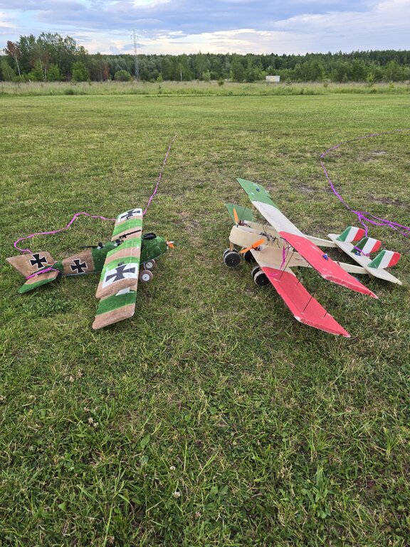

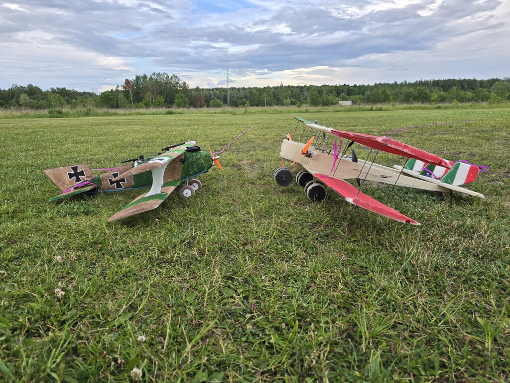

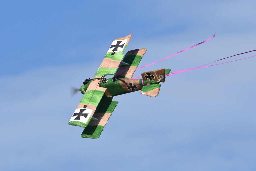

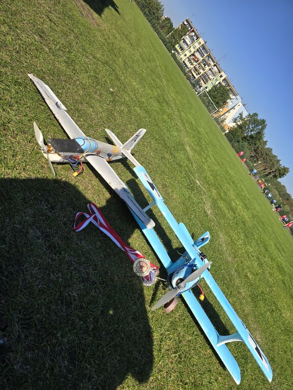

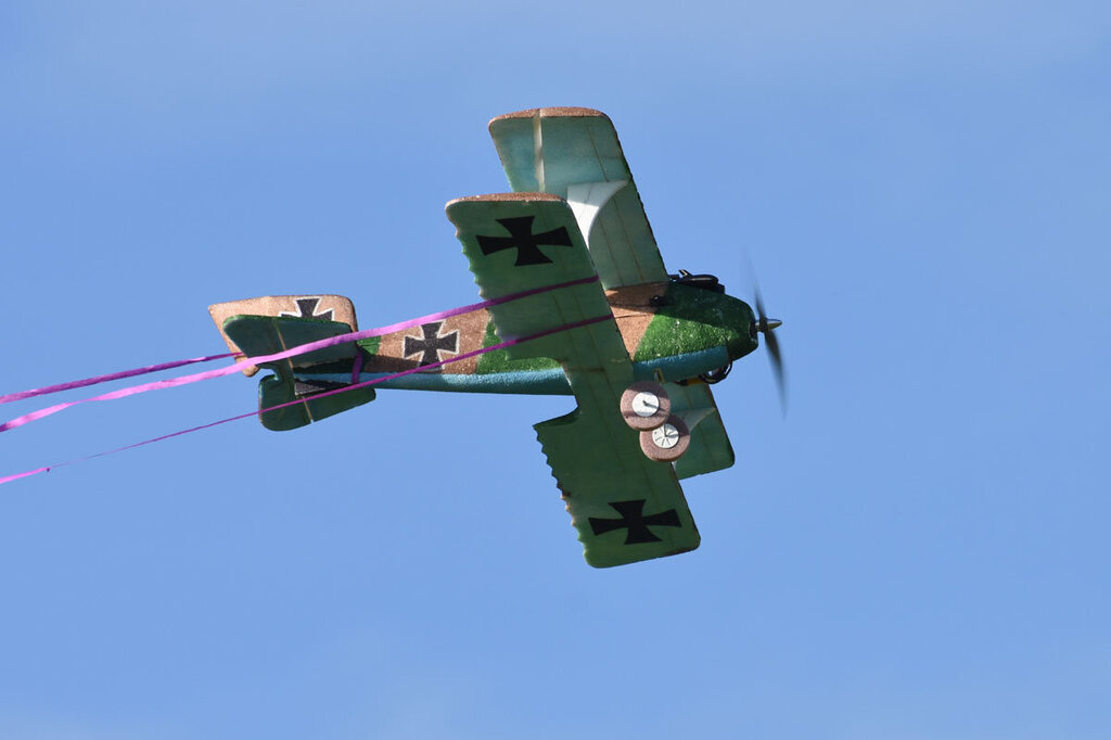

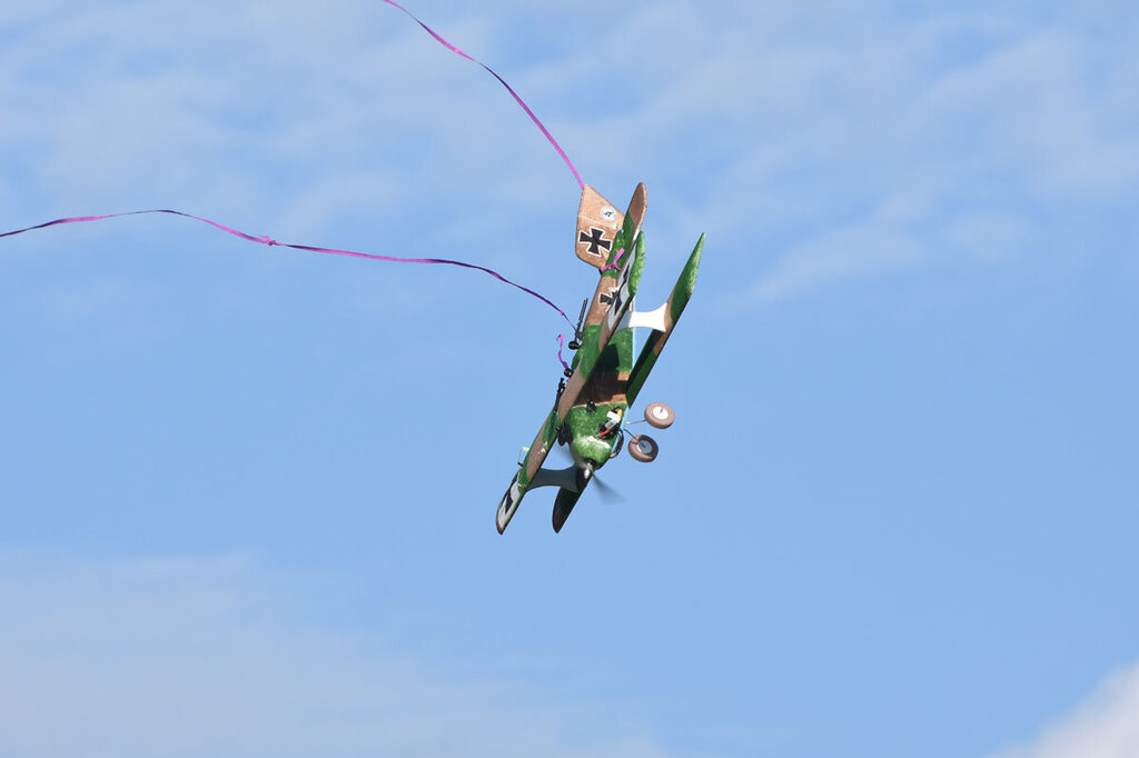

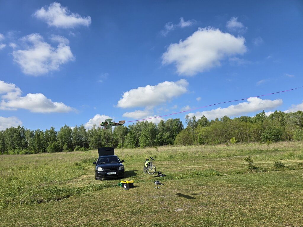

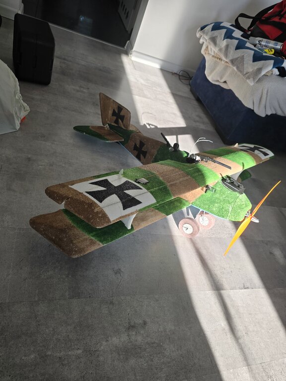

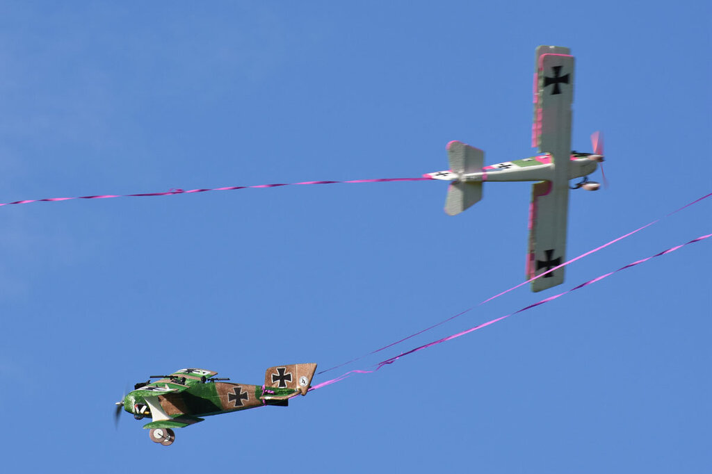

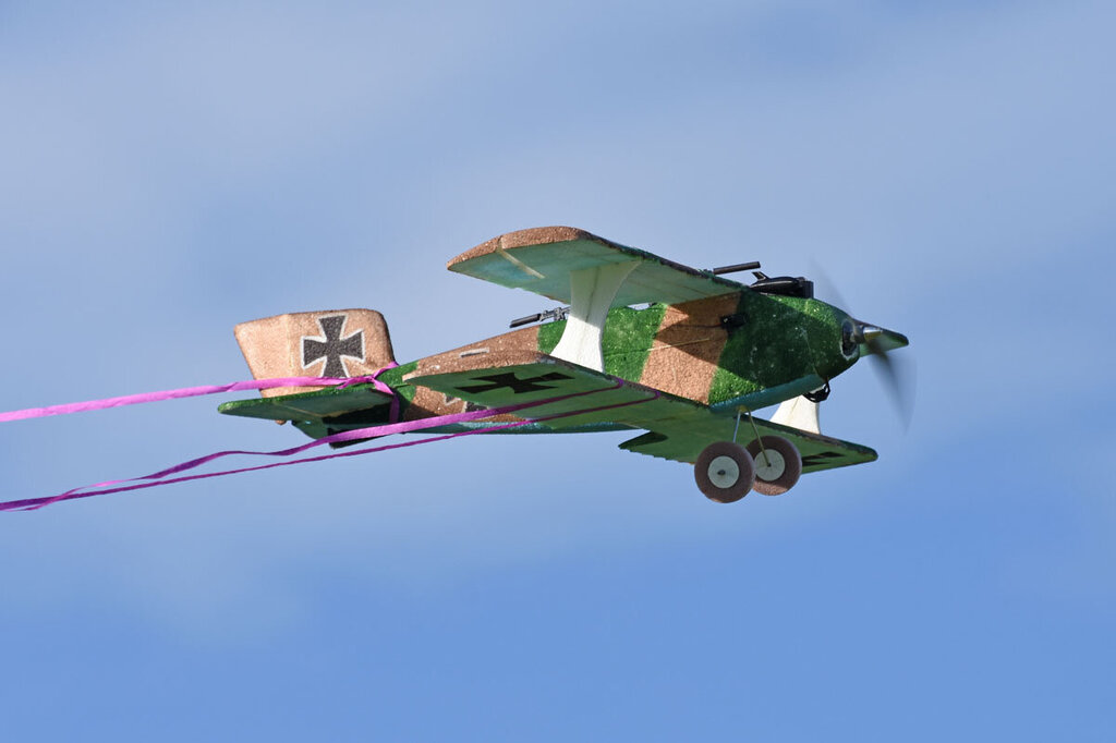

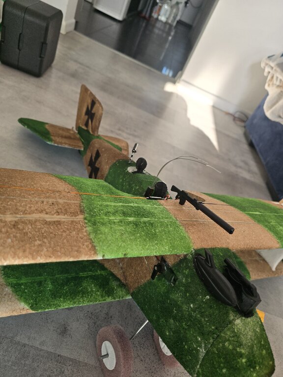

Kilka zdjęć z wczorajszej bitwy Rolandami. Mój roland zielony a różowy kumpla.
  • Lubię to 2
  • 3 miesiące temu...

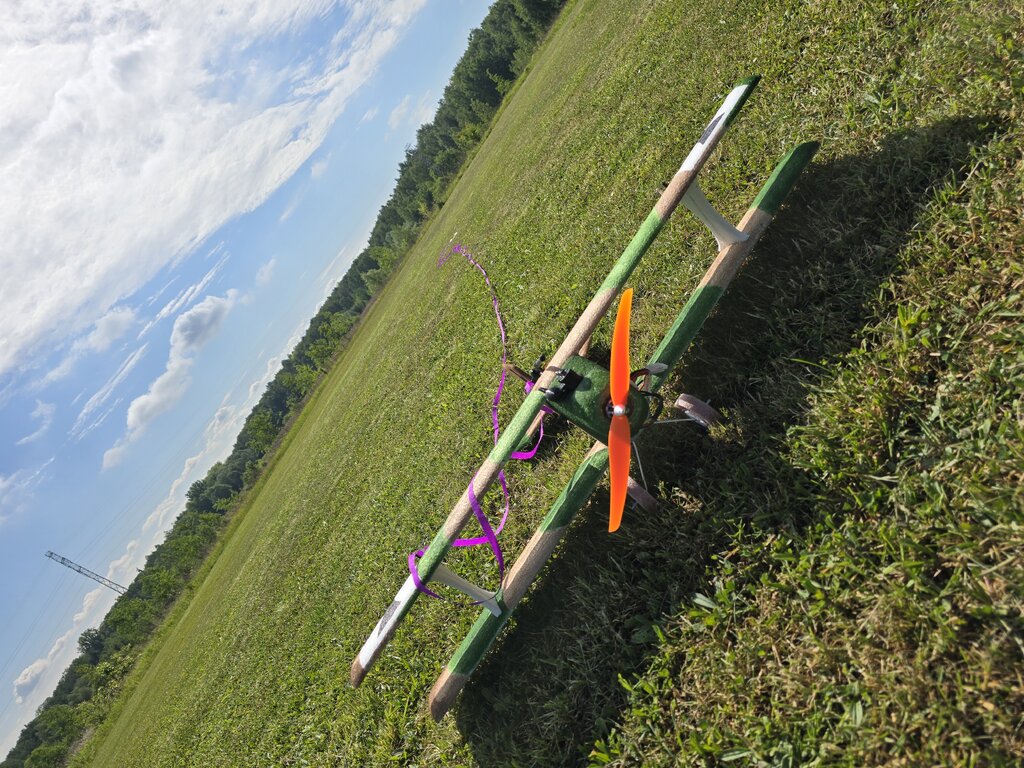

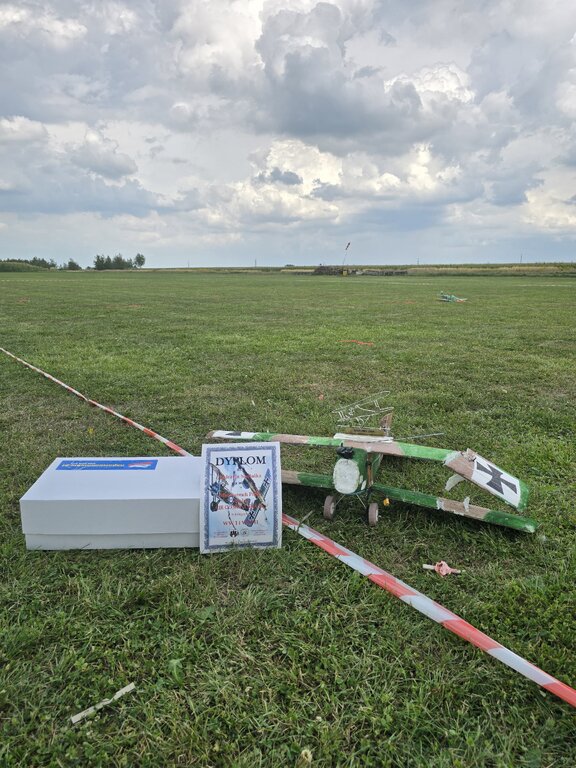

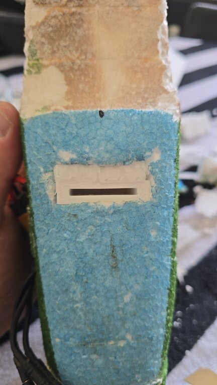

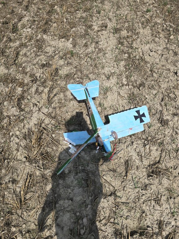

Zdobyłem 3 miejsce na Mistrzostwach Polski w klasie ww1. Muszę przyznać że dobry z niego zawodnik. W finale miałem mocne zderzenie z innym modelem i nie było możliwości klejenia "na szybko" podczas rundy
