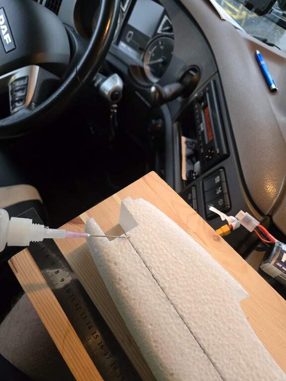

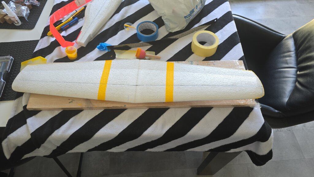

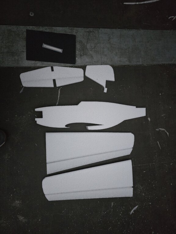

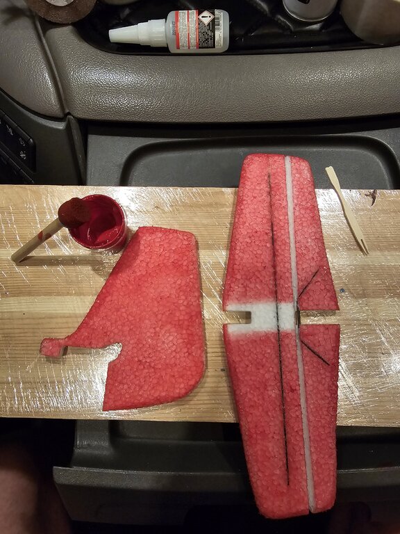

Witajcie to znowu ja !. ?? Roland już na ukończeniu zostały sprawy kosmetyczne i wkleić skrzydła więc biorę się za kolejne pudło które leży u mnie w domu. Lecę z modelami jak woda w Wiśle dlatego że chce nabrać doświadczenia z różnymi esami aby finalnie wybrać ten którym będę latał w zawodach. Wybór padł na P-51 ponieważ dobrze wyglądał na zawodach.

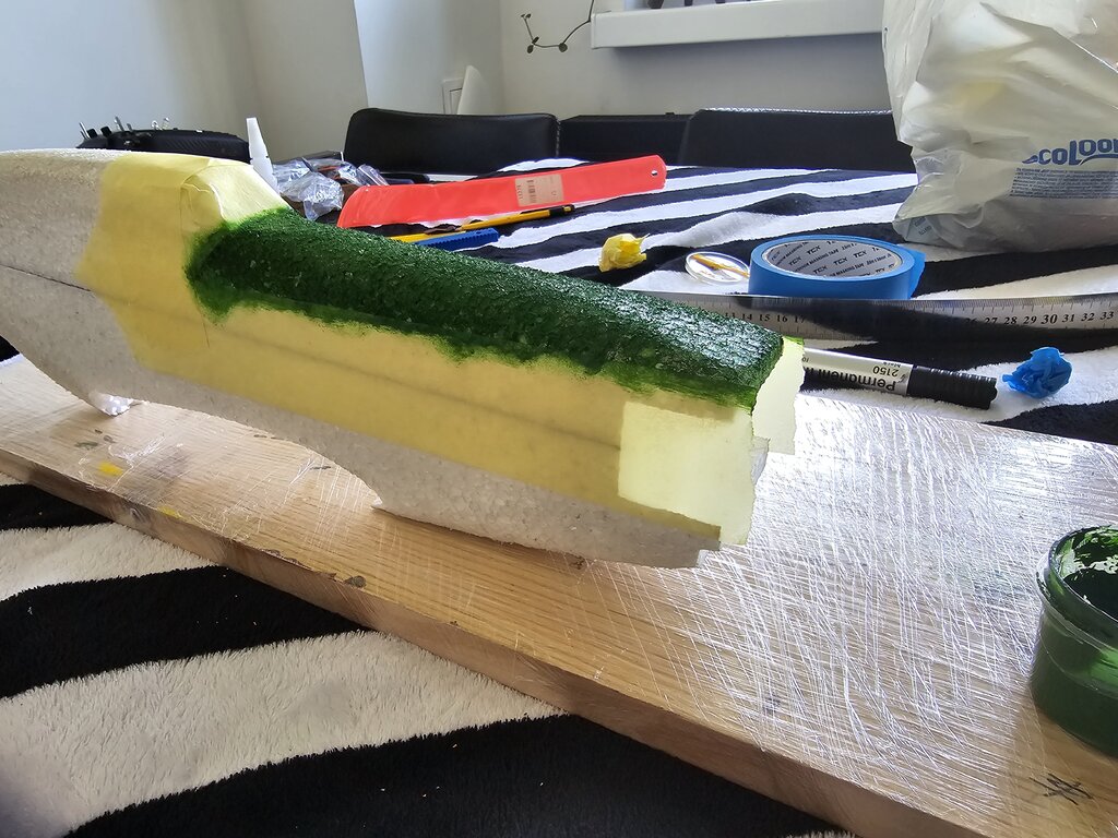

Malowanko jest wybrane także startujemy !

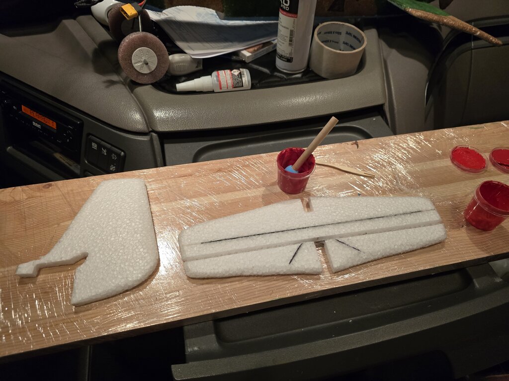

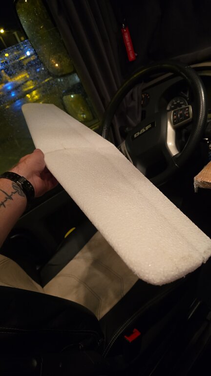

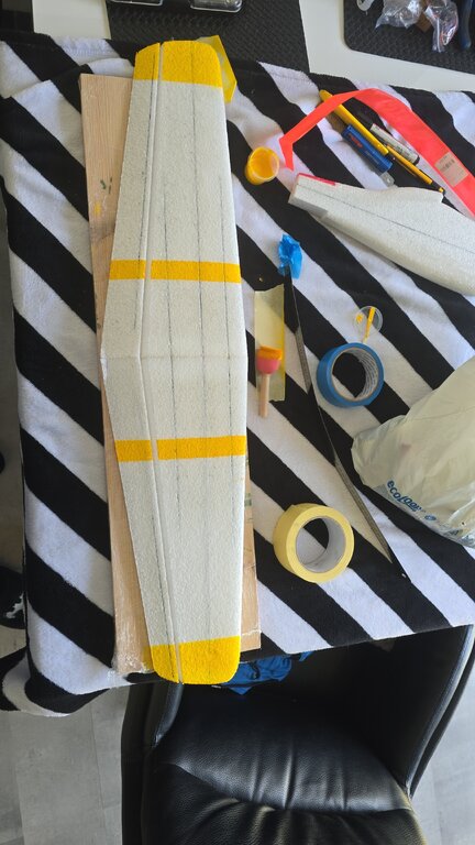

prace wczoraj wieczorem się rozpoczeły
Cześć,
tak na przyszłość. Węgle w kadłubie lepiej wklejać po łuku ponieważ te wklejone w linii prostej łatwiej wyskakują z modelu lub/i łatwiej się łamią w przypadku uderzenia przodem modelu w ziemię.
Pozdrawiam
Piotr

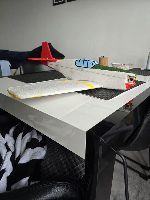

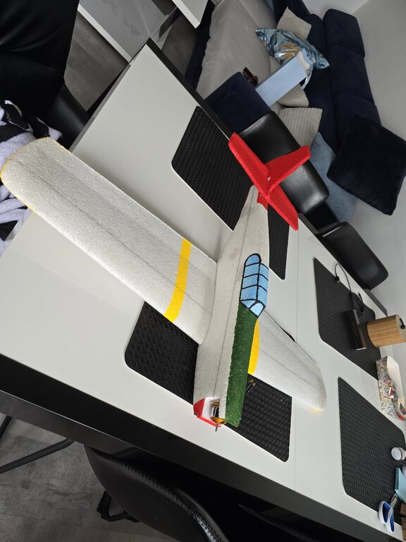

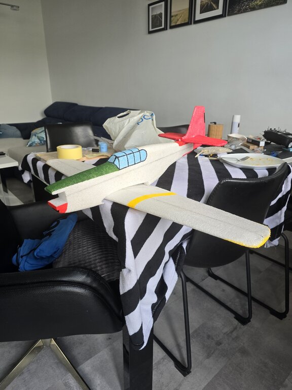

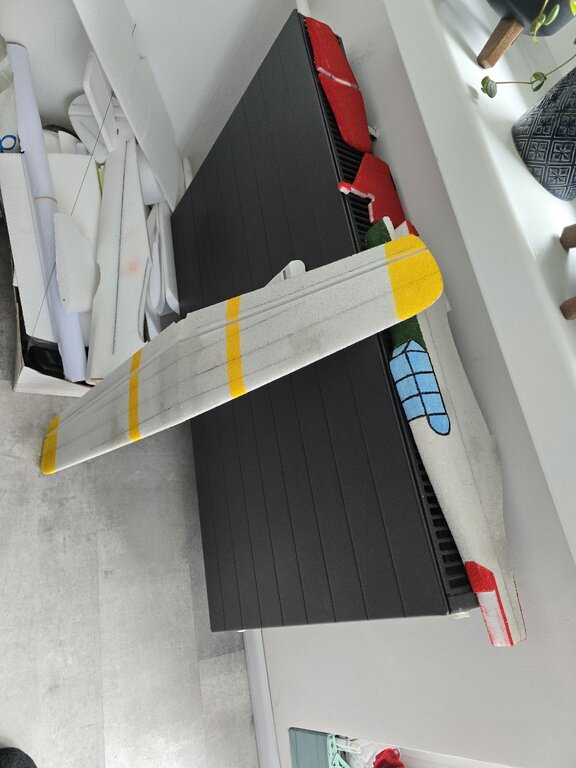

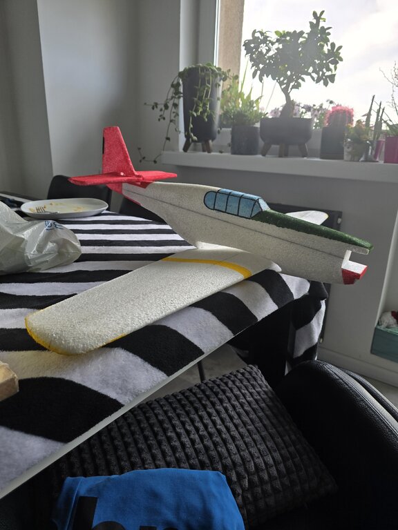

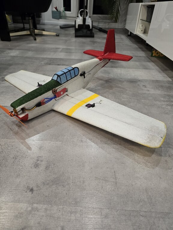

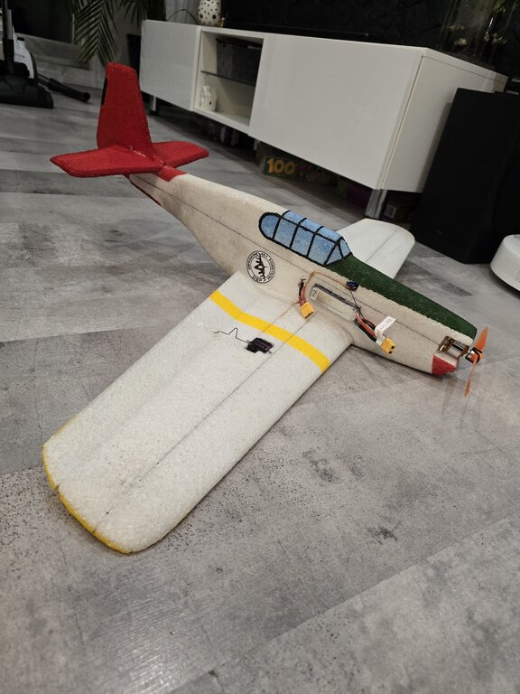

Ja zakończyłem malowanie. Poprawiłem usterzenie wyszedł bardzo jasny czerwony i było to bardziej brzydkie. Czekam aż wyschnie farba i wieczorem biorę się za montaż elektroniki

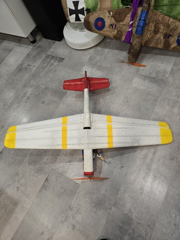

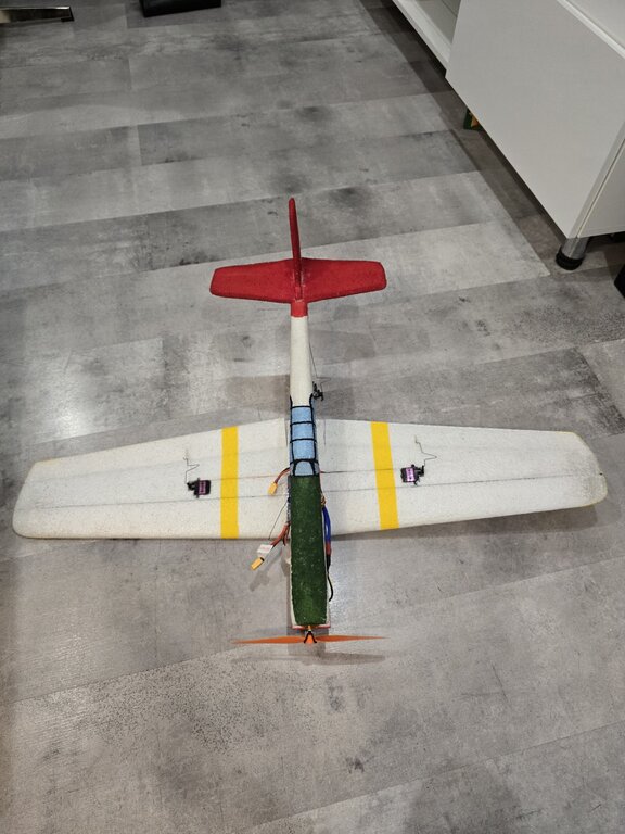

Mustang P51 do AirCombatu. 380g do lotu wyszło dość dobrze. Model jest pomalowany na srebrno (słabej jakości farba słabo pokryła i nie widać dobrze srebrnego na zdjeciu).
Silnik 2212 1400kv
Regulator aliexpres 20a
Bateria 1300mah 100c FunFly
Śmigło GWS 8X4
Odbiornik 4ch Flysky
Serwa TowerPro MG90S

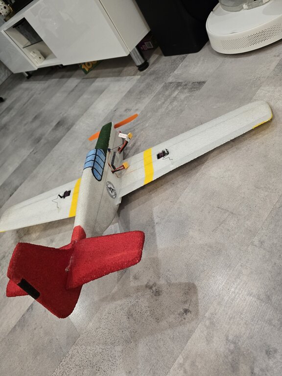

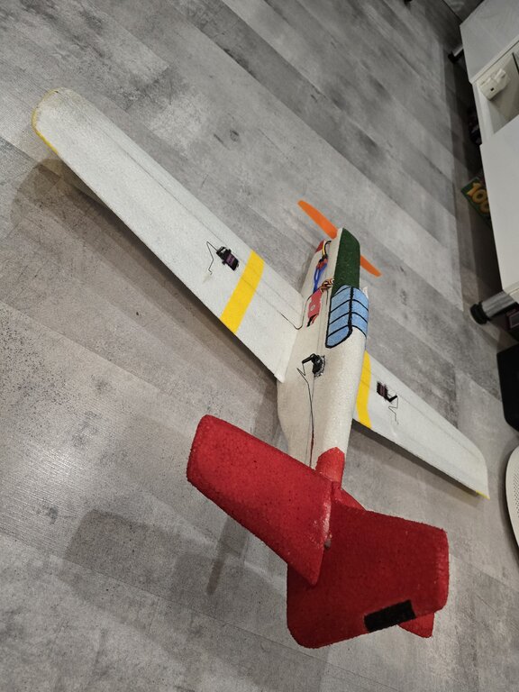

Fajnie to wyszło ! Chociaż brakuje mi tego charakterystycznego dla Mustanga obrysu skrzydeł.... Marek kiedyś pokazał, jak prosto i szybko to zrobić. Mały klinek w skrzydle a zaraz inne wrażenie.
Pozdrawiam - Jurek

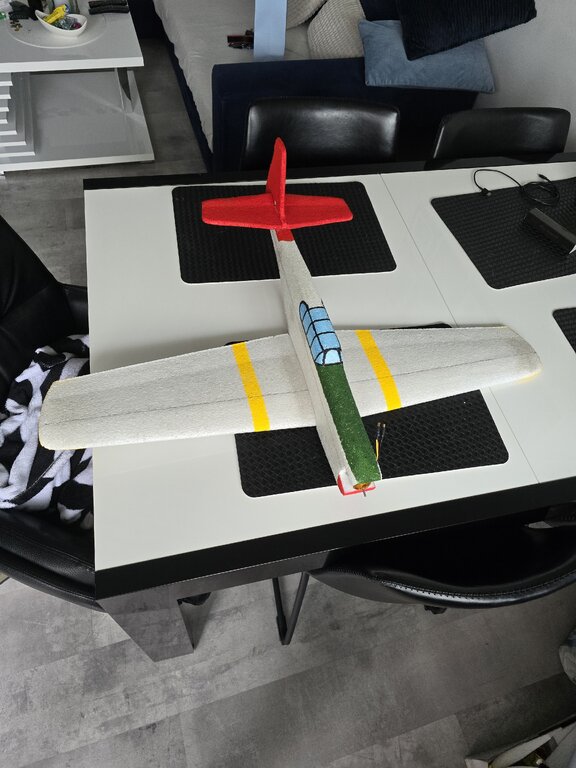

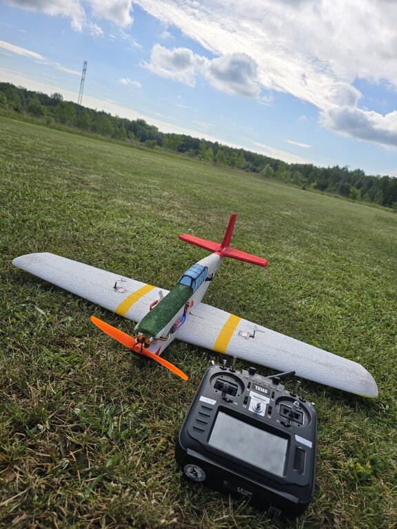

380g do lotu bardzo dobra waga. Model lata bardzo dostojnie, bardzo czuły na ster wysokości oraz lotki, jest przewidywalny wywazałem 65mm od natarcia lekko lecąc na dziub (do góry nogami). Model w locie na plecach zachowuje się jak by leciał w pozycji normalnej ?. Jestem bardzo zadowolony z niego, ma charakter ten samolot będzie z niego wojownik

Dziękuję!
